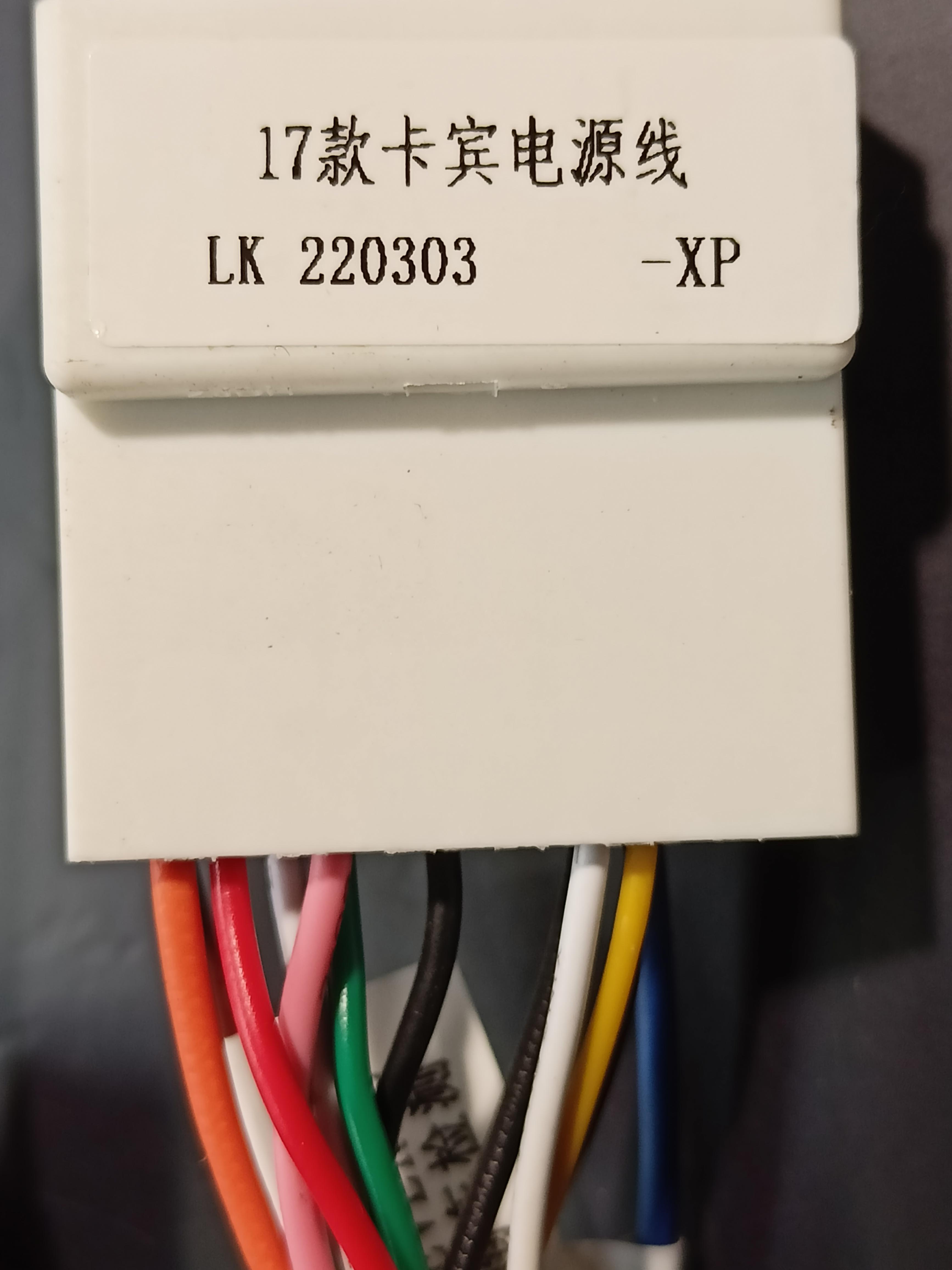

Старый 06.10.2022, 17:22   #176
n_dum
Аватар для n_dum
Онлайн: n_dum вне форума
Был(а): 07 мар 2025 09:20
Имя: Николай
Адрес: Алтайский край.
По умолчанию Re: Магнитола на Android
Сообщение от Viblis Посмотреть сообщение
Подскажите, кто ГУ тейес СС3 ставил на машину с 4-мя камерами. Там как коммутация осуществляется ? Вход то по видео один. Если там отдельная коробочка к которой подключены 4 камеры, то магнитола должна как то этой коробочкой управлять . Магнитола пришла, прежде чем ставить хочу выяснить
Перво-наперво с рамкой разберись, а то что-то массово не те шлют, как мне от арканы,а провода , который на аркану надо ставить, раньше подписывали, а сейчас только иероглифы мне похоже не тот поставили в Барнауле, по цвету проводов буду уточнять. типа официальный представитель, завтра уточнять буду. Проводов куча и с вариантом запаса, Teyes CC3 4/64 10" Короче, иди к спецам и кто конкретно ставил эти модели.
P/S/ какая магнитола у тебя?, не сложно сфотай вот эту штуку, в т.ч. цвет проводов
Дело было не в бобине ......
Последний раз редактировалось n_dum; 07.10.2022 в 18:59.
