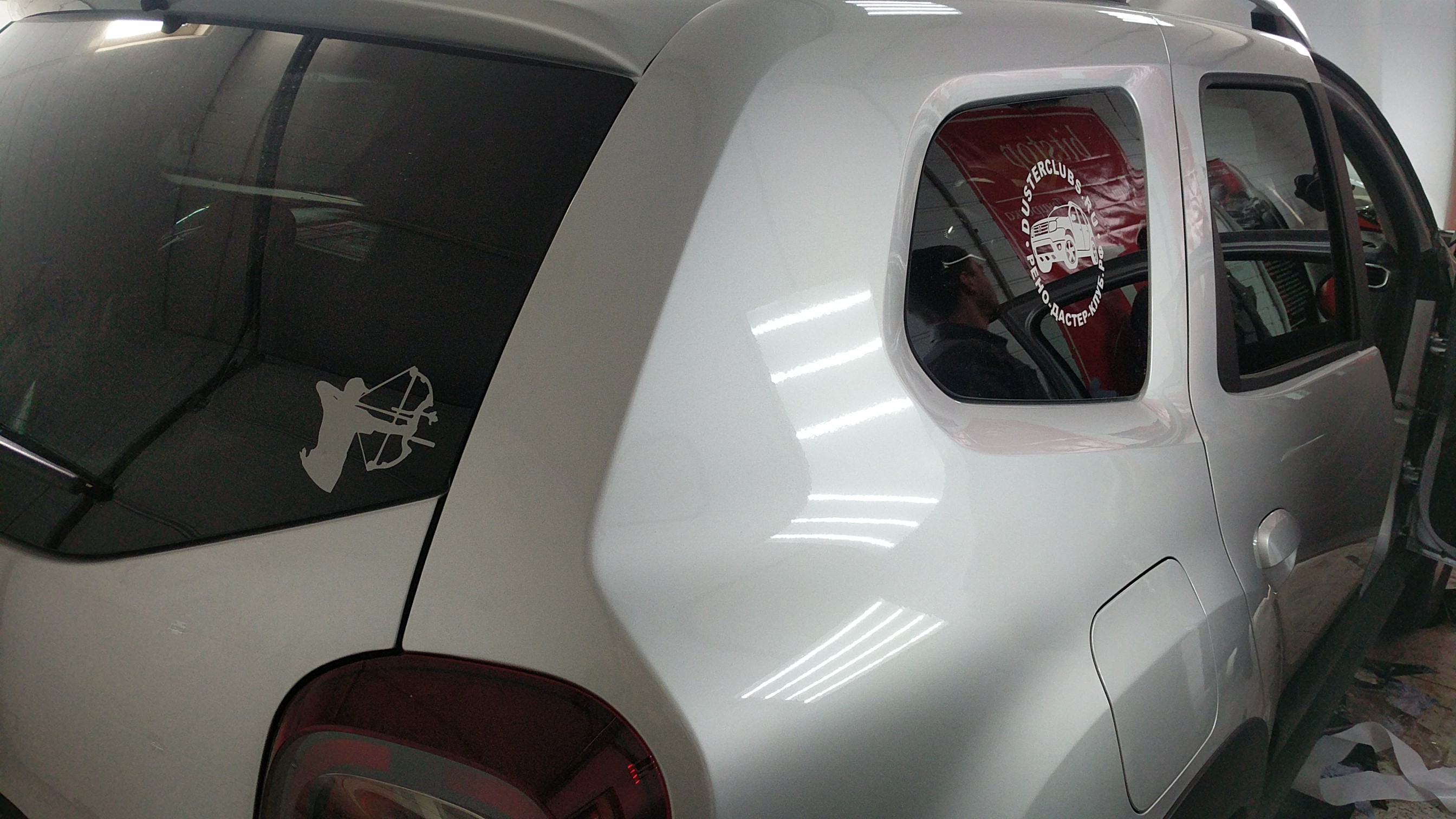

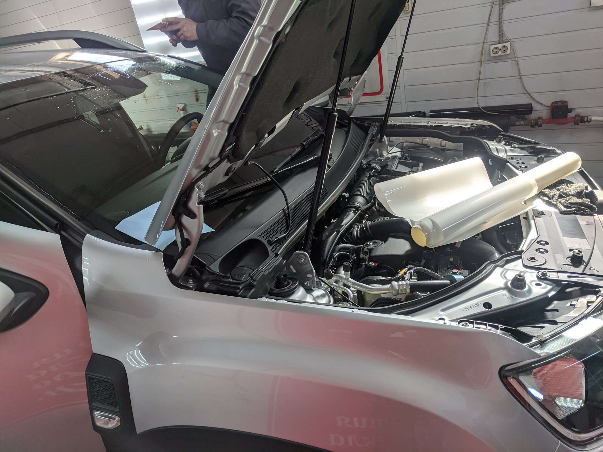

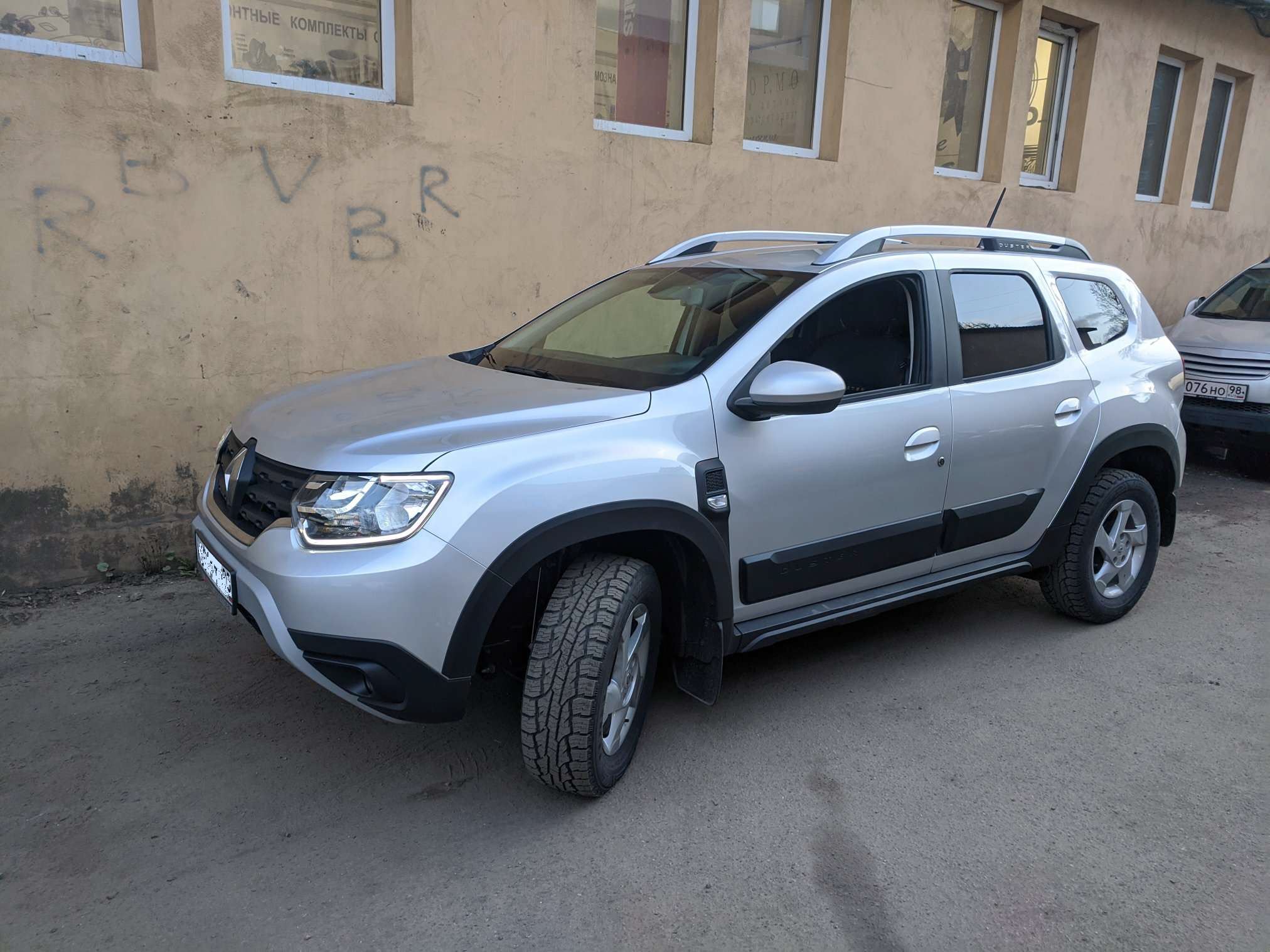

Позавчера получил новую машину.
  1. Сразу же положил коврики от Боратекс. Отлично подходят от рестайлингового Дастера. Ну, только сзади перекидка через туннель имеет узкий вырез (а он и не нужен)
  2. Для начала вчера поставил машину на оклейку проблемных мест полиуретановой пленкой. Заодно поставил резиновые газельские уплотнители под капотом.
  3. ну и заодно наклеил этикетки. И поставил линзу Френеля. Вполне полезна, несмотря на наличие камеры заднего вида.
  4. купил и поставил на рейлинги поперечины от FicoPRO. Геморрой с подбором поперечин был еще тот. Не рекомендую покупать их через интернет по общим описаниям. Подбирал у знакомого продавца на авторынке на Фучика.
    расстояние между рейлингами спереди и сзади различается почти на 4см. А мне нужны поперечины, что встают враспор, почти заподлицо с рейлингами. Продавец подбирал палки разной длины из разных комплектаций.
    Попробовали турецкие - не подошли, нижняя губа поперечины у турецких ERKUL коротка для надежного зацепа, поскольку рассчитана на раскрытие примерно на 4 см сечение. Нужно было еще и болты более длинные ставить. А толщина рейлингов почти 5см (толще дорестайлинга), но главное, что их внутренние поверхности не вертикальные, они расходятся книзу (т.е. в сечении - параллелограмм).
    Короче, подобрали и поставили поперечины от FicoPRO.
  5. сдал машину в покрытие двумя слоями нанокерамики. По кустам можно теперь кататься, не опасаясь царапин. Жду звонка из кузовного сервиса ПА на Софийской, чтобы поехать и забрать машину.
