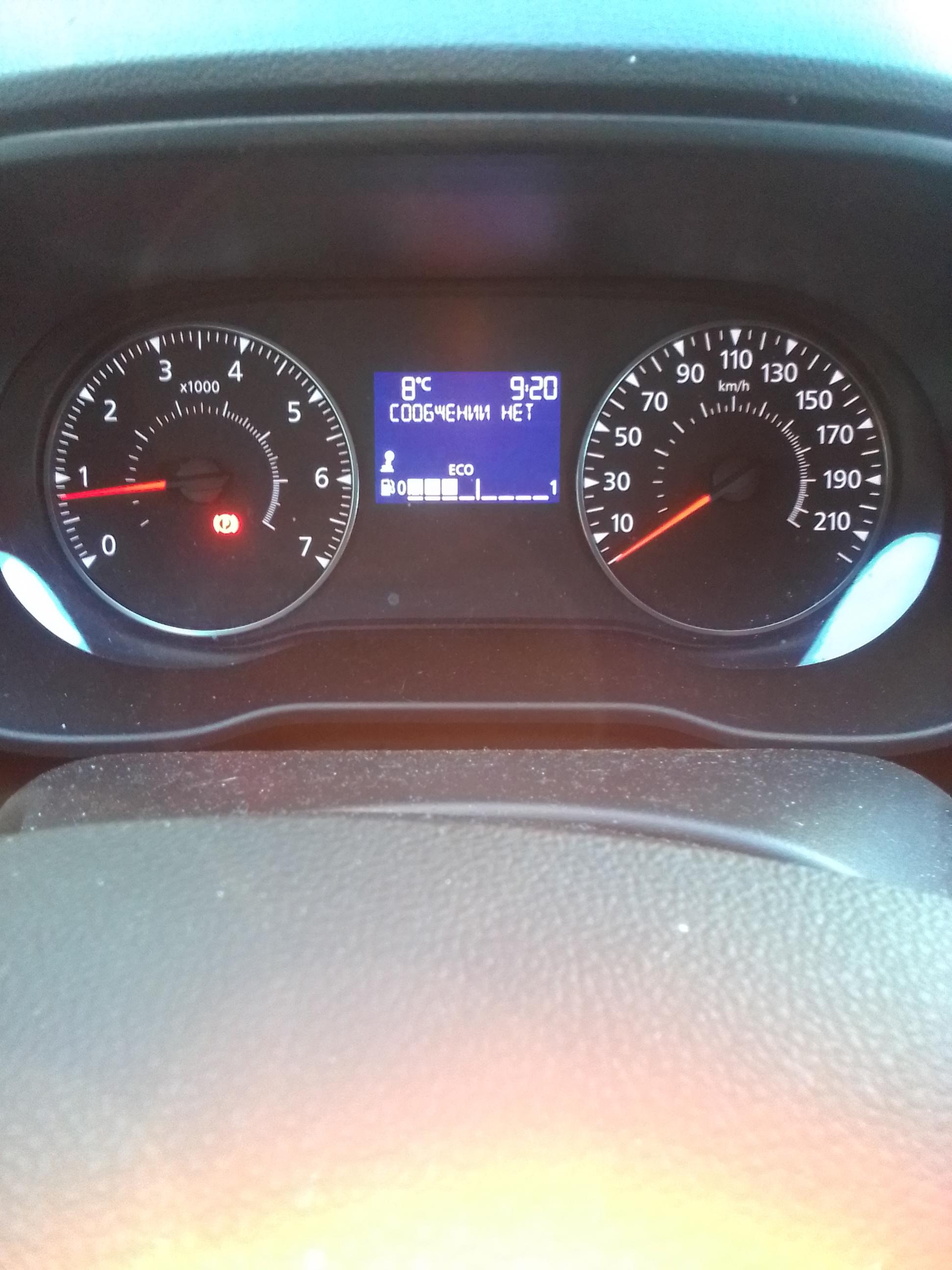

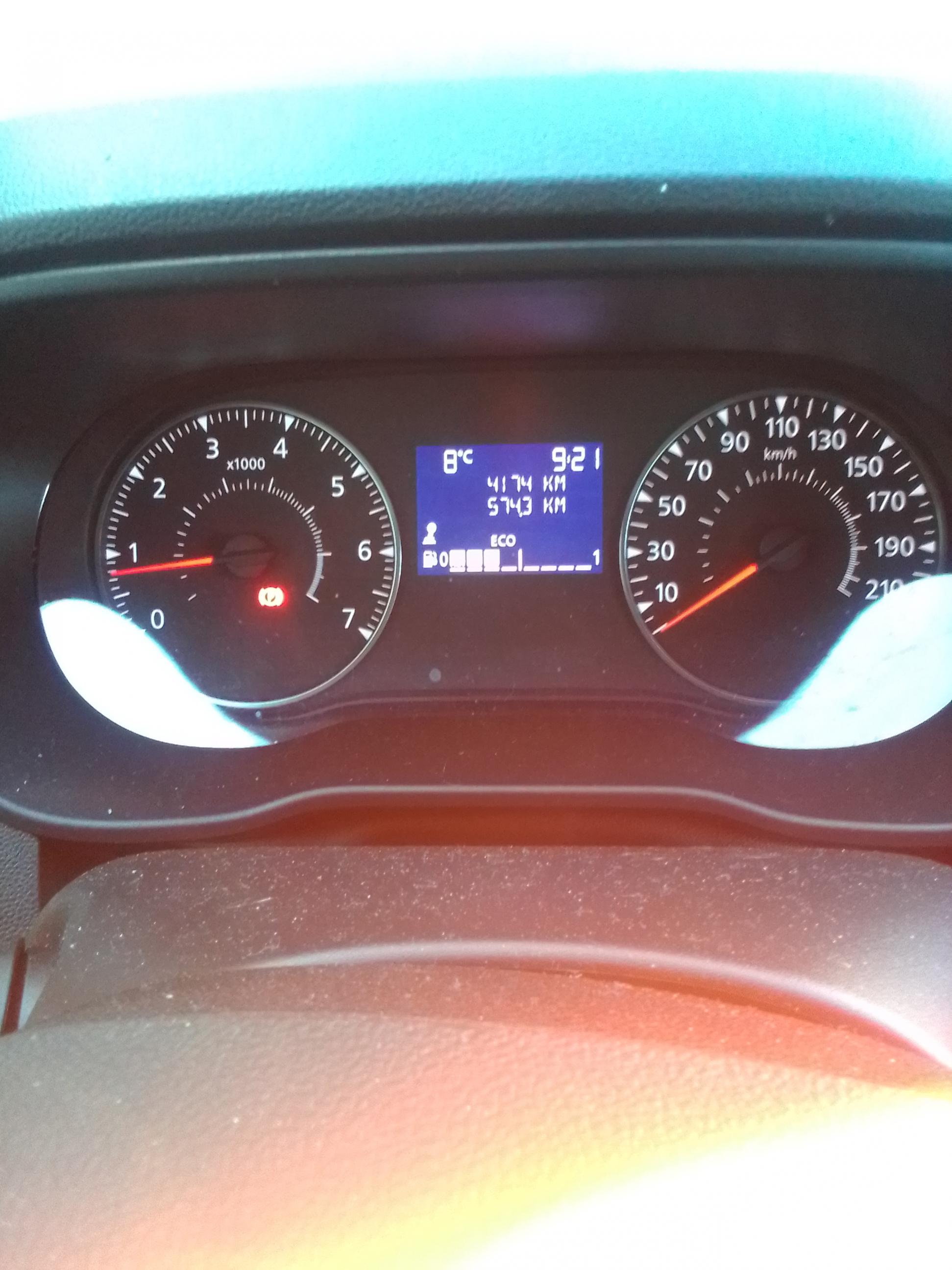

С утра удалил из программы сажевый фильтр и все его компоненты

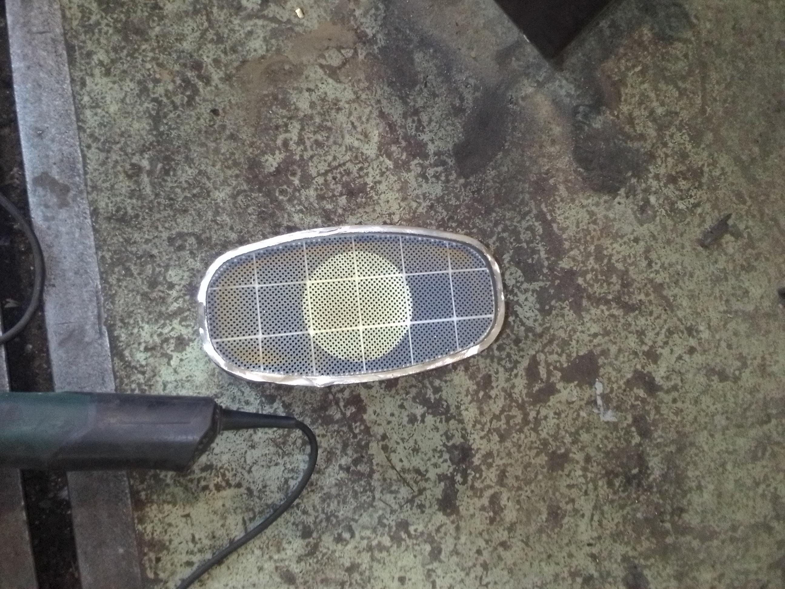

Состояние сажевого фильтра после 4.200 км вы увидите в следующем сообщении в фотоотчёте

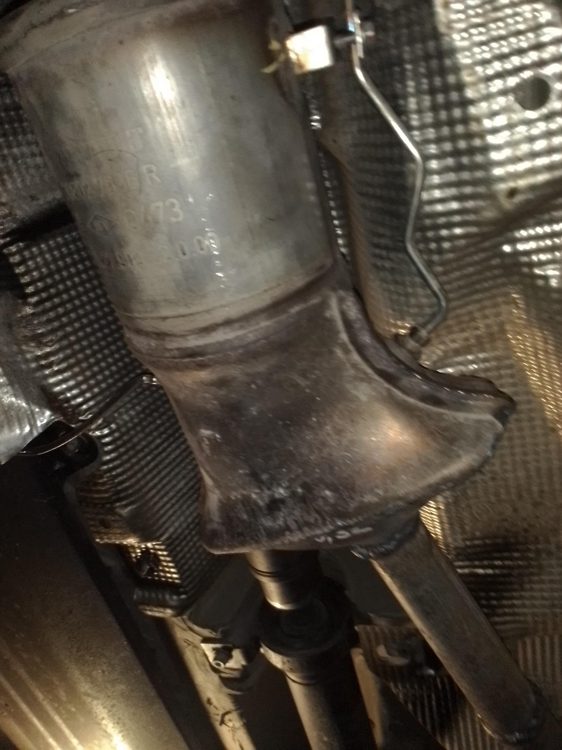

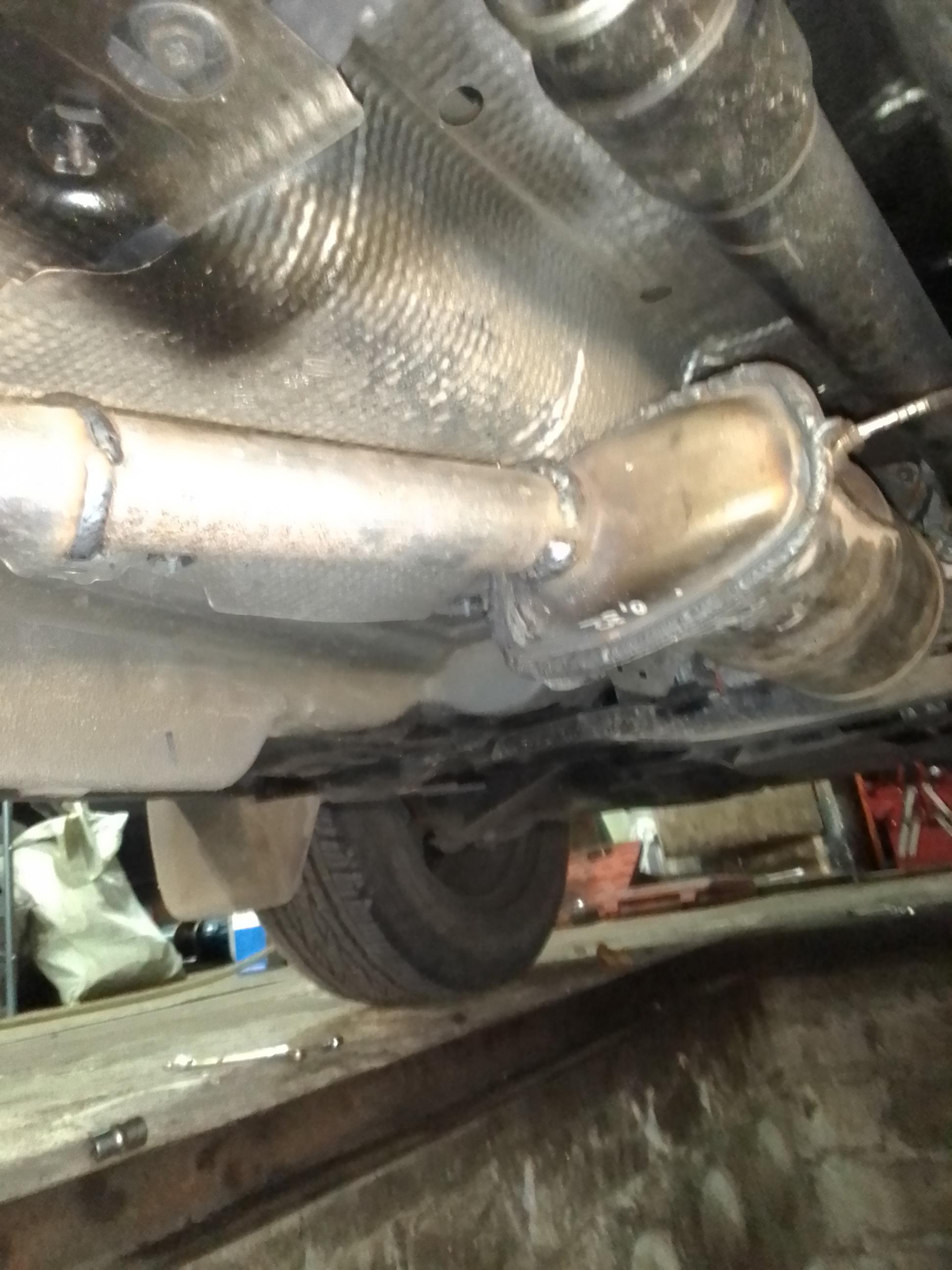

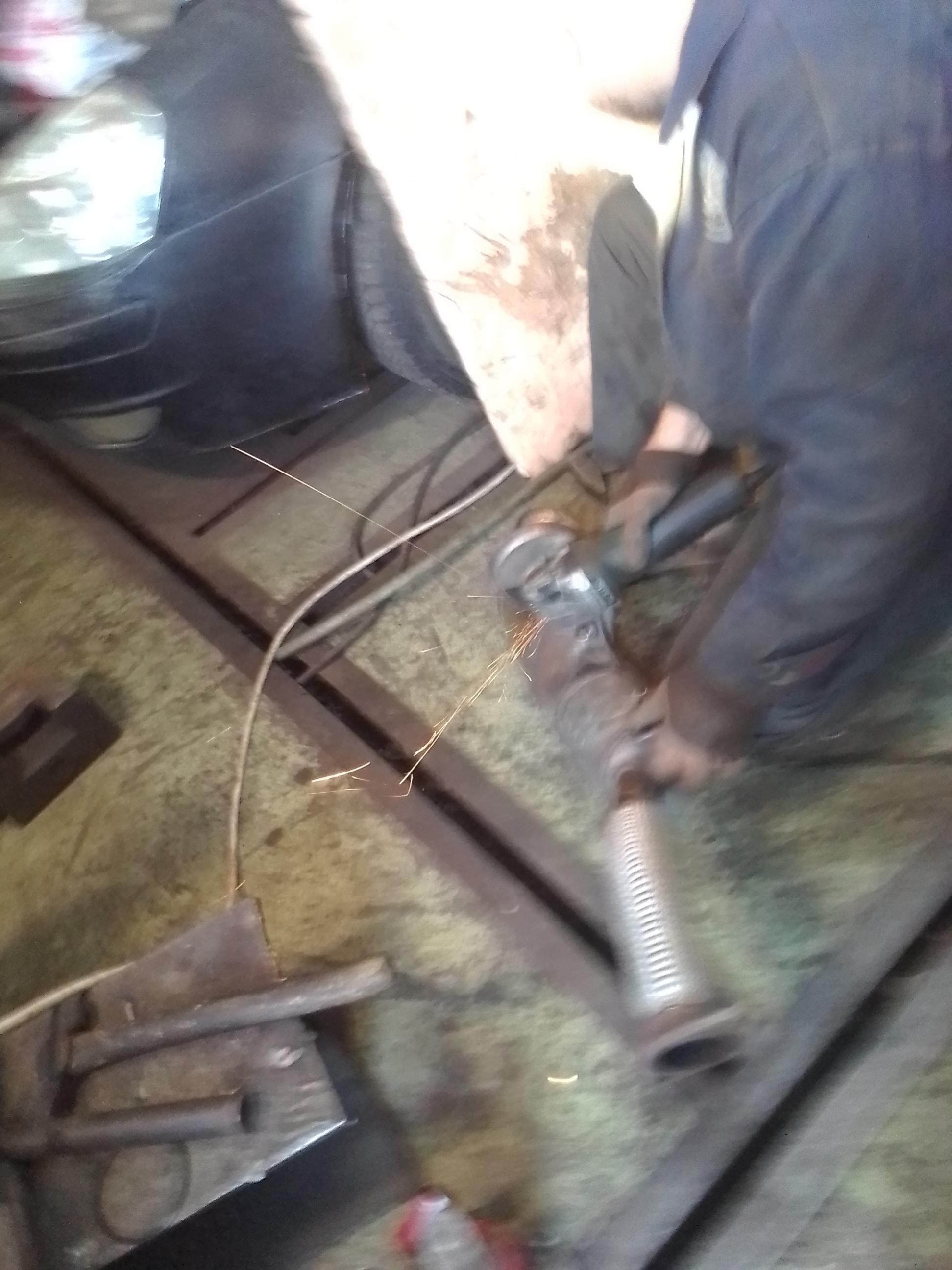

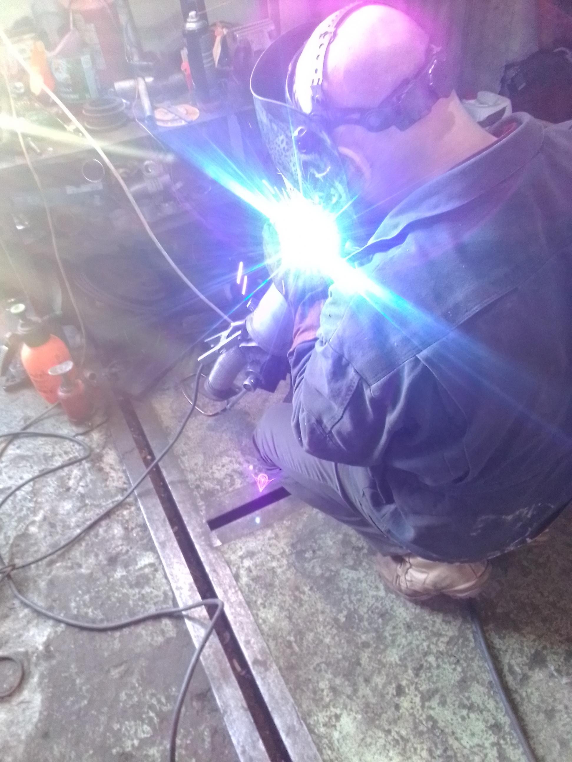

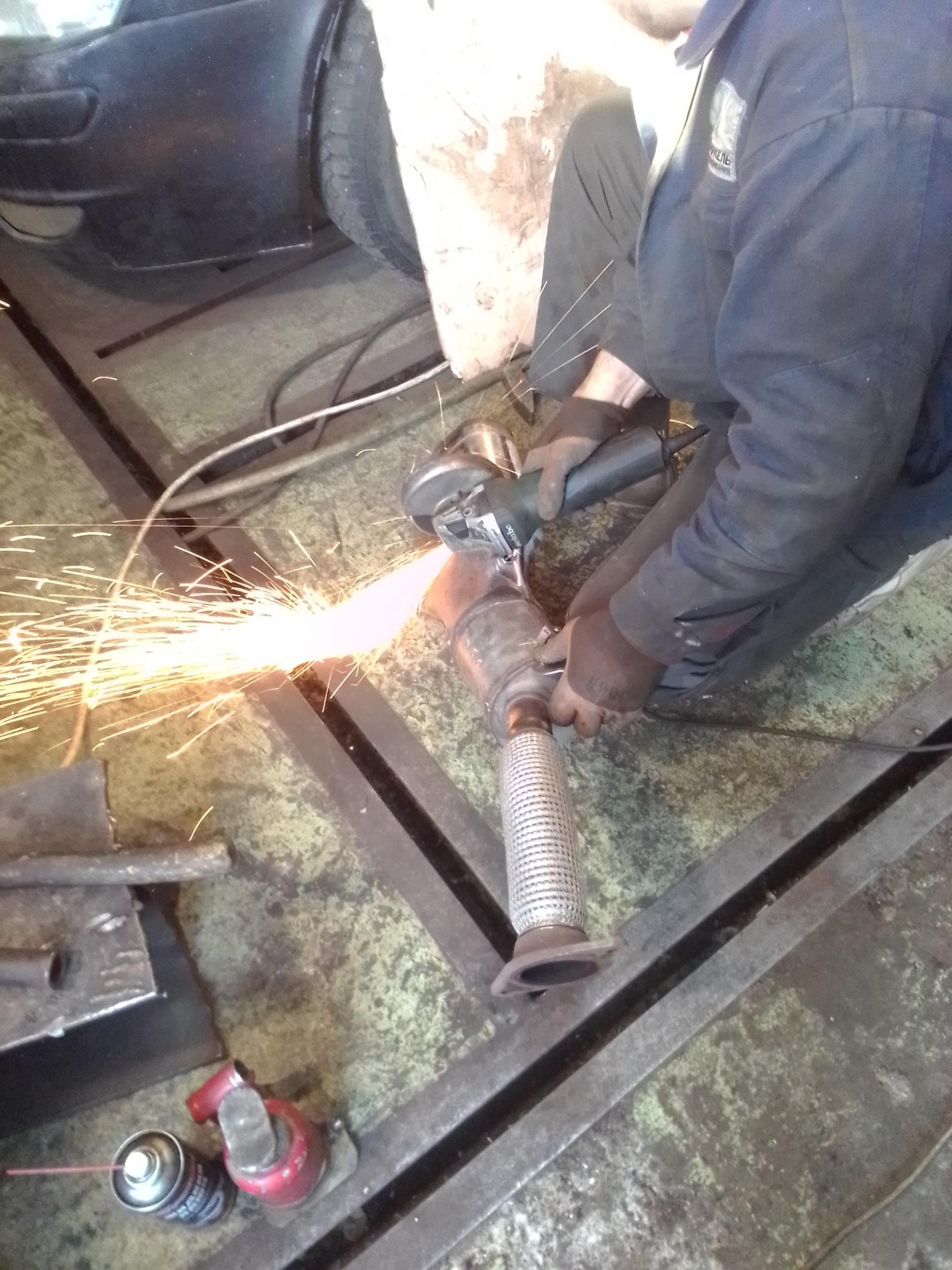

Фотоотчёт о удалении сажевого фильтра сегодня 25 октября с 15:00 до 17:30

Сварка, конечно, весьма похабная, но в принципе на скорость не влияет.

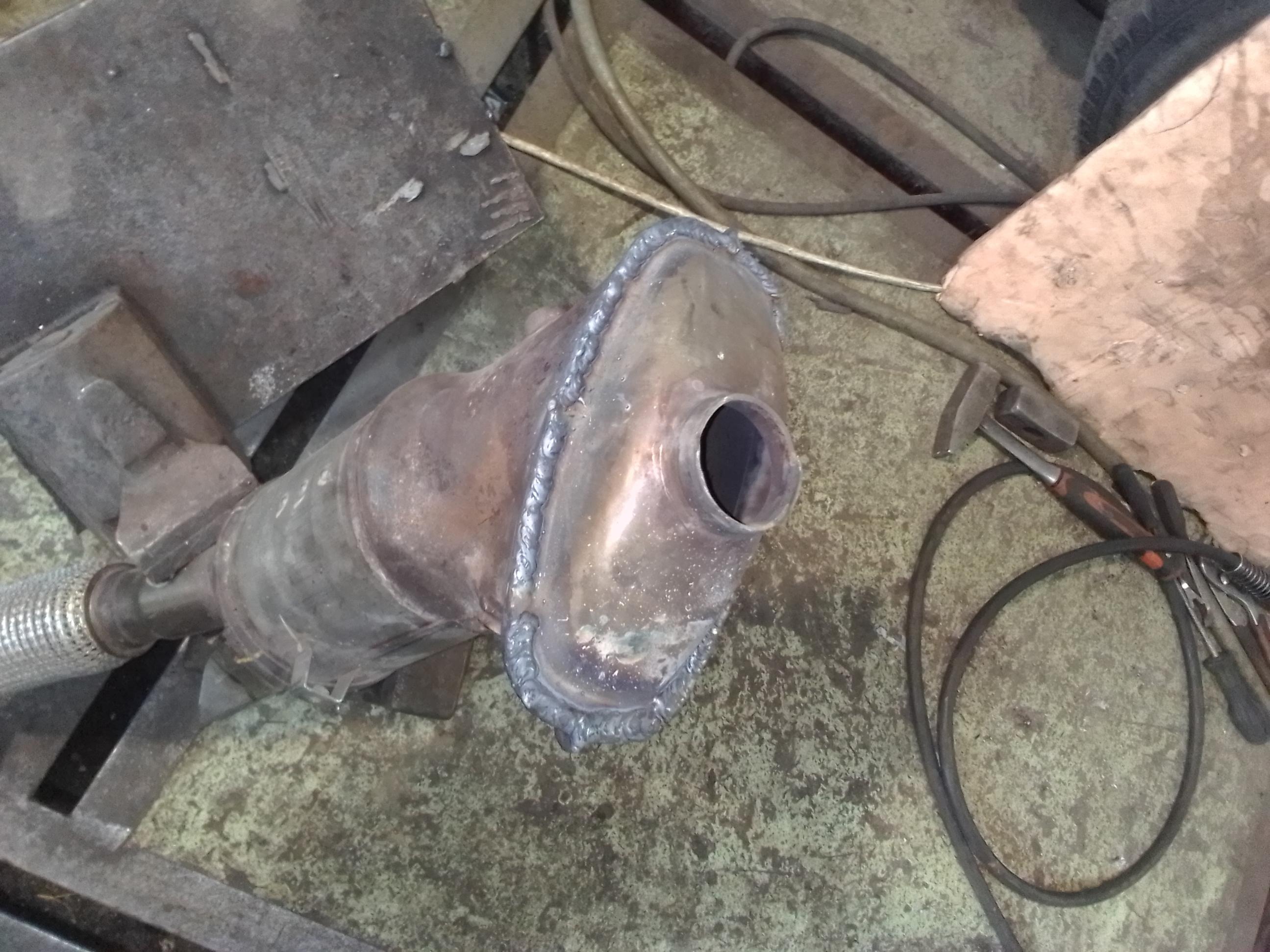

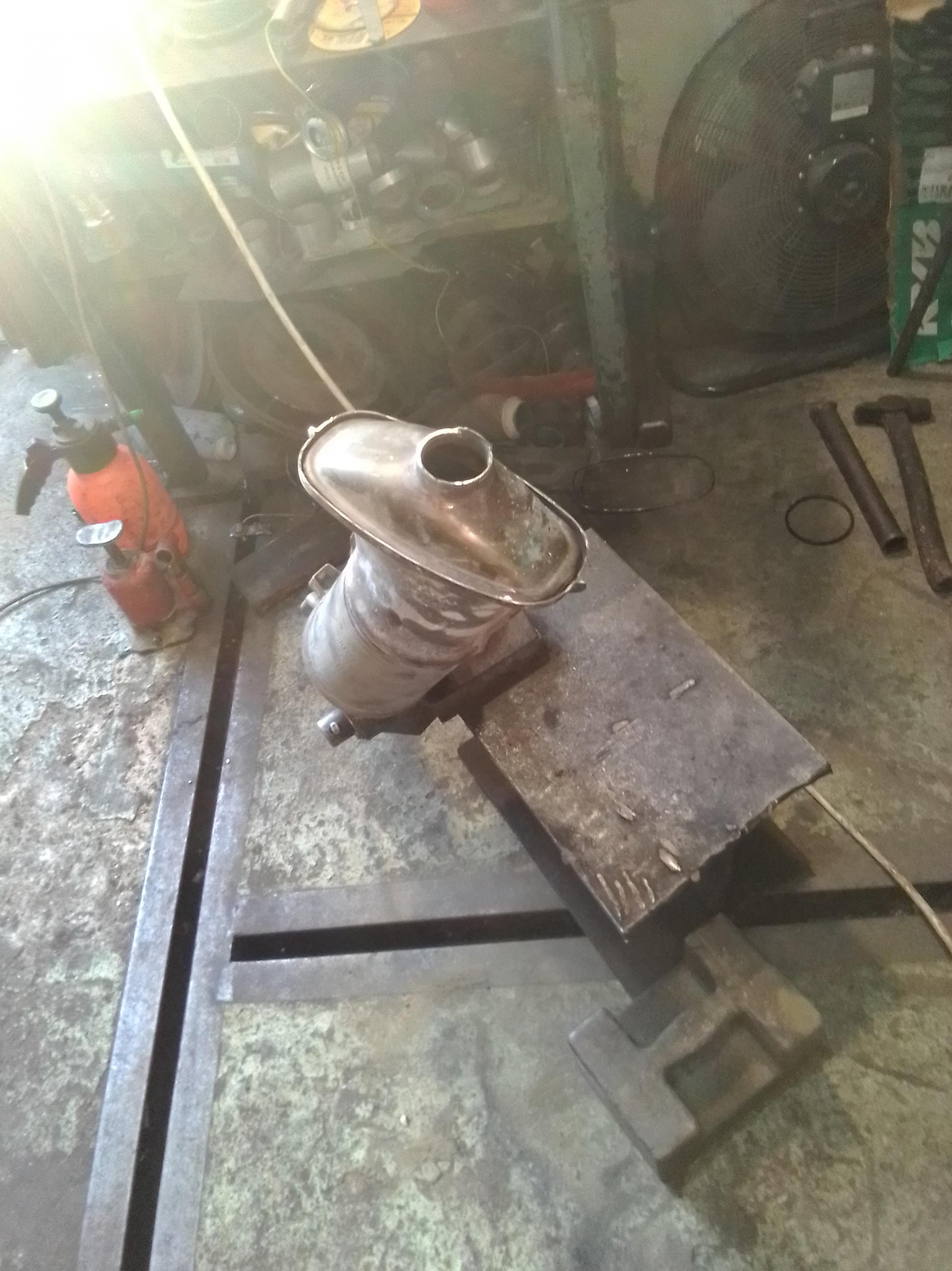

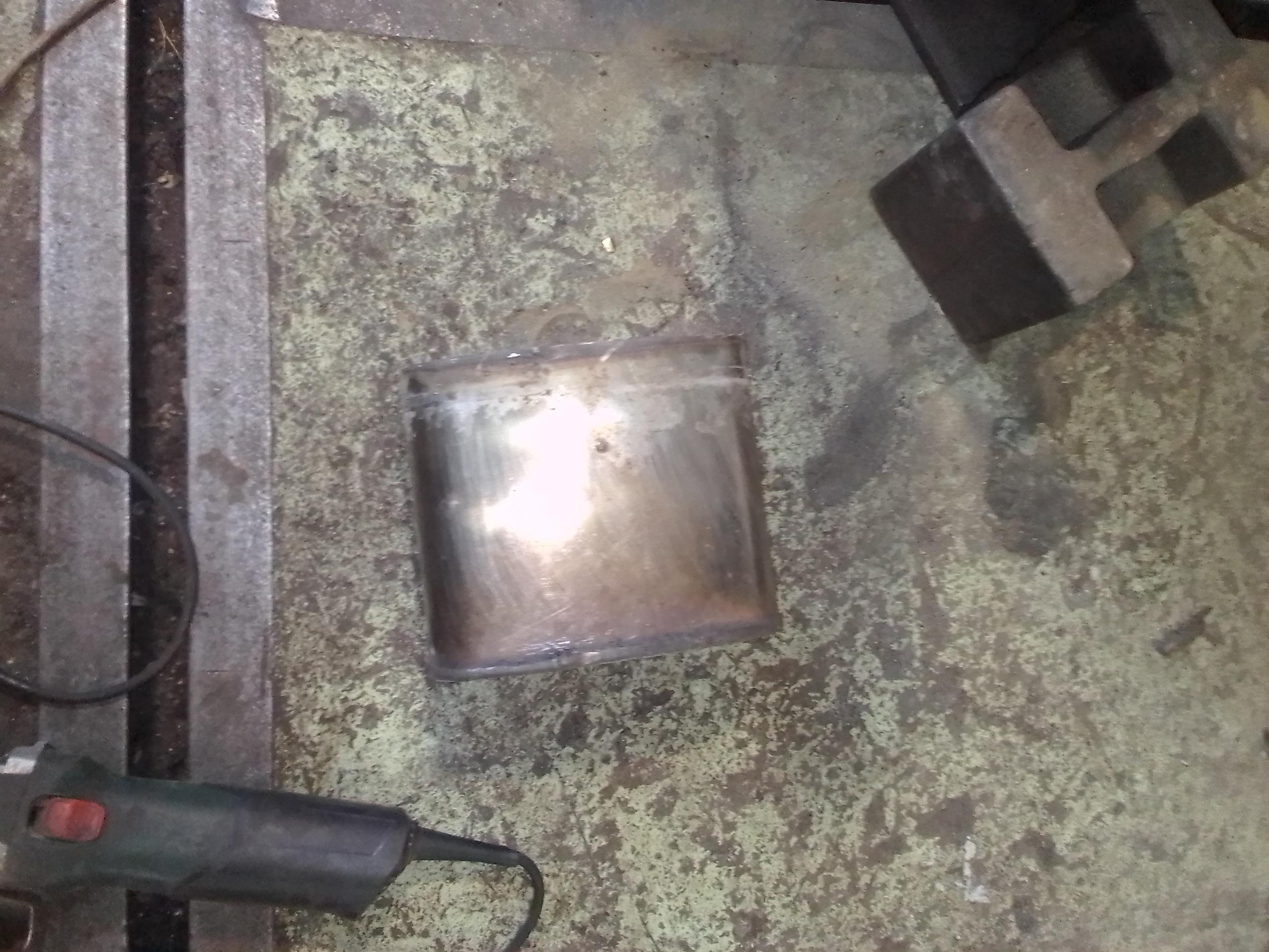

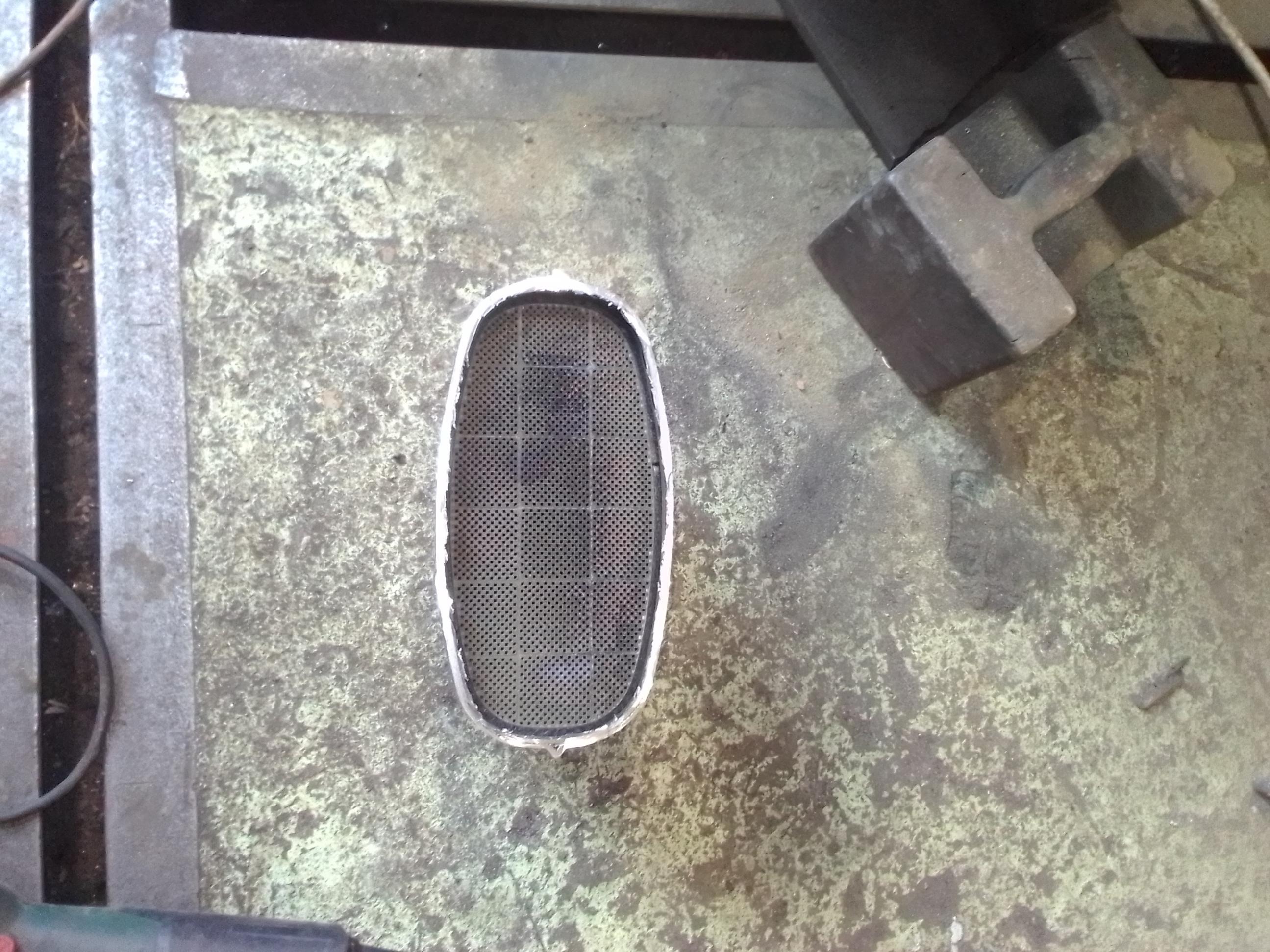

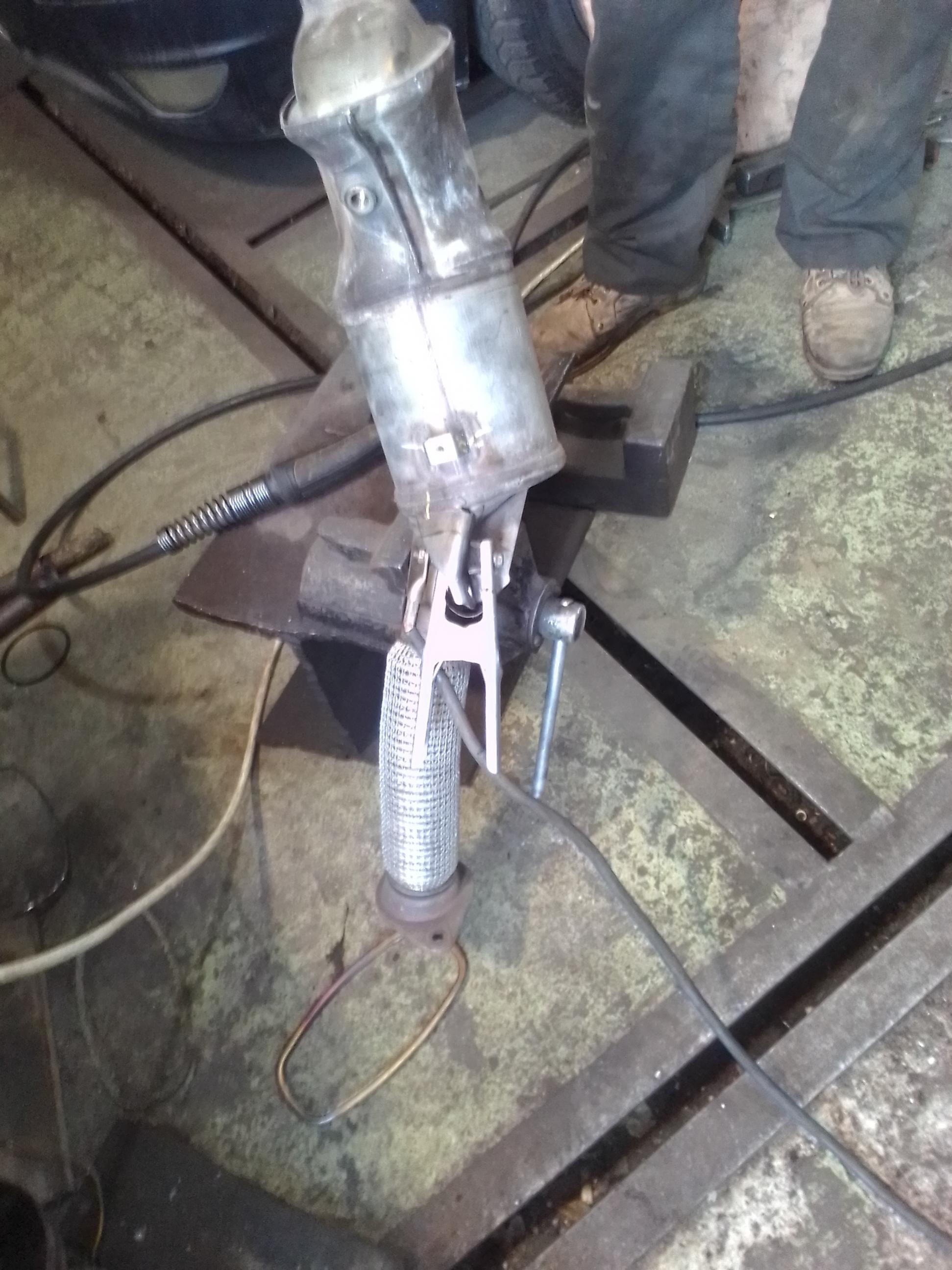

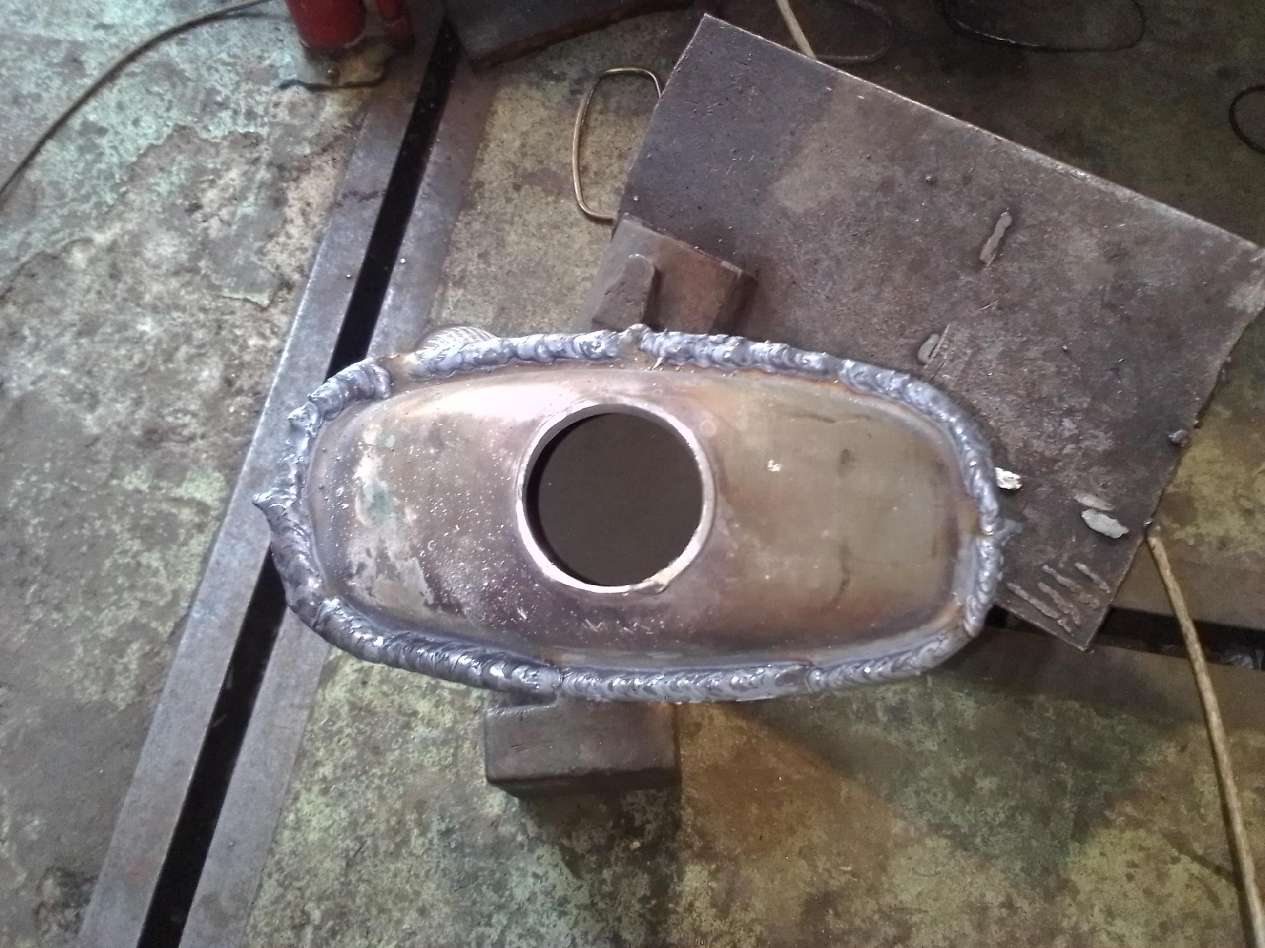

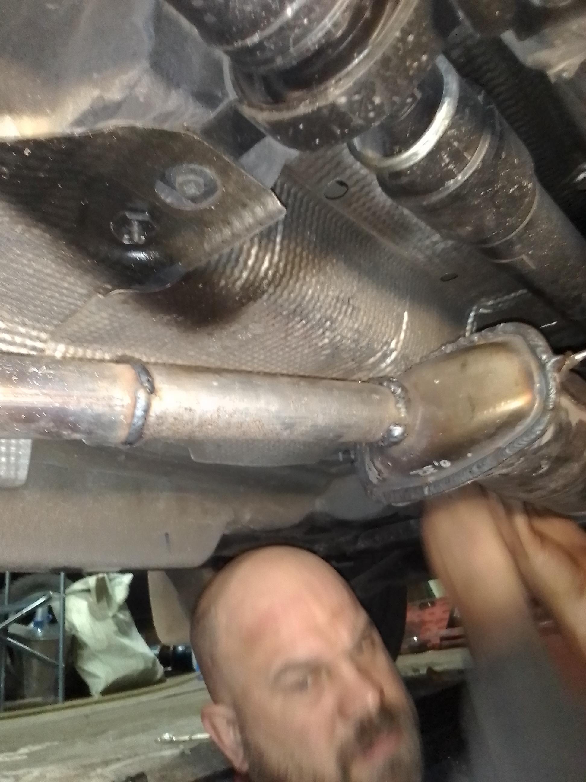

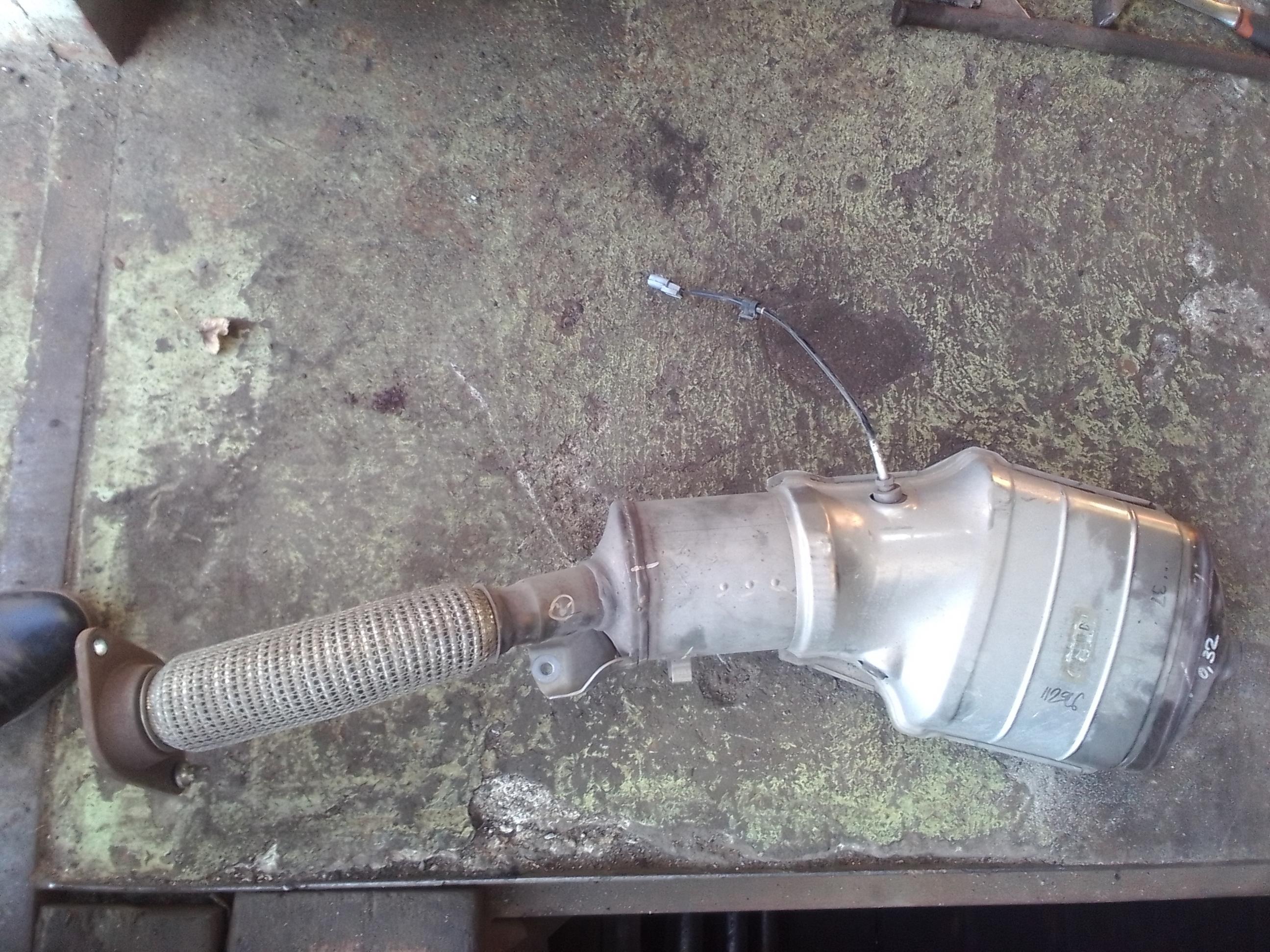

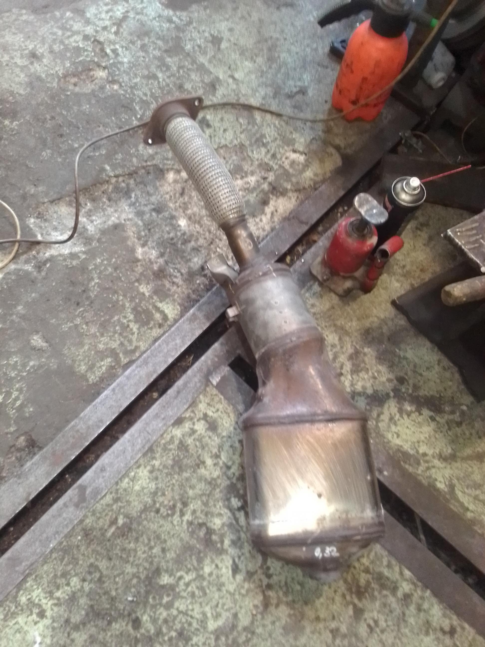

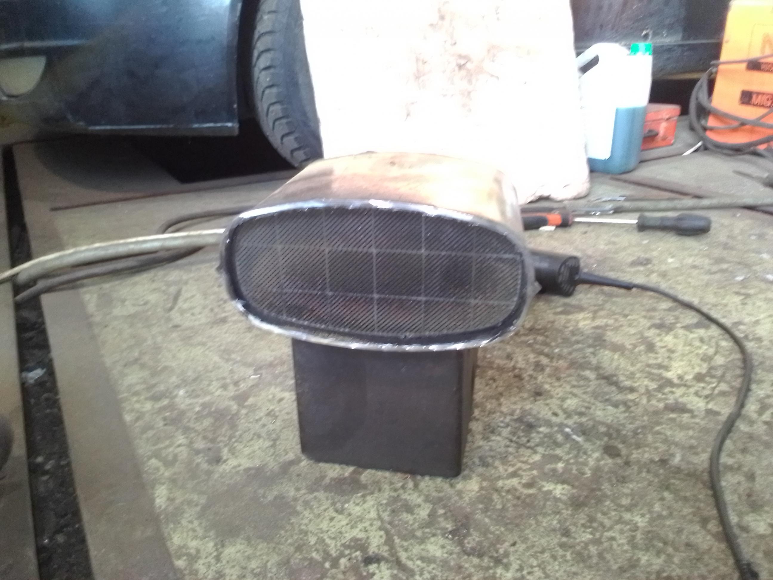

Вид фильтра в банке для последующего монтажа желающим его приобрести
Для этого удаляется путём вырезания закоксованный сажевый фильтр и на его место вваривается пригодной к эксплуатации сажевый фильтр
Никаких выпрессовываний и прочих издевательствах по выковыриванию
Сажевый фильтр не повреждён и пригоден для установки
Стоимость работ по удалению сажевого фильтра составила 3 руб
На фото сажевый фильтр вход видите чёрный от сажи на втором фото сажевый фильтр в банке обрезанный с двух сторон и на третьем фото сажевый фильтр выход где видно ещё чистая часть сажевого фильтра
ID:	138980   Нажмите на изображение для увеличения
ID:	138981   Нажмите на изображение для увеличения

И так подведу итоги ...
компания которая здесь просидела долгие годы и чувствовал себя как боги на небесах
И тут я испортил весь праздник идилии вежливо взаимного общения и утверждение единой точки зрения
Как видно ваши советы я услышал но поступил так как я считаю нужным
Обошлись без стронгеров и прочего пламегасителей
Просто вырезали сажевый фильтр чтобы сохранить его целостность и соединили часть от сажевого фильтра к выходу катализатора
Может кому-то понадобится мой опыт и изобретать что-то новое не надо
Кроме того
Мой совет делайте так как вы считаете нужным и в этом убеждены
Возможно у моих последователей появится иное более грамотные и техническое решение которое возможно будет с более высокими затратами
Все кто стремился плюнуть в мою сторону помните вы запустили бумеранг и плевки вернуться к вам в многократно
Господь мне в этом поможет
Непременно вас интересует как работает машина после чипирования по удалению сажевого фильтра и его компонентов и особенно какие звуки издаёт автомобиль без сажевого
Практически не отличить по звуку есть или нет сажевый фильтр
Сбоев в программе в мозгах машины не отмечены
От мастера до дома 20 с лишним км проехал успешно без всяких сигналов неисправности и
Всем спасибо кто от души хотел помочь мне и поучаствовать в решении моей проблемы
В тему вернусь через полгода с отчётом как ведёт себя машина с удалённым сажевым
Кого ненароком обидел простите
Злых намерений не имел
