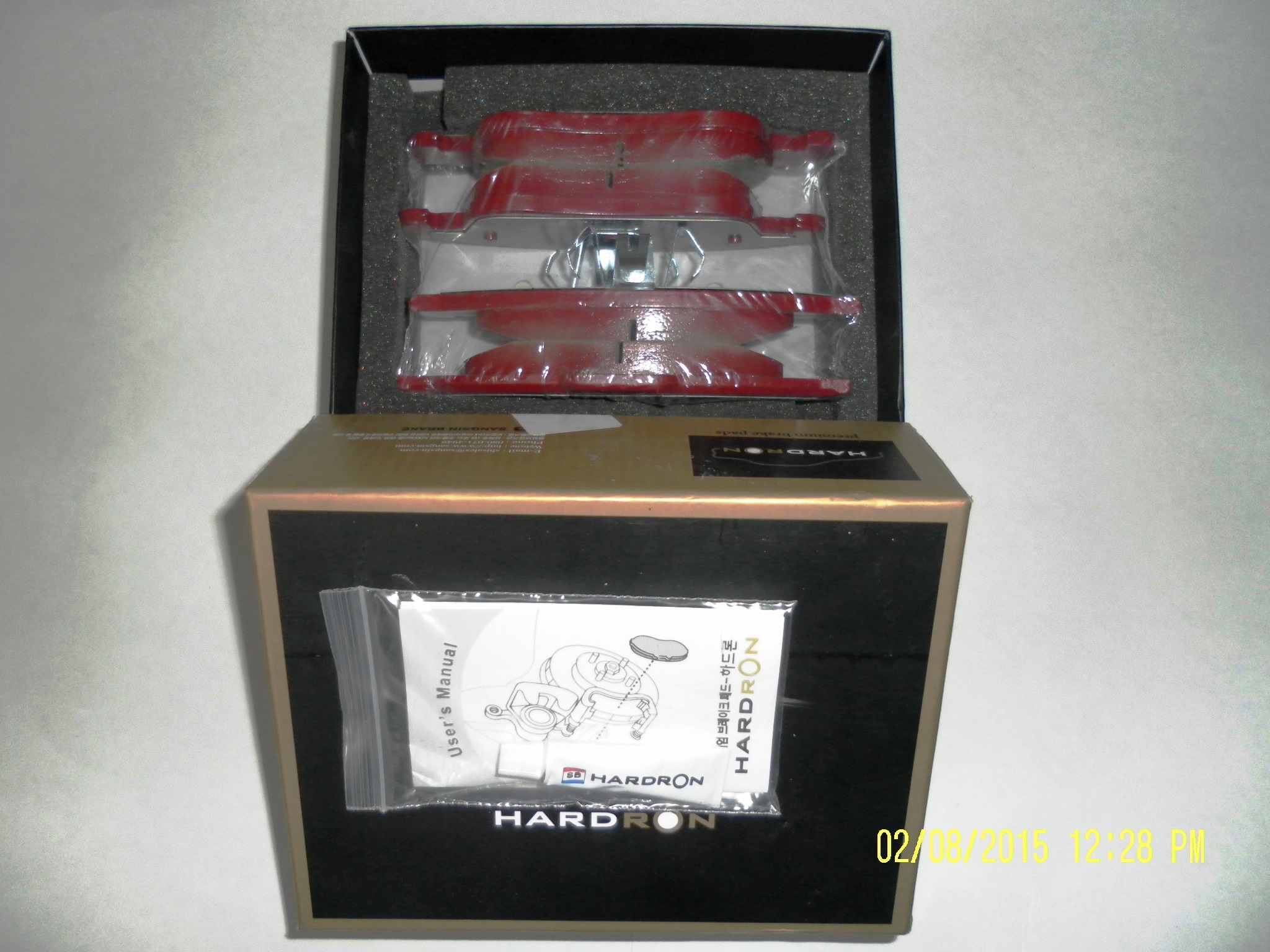

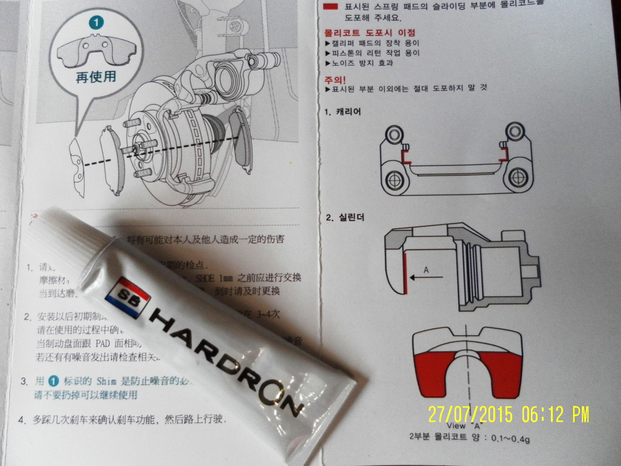

У меня к комплекту колодок был приложен тюбик со смазкой,(фото) но, как видно из инструкции смазка видно предназначена только для колодок и суппортов.

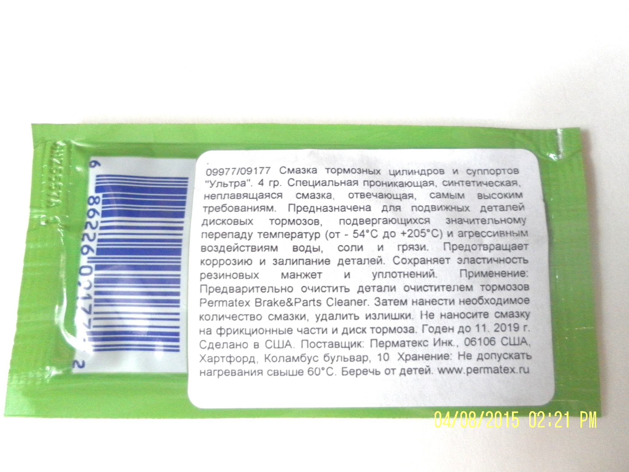

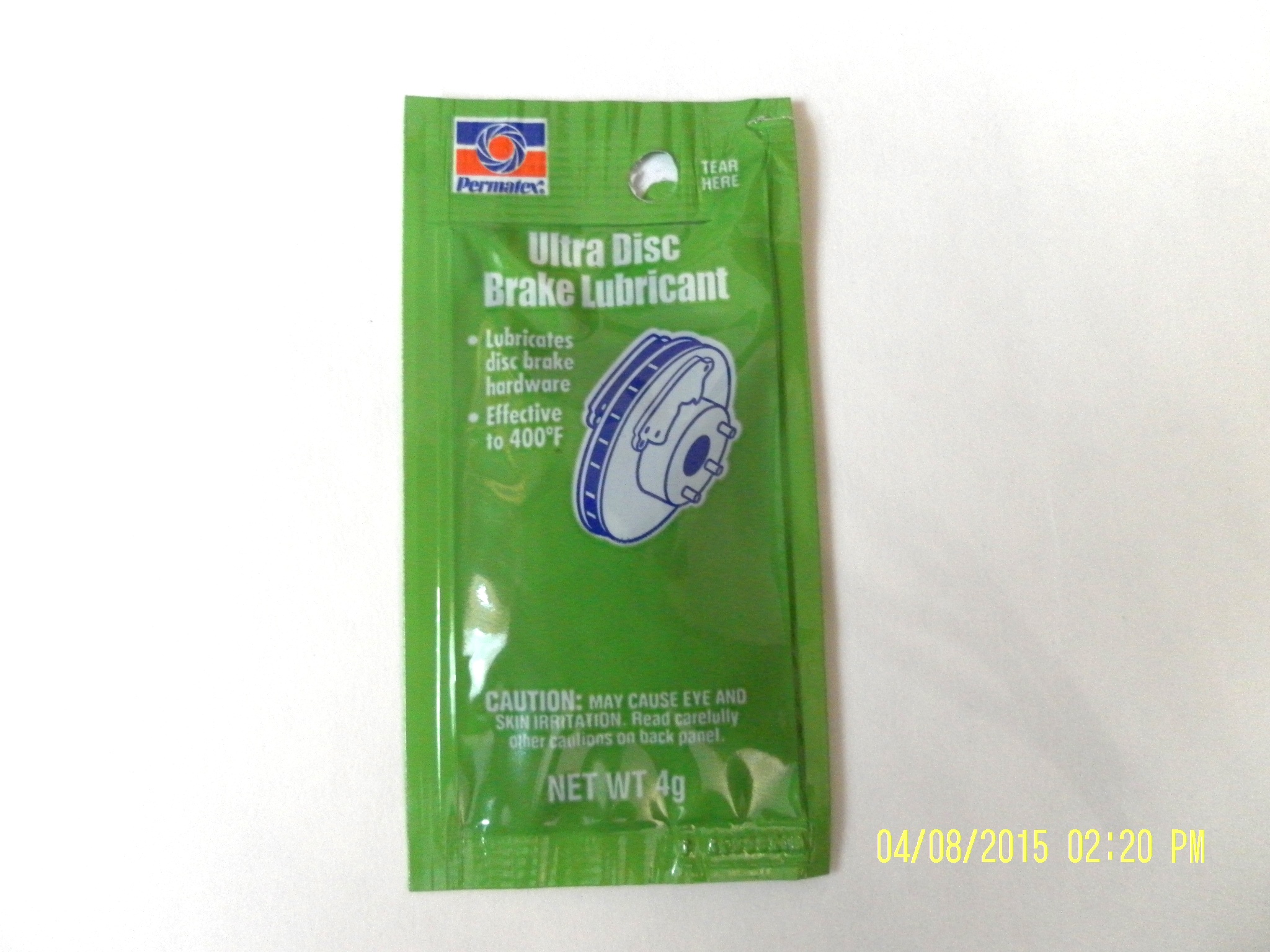

Прикупил еще для направляющих себе вот такую, Permatex....

Сообщение от Sane
У меня к комплекту колодок был приложен тюбик со смазкой.............
А что за колодки ?
14.09.2015, 22:27
#171
Регистрация: 23.01.2012
Сообщений: 3,798
Время онлайн: 4 лет 10 мес. 4 нед. 1 д. 12 ч. 3 мин. 5 сек.
: 6081
Был(а): 30 апр 2025 22:04
Адрес: 43регион
Re: Колодки тормозные. Не оригинальные.
Сообщение от Борян
А что за колодки
SANGSIN HP1390 HARDRON.

Сообщение от Sane
Именно такую последний год на предыдущей машине юзал - все норм, живая была. Брал, правда, дорого как-то...
