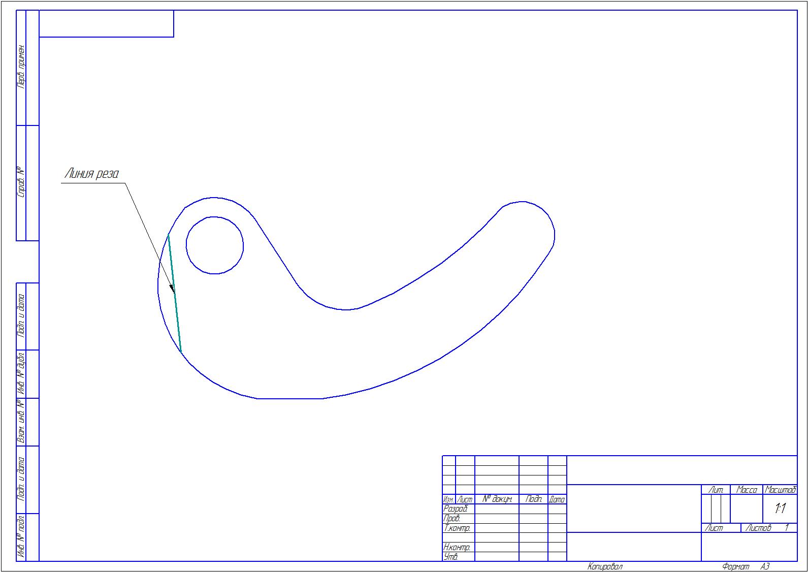

Итак, фаркоп фирмы Трейлер был установлен. Проблемы возникли следующие: слева второй болт крепления кронштейна, ближний к задним сиденьям, было очень сложно установить пришлось разбирать левую стенку багажника. в балке домкрата приварены гайки, так вот они были коряво приварены, пришлось метчиком проходить их, ибо болты не лезли. НЕ снимая глушитель и бампер очень тяжко устанавливать, но 2-3 часа упорства,и возможно. Доволен как слон.
Подключил фаркоп сегодня в г. Орле, салон "Возрождение" приятно удивили общением, возможностью свободно перемещаться по ремзоне, предлагали такси если надо в город (находится на окраине). и цена за чисто электроподключение 995р. Вполне вменяемо. Ну и еще это при нагрузки в 4 человека, банка глушака бьется об фаркоп, будет лечить.

Бампер не подрезал, у меня 4х4. Мой ОД мне проводку подключил за 995р 1,5 часа работы. Железо я сам себе поставил. Мне обошелся фаркоп в 4050р. Железо поставил сам ( 2 пары рук).
---------- Добавлено в 08:40 ---------- Предыдущее написано было в 08:37 ----------
Прилагаю фото как выглядит фаркоп для окружающих.

Раз Змийчег уже заставил сделать чертеж на доработку кронштейна фаркопа от трейлера, выкладываю в общее пользование. рисовал на глаз, линия реза примерная.
