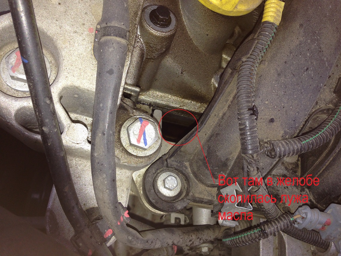

Re: Течь масла из под болтов клапанной крышки
Сообщение от Panzerschreck

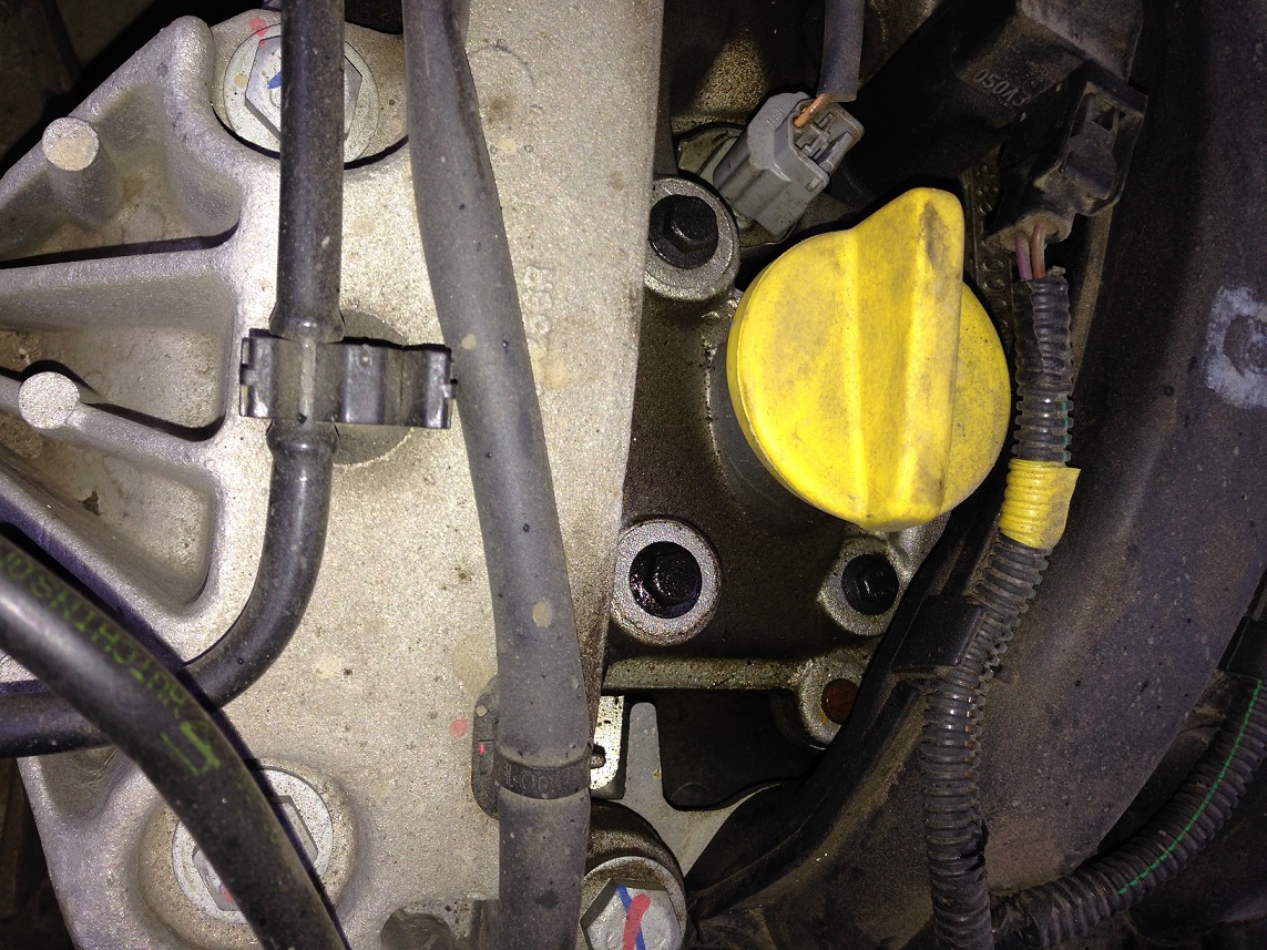

вот из-под него масло и давит... ждем уплотнительное кольцо....
Ранее писал про появление масла на крышке после герметика ОД,в итоге оказалось не болты,фазорегулятор.

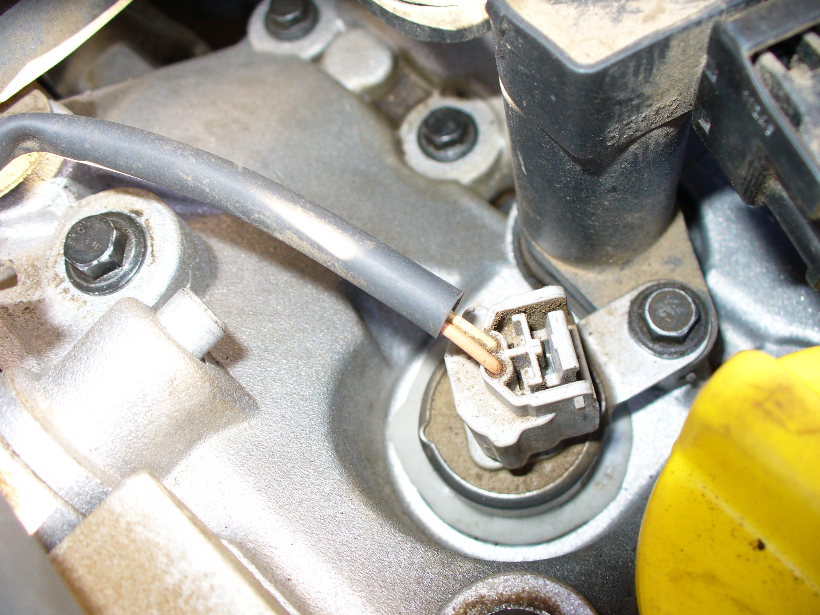

2. - клапан системы изменения фаз газораспределения
16. - датчик расположения распределительного вала;
У меня подтёки были как раз со стороны "датчика расположения распред.вала". Вот, думаю в выходные попасть, наконец, в гараж, снять впускной коллектор и посмотреть что там творится, а за одно и загерметизировать пару "потеющих" болтиков.

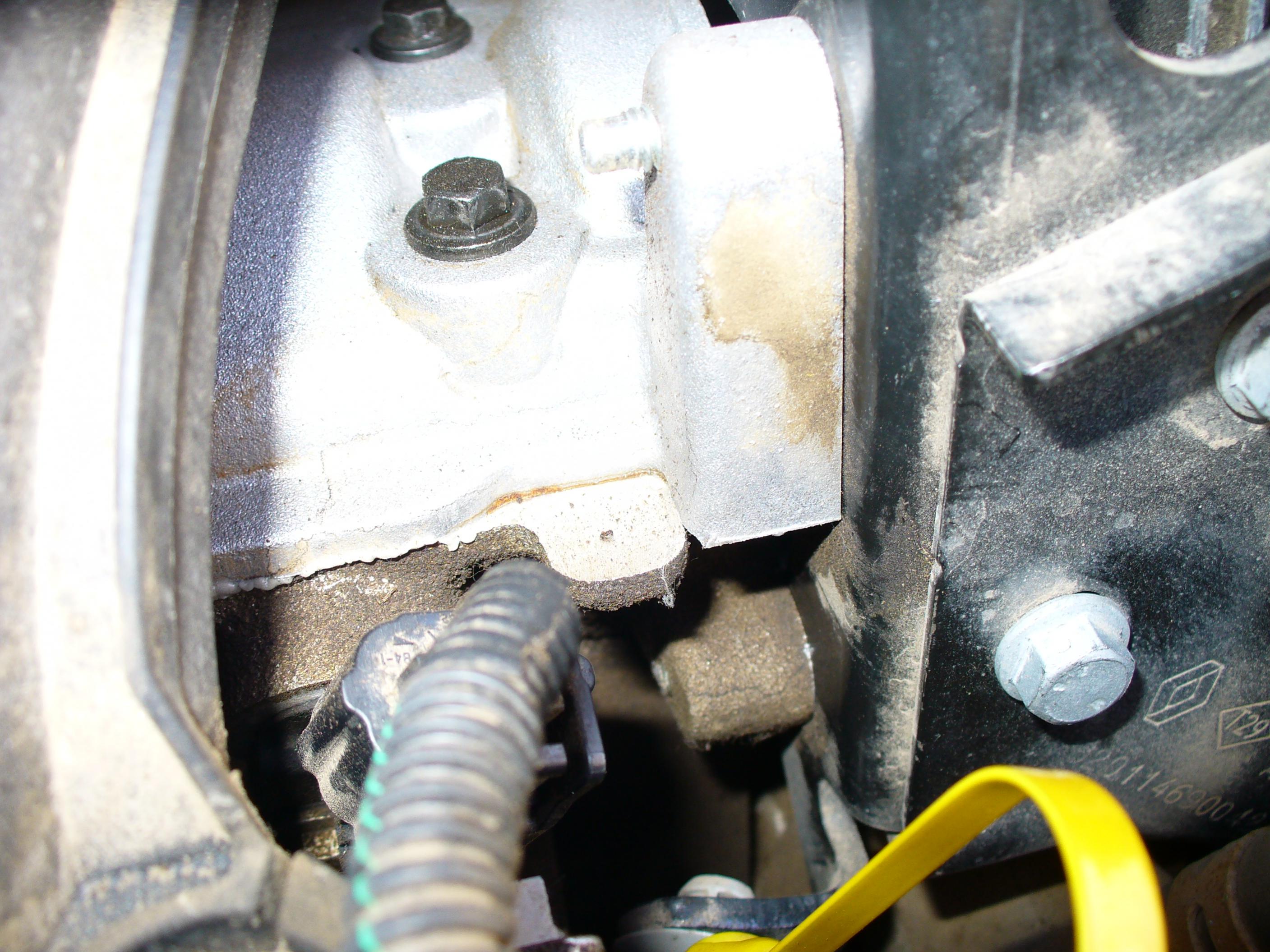

Вот и я добрался до ОД с этой проблемкой. Приняли без проблем. Денег не взяли. Сделал фото уже после. Вроде все чисто. Видны следы герметика и новой прокладки. Кольцо клапана фазорегулятора (если это оно на фото) вроде тоже новое с виду. Поездим -поглядим. Кста, мастер-приемщик обратил внимание, что масло до середины щупа и посоветовал долить до "мах", дескать, для гидрокомпенсаторов лучше. Хорошо хоть сами не долили - льнули бы Ельф, а у меня Мотюль

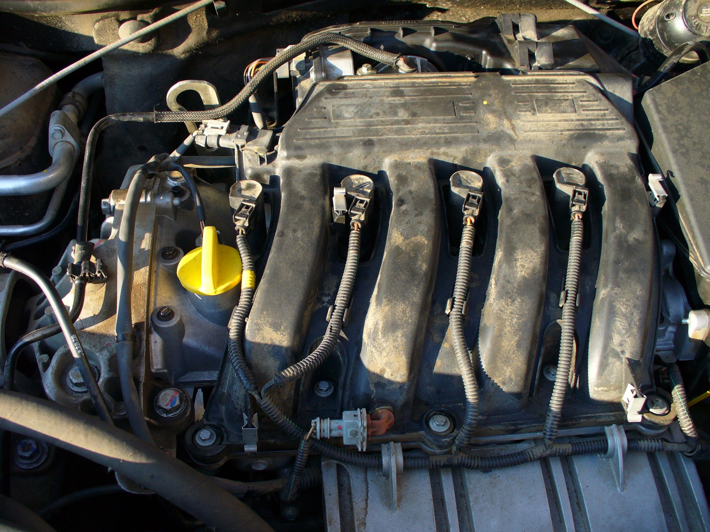

Может кто подскажет как снять эту пластиковую крышку, вроде все болты открутил, а тна не снимается. Буду длагодарен за ссылку с видео или фото данной операции.
Сообщение от andre717
Ещё не забудь все разъёмы отсоединить.
А крышка просто сдёргивается и всё.
Вряд ли кто-то делал фото этой операции.
