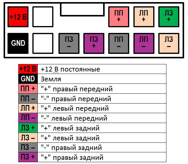

Поставил взад morel maximo coax 5. Стало получше, но не сильно. В целом доволен. Посмотрел еще раз цвета проводов. Итак:
Фронт левая
желтый или белый не поймешь +
серый-
Фронт правая
Розовый +
Бежевый -
Тыл обе двери
фиолетовый(розово-фиолетовый) провод+
зеленый-
-=D U S T E R=-

Re: Акустика.
revenger
Фронт левая
серый-
Фронт правая
Розовый +
Бежевый -
Тыл обе двери
зеленый-
Вот, кому надо, колодка от родной магнитолы
http://www.clubsandero.ru/forum/showthread.php?t=94
Последний раз редактировалось roomzes; 10.10.2012 в
22:10
. Причина: добавил схему

а сколько динамиков туда нужно в штатные места и какие размеры?? и колодка под магнитолу там есть? Andy11 Спасибо за ответ)))
может поможет) почитайте
http://www.dusterclubs.ru/vb/blog.php?b=118
