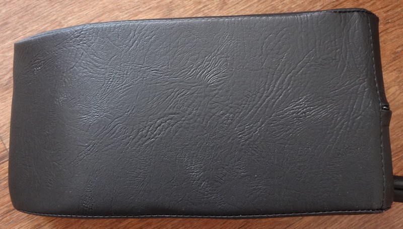

Пришел мой подлокотник. Почта порадовала из Тольятти до Волгограда дошел за 3 дня.
Так же порадовало качество, все сделано основательно и аккуратно.

Ivlaz, а как кож.зам на самом деле, а то на фотках как то не очень?

Не в обиду, но какой же он убогий

Сообщение от Egorich
Да кожзам как кожзам, ничего особенного, ни кожа конечно, но и не убого... Выбрал кожзам из-за практичности, тряпочкой протер и чисто.
---------- Добавлено в 12:01 ---------- Предыдущее написано было в 11:58 ----------
Сообщение от АА88
Да какие обиды, я его брал чтобы на него локоть класть во время езды, а для попонтоваться конечно лучше взять у дилера за 8000 р., и ценник с него не снимать

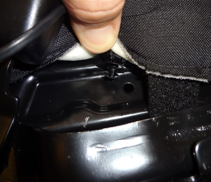

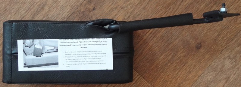

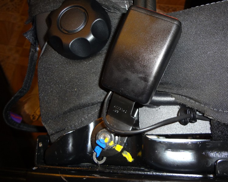

Ну я свой поставил, никаких подводных камней (спрятал под спойлер так как неоднократно выкладывал народ, а кому интересно смотрите):
Кресло снимал (4 болта под Т40 и одна колодка), накладка держится сзади на саморезе под Т20 (откручиваем и давим вперед), замок ремня под гайкой на 16:
Вынимаем пистон крепления провода идущего от замка ремня и рассверливаем сверлом на 8 мм:
Вставляем шпильку крепление подлокотника в это отверстие, все поправляем и затягиваем гайку на 13:
Ставим кресло в обратной последовательности и получаем примерно это:
Мне результат понравился, мои кг 120+ однозначно выдержит, ну а удобство оценим после поездок...
Я только не понял где народ грани торксов посрывал, тем более Т30, у меня таких не было?
Чёрный ZVERёk 4х4 2.0 ( на Драйве) и "Конь" который не портит борозды...

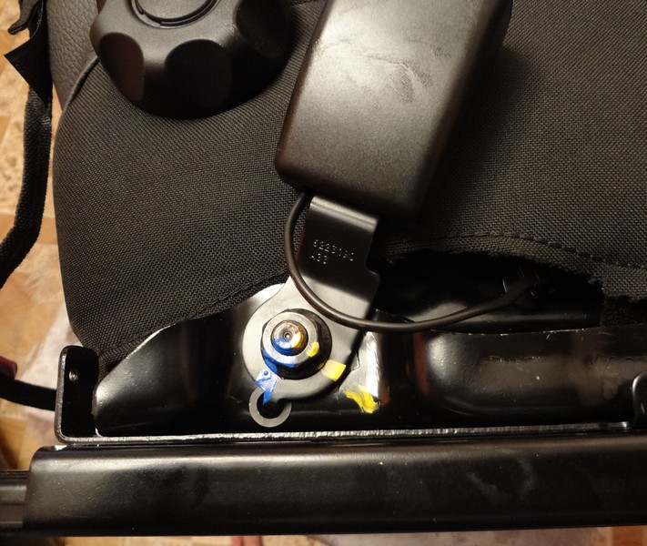

Вот, похоже по другому начали крепить защелку ремня  теперь гайкой  Правильно понял??? До этого у всех были торксы.....

Григорий Борисыч, машина январь 2014 г., сидения с лифтом без подушек. Замок ремня под гайкой, на фото.

Пропустили.
Устанавливается в крепление замка ремня безопасности.
У тестя болт из замка не выкрутился. Пришлось высверливать.

Заказал подлокотник Аламар не сайте, пришел за 14 дней. Сиденье без подъемника. При выкручивании винта крепления сломал Торкс, выкрутить так и не смог, пришлось высверливать. Установил обычный болт и гайку, толщину не знаю, но крутил ключом на 17. При моем росте 185 см, ехать удобно, не удобно пока рестегивать ремень и ручник поднимать.

Всем привет! Получил из Тольятти сегодня Аламаровский подлокотник, решил установить. Сначала хотел не снимая сидения, отодвинул назад кресло, но мешал длинный тоннель. Пришлось снять кресло. Болт, который держит замок ремня безопасности оказался почему-то из очень мягкого металла, "торксовский" ключ съел внутри всю звездочку, но болт не сдвинулся с места. Пришлось с помощью зубила, молотка и такой-то матери откручивать его.Изуродовал зубилом всю круглую шляпку болта, но после двух оборотов болт откручивался пальцами! Подлокотник подошел идеально, всё стало на свои места, болтик тоже старый вкрутил. На всё ушло 2,5 часа.

Сообщение от Kurat
А что это за болт? Можно фото?
У меня замок ремня прикручен простым болтом с 16 головой. Болт, которым прикручивается подлокотник, тоже простой, но на 17.

Фото у меня нет, кресло без лифта и боковых подушек. Обычный короткий толстый болт, который крепит замок ремня безопасности к раме кресла, с внутренней звездочкой под ключ Торкс на 40. Планирую его в будущем заменить на болт с простой шестигранной головкой, не было такого сразу под рукой. А откручивать Торксом толстые болты- одно мучение, металл как пластилин, сразу грани звездочки стираются.
Тоже недавно приобрел машину, начитавшись перед этим начал искать подлокотник Аламаровский черного цвета на седение без лифта и айрбегов (одинаковые на Логаны и Дастеры), искатал бенза наверное больше чем сам подлокотник стоит. Привезли под заказ (Жигулевский рынок, Волгоград) за 900 р.
Также пришлось снимать кресло и рубить зубилом этот болт с гайкой, заменив на простой.
