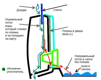

Никак не пойму - где и куда течет. Поясните бестолковому!
Половина форумчан же пишет, что у них не течет.
Лично у меня после мойки Керхером ТОЛЬКО около задней левой двери на сидении 2-3 капли и все. А то, что вытекает из дренажных отверстий в двери на улицу, то,извините, так и должно быть.
У любой машины по стеклу вода попадает в дверь - если сделать плотный герметичный контакт, то песок, попадающий на эту резинку, будет вам царапать стекло.
Для удаления воды из двери эти дренажные отверстия и сделаны.
А обшивку изнутри от намокания предохраняет полиэтиленовая пленка. Дверь же с помощью дренажных отверстий еще и вентилируется, чтобы не было плесени. Ну, а если эти отверстия заделать, то через месяца 2-3 вэлком за плесенью. Или если полиэтилен удалить при установке шумоизоляции или динамиков, то естественно, ваша обшивка будет изнутри промокать.

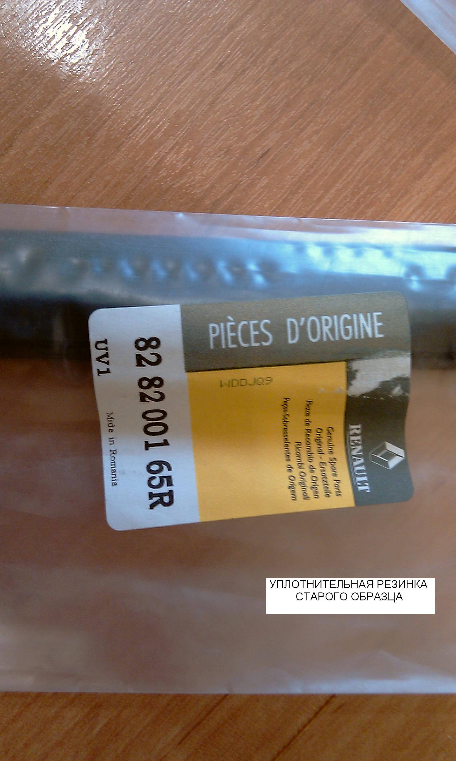

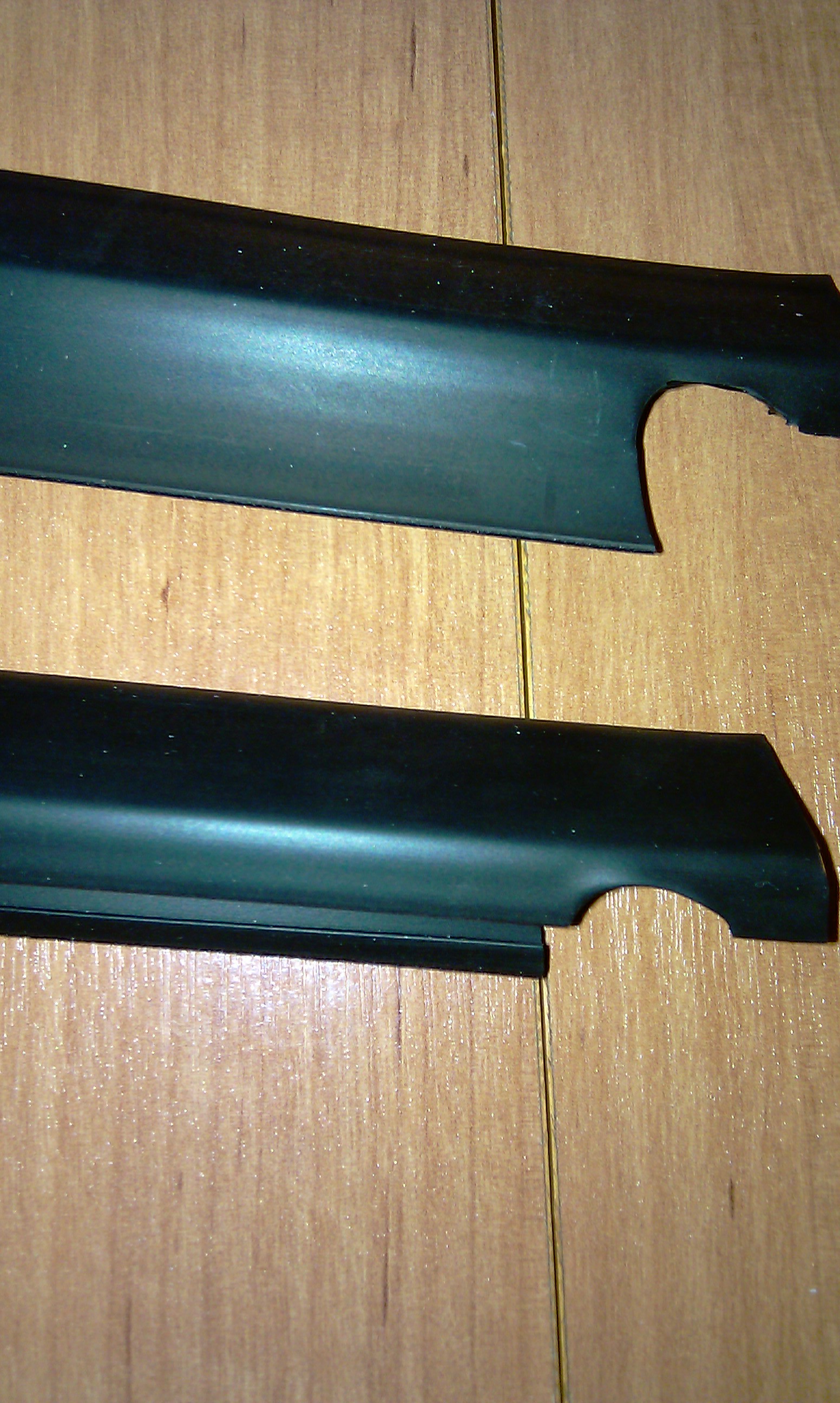

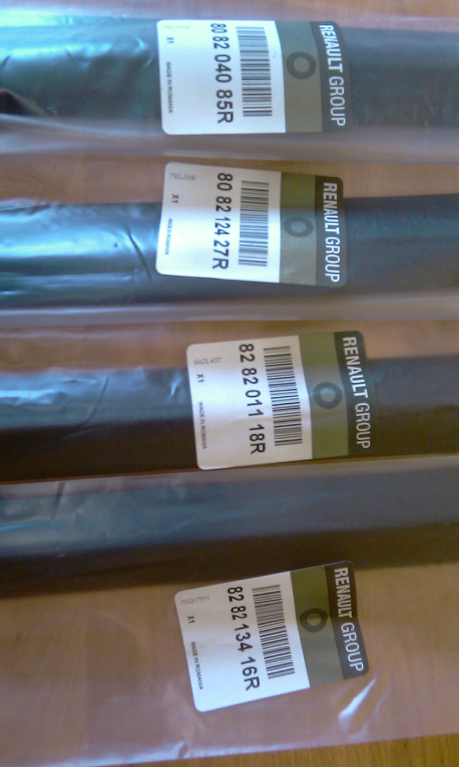

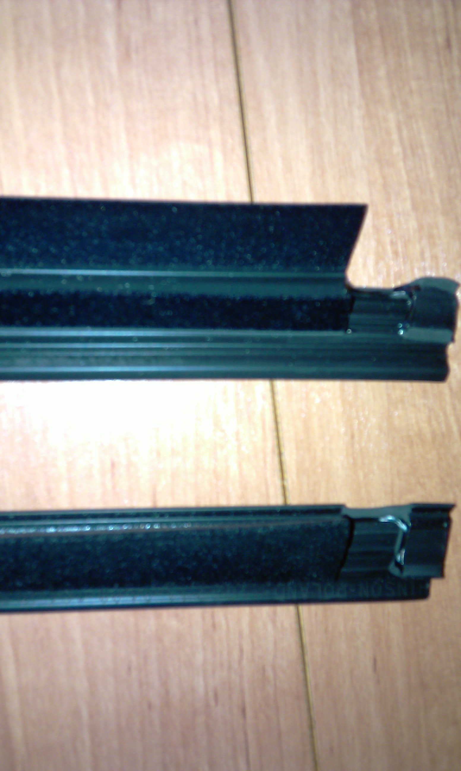

Всем доброго дня! Тоже у Дуси течка дверей. Сегодня забрал у ОД резинки нового образца (дней двадцать катавасия с заказами была). В выходные нужно будет поменять.

прибалт11, В Дастере нет плёнки в дверях. А протечка дверей зависит свободны или нет дренажные отверстия-это точно.
Привели пример статьи с Драйва. Где-то что-то как-то в какие-то технологические отверстия протекает и где-то скапливается, потом стекает...я так и не понял ничего.
Иииии....опаньки...человек делал шумоизоляцию.... Сначала полиэтилен убрали перед установкой шумоизоляции, а потом, мы же милосердные, и за ваши денюжки поставим пленочку....
Блин, бизнес по-российски

[QUOTE=viityan;435019] прибалт11, В Дастере нет плёнки в дверях.
Подтверждаю!!!
---------- Добавлено в 19:51 ---------- Предыдущее написано было в 19:45 ----------
Сообщение от прибалт11
Я еще раз повторю свои подозрения - люди лезут в двери (шумоизоляция, динамики, электростеклоподъемники...) что-то нарушают в расположении.....и начинается - двери текут/пол мокрый/новый косяк....
Почему у меня не течет?
У вас обшивка двери промазана Автофрамосом. При разбирании двери и последующем собирании надо обязательно промазать заново новой замазкой(с нагревом). Как делает тот же Автофрамос.

К сожалению это не так. Карта, надежно переклеенная к двери, создаёт ванночку. А если не очень герметично преклеена, вода, попав на карту, собирается в "ванночке" и далее течёт в салон, а не в дренаж. Такая вот проза жизни.
Если снять карту и обильно намазать герметиком хотя бы с низу, то вода будет плескаться в карте, а лишнее выйдет в дренаж.
Започём купил?
У меня тоже не текло.  Потекло только когда машина стояла под небольшим боковым наклоном. Когда машина стоит ровно всё течёт через дренаж, как и положено. Причём с другой стороны при таком же наклоне вообще нигде не течёт, даже из дренажа, так как уплотнительная резинка хорошо прилегает к стеклу.
Поставь машину под небольшим боковым наклоном и полей стекло из "полторашки" немного надавив пальцем на стекло. Этим надавливанием ты симитируешь "усталость" резинок или механизма стеклоподъёмника, ну или неплотное прилегание уплотнительной резинки. Всё увидишь сам.
А вообще, тут в теме тремя страницами ранее есть фотки этой течи.
Никакой шумки я не делал, да и вообще двери после выхода машины с завода, никто не разбирал. Тонировку мне делали без снятия обшивки.
Внутри двери по определению, нет плёнки по которой бы вода стекала в дренаж, как это сделано было на ВАЗ. Видимо сэкономили. Именно поэтому течёт в салон только при небольшом боковом наклоне, когда вода сквозь уплотнительную резинку попадает внутрь двери и стекает по пластиковой обшивке, попадая на динамик и на клеевой шов обшивки двери. Если клеевой шов в порядке, то образуется что-то типа ванны, где ниша динамика является как бы её краем. Ниша распологается ниже другого края, за которым находится дренаж, поэтому при наклоне вода течёт через нишу динамика попадая в салон.
Уж и не знаю как ещё это объяснить.
Попробуй, проэкспериментируй когда будешь мыть машину.  Тут больше разговоров, проще самому всё увидеть.  Хочешь, приезжай ко мне в гараж, например, в выходные, я тебе всё наглядно покажу на твоей же машине.  Делов-то на несколько секунд.
Проблему надо устранять радикально, тут уже предложили хороший способ решения проблемы. Весь вопрос в наличии свободного времени, необходимого материала и погодных условиях.

Сообщение от gozha
Вот есть фотки-все видно и понятно.
