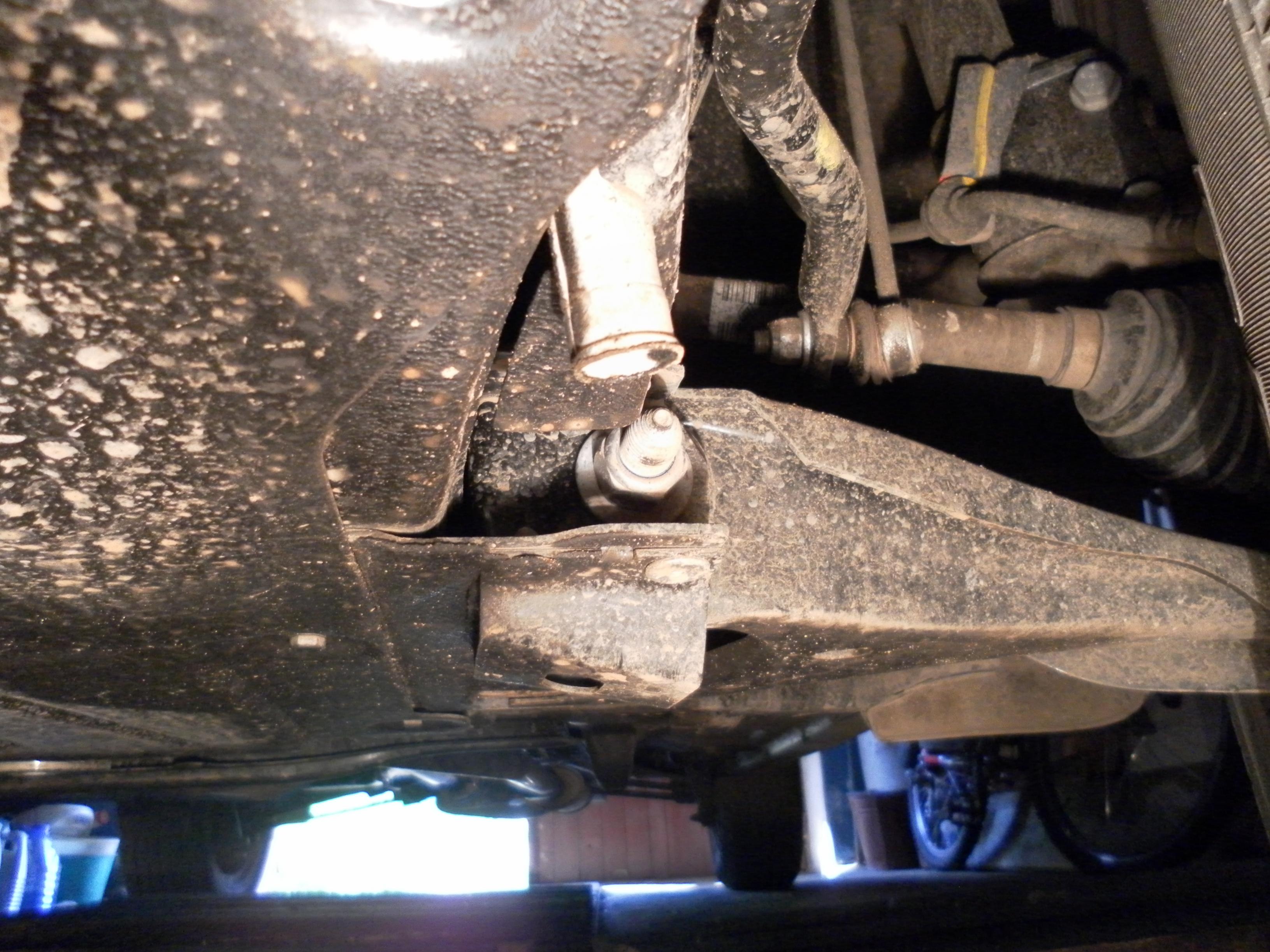

бухает водительское переднее колесо, сегодня залез посмотрел, так вот при вывернутом руле и его легком покачивании хруст в тяге (стойке) стабилизатора поперечной устойчивости, в нижнем соединении, в понедельник к официалам. Кстати а код сей детали ни кто не подскажет????

Левое переднее колесо действительно затянуто процентов на 60.причем оба болта крепления рычага.Судя по всему на заводе тот кто затягивает их с левой стороны не настроил правильно момент затяжки на пневмо инструменте.
Интересно-у них с каждой стороны свой ключ или человек.С правой стороны на мертво затянуто.
Надо бы всем владельцам проверить.Независимо-бухает или нет.

Съездил сегодня на СТО, не затянуты болты салентблоков на левом рычаге наполовину, правый чуть лучше. Подтянули, небо и земля.

Кто нибудь выложите фото болтов которые надо проверять/подтягивать...
Такое подойдет?
Рычаг одной точкой соединен с шаровой.двумя другими через сайлент блоки к корпусу.болт-головка на 22.можно болт или гайку тянуть.они не прокручивают.(у меня во всяком случае так было)
