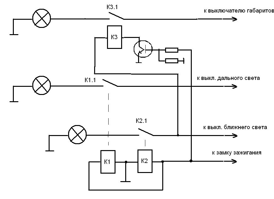

Re: Автоматическое включение ближнего света
Сообщение от sova
Ну вот теперь я кажется понял. Вы хотите, что бы при переводе замка зажигания в положение "Выкл." погасло все, в том числе и габариты, если подрулевой переключатель включен в положение "ближний" или "дальний" свет. Но при последующем переключении подрулевого переключателя в положение "габариты", габаритные огни включились, а при переключении подрулевого переключателя в положение "ноль" - выключились.
да, именно так
Сообщение от sova
Кроме того одно реле(либо ключ) постоянно будет находиться под напряжением при выключенном зажигании.
а этого в схеме я не увидел. но это не допустимо, но ведь вроде решается нормально замкнутым реле
Сообщение от РоманC
На Шевроле Авео/Лачетти именно так и реализованно штатно.
На Лачетти стоит отдельный модуль " BattarySaver", который порой бывает глючит, приходишь утром а противотуманки горят и аккумулятор сдох. Так, что на Лачетти я свет всегда выключал в ручную.
---------- Добавлено в 14:52 ---------- Предыдущее написано было в 14:45 ----------
Сообщение от Rebelx
Если вы оставите включенным переключатель света( ближнего или дальнего) и выключите зажигание то на реле К3, через подрулевой переключатель придет +12в от АКБ и реле разомкнет контакт, разрывая цепь питания габаритов.
Сообщение от sova
прошу прощения, замучил я вас
фактически, я спрашивал, а не реализовал ли кто либо уже подобную схему. Но схема с реле питаемым при выключенном зажигании недопустима.
вроде может быть так?
нет, не так
---------- Добавлено в 15:22 ---------- Предыдущее написано было в 15:17 ----------
но вообще, наверно надо схему проводки смотреть и может даже сам подрулевой переключатель

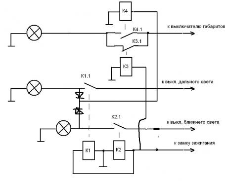

Сообщение от Rebelx
нет, не так
Или вот так:
Но даже в этом случае через через катушку реле и переход коллектор-эмиттер транзистора будет протекать незначительный ток утечки.
Какая бы схема не была, все равно должно быть что-то что будет отслеживать состояние переключателя при выключенном зажигании.
Сообщение от Rebelx
Там тупая механика, и все приходит на блок предохранителей, т.е. тупо замыкание нужных линий. Цвета проводов выяснить по книжке, а в сам подрулевой никакого смысла лезть, лишние движения.
Господа все забыли, что управляющий сигнал на отключения фар/габаритов можно взять с блока комфорта.
То напряжение которое пропадает через 20 минут.
zhiv, Да нет, помним. Только задача стояла - гасить при выключении зажигания.
Сообщение от sova
Предлагаю Мой вариант
Из плюсов: Переключил ручку света единожды и больше голова не болит. зажигание выкл - свет выкл.
Из минусов: когда зажигание в нуле - нет габаритов!
но мне пофиг
