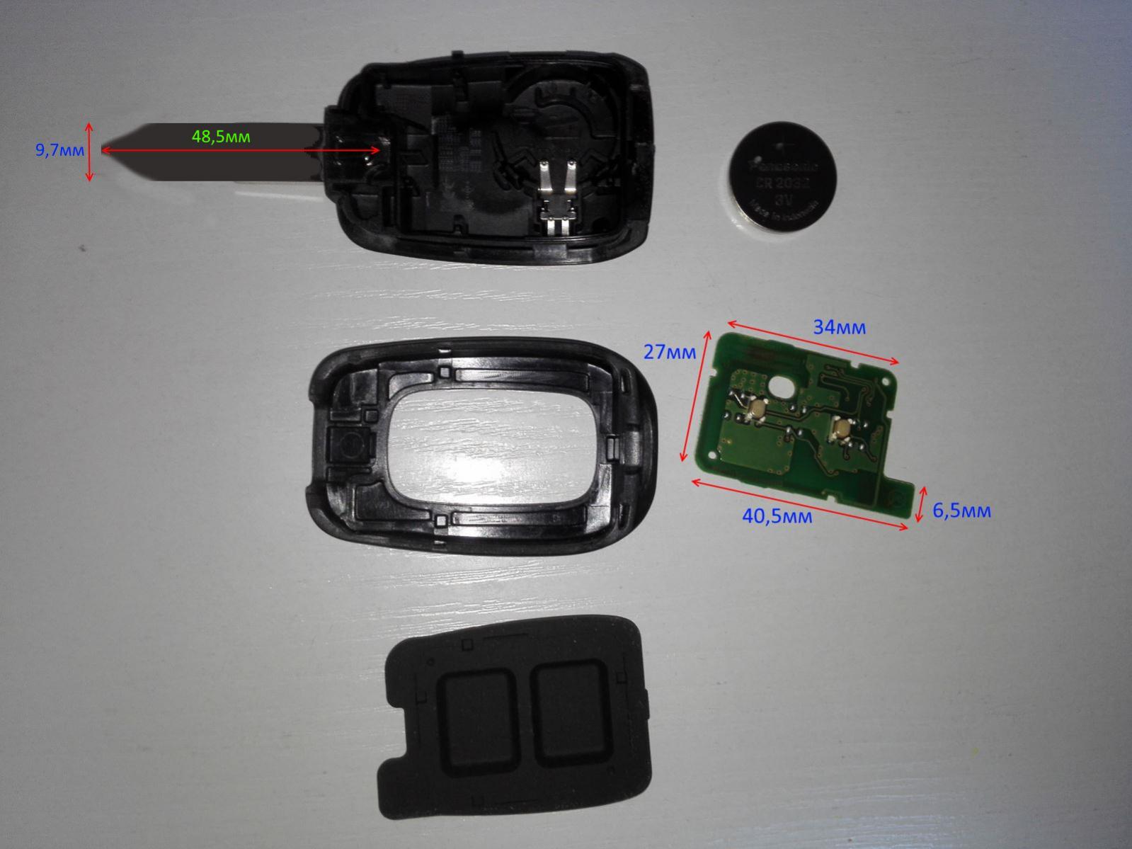

Был(а): 13 окт 2021 20:00
Адрес: Russia
Автомобиль: RD F2 2.0 MT 4x4
Re: Складной ключ для Renault Duster
Так, если кому интересно, выкладываю разобранный ключ Фаза-2 (две кнопки)
С размерами платы и лезвия.

О, отличная картинка, и плата тютелька в тютельку встала, супер
