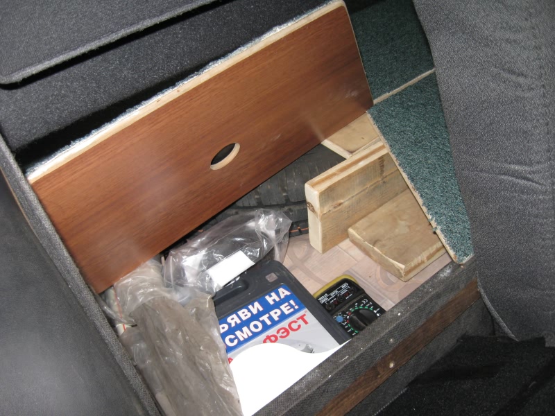

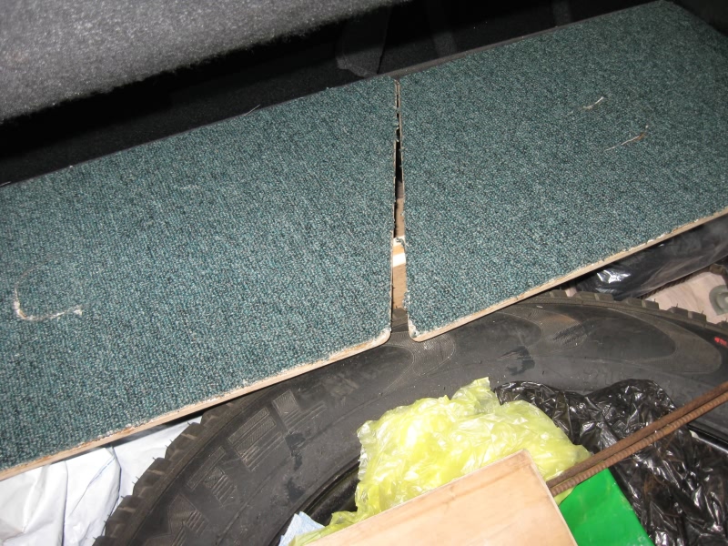

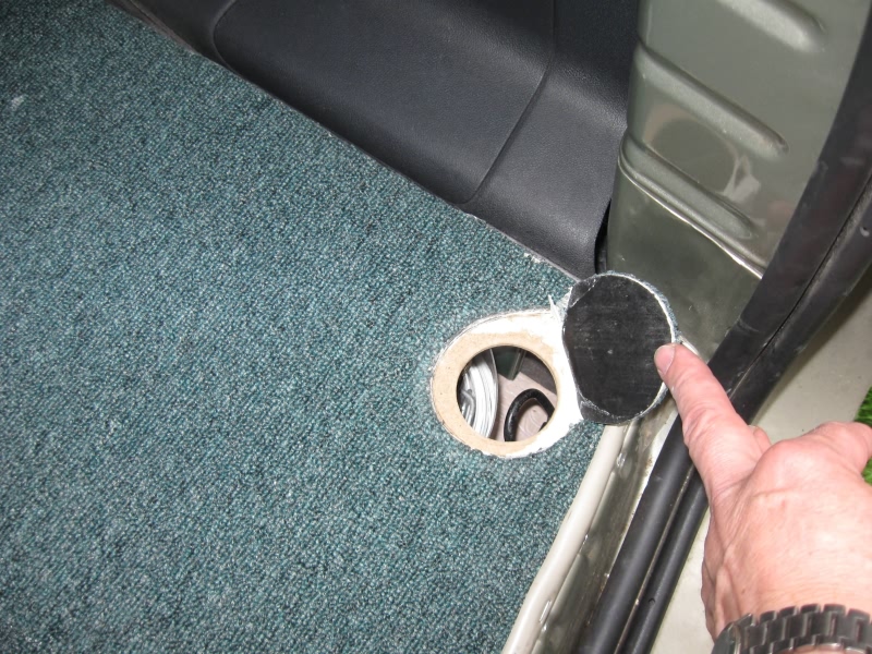

Озадачился половой проблемой, т.к. машинка используется преимущественно в дачно-отпускных целях, то с пустым габажником практически и не катается
И для того, чтобы что-то мелкое достать из подполья необходимо все из багажника выгребать
Вначале хотел переделать существующий полик, но, потом решил его сохранить для истории, и сделать новый с нуля, благо на даче нашлись куски оргалита, рояльные петли, вспененный полиэтилен от упаковок и кусок старого брезента, т.е. расходы на материалы составили 0 рублей.
Весь полик состоит из четырех частей, вырезанных из оргалита, соединенных рояльными петлями, обклееными тонкой пенкой и обтянутый брезентом, закрепленным степлером.
От обтяжки карпетом отказался, т.к. с него трудно выметать мусор, песок, листья и прочую грязь, заносимыми, обычно, сумками и коробками в багажник.
Доступ в заднюю часть за всякой мелочевкой
Доступ к запаске
Доступ в самую дальнюю и глубокую часть подполья после откидвания 1/3 задней спинки
Аналогично можно добраться и за большую часть спинки.

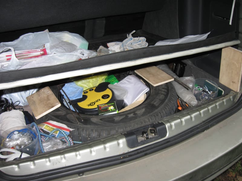

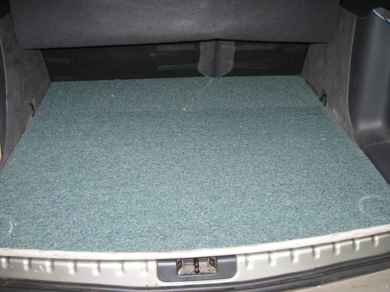

Уже сделано, 1,5 года подпол катается, доберусь до фотика - результат представлю.
Основная идея штатная - с опорой на запаску пролеты крышки совсем небольшие получаются, но теперь метровые аксессуары укладываются из багажника или салона и вдоль и поперек, и не путаются под руками при загрузке
. Каркас фиксируется только штатными болтами крепежных петель, так что откат в исходное состояние проблем не доставляет!

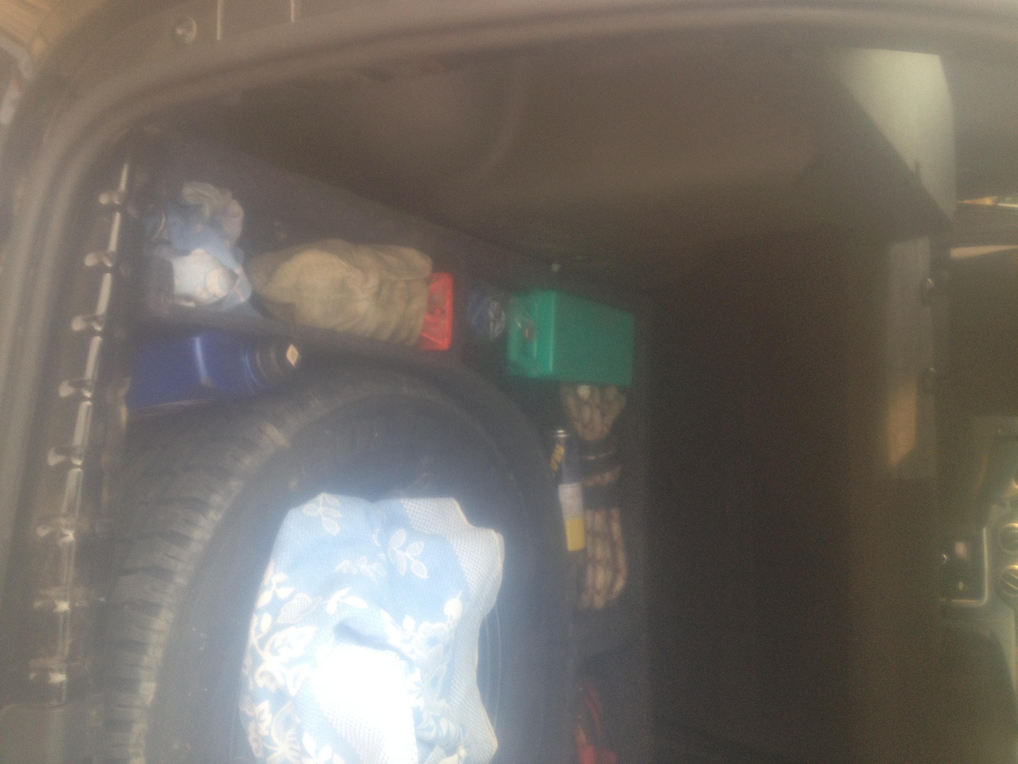

замутил и я пол из фанеры
Пол приподнял на ~4-5см чтобы влезла увеличенная запаска
2я часть спальника
разложенное состояние
обил штатным карпетом

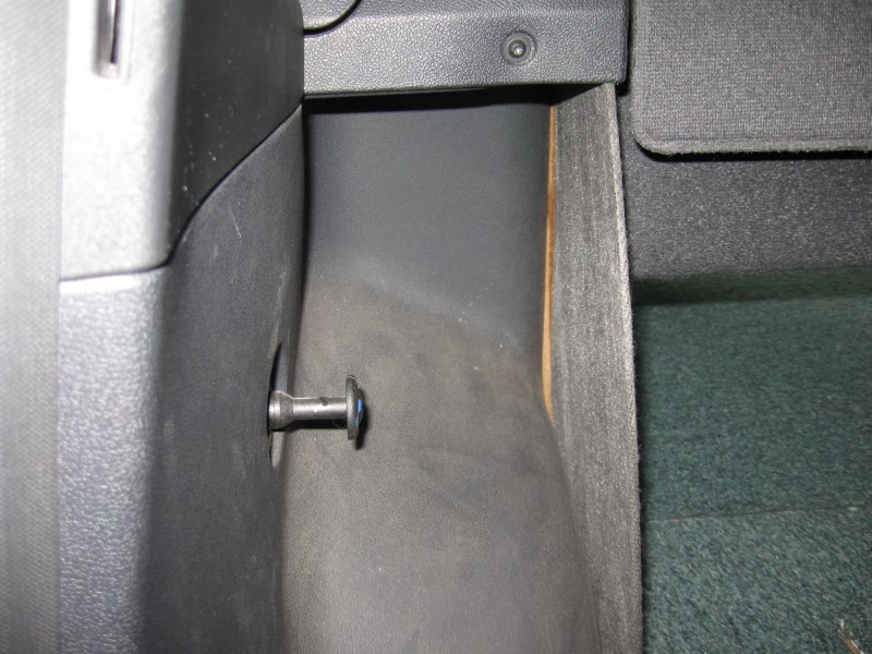

Добрался до фотика!
Не решена одна проблемка: за спинками задних сидений получились две интересные ниши (последнее фото), но как элегантно приспособить их для загрузки мелочевки пока не придумалось

a2b
Добрался до фотика!
Аналогично, думал на эту тему, но ничего простого в реализации из подручных средств и без сверления машины не придумал
В одну нишу у меня заходит ручка полноразмерной лапаты, ежели маршрут не очень понятный, а другую, действительно, хочется заполнить мелочовкой
