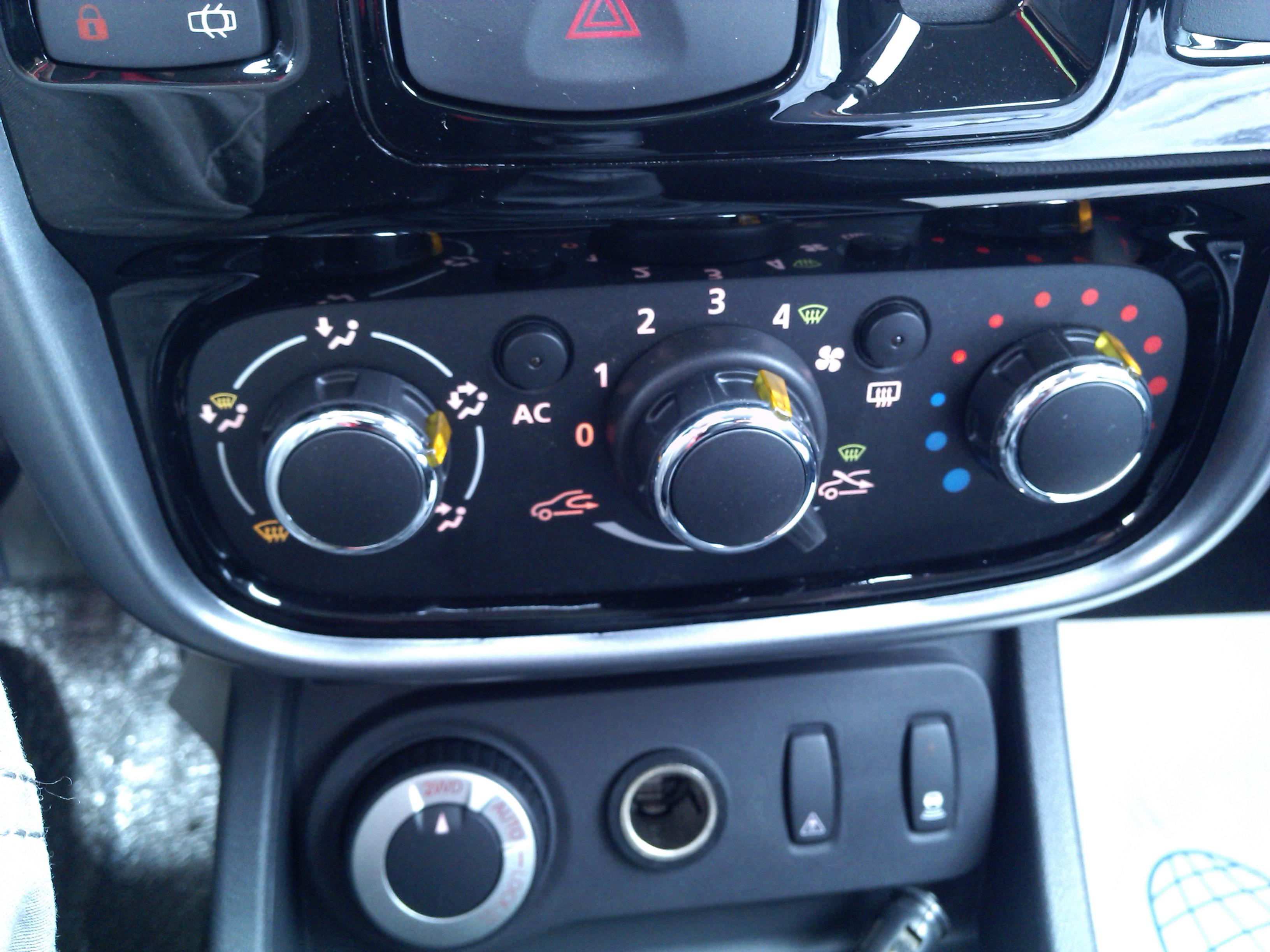

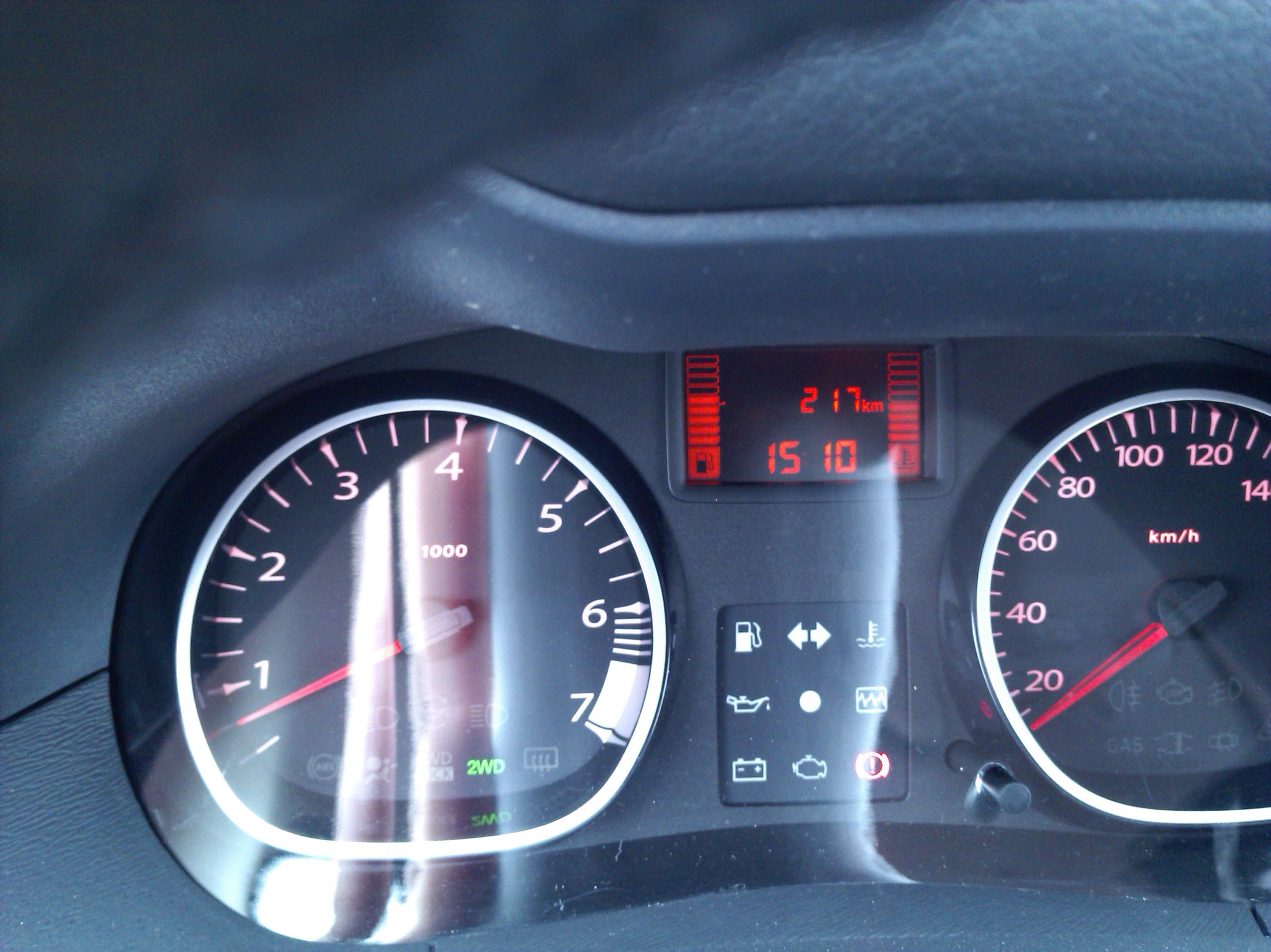

сегодня наступило небольшое похолодание. На улице -2. Поэкспериментировал с печкой. При полном прогреве, максимально обдуве и направляя поток на водителя еле теплый воздух начинает идти только с этого деления.
Повторюсь - еле теплый, а это -2 на улице.
Машина прогрета до рабочей
У всех так? Или что то не так с печкой? В крайнем положении воздух идет тепный, но не горячий как кто то писал.

Старый 07.11.2013, 13:42   #176
potexin35
Аватар для potexin35
Онлайн: potexin35 вне форума
Был(а): 05 июл 2021 20:12
Адрес: вологодская обл. г. Харовск
Автомобиль: Был Дастер,Калина2 ,теперь Лада Веста
По умолчанию Re: Обогрев салона
Сообщение от hyperion
Точно такая-же ситуация !
Сообщение от hyperion Посмотреть сообщение
У меня 1,6 4х2, все горячо и отлично.
Вам, во первых регулятор нужно повернуть в крайнее "красное" положение - чтобы понять печку, во вторых , скорость вентилятора установить 1 или 2 - а то воздух не успевает прогреваться.
У меня дизель 4х2, тоже все горячо и отлично, причем горячий воздух уже даже при 2 делениях датчика температуры и вентилятор на 1-2 вполне быстро прогревает салон. Машина август 2013 года.
Я кажется понял, речь шла о том что если температуру воздуха ручкой уменьшать, то ЕЩЕ в КРАСНОЙ зоне на на 4 делении от максимума уже прохладный воздух!! Это ДА!!! тут уже писали что регулятор температуры "греет" начиная с 4 деления от максимум.. а не с начала красной зоны как должно быть по логике.
Завел машину, регулятор температуры печки на максимум, как салон прогрели более чем на 4 деления не убавишь, т.к. пойдет прохладный.
