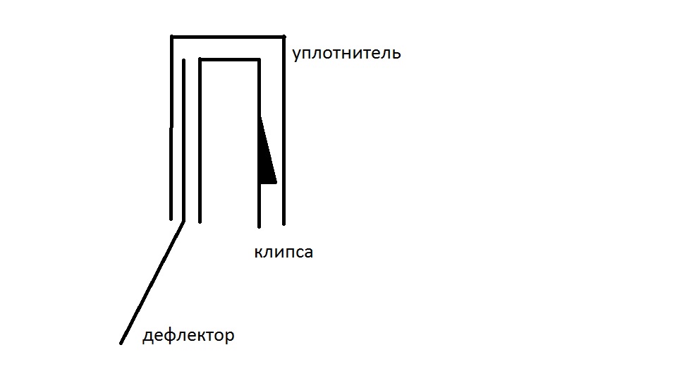

Приобрел вставные.
http://accessoires-live.ru/renault/a...ektory-dverej/
Румынские. Вроде оригинальные.
Внутри П-образные клипсы. Судя по инструкции установка происходит следующим образом
Пока не ставил.

Ставил подобные. Только от HEKO. Вроде, польша. Правый несколько закрывает зеркало. Все руки не доходят дремелем подкорректировать.

Они стекла царапают.Если курите,то можете выкинуть сразу, имхо

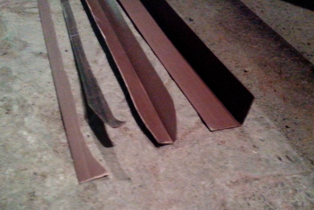

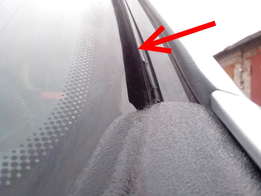

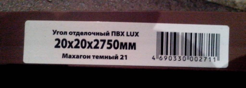

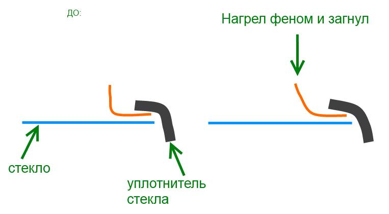

Сделал весной дефлектор лобового стекла из пластикового уголка (темнокоричневый, 50руб. за 2,7м) от стеновых пластиковых панелей. Вставил слева и справа под резинку, дополнительно приклеил на тонкий (0,5мм) двусторонний скотч-пленка. Затем феном нагрел и немного загнул кромку в сторону центра стекла.
Летом - Супер! Вода от дождя уходит на верх и не попадает на боковые стекла. В октябре скотч отпал, надо было клеить на 3М. И сразу в первый дождь стало заливать водительское окно. Наступили холода и повторно приклеить не успел.
Рекомендую установить дефлектор лобового стекла.

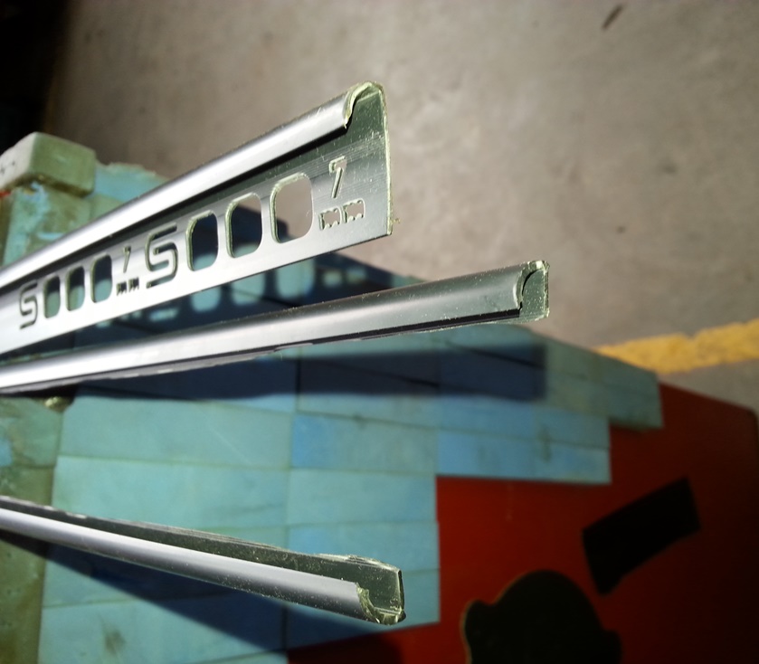

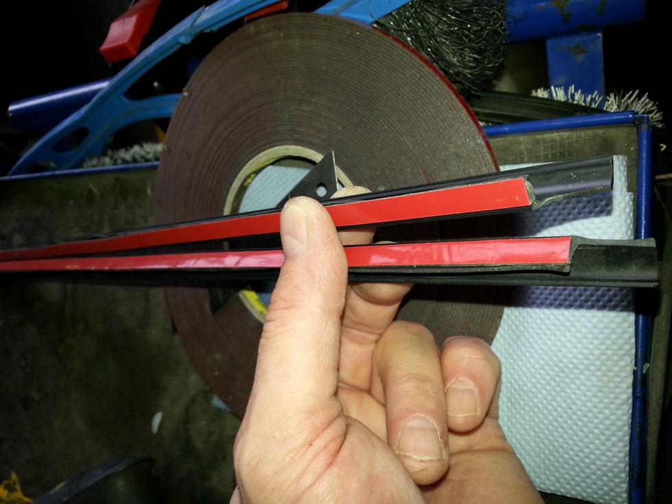

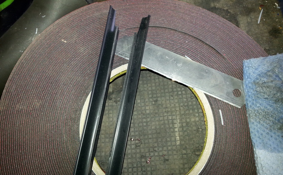

Сообщение от GanG Посмотреть сообщение
Подскажите, пожалуйста, устанавливал ли кто нибудь СТРЕЛКА-2 дефлектор лобового стекла? Почитал на сайте продавцов, что сильно помогает от загрязнения боковых стекол, хотелось бы услышать отзыв реального владельца ну или того кто видел результат на нашей машине.

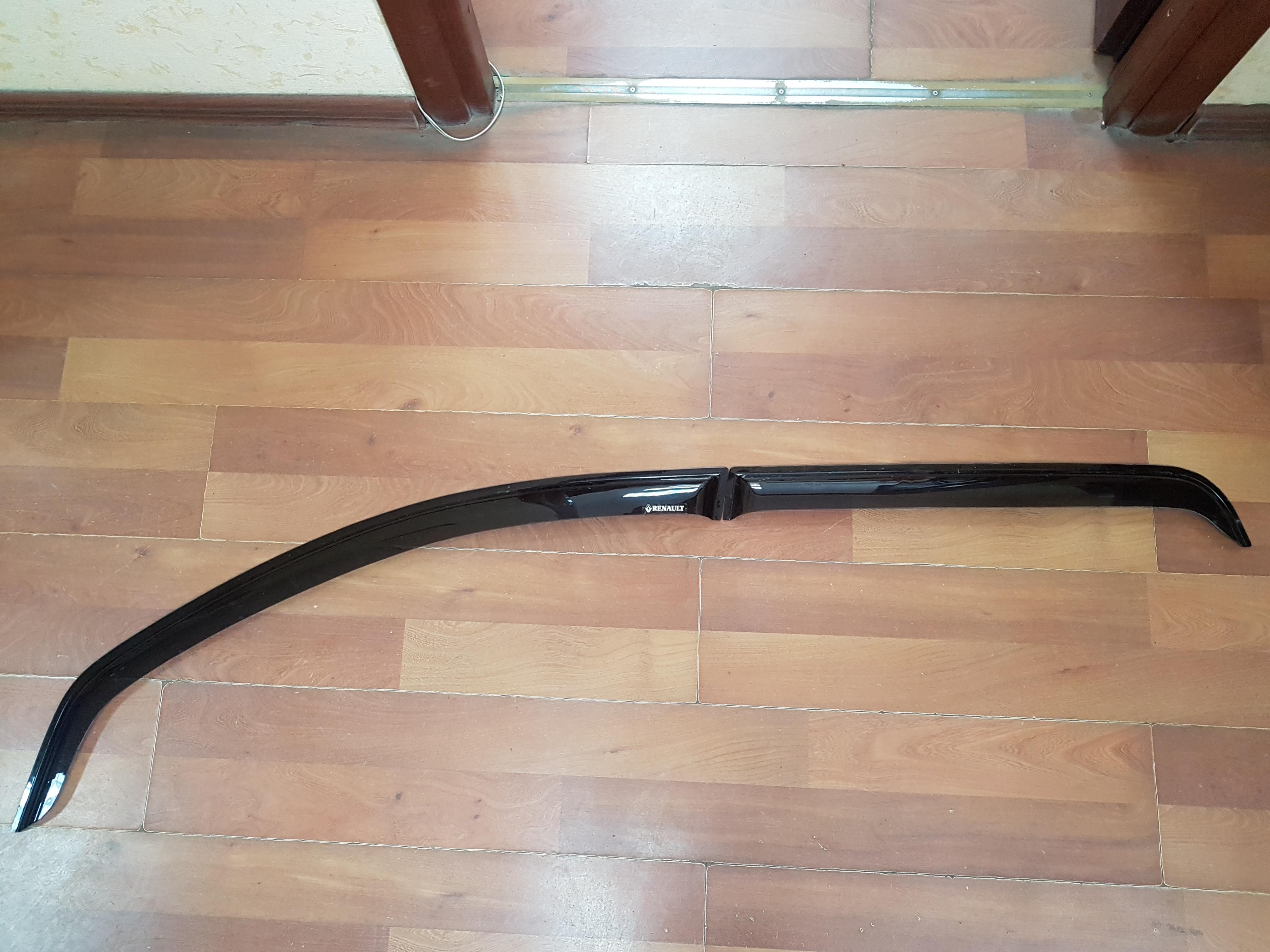

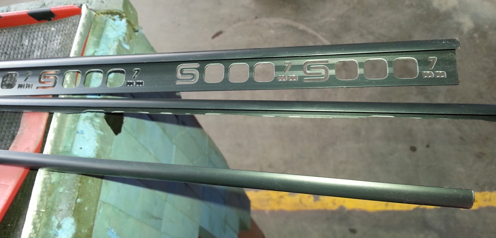

Сам себе сделал так: https://www.drive2.ru/l/9412307/ эфект есть, смотрится отлично.

Где то отчет попадался на драйве, как устанавливали вставные дефлекторы HEKO и что бы не царапали стекло в будущем на кромку, та что утапливается в раму наклеивали "волосатую" узкую полоску-она на клейкой основе, которая используется в шкафах купе, мол с ней стекло заходит как по маслу, мягко и без особых усилий и трений внутри.
