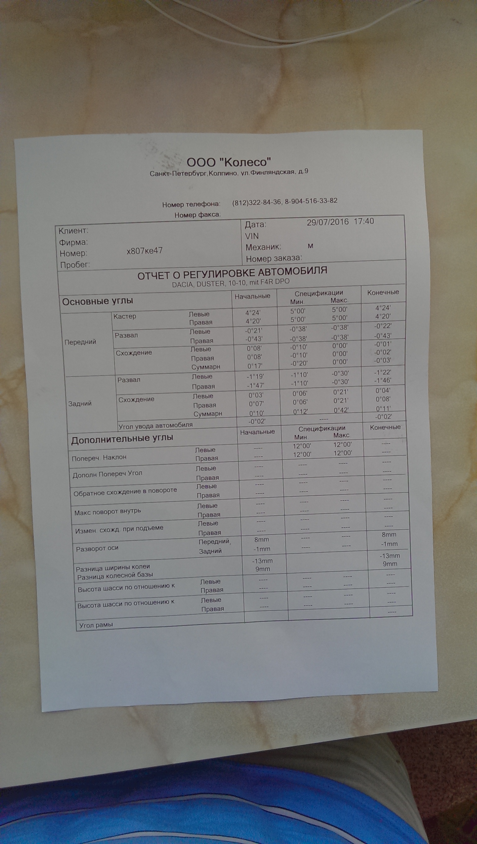

Уважаемому обществу могу доложить
Диагностика и регулировка развал-схождения выполнена. У меня же это не первая машина, и не первый же раз я делаю развал-схождение, так что знаю ходы и выходы.
Для питерцев - т.к. я живу рядом с Колпино, то и развал-схождение сделал в Колпино. Есть здесь один развальщик, я знаю его лет 7-8, свои машинки у него делал раньше.
Всё в мире относительно. Раньше это был самый дорогой диагност, у него ценник был - целая 1000р. (в других местах 300-400р), сейчас у него ценник нормальный, всего 1000р.(в ПА 3300р., в других местах не смотрел).
