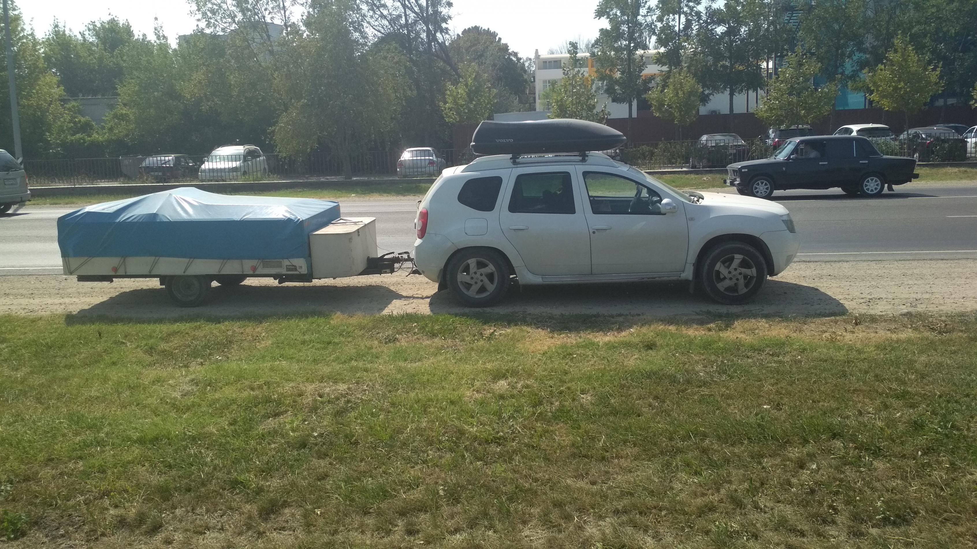

Путешествовую тут из Белгородской области в Архипо-осиповку, сейчас в Крыму, Коктебеле, пробег чуть более 1500 км , расход газа по трассе составил чуть менее 13 л/100 км в таком состоянии, прицеп чуть более 700 кг , килограмм 50 в багажнике и на крыше около 100.

Присел нормально так.....

Приятных впечатлений !!!! А я вот греюсь в бане на даче.... И так все лето...
