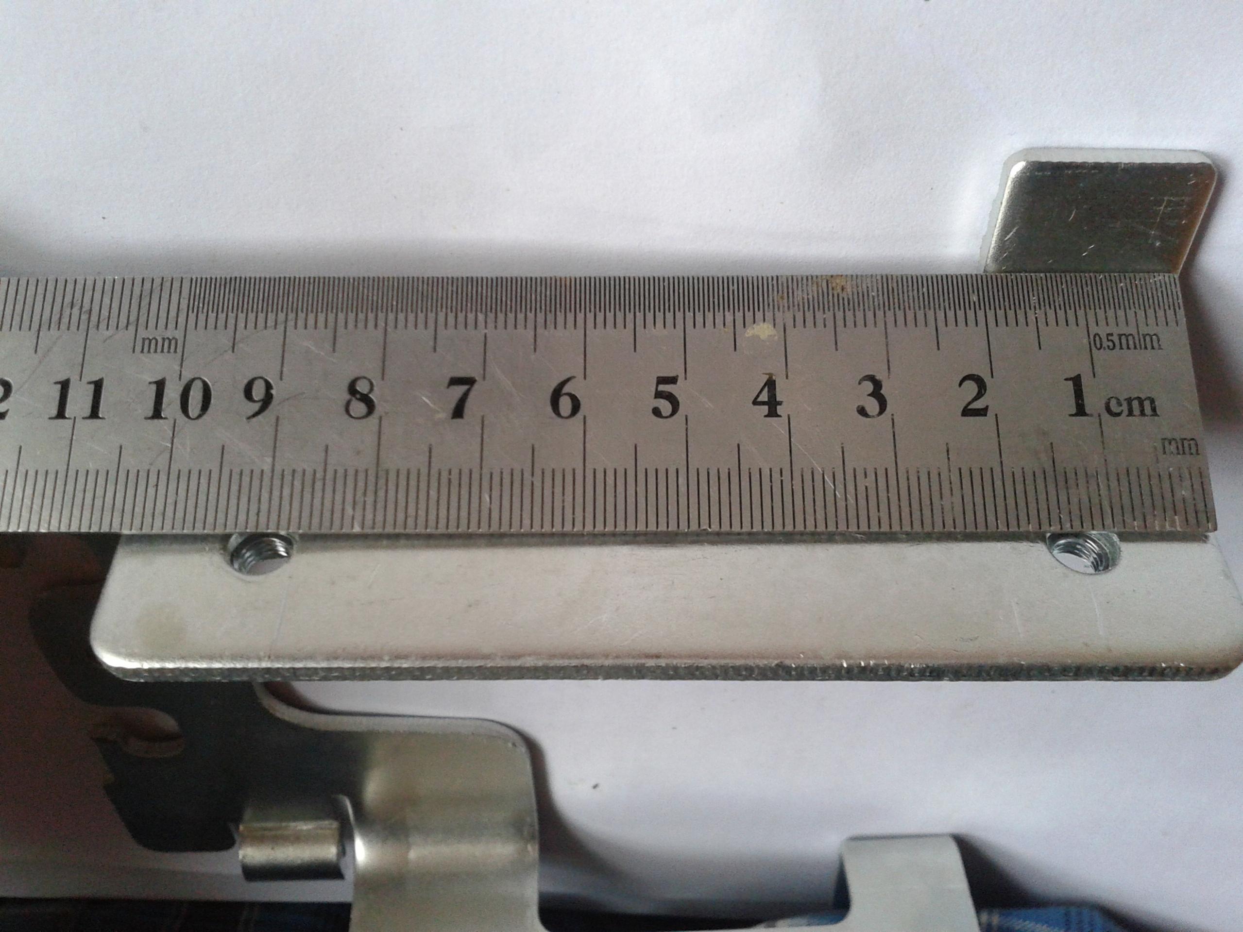

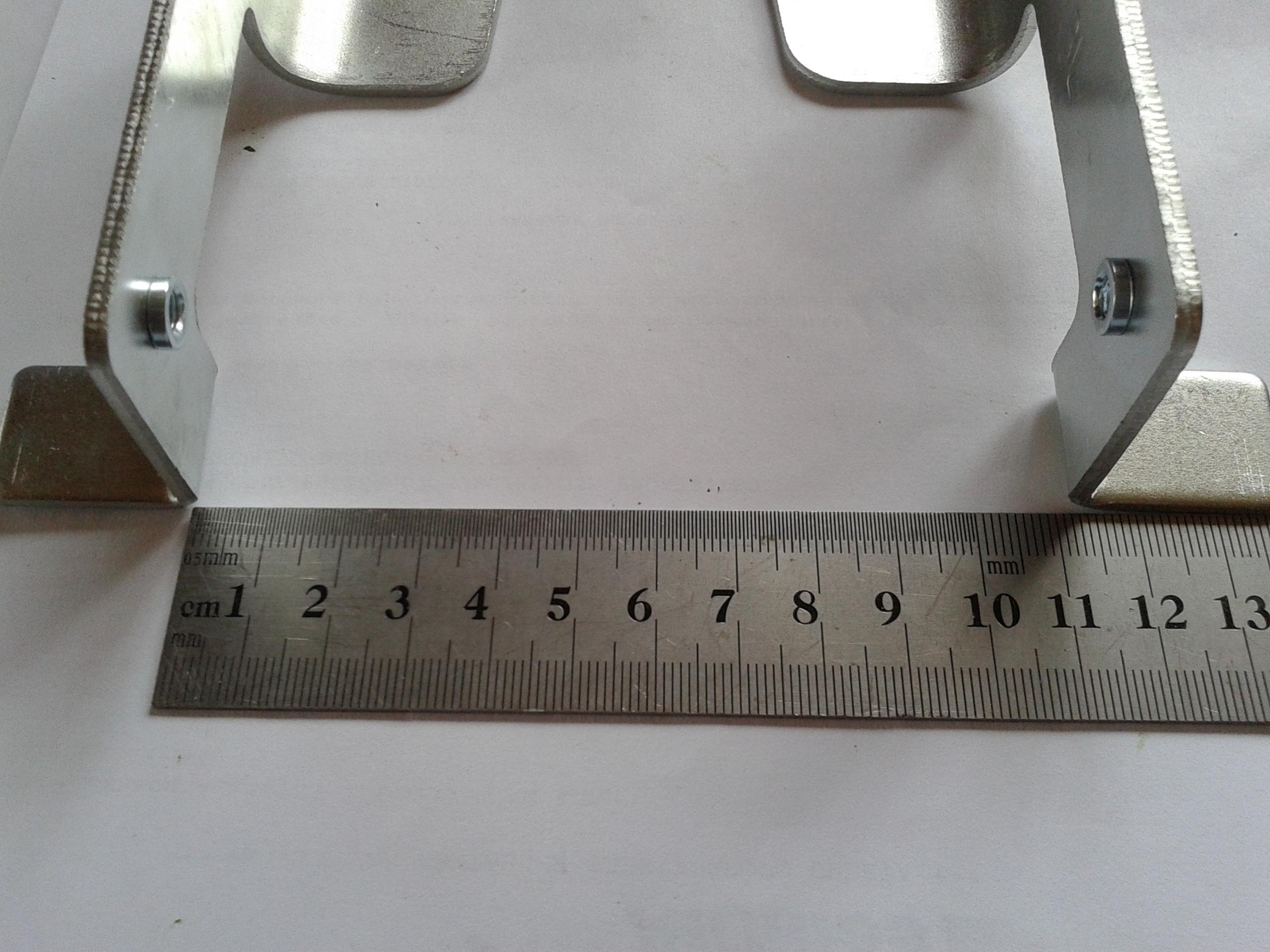

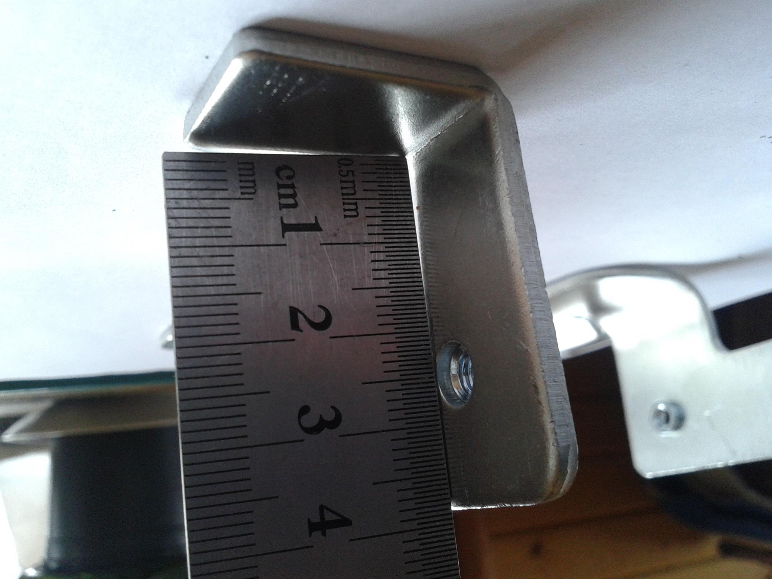

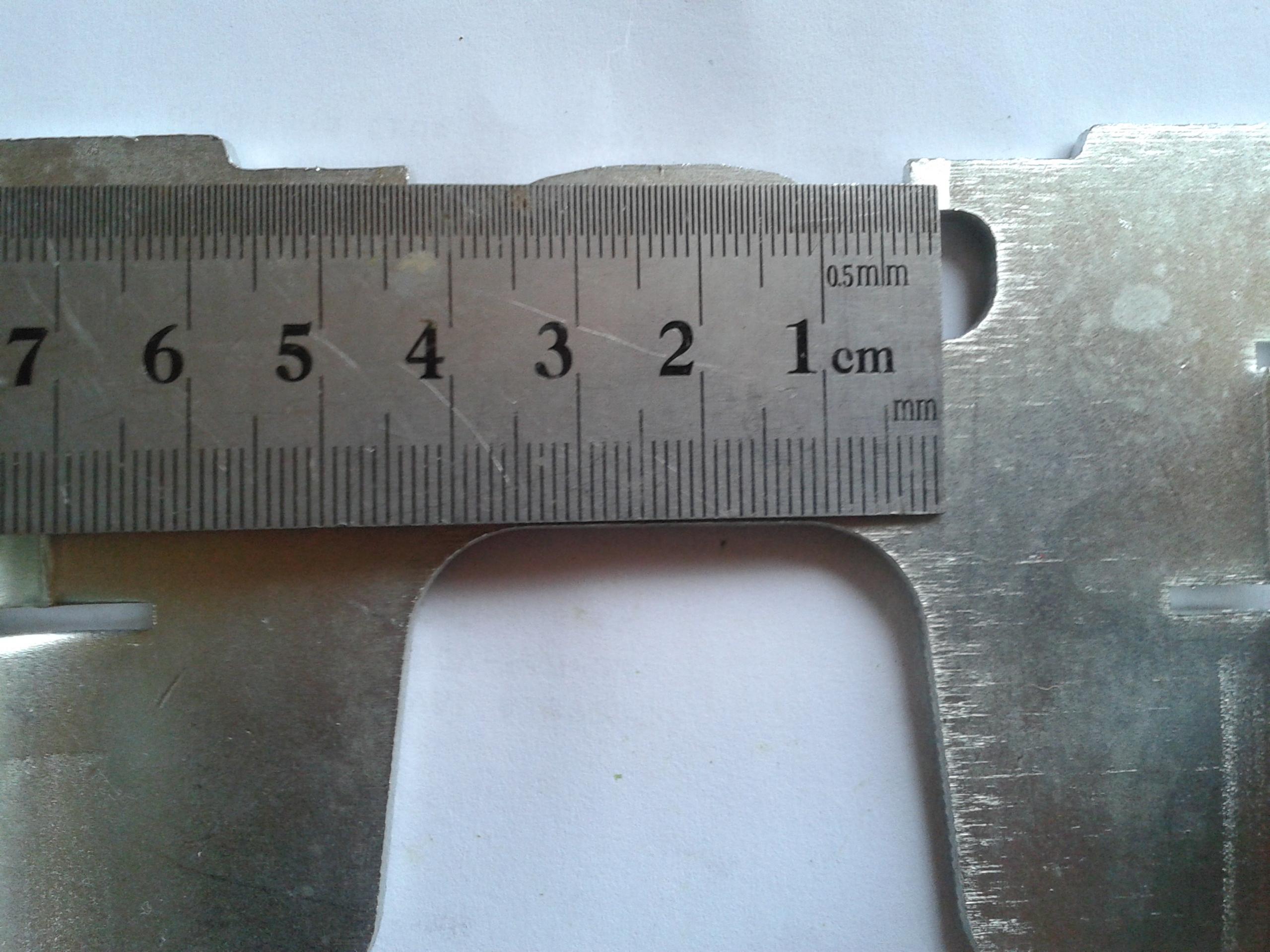

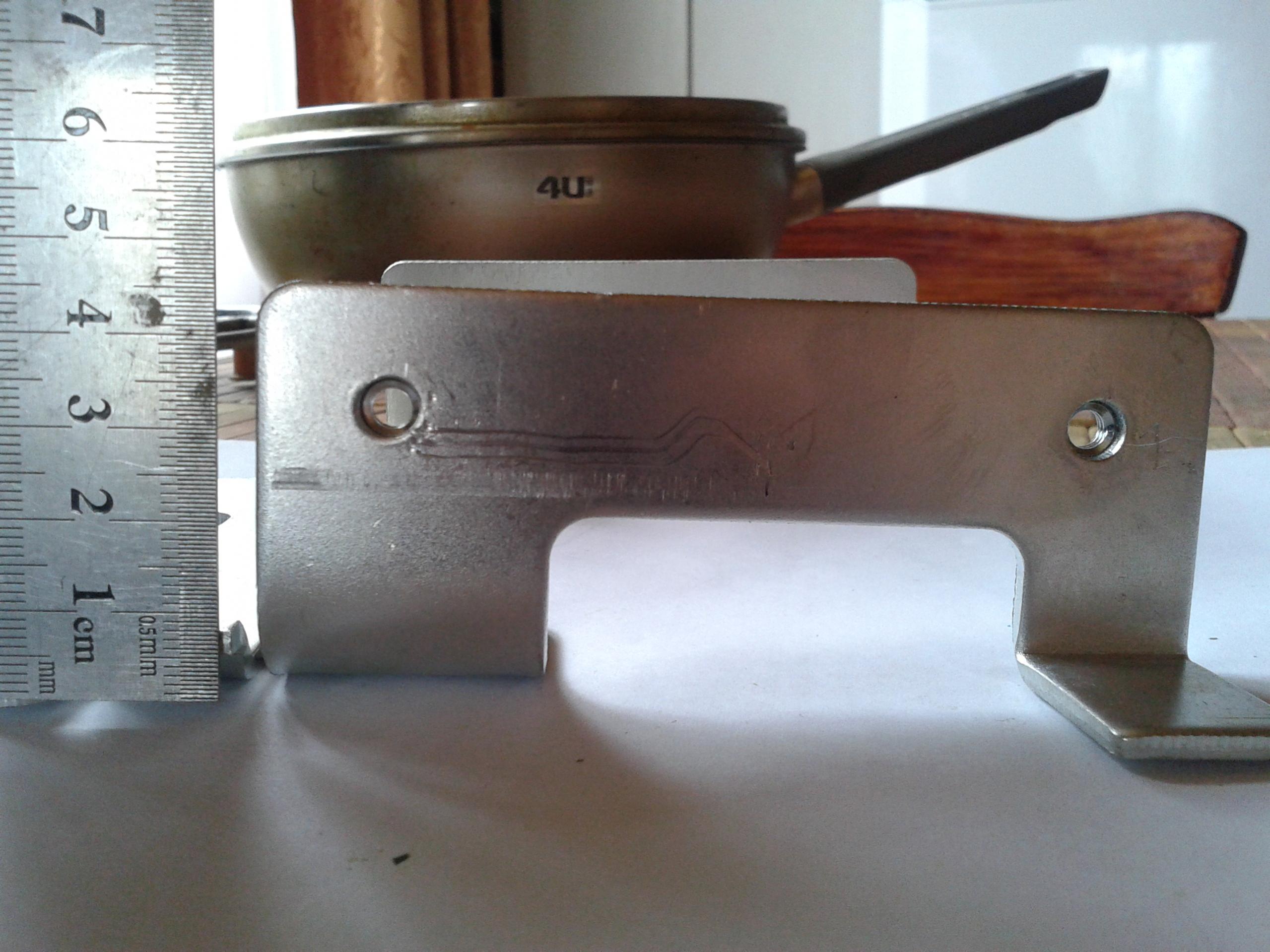

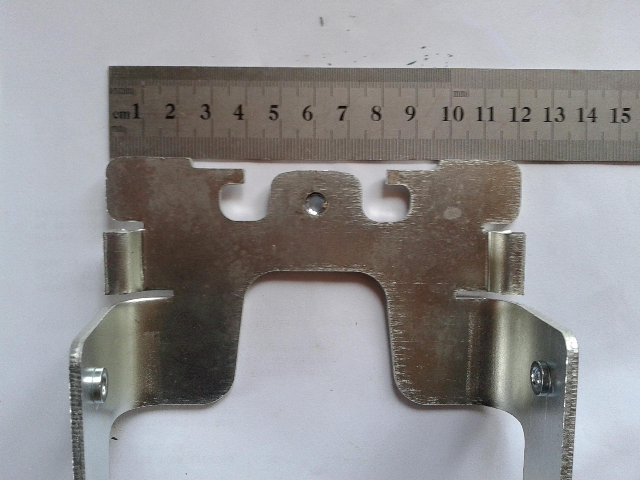

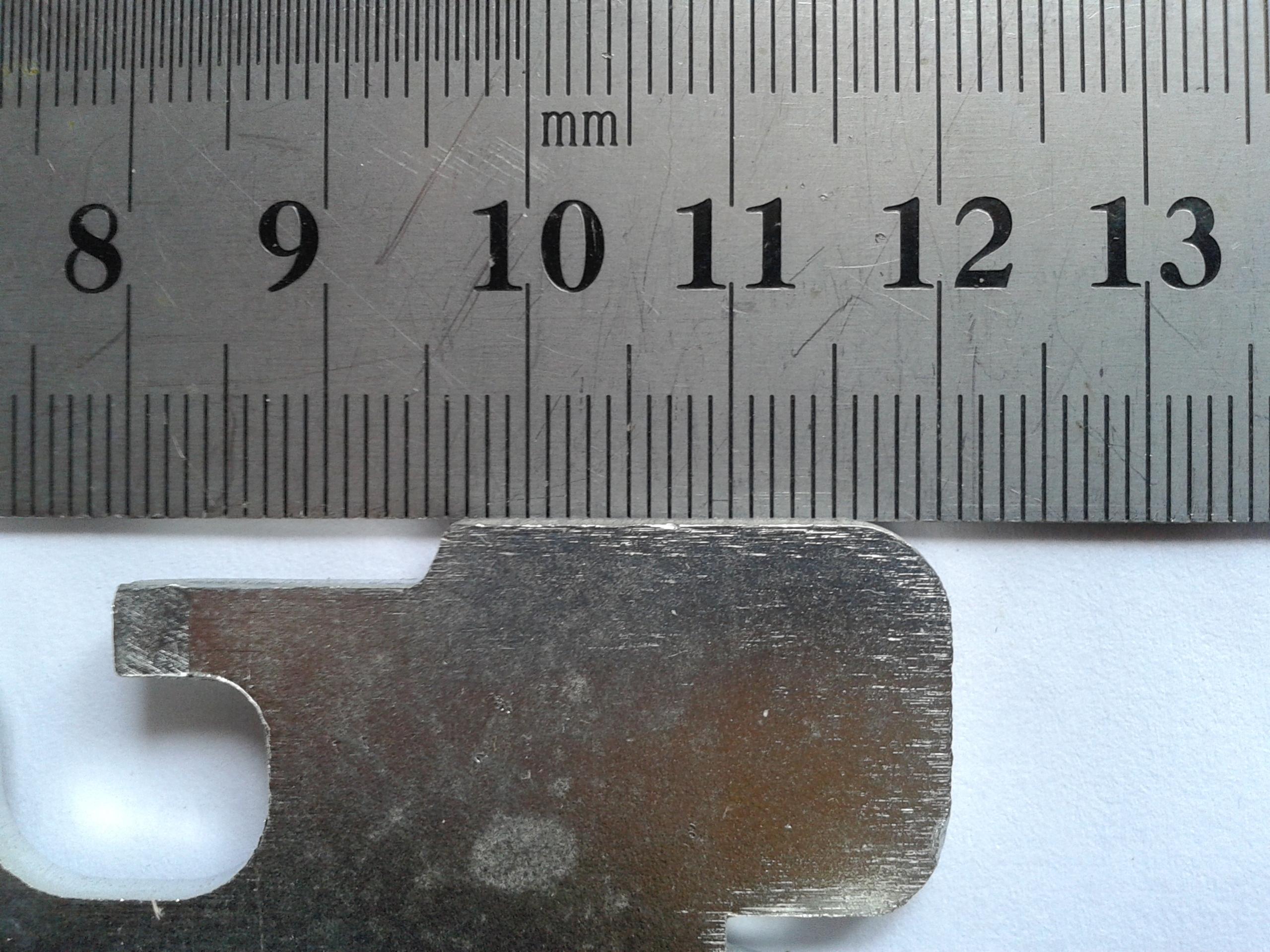

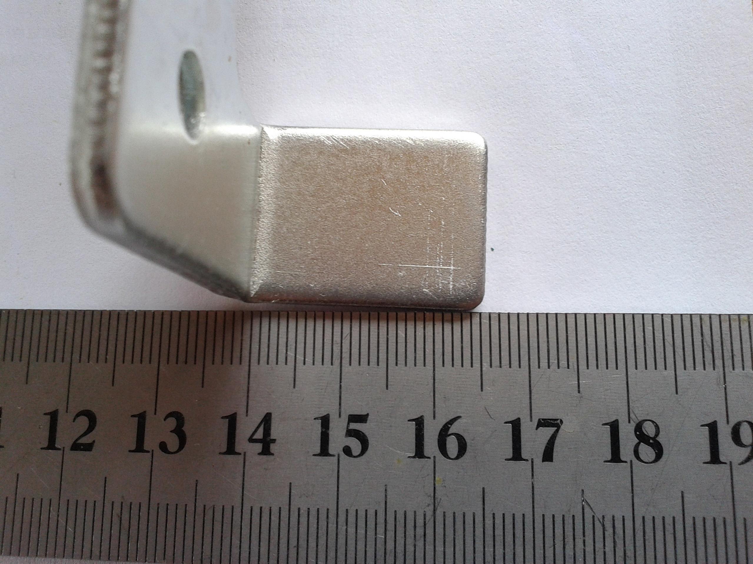

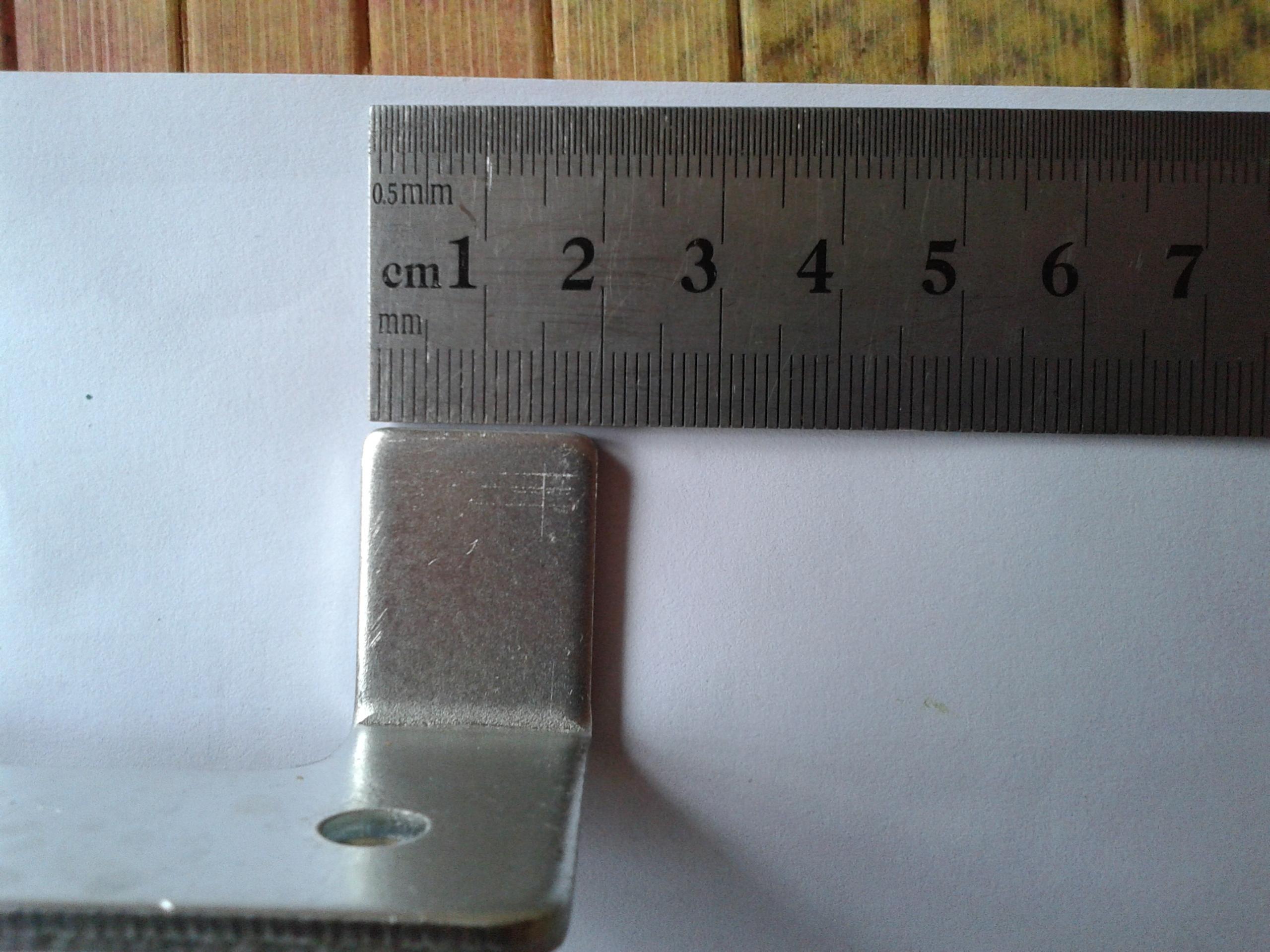

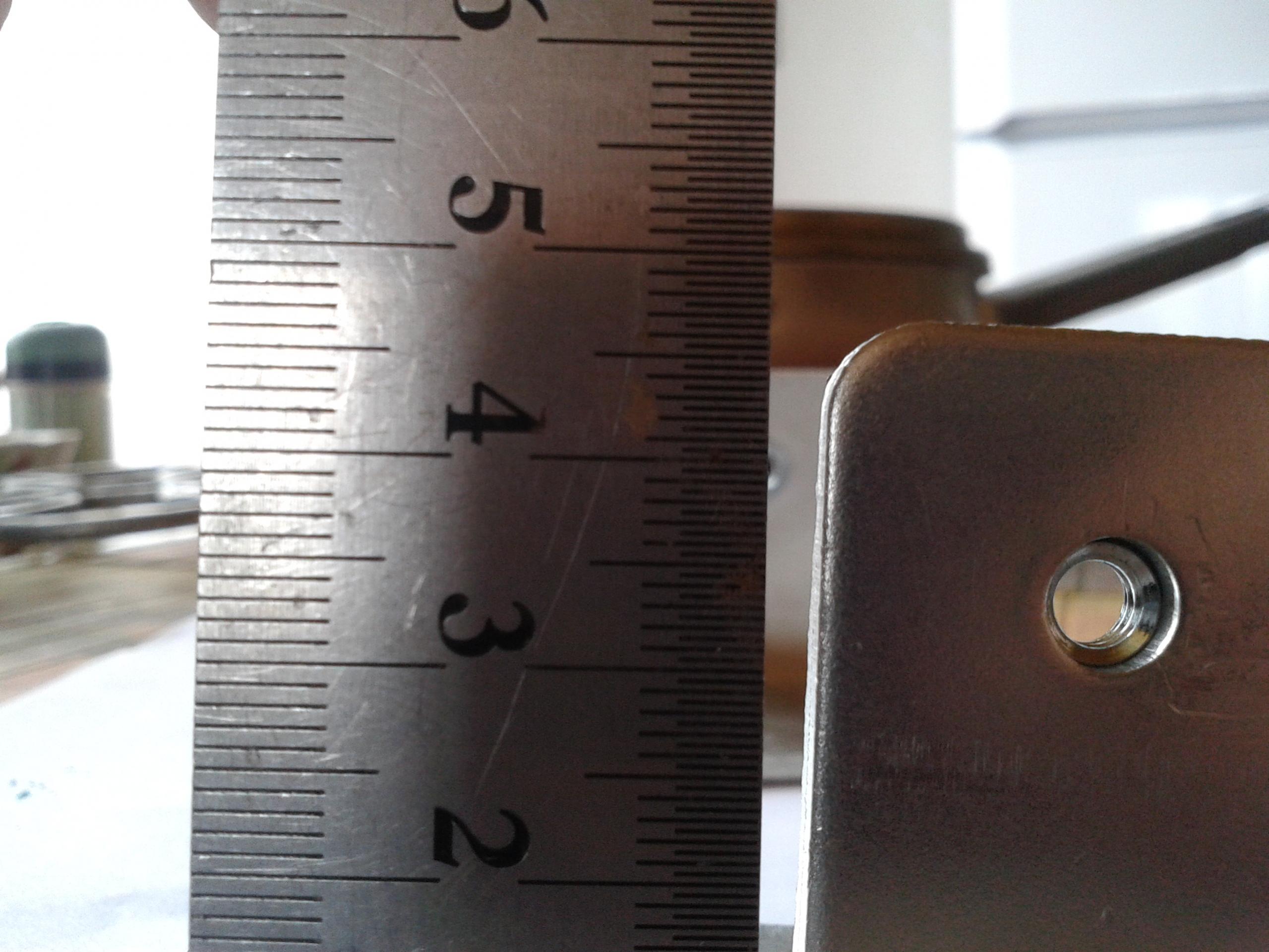

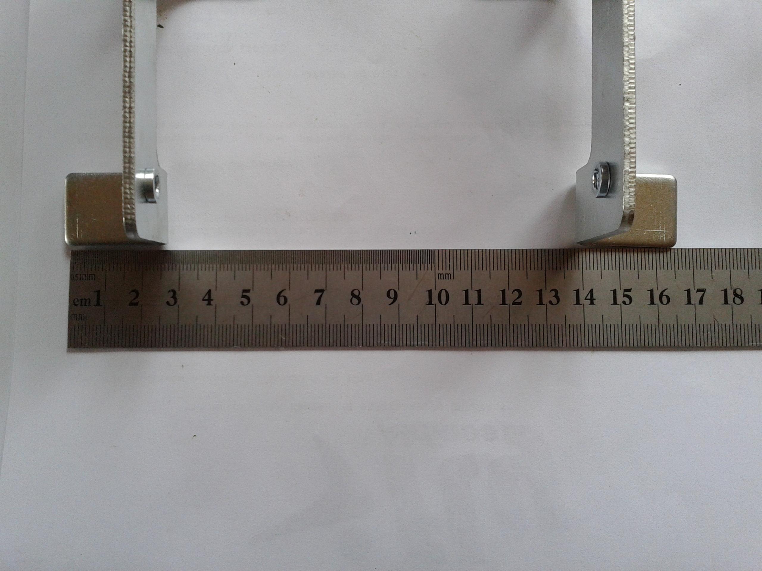

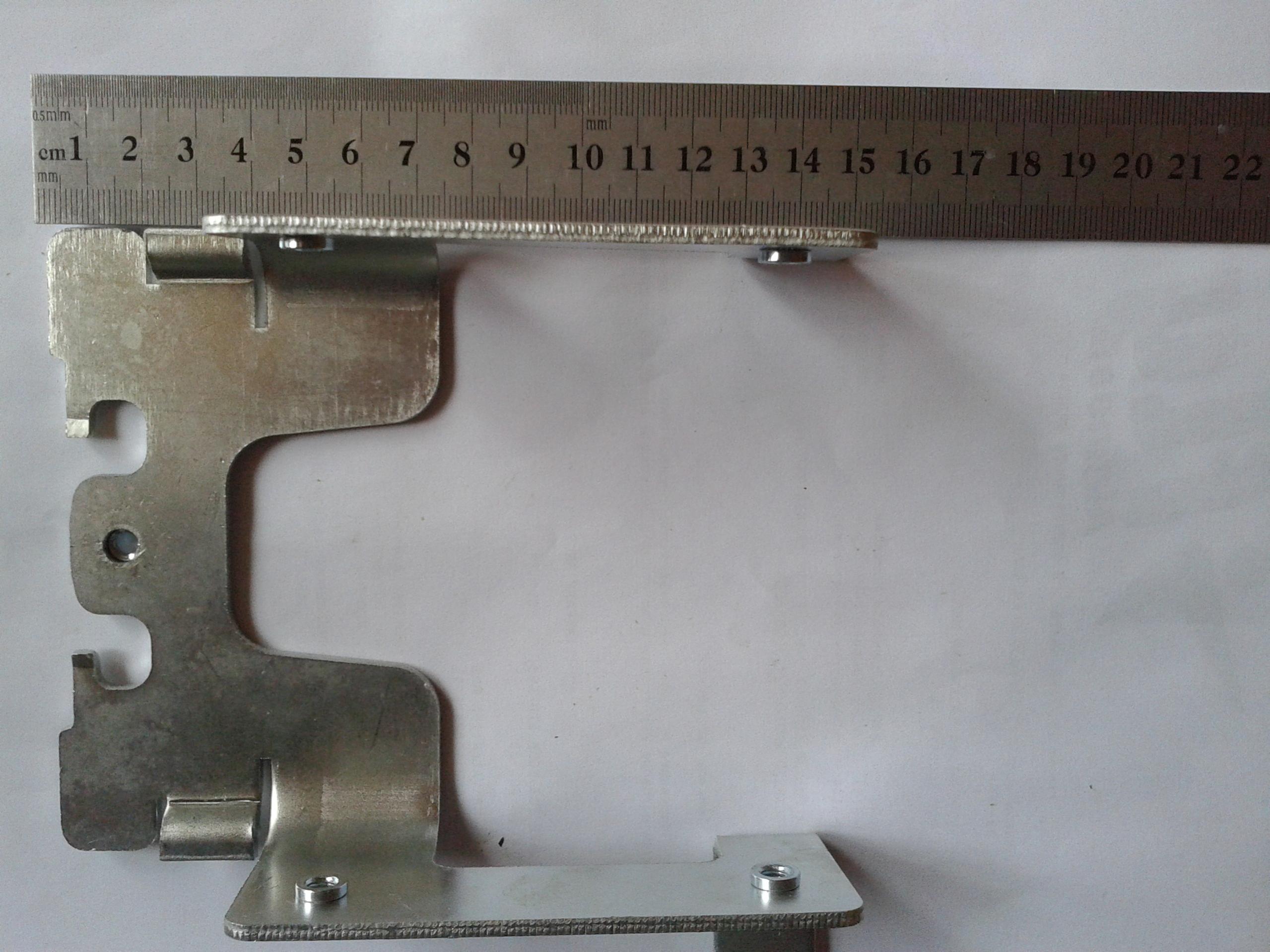

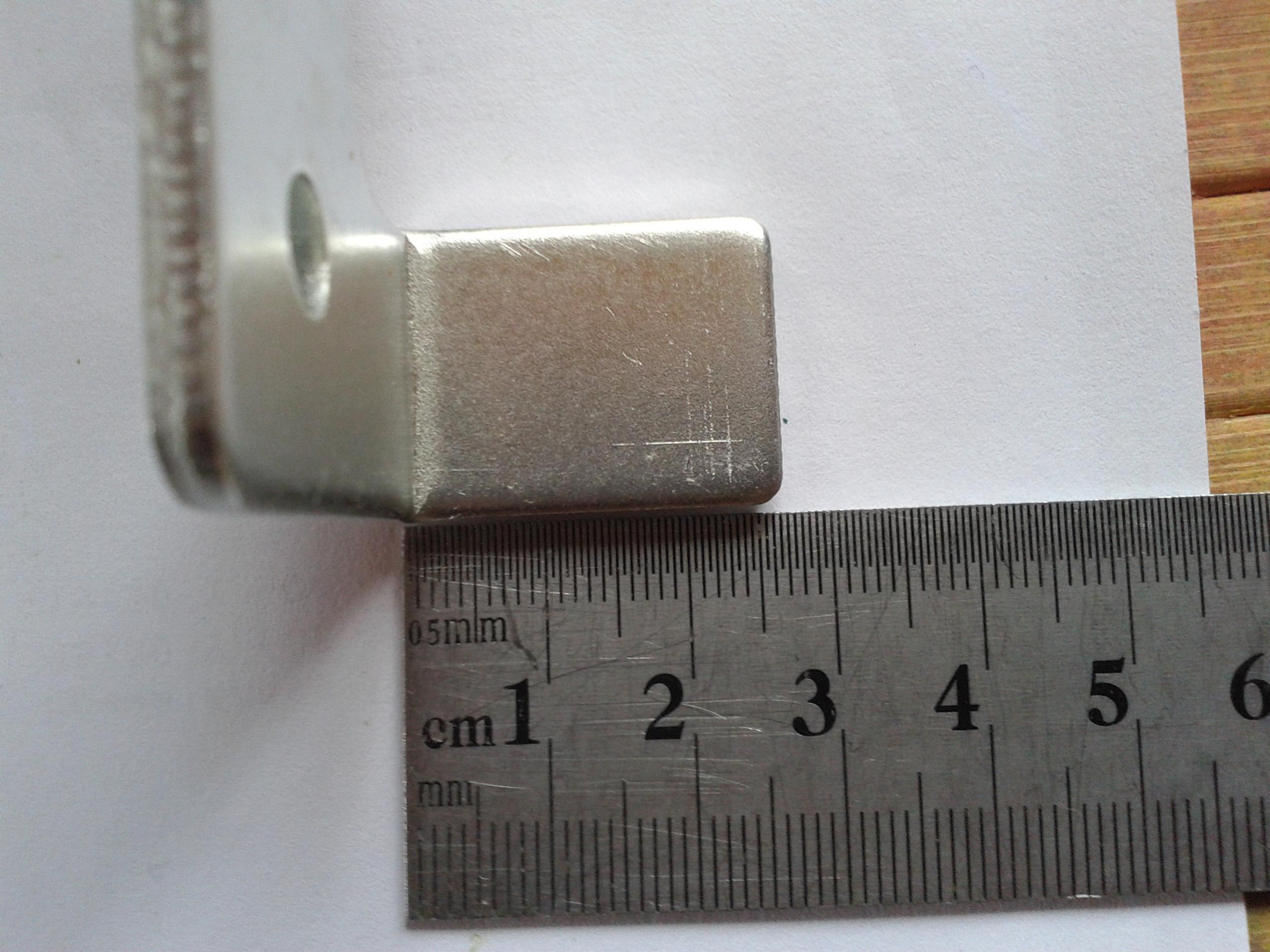

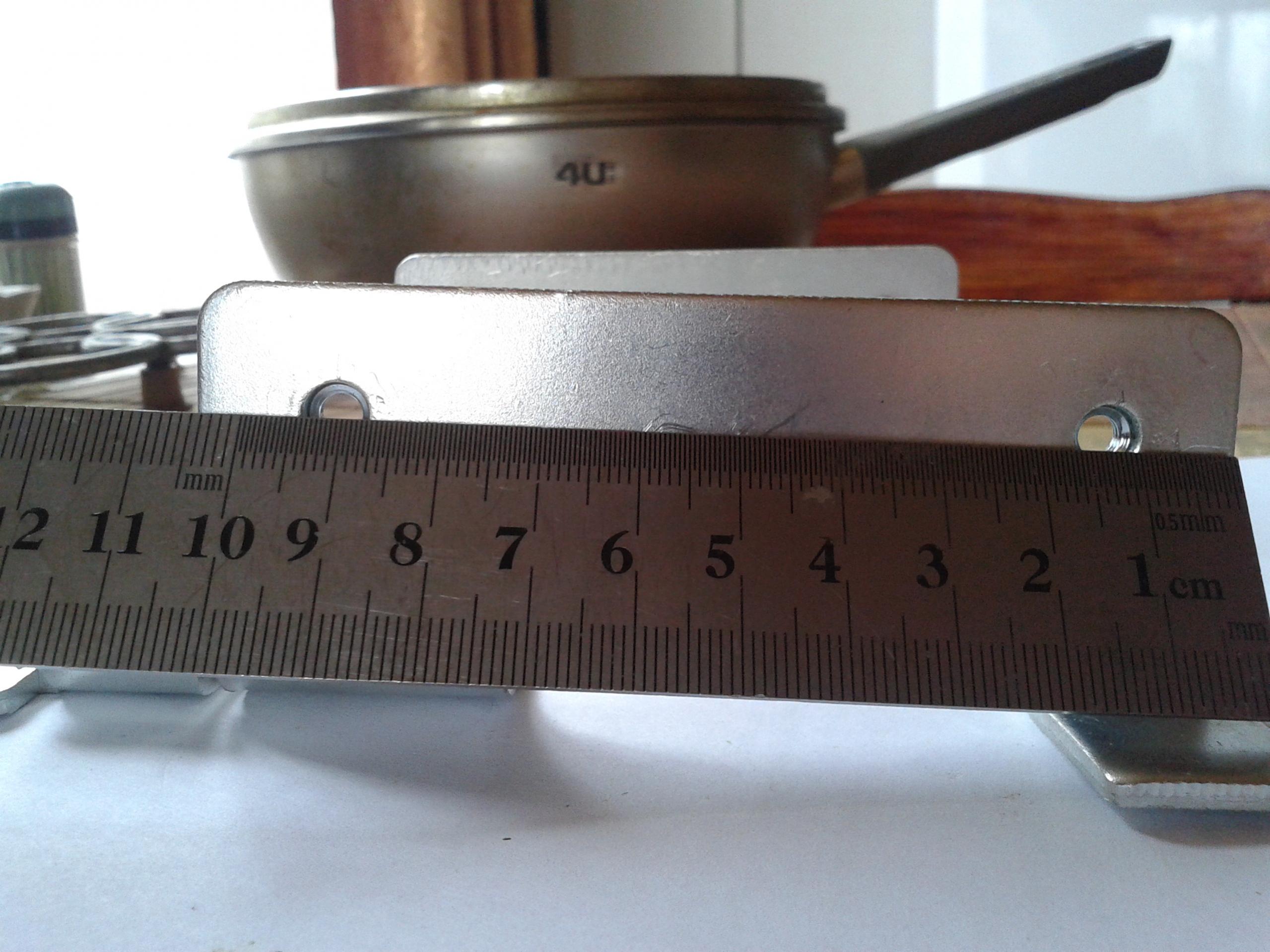

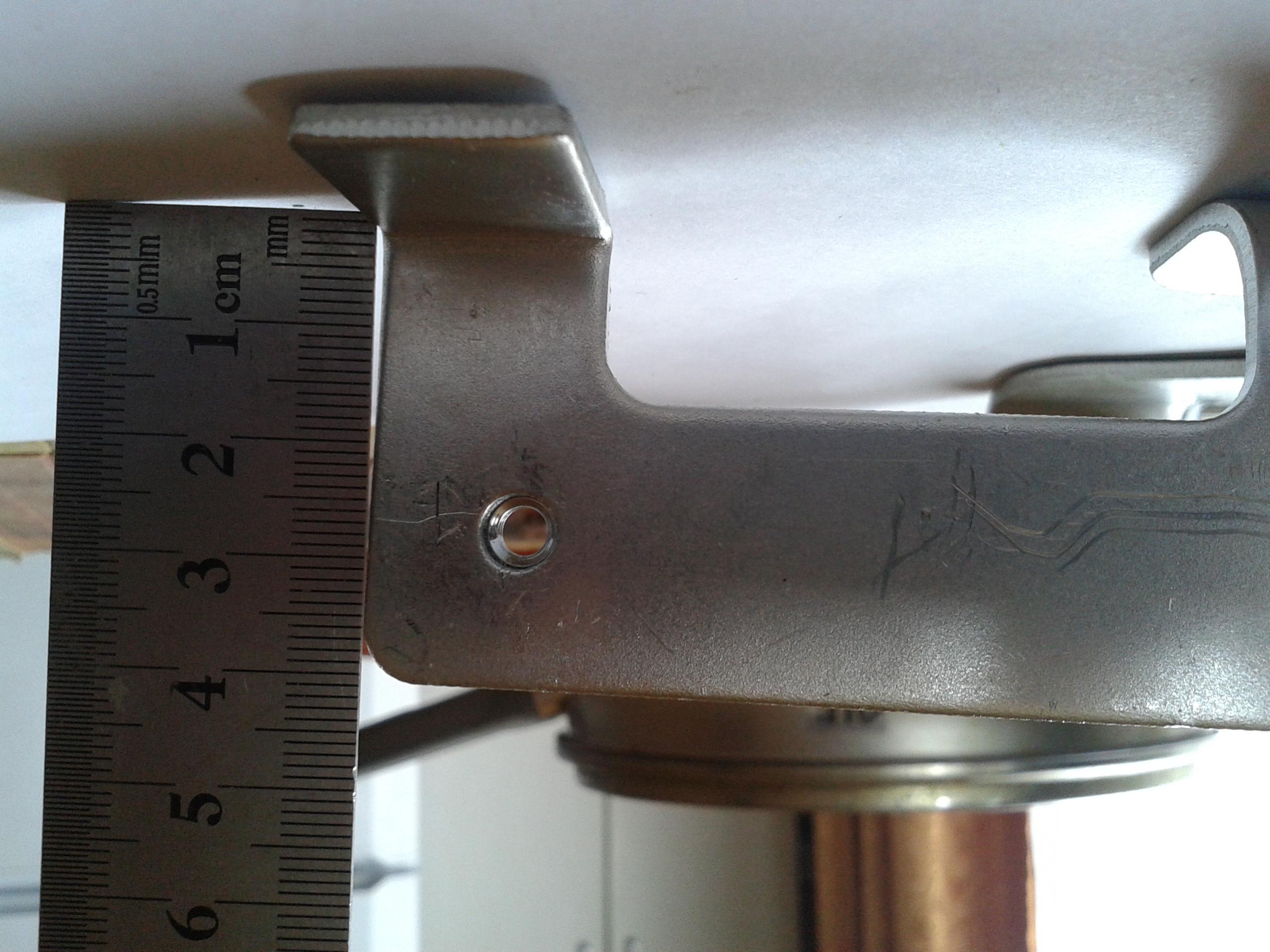

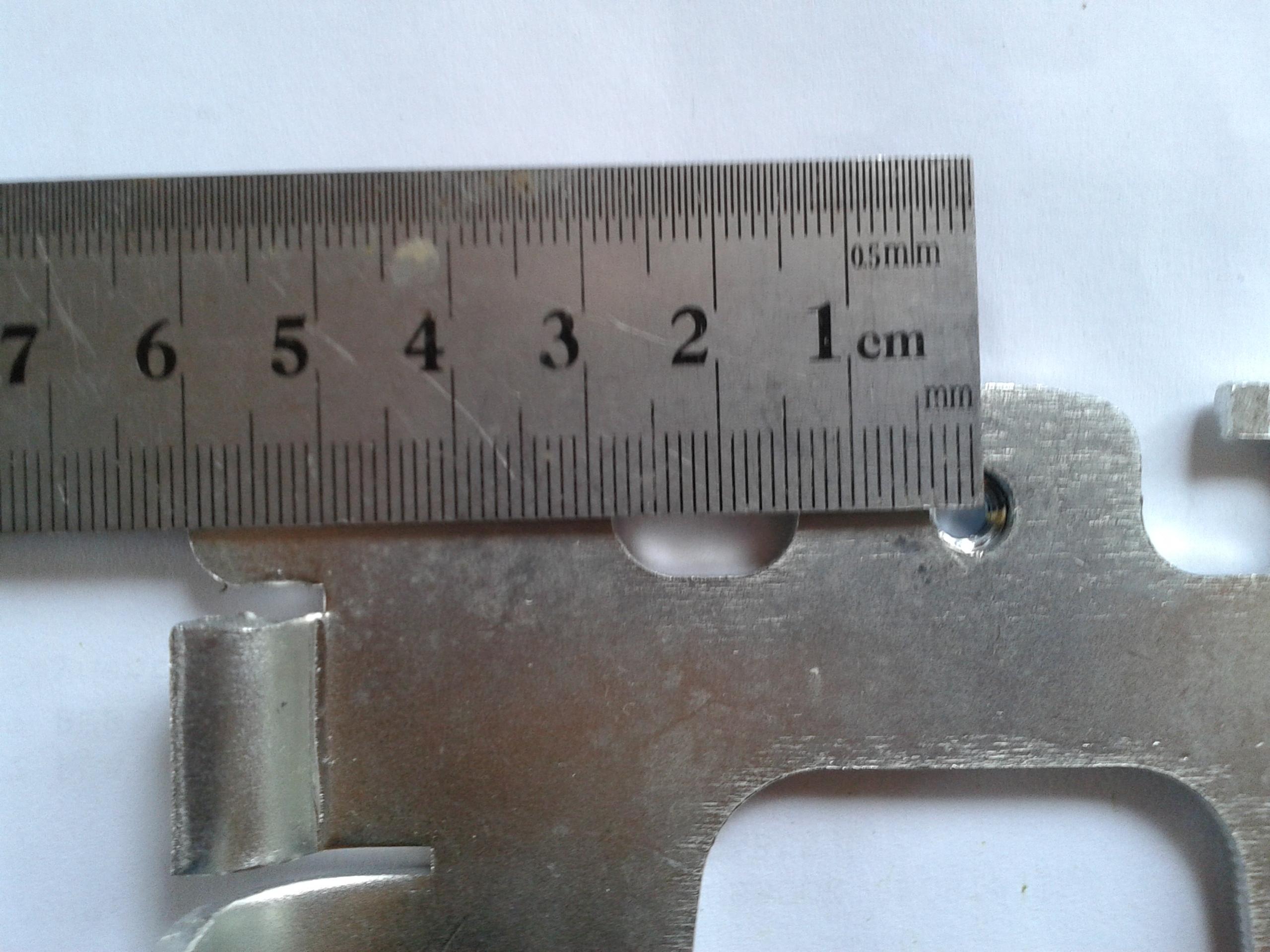

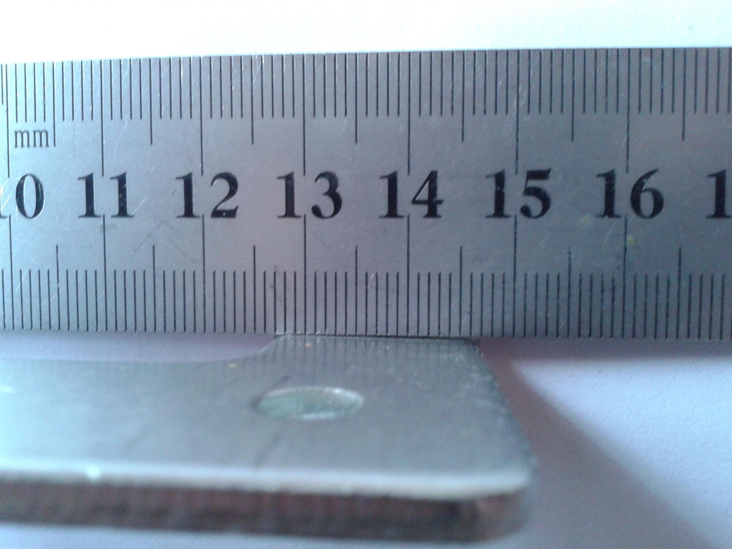

Сами замеры скобы крепления подлокотника.
Скобу правда тоже придется модифицировать под подлокотник. Как минимум делать её более длинной, т.к. у подлокотника 6 болтов крепления, а у скобы только 4.
Ну все расстояния до крепежных отверстий по месту тоже нужно замерять.

Я к ногам просто уголки прикрутил, а вторую сторону уголка под салазки сидений завел, и болтом крепления салазок зафиксировал. Уже с год стоит, наверное.

Ну можно наверное и так. Мысль интересная...
