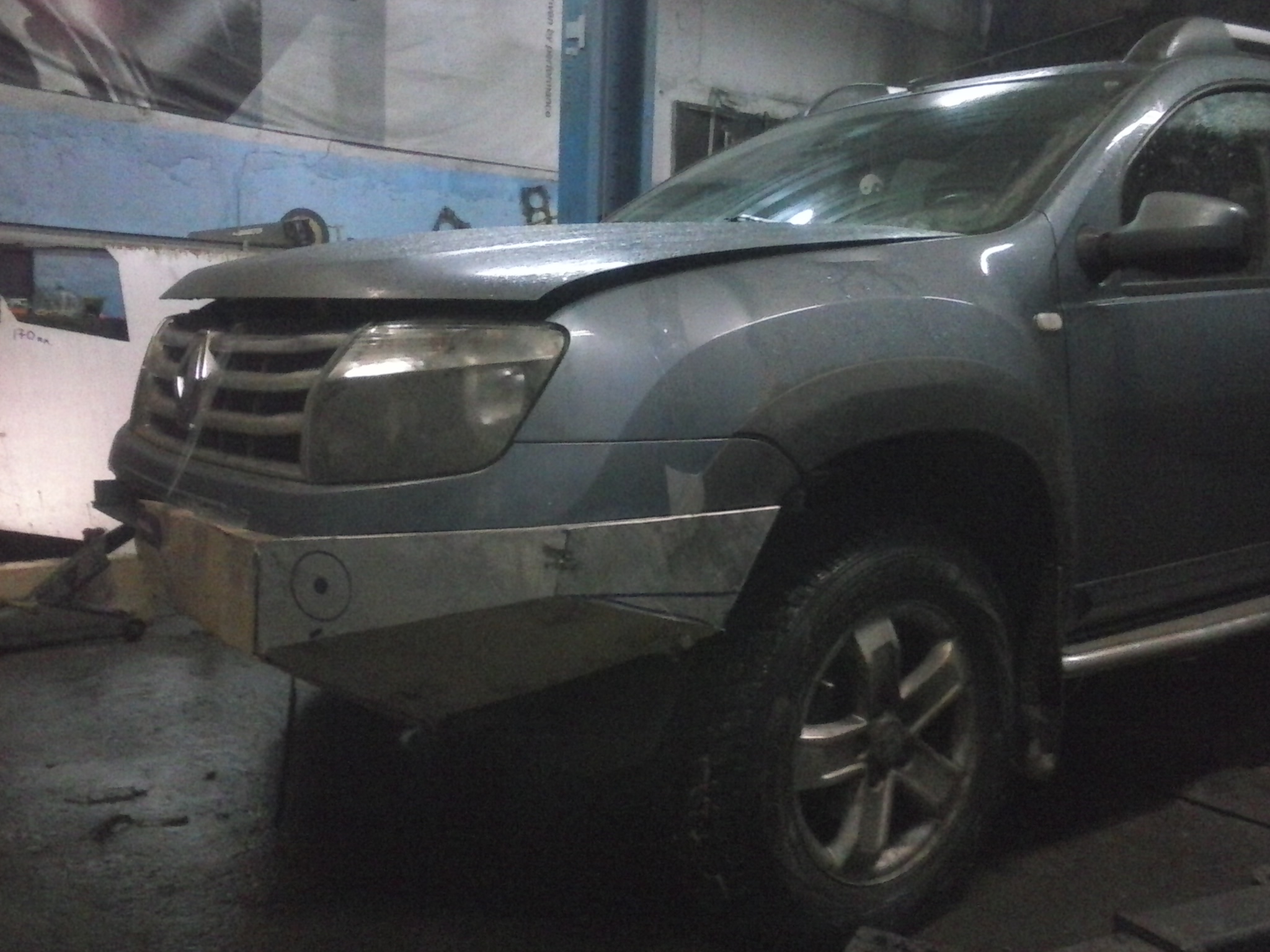

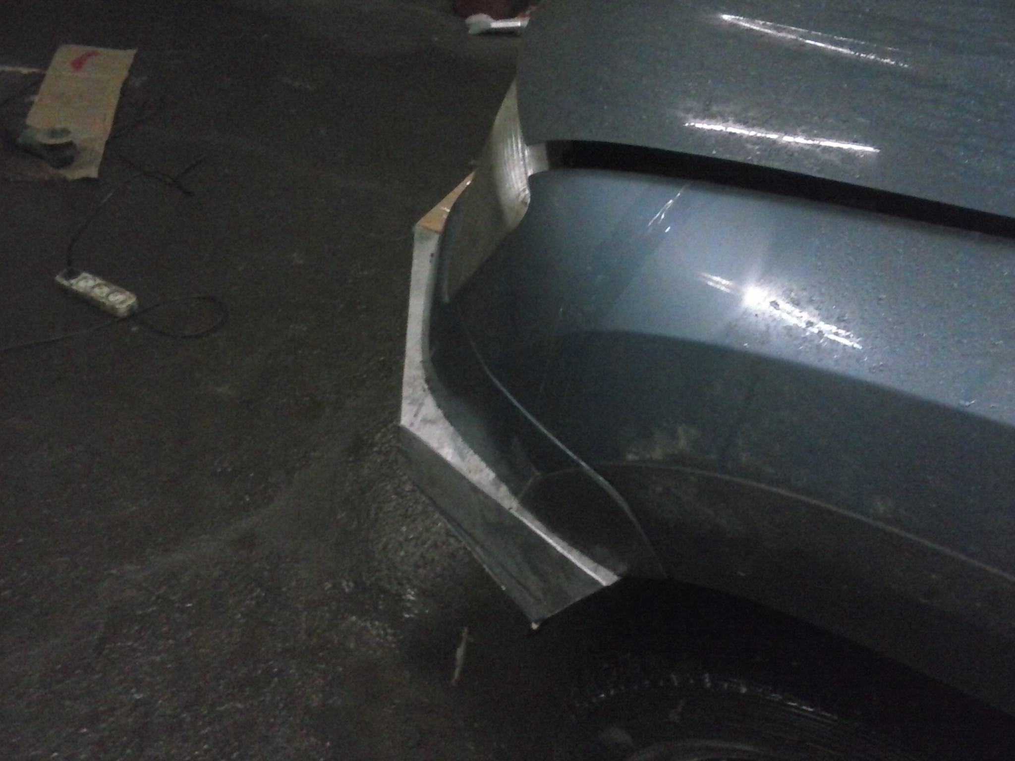

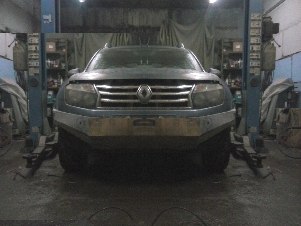

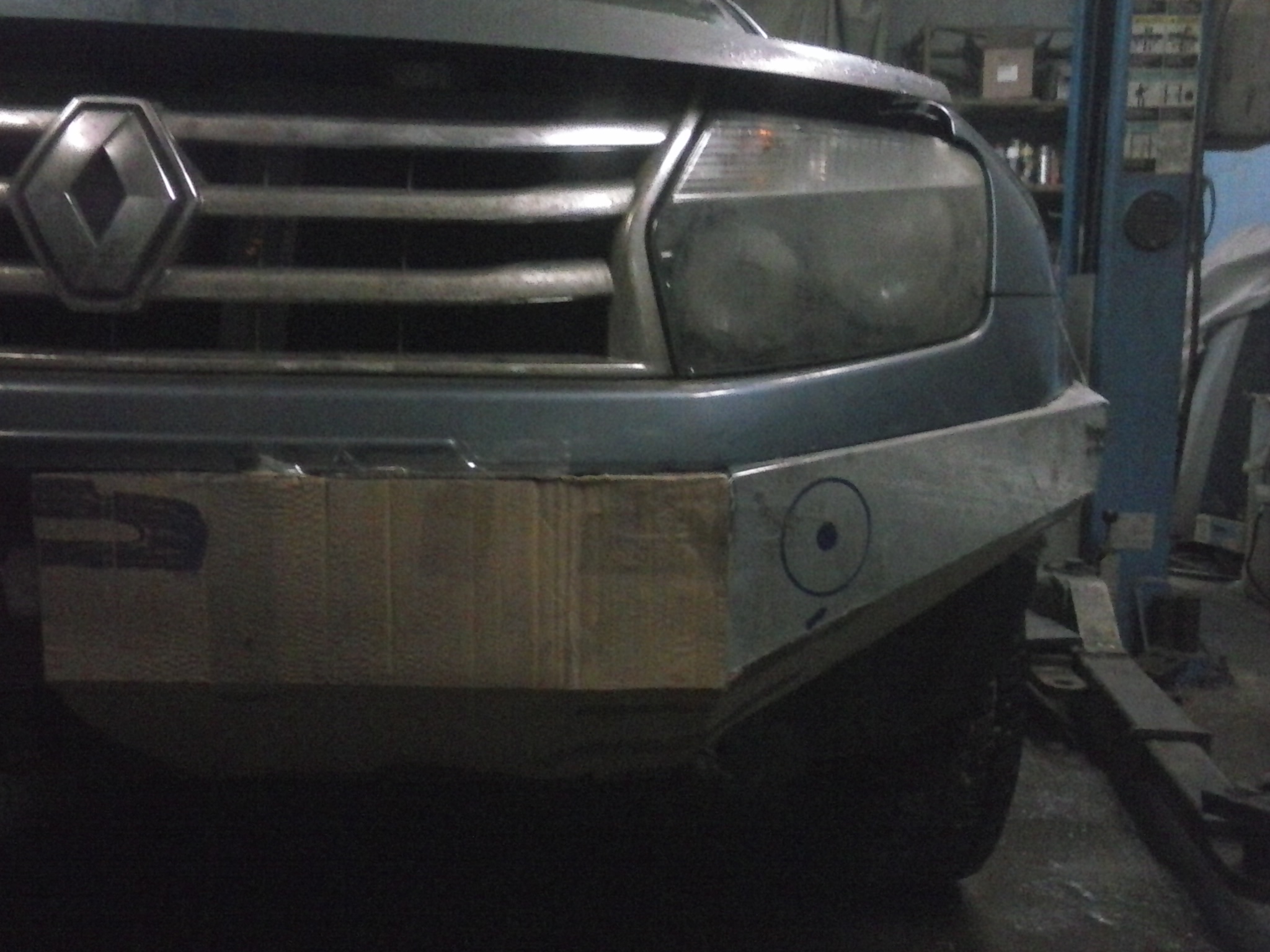

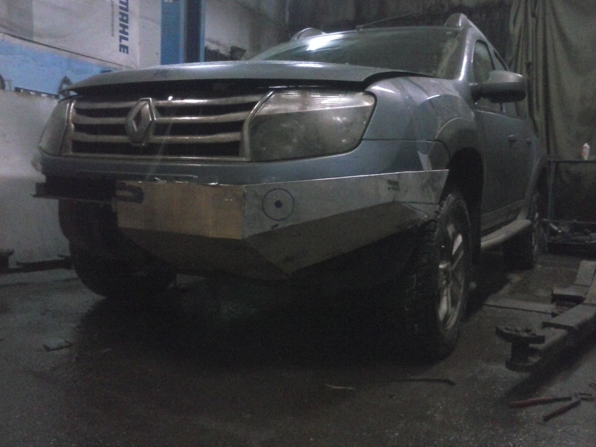

Только что пришли фото нового макета.

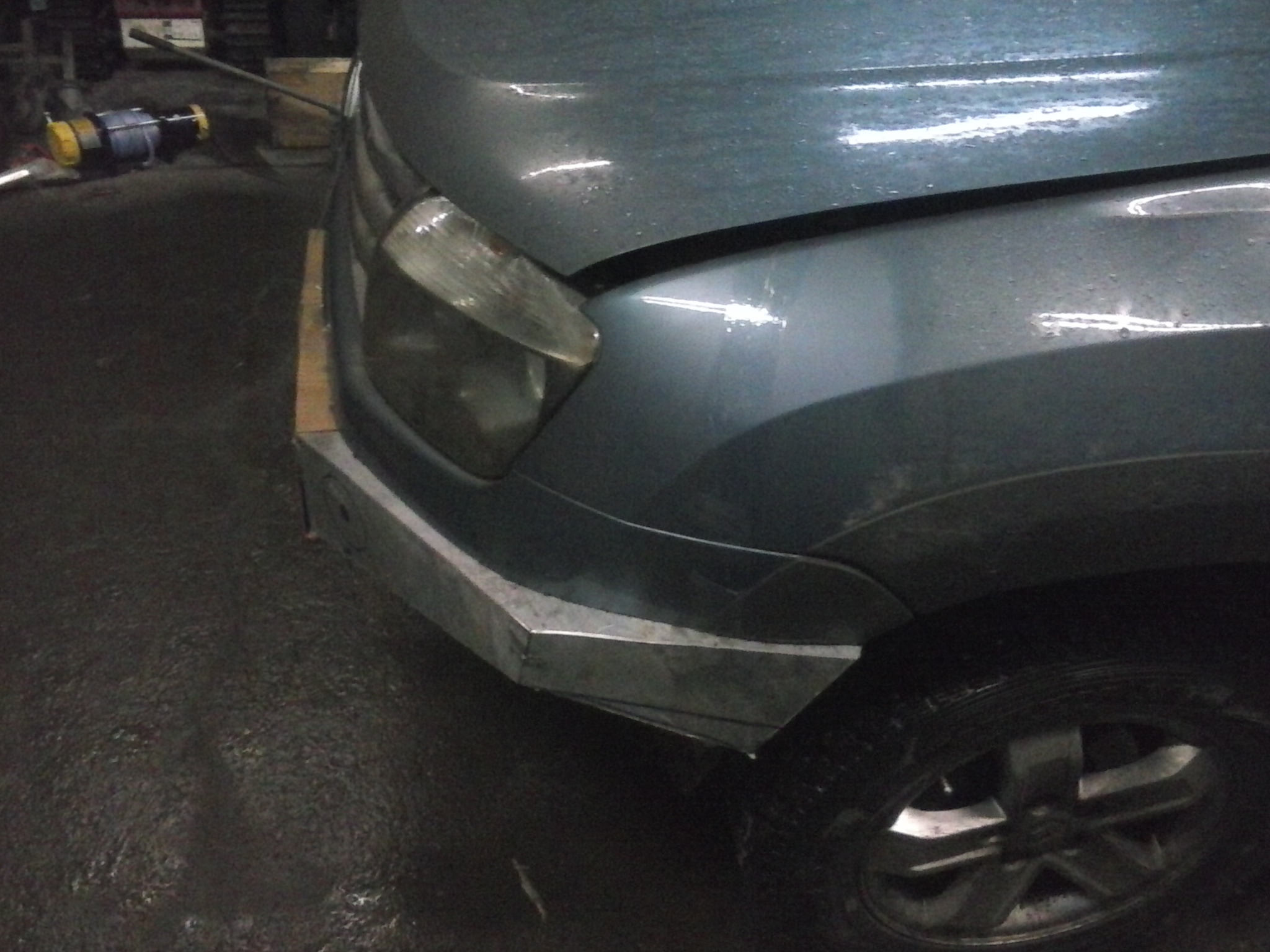

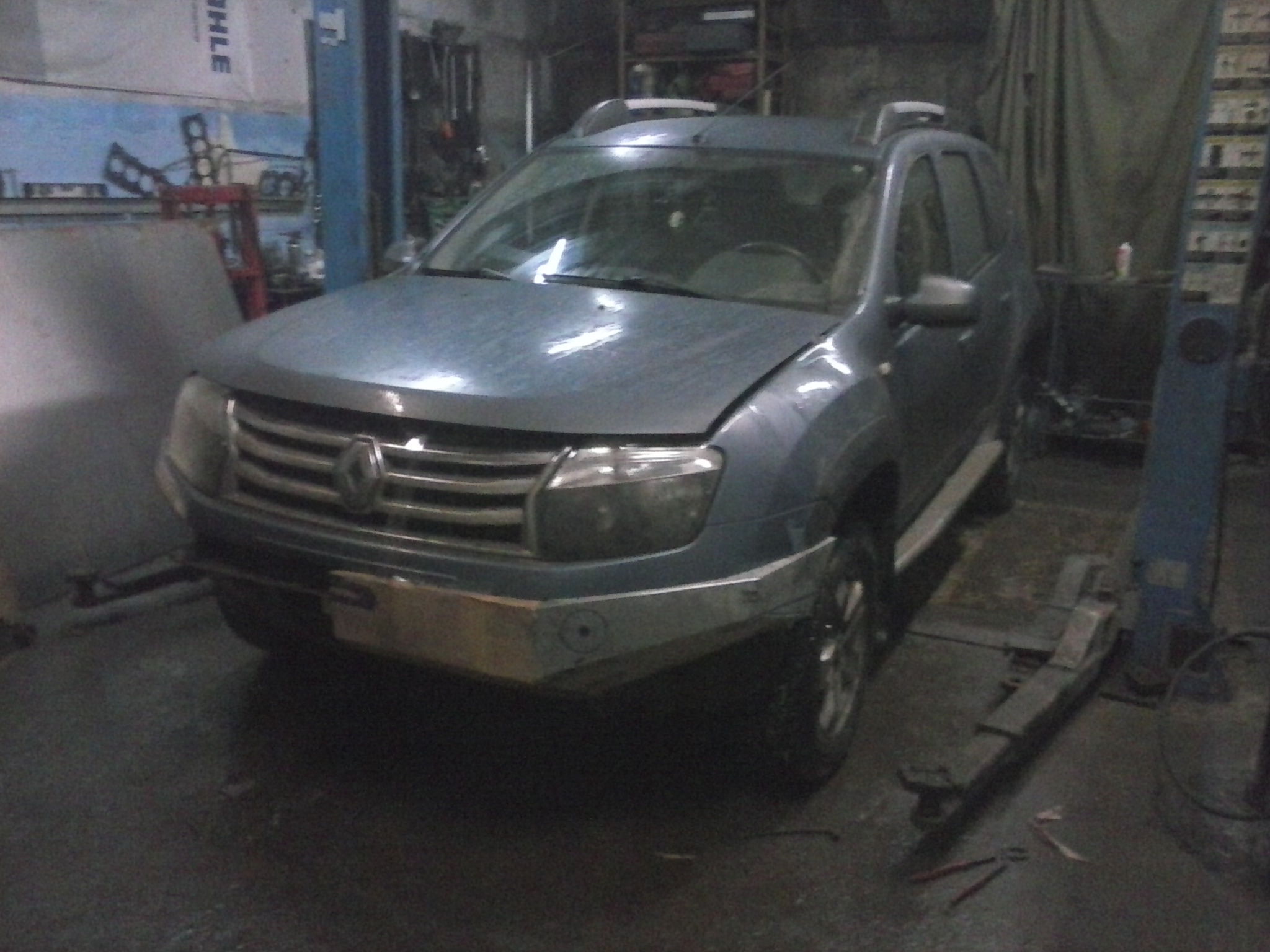

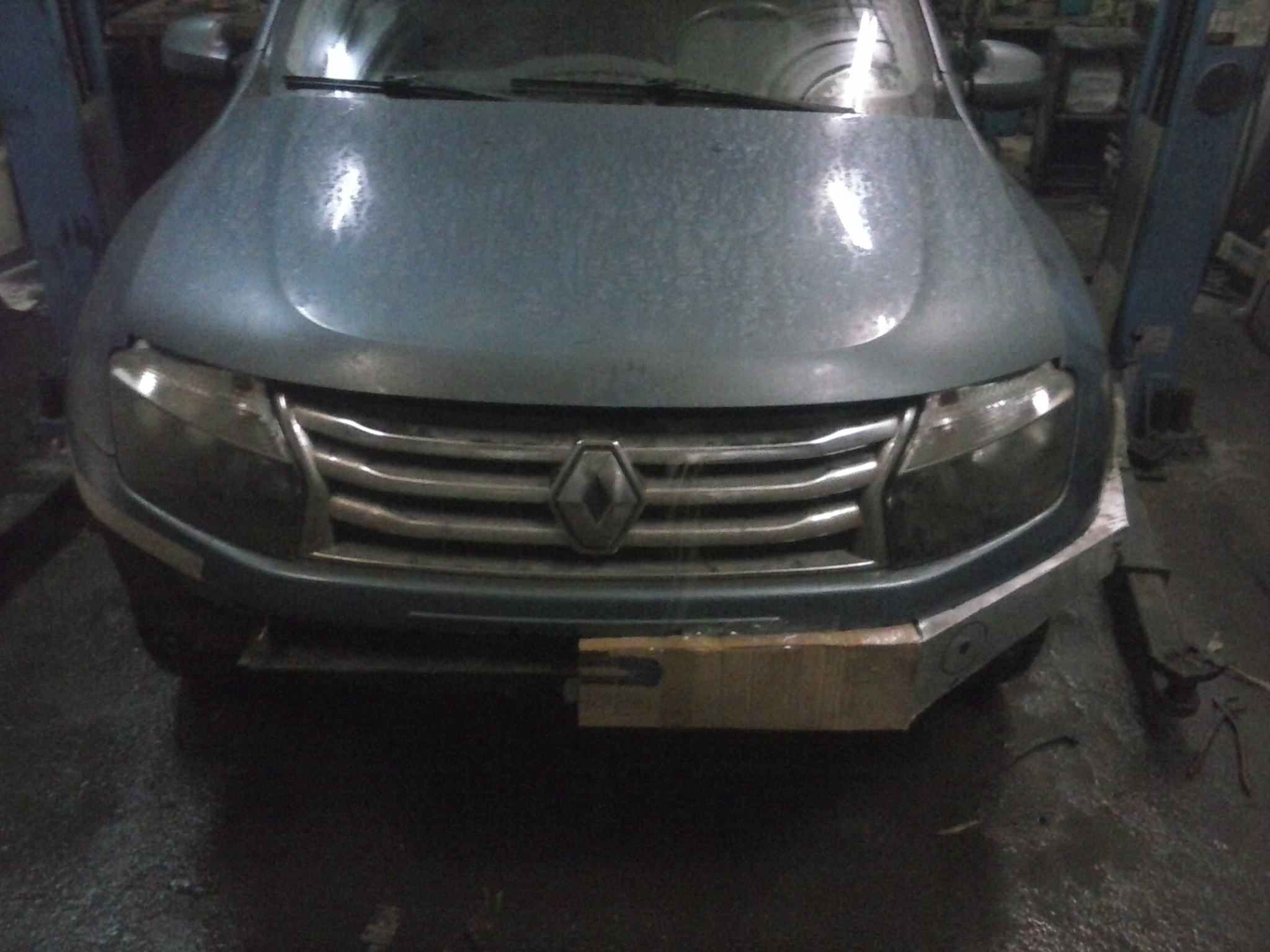

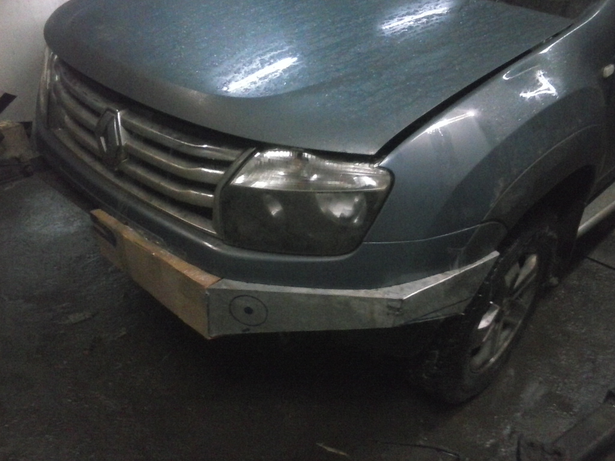

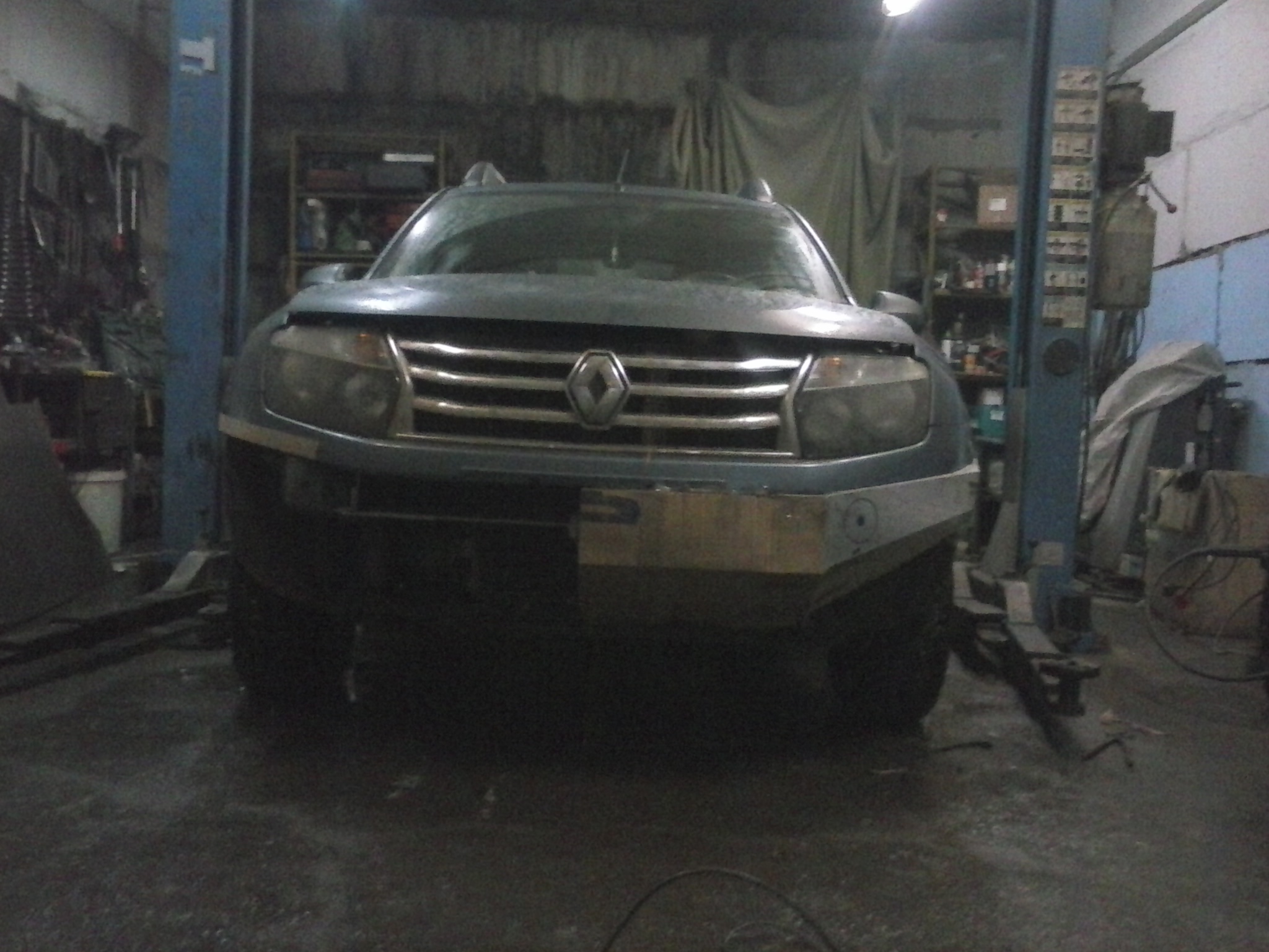

Еще фото.
Звонил только что Анатолий, привезли фары, говорит - самое то что надо.

Firerus, будут установлены два буксировочных уха под шаклы примерно такие
Не нужно, чтобы они выступали за переднюю проекцию бампера. Да и надежнее так получается.
---------- Добавлено в 12:34 ---------- Предыдущее написано было в 12:33 ----------
Да, под клюзом по центру будет квадрат под хай-джек.

Как изменится передний угол въезда с новым бампером по сравнению со штатным?

Интересно какое мнение по поводу самодельного силового бампера будет у доблестных сотрудников ГАИ? Или на техосмотре? Сертификации сего полезного изделия пока ведь в планах нет, как я понял...
Я не к тому что девайс ненужный - очень даже хороша задумка! А возможна ли его легализация?

a-s-m-1, увеличится однозначно. На сколько пока не знаю.

Сообщение от Borysych
Ну ГАИ при желании могут докопаться до чего угодно.
По правилам нельзя устанавливать что-либо, выступающее за проекцию штатного бампера авто. По этой причине решено не делать новый бампер сильно выступающим вперед.
Техосмотр, на сколько мне известно, проходится (покупается) при оформлении ОСАГО.
Над легализацией нужно думать. Как вариант покупать сертификат у официальных производителей (продавцов?) силовых бамперов.
