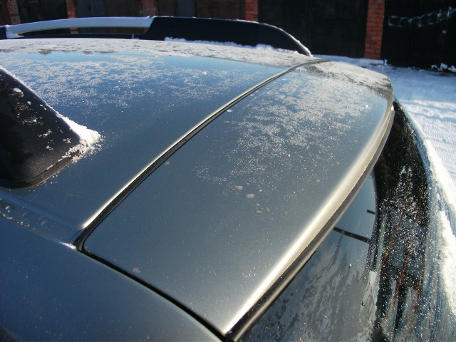

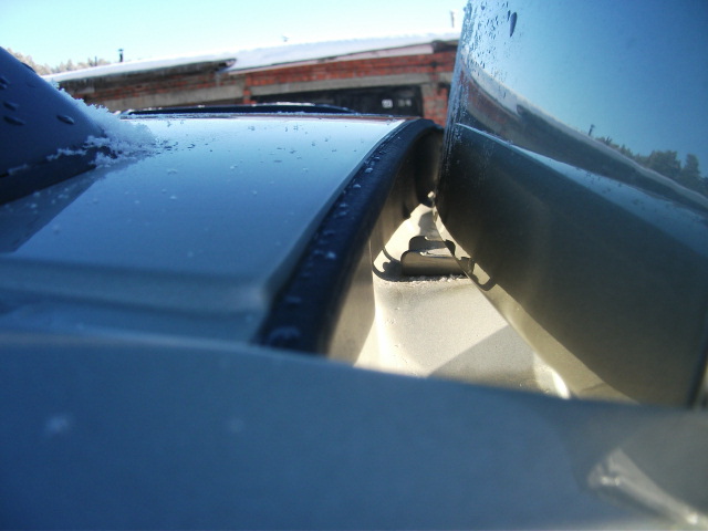

Сообщение от джексон Посмотреть сообщение
На днях обнаружил сюрприз нашей питерской погоды (мороз-отепель-мороз).За верхней кромкой задней двери скапливается внушительная наледь , которая мешает полному подъему двери. Ожидаемый результат - сколы краски,корозия. Давайте поищем решение проблемы.
К кузову по линии верхней кромки задней двери прикрепил уплотнитель (строительный оконный с клеящим слоем). Уплотнитель не выступает на крышу, закрывает зазор полностью. Так как он очень эластичный, работе двери не мешает. Теперь под уплотнителем все чисто, сухо. Так же поступил с верхними кромками лобового стекла и стекла задней двери.

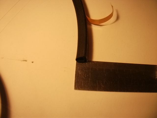

Сообщение от vilven Посмотреть сообщение
К кузову по линии верхней кромки задней двери прикрепил уплотнитель (строительный оконный с клеящим слоем). .
а фотку моно? и какой точно уплотнитель?(ширина, высота)

Уплотнитель, кажется, обозначается как «Профиль D 8». D –это форма сечения, цифра 8- высота уплотнителя в мм (бывают D 10, D 12 и т.д.). Устанавливал при закрытой задней двери. Чтобы приклеить ровнее поступил так, сначала с одного конца уплотнителя немного отделил защитную пленку, приложил к краю крыши и прижал, конец защитной пленки вывел немного вбок и вперед. Затем уплотнитель уложил вдоль кромки, прижал и плавно вытянул защитную пленку вбок. Как получилось видно из фото, там же есть фото уплотнителя. Вот и все.
