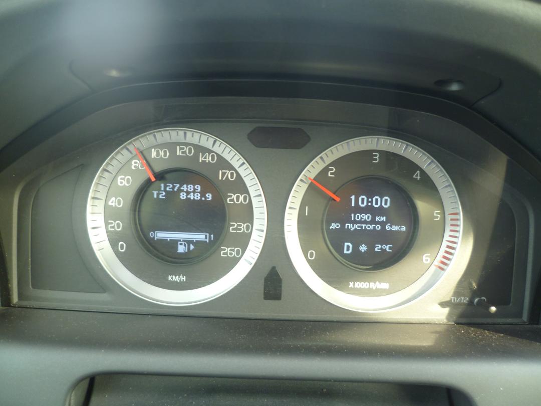

ИМХО. На Дастере 1.6 есть дискомфорт от связки движка с КПП, и это например прошивкой или колесами (их размером) не скрыть
Да при чем здесь Ети, у нее турбо двиг тянет с низов и до верха, и момент выше, если дастеру этот двиг поставить тогда можно и от дизеля коробку втыкать, будет переть как паровоз.
На Дастере если растянуть верхнюю передачу, то кмк должен увеличиться расход. Ну и для примера фото 1500 об. 80 км/ч, а при 2000 об. 110км/ч
Сообщение от TolR Посмотреть сообщение
А как такой вариант: http://www.autonet.ru/auto/ttx/daewoo/nexia/280348
И у твоего источника Дастер 4х4 1250
http://www.gazeta-a.ru/autocatalog/R...Duster/16(4x4)
Нексию я вторую указал, по Авео +100 кг, но все равно 300 кг это очень немало.
Последний раз редактировалось МАКС31RUS; 24.09.2014 в 22:46.
