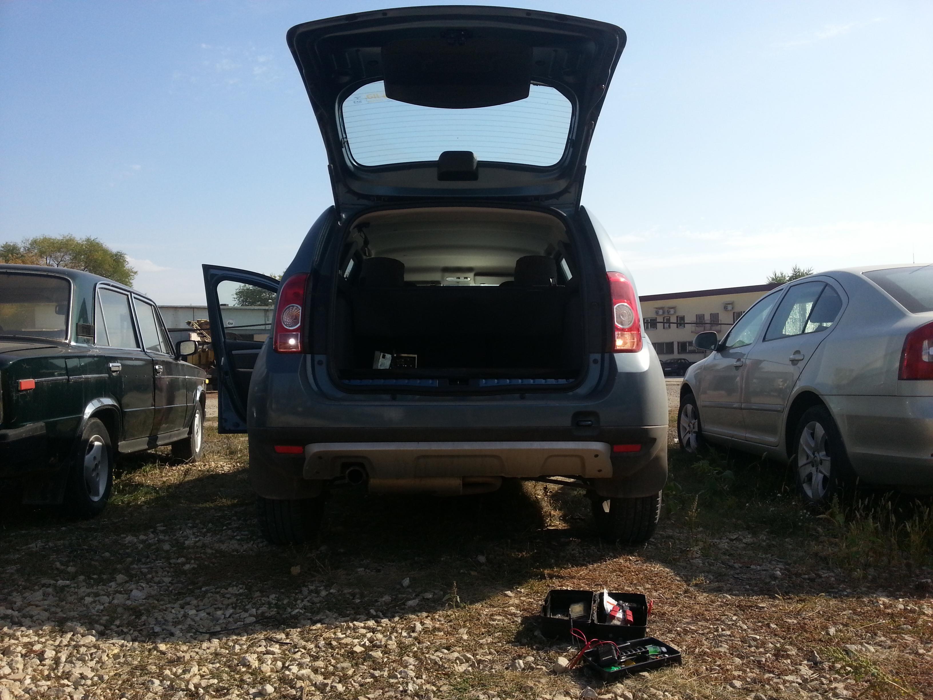

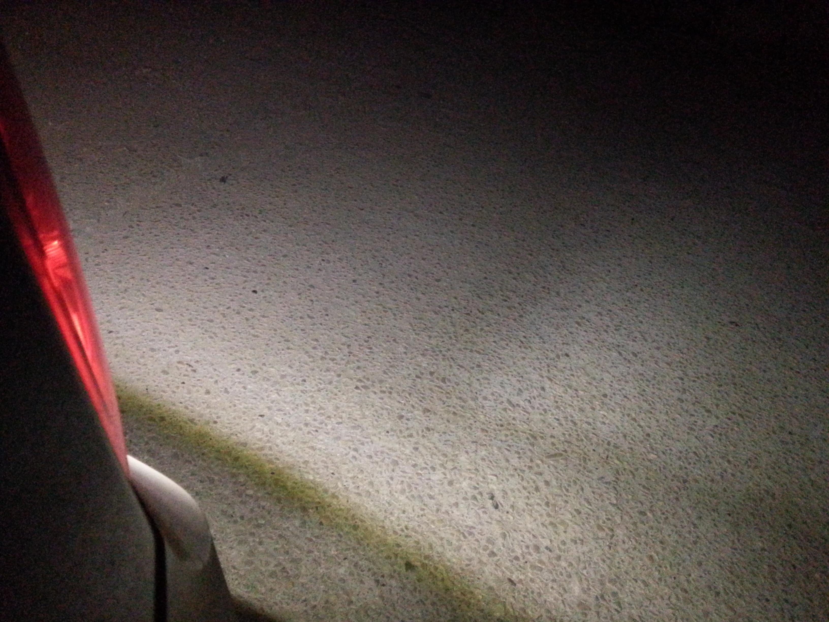

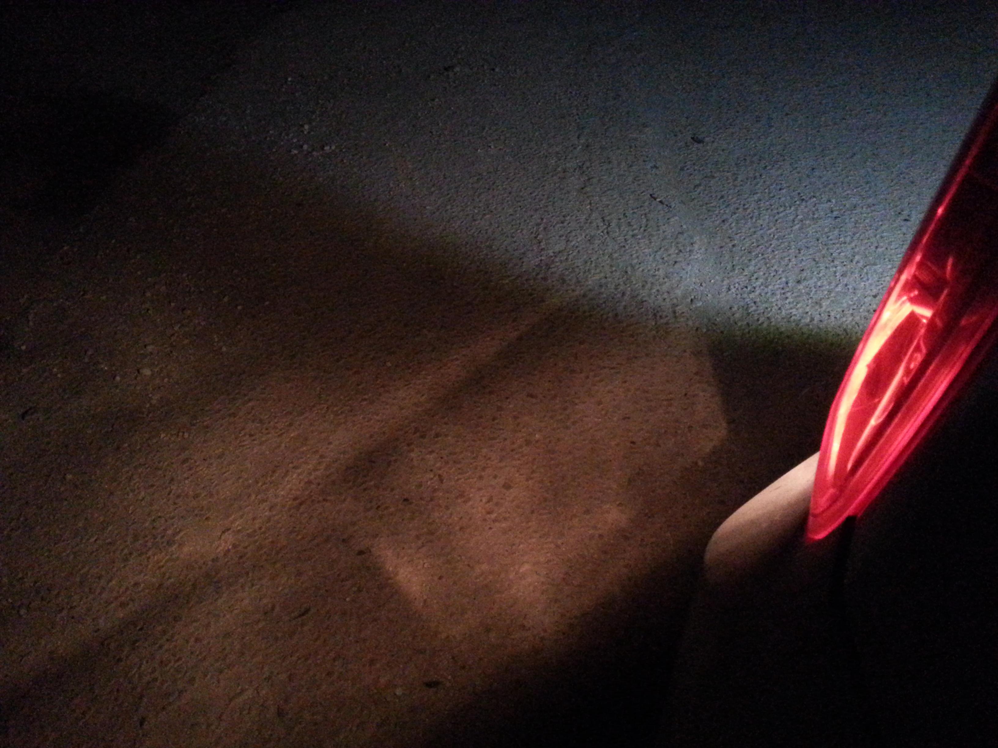

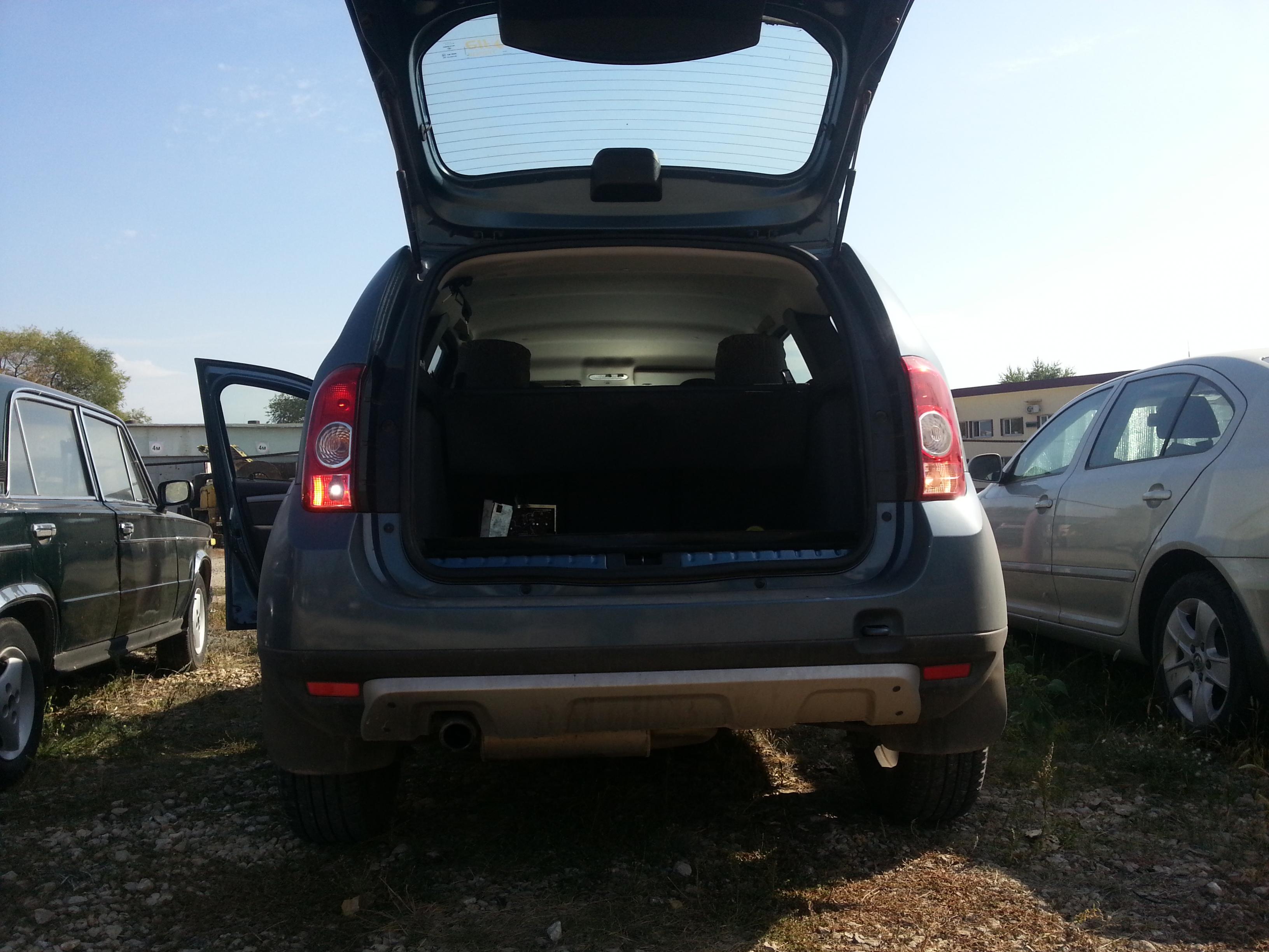

Пока вот такие фотки. Старался с одинакового расстояния.

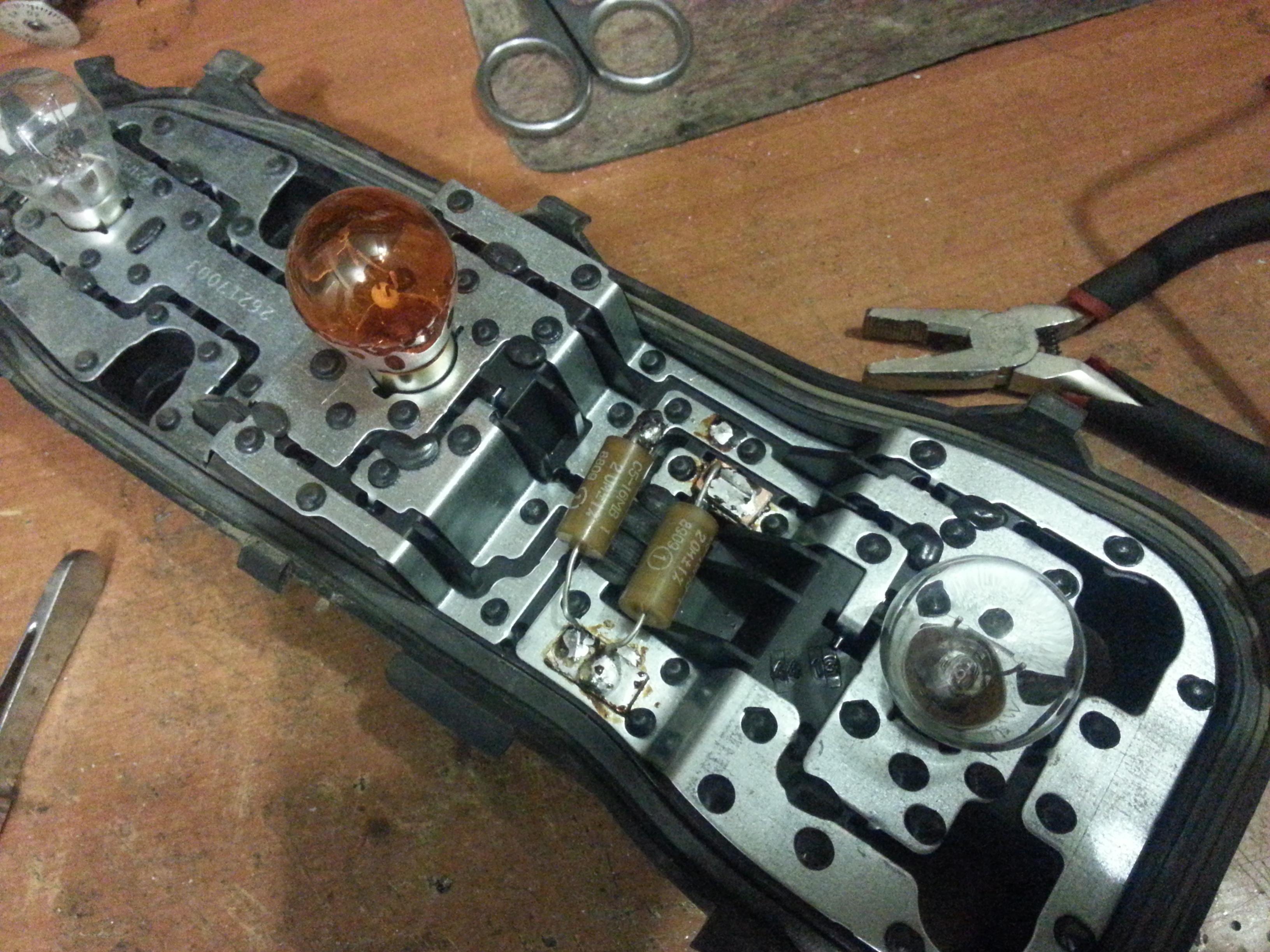

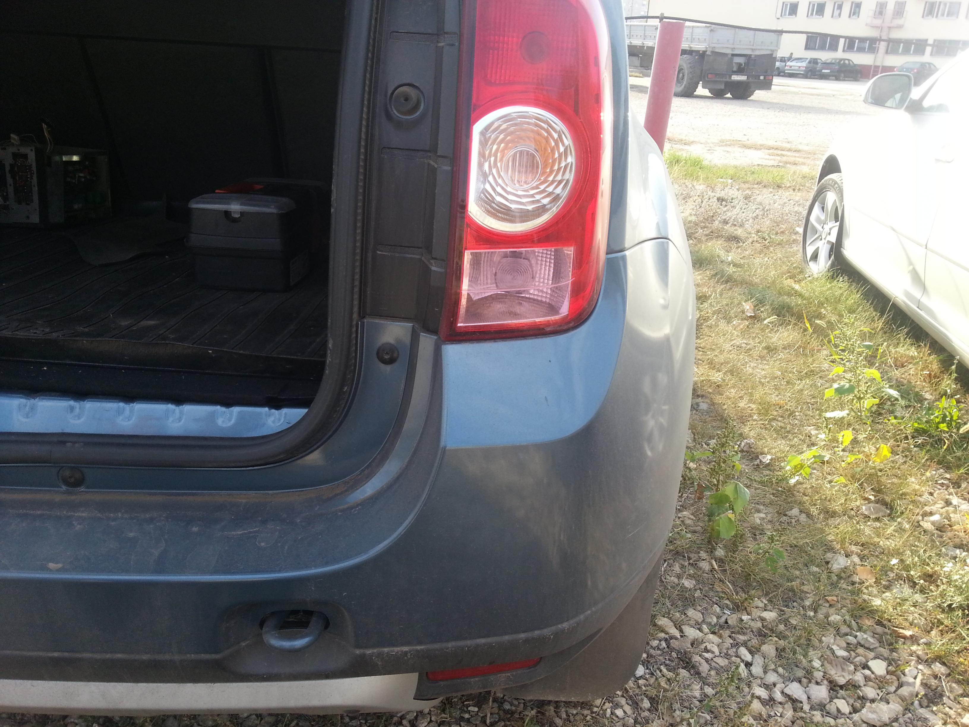

Вот фото установки сопротивлений

Сообщение от dimaxa Посмотреть сообщение
теплеть радиатор начинает через минуту при номинальном токе 1 Ампер. Более чем нормально.
---------- Добавлено в 23:59 ---------- Предыдущее написано было в 23:57 ----------
внутри установлено ещё 2 сопротивления по 2 Ома, в итоге при 14 В получаем 1 Ампер.
Без нормального драйвера сдохнет быстренько диод

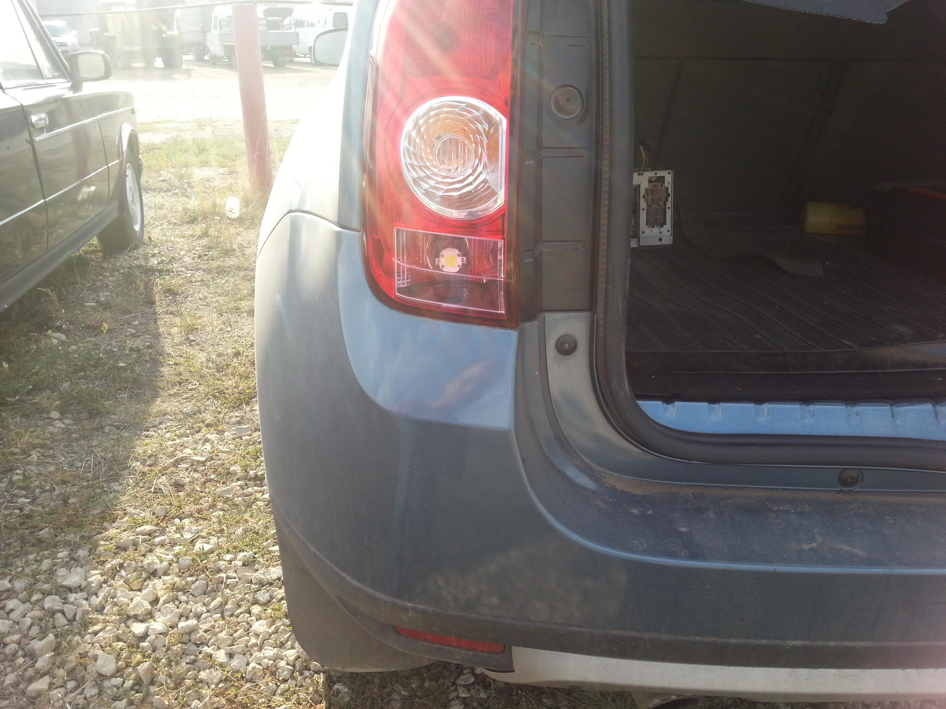

Сейчас подключил светодиод, выкладываю фотки освещения днём, при ЗХ и ЗХ+противотуманка

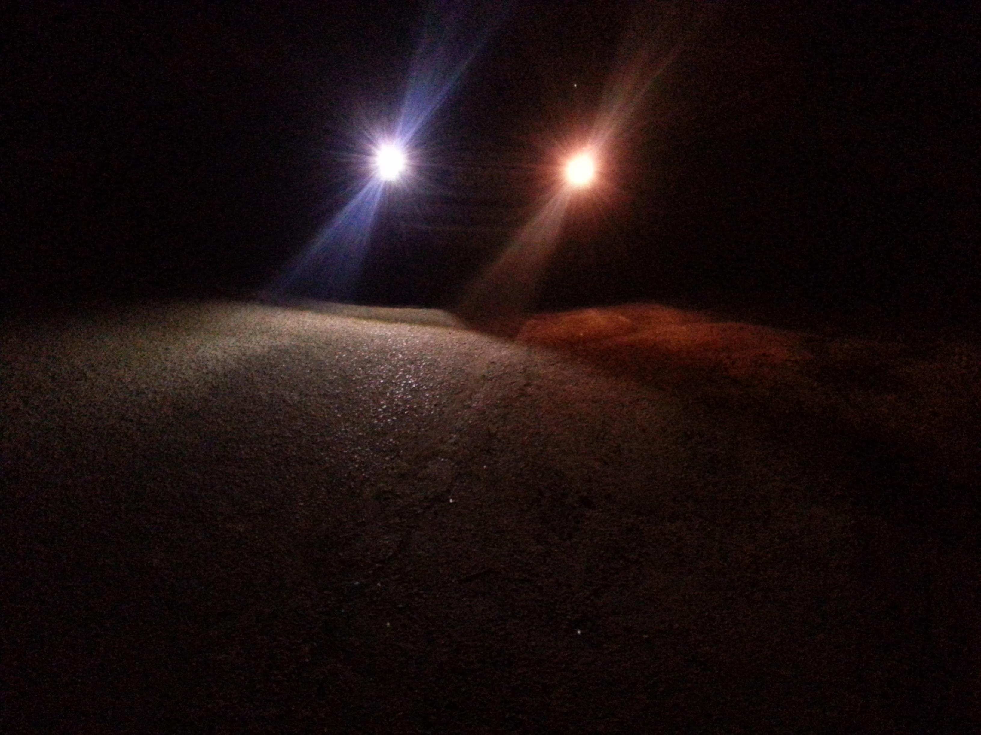

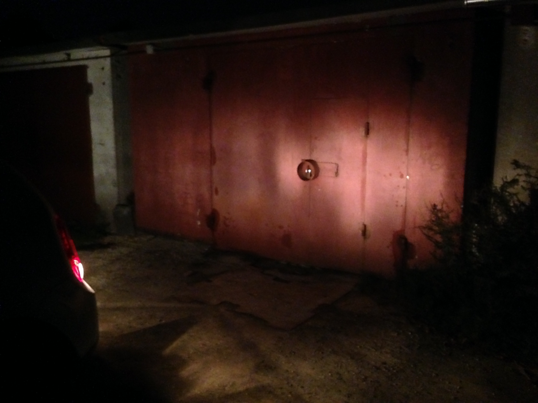

Что то никак не дождусь фотографий работы фонаря+диода. Выложу фото 2-х штатных фонарей ЗХ Дастера. Люди идут метрах в 30-ти к машине. Жду сравнения.

А так около стены в 3-х метрах. Как выглядит моя переделка днём, можно узнать из 115 сообщения.

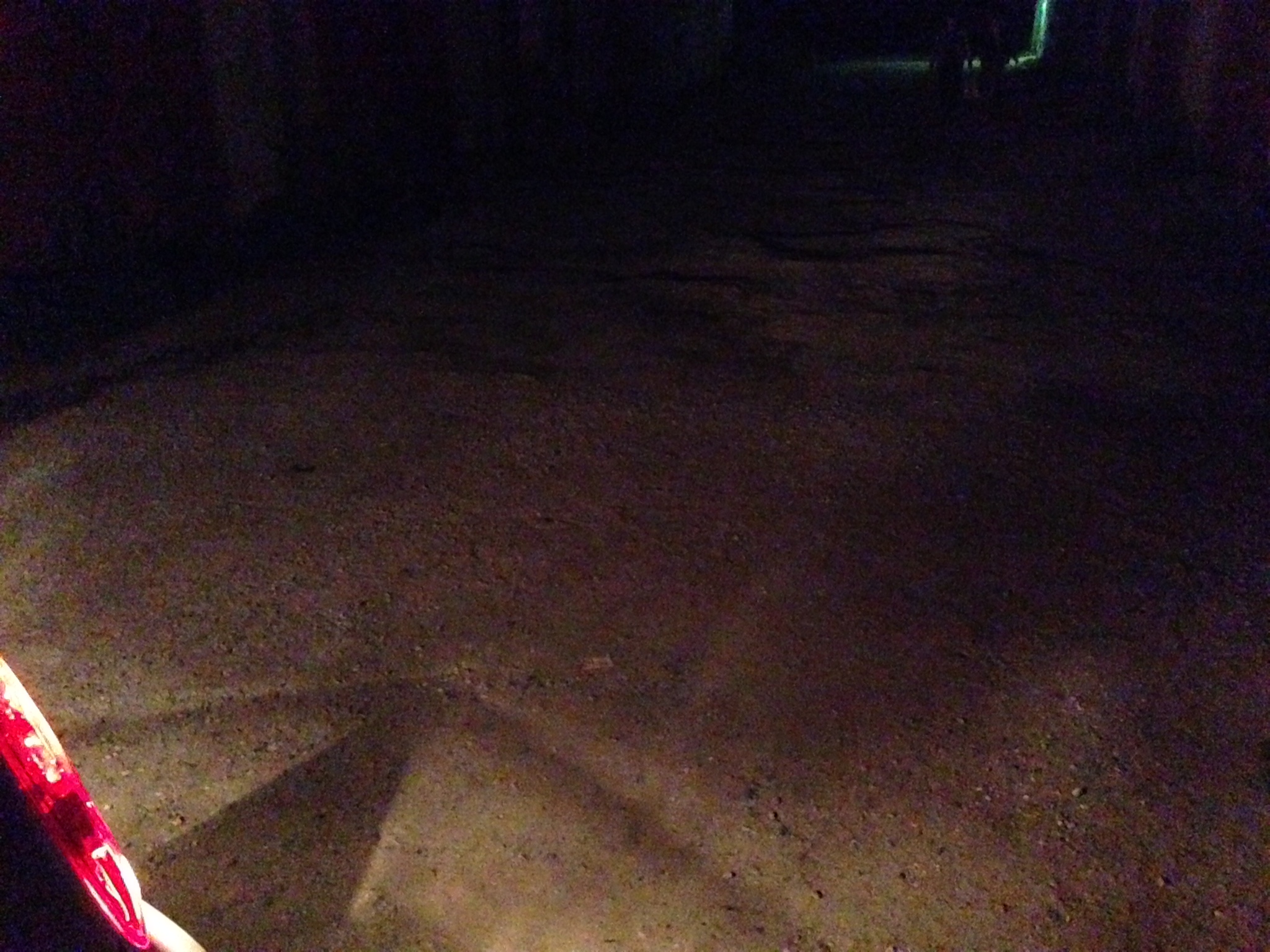

По умолчанию Re: фонарь заднего хода
Только что приехал с гаража, что могу сказать. Буду ставить светодиод и в правый фонарь, ибо лампа уже динозавр. На фоне стены не могу предоставить фотки, потому как телефон просто не видит в темноте стену на расстоянии 4 метра.
Хотя по фоткам в районе 1,5-2 метра и так всё ясно. Лампа курит в сторонке.

Фонарь должен не в одну точку бить как фара, а освещать вокруг пространства, куда сдаём задом. Больше шансов заметить препятствия. Чисто моё мнение.
Надо просто посмотреть на белый фильтр и станет понятно, почему на стене получается пучок. И с ним фонарь освещает дальше.
Повторюсь, я не переделывал что-то в фаре, я просто сменил светофильтр с красного на белый. В остальном всё штатно, как и в правой фаре.
