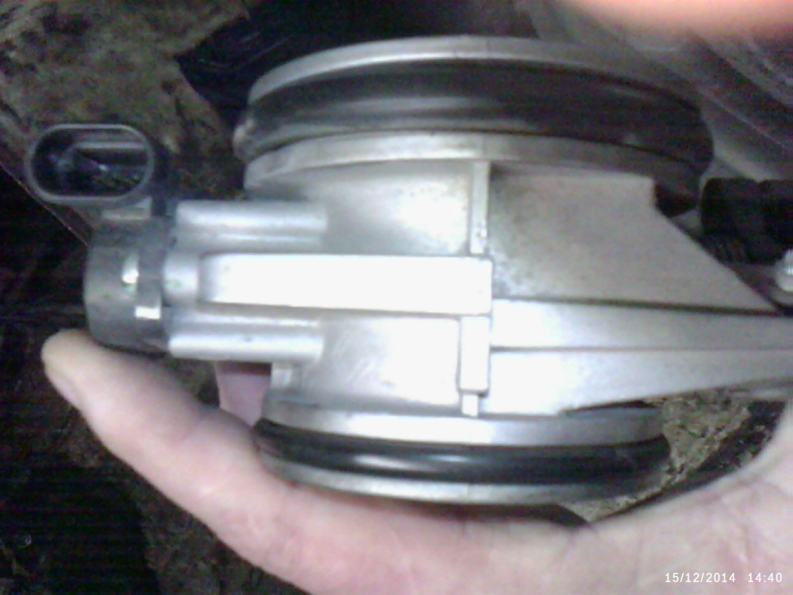

плавали обороты (зимой ниже -10)
подмотал ленту фум под кольца
под тонким кольцом была грязь-видимо тут и подсасывала воздух

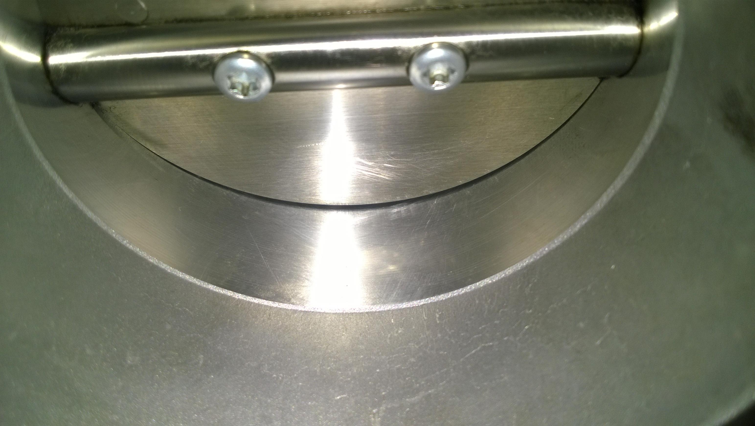

Снял дросель, подскажите приоткрыто на пару милиметров , так и должно быть???

Санчос:

mayorvs, ... как котовы яйца

у меня так-же было
до дилер далеко ехать
подмотал ленту фум под резиновые колечки
