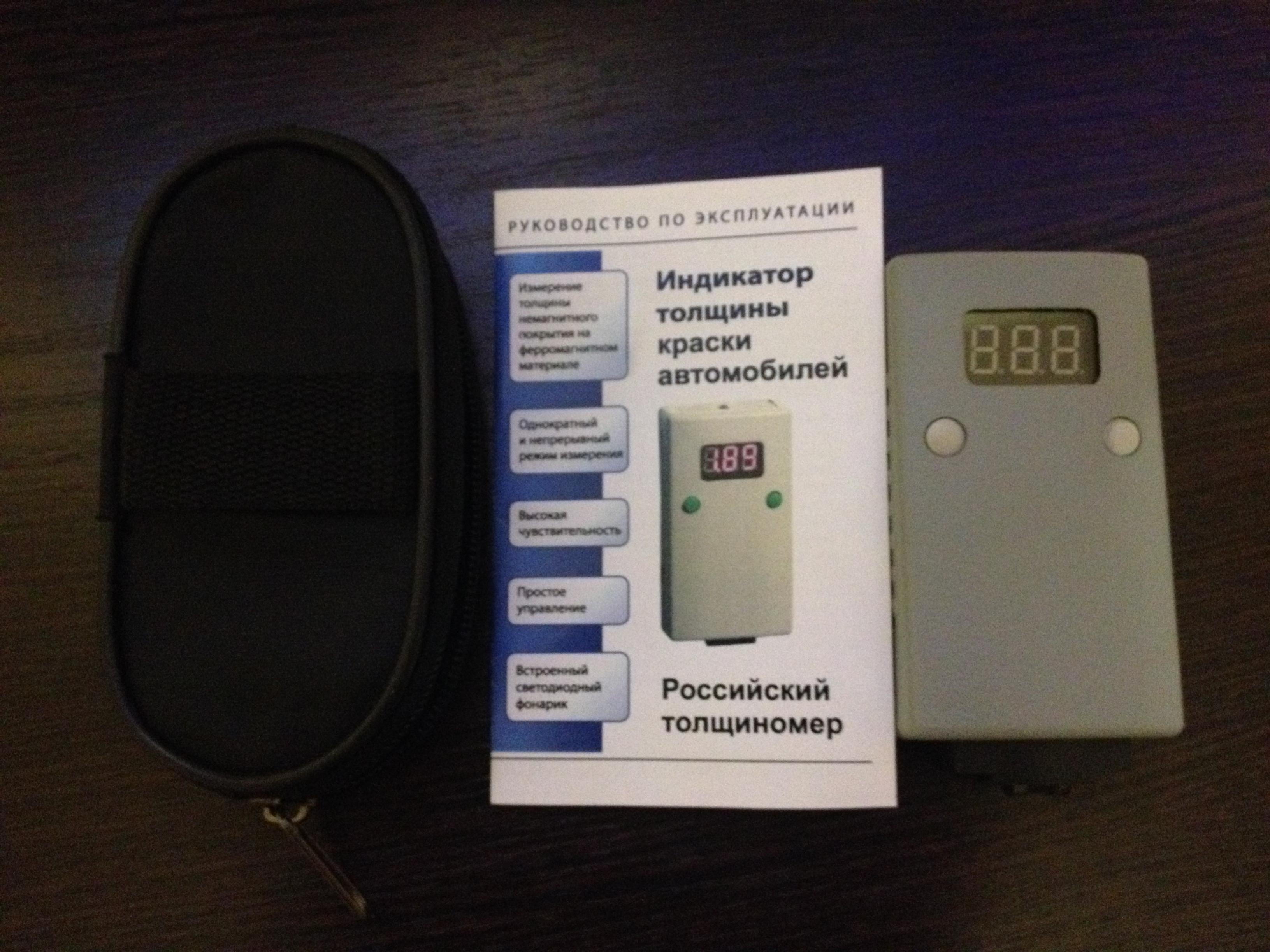

Получил сегодня вот такую приблуду от "стеклоплава" цена 2100р. перемерил все машины родственников и соседей.. вестщь классная, у кого думал машина крашеная-оказалось нет, и наоборот... видно даже если красилась новая дверь.. краска тоньше.. давно мечтал, по настоящему дешево и сердито...

Григорий Борисыч, и скока кажет толщину на дастере ?
Нормой считается 120 микрон.

Maugli, Стока и кажет-120..

Maugli, Перемерил сразу много чего, Дастер в пыли, протер точки замера, в основном 0,12 (это же наш толщиномер) на импортном видел выдает сразу 120... Вроде были небольшие отклонения , не помню где... Нужно помыть, и тогда мерить конкретно.. Производитель пишет что отклонения должны быть, на крыше например-тоньше.... Крашеная дверь на Калине показывает 0,2... Новое крыло на той-же Калине 0,1... шпаклевку на УАЗике 0.3 и больше... Был бы прибор при покупке Калины- съэкономил бы 10-15 тыр...

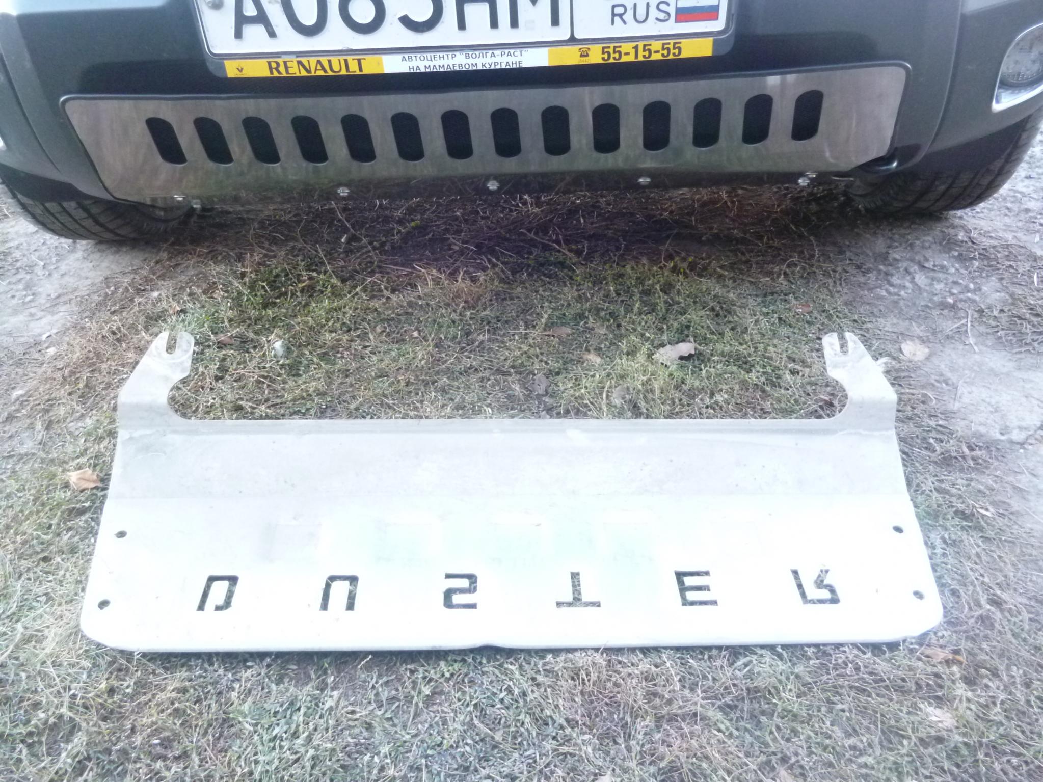

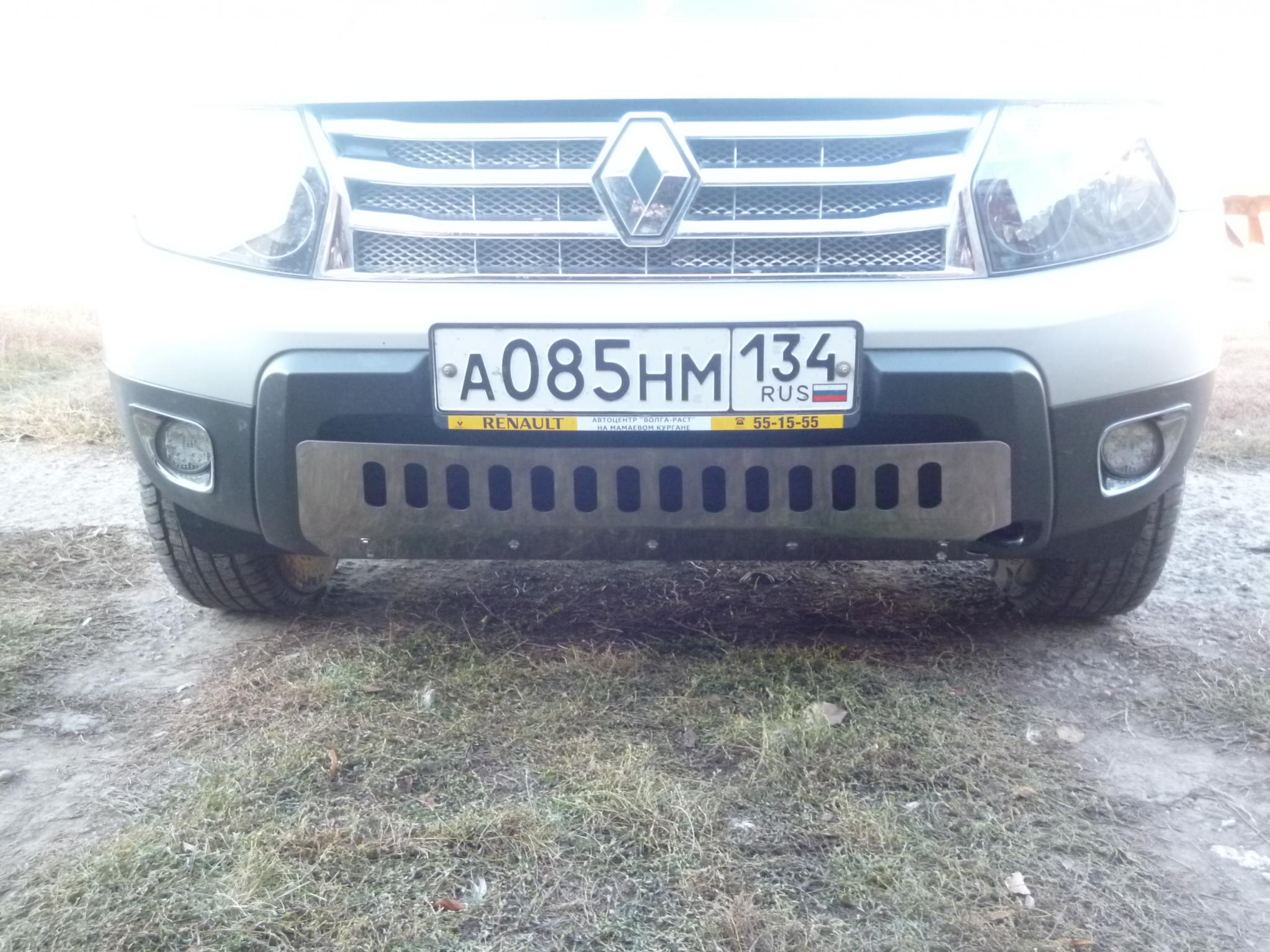

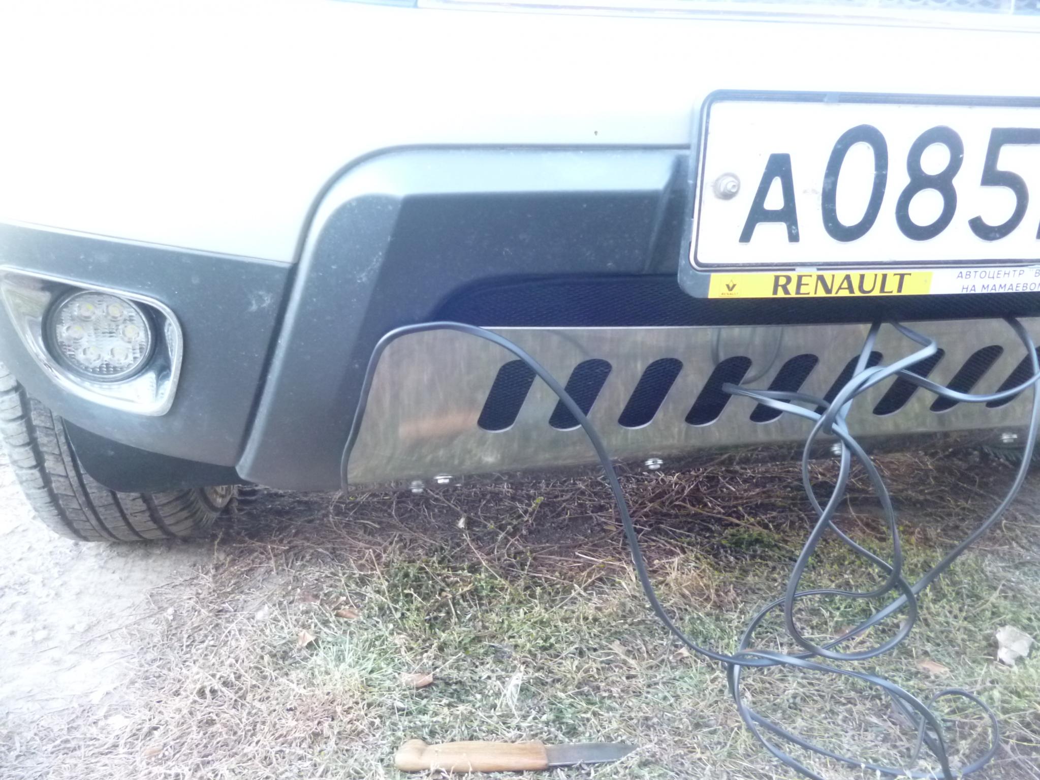

Вот , наконец установил защиту бампера от Художника... Все отлично подошло.. Патриотовскую снял..

хорошо смотрится.удачи!

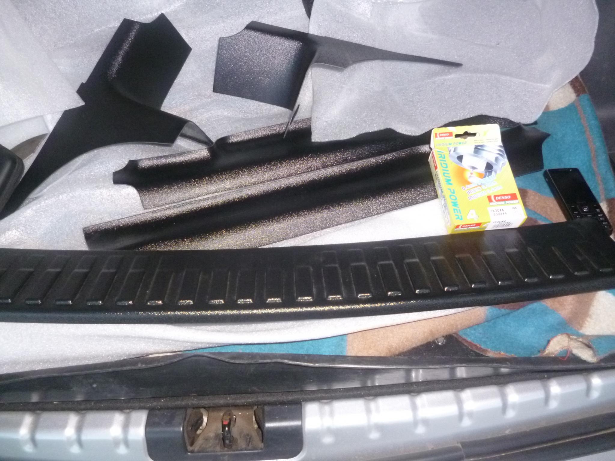

Вот, получил посылку от Карта- накладку на бампер и накладки на ковролин..все в лучшем виде.. зря я на них наезжал, что не шлют..
Еще неожиданно купил свечи Denso... Заехал в магазинчик, хотел заказать-а они лежат родимые...
Уже поменял, процедура заняла буквально 15-20 мин, дольше удалял мусор из двух колодцев. хотя вроде и продул компрессором..
Кстати сказать- свечи , которые поставил дилер на ТО-1 были практически не закручены, выкрутились без малейшего усилия, и на двух свечах на кольцах снизу был какой-то песок и мусор прилипший- значит на мусор и закрутили ... выходит -и такую операцию нельзя доверять оф дилеру... Как показалось, с новыми свечами работает мягче... ихмо...
