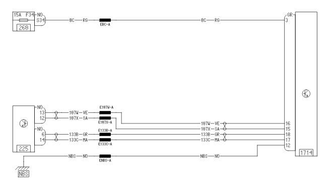

Нет что бы схемку выложить, как постами выше просил - никто бы не усложнял  Ладно, поделюсь с простыми смертными инфой которая нарылась по инету (не дилерами едины  ). И так, на машинах с MediaNav действительно есть еще один модуль BIC, который подключается по следующей схеме:
1714 это собственно BIC
225 это разъем OBD2
Отсюда понятно главное его предназначение - это мост между мультимедийной и кузовной CAN шинами, пазл сложился. Тогда версия о том что автозапуск от MediaNav производится по радиоканалу является не состоятельной. ИМХО: После настройки времени автозапуска в MediaNav это время по CAN передается в BMC для настройки его таймеров и на этом участие MediaNav в автозапуске заканчивается, дальше все делает непосредственно BCM.
Еще бы хоть какое-то доказательство, что это кусок схемы от X79 Дастера Ф2, а нет от Clio или от Каптюра, где он точно есть. Или фото блока с Дастера Ф2. Видели мы этот кусок уже давно, а в живую на Дастере Ф2 нет
Ты видишь BIC? Нет??? А он есть!  Чудес на свете не бывает, либо поверить в радиопередатчик в MediaNav, либо в суслика, последнее более реалистично.
