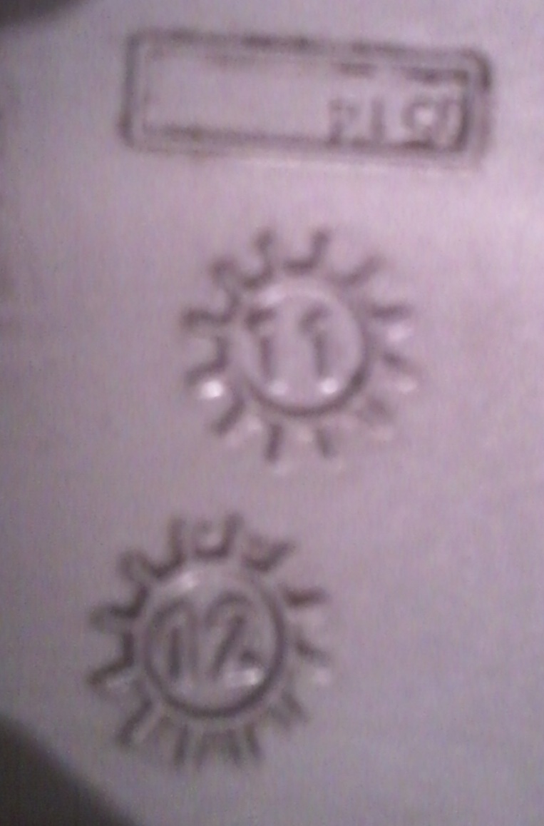

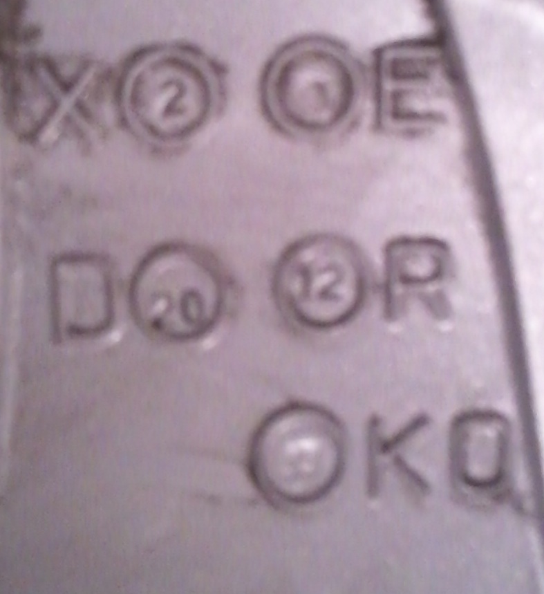

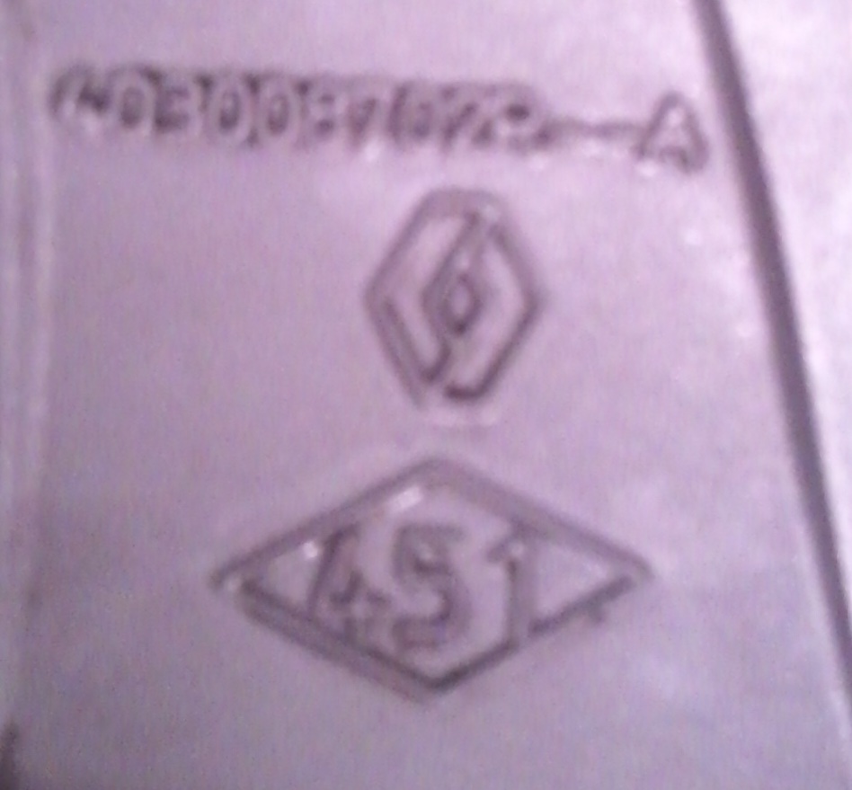

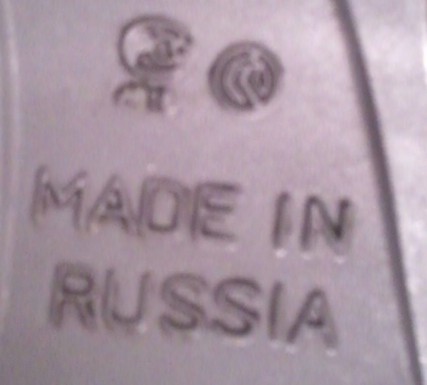

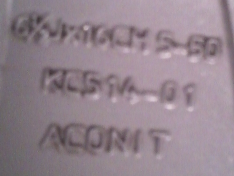

Сообщение от Vaksa
петр, спасибо. Надписи не совсем читаемые. Лучше, конечно, более детально.
Вот сфотографировал поближе, но всеравно нет резкости.
ID:	16020   Нажмите на изображение для увеличения
ID:	16021   Нажмите на изображение для увеличения
ID:	16022   Нажмите на изображение для увеличения
ID:	16023   Нажмите на изображение для увеличения
