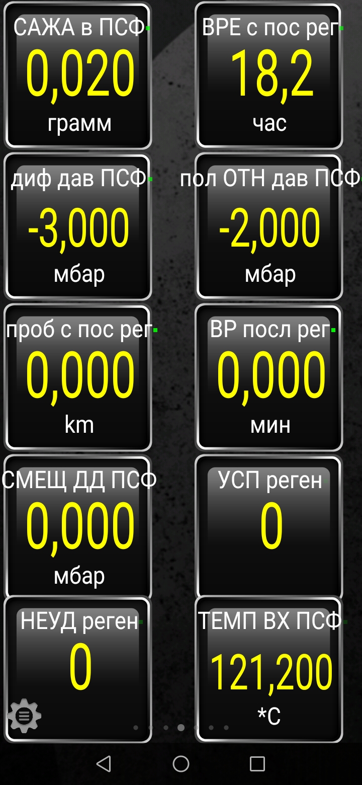

Автомобиль: Duster Drive+ 1,5 дизель МКП6 4х4 ESP август 2019
Всем привет. Пытаюсь разобраться с ПСФ. Датчик количества сажи все время на нуле. Хотя вроде как опрос его идет, лампочка на приборе Торка моргает.У всех так или только у меня? Да и другие датчики тоже непонятно почему "молчат".(Количество успешных и неуспешных регенераций, продолжительсть последней, пробег с последней.)

Сообщение от VasyaBulkin
У меня точно также. Счетчики успешных/ неуспешных регенераций всегда на нулях. Хотя регенераций было много. Количество сажи показывает правильно. По видимому у вас была регенерация 18 часов назад. Ещё сажа не наросла.

Сообщение от Accel
18 часов висит уже 2 месяца b 1500 пробега. Судя по всему это максимальное число для переменной данного типа (65535 секунд). Масса сажи тоже постоянно равна нулю. (не понятно откуда взялись 2 сотки при снятии скриншота). Если не затруднит поделитесь PID-ом "МАССА САЖИ В ПРОТИВОСАЖЕВОМ ФИЛЬТРЕ" для сравнения. У меня это PR_383.
Аналогично. До ТО2 масса сажи изменялась (увеличивалась), прожиги проходили. После ТО показывает 0. Уже 5 тык проехал...
Я использую ПИДы отсюда https://www.drive2.ru/l/493790947985850980/
Есть ещё параметр степень разжижения моторного масла PR932. Во время каждой регенерации он немного увеличивается. Наблюдение за ним позволит косвенно обнаруживать регенерации сажевого.
"[PR]МАССА САЖИ В ПРОТИВОСАЖЕВОМ ФИЛЬТРЕ","PR383","22242C","(1.0*((A*256+B)))/100","0","0","грамм","7E0"
[PR]СТЕПЕНЬ РАЗЖИЖЕНИЯ МОТОРНОГО МАСЛА","PR932","222294","(1.0*((signed(A)*16777216 +B*65536+C*256+D)+2147483648.0))/214748364.8","0","0","%","7E0"

Сообщение от АЛЕКСЕЙ-67
Страшно на ТО приезжать. Что они там в прошивке изменили? Когда теперь забьется сажевый? Может все-таки есть прожиги? Понаблюдайте за степенью разжижения масла.

Сообщение от Accel
---------- Добавлено в 08:43 ---------- Предыдущее написано было в 08:28 ----------
Пиды выкачал с помощью "Пирен" с компа авто. Степень разжижения масла болтается в районе 0.6. Там изменения идут в 6м разряде если не ошибаюсь и очень медленно.
"Пирен" ошибок не видит...
Я только что обнулил межсервисный интервал. Степень разжижения установилась 0.2%. У вас похоже все-таки был(и) прожиг(и) после ТО. Странно, что замерла картинка. Когда все очень хорошо, нужно искать подвох. Может, что с датчиками давления в сажевом (PR414)? У меня прожиги идут раз в 800-1000 км.
