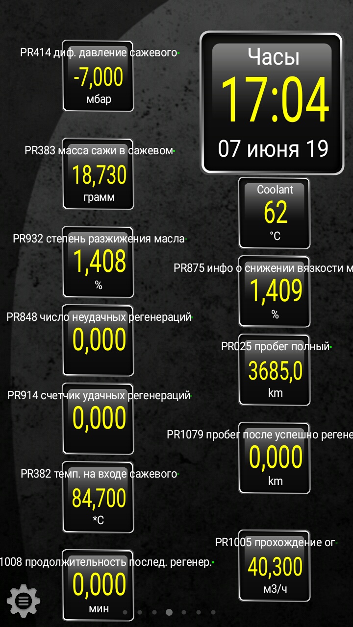

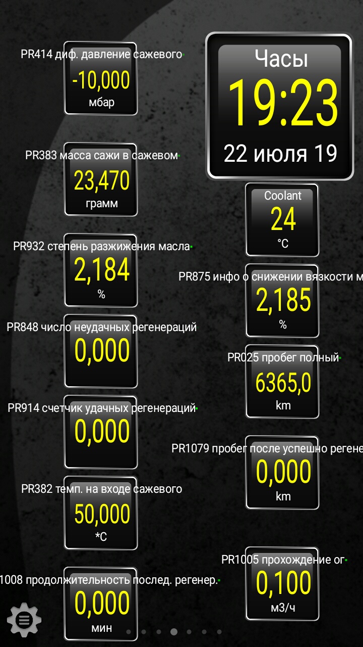

Прилагаю скриншоты моих старых измерений при разных количествах сажи.
Спасибо. Посмотрю на эти показания....

Степень разжижения масла болтается в районе 0.6. Там изменения идут в 6м разряде если не ошибаюсь и очень медленно.
Про расжижение масла полностью согласен. Про зависимость разжижения от регенерации ничего сказать не могу.
Про массу сажи уловил такую закономерность: начинает увеличиваться довольно активно после режима "тапка в пол", накопительного эффекта не имеет - после перехода в спокойный режим постепенно уменьшается. Кто бы еще подсказал критерии по которым происходит регенерация. По пробегу? По массе сажи? Или все вместе?

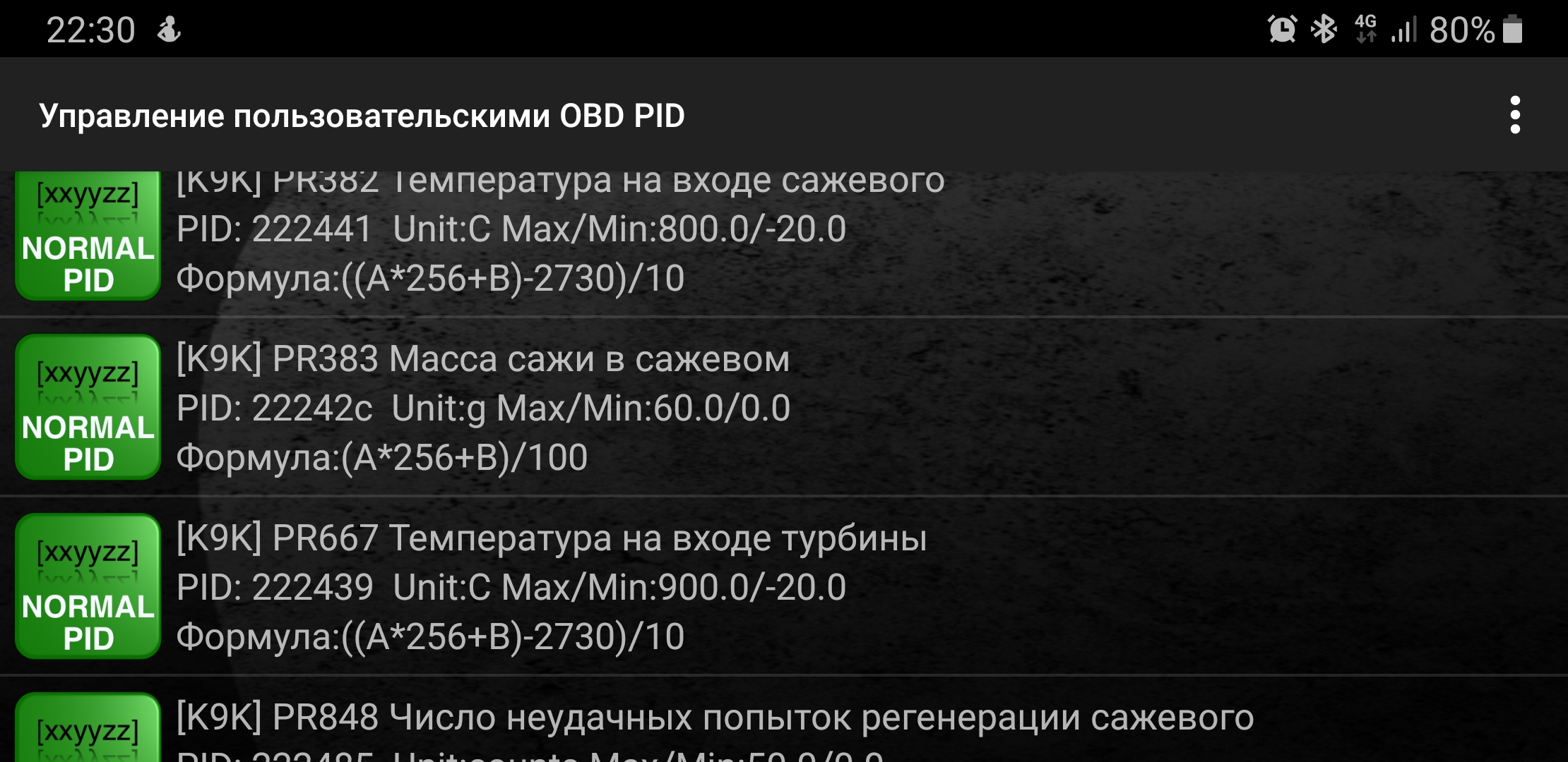

При всём моём уважении, вы то сами верите что в сажевом стоят весы? Скорей всего прожиг срабатывает при появлении избыточного давления в выхлопе, т.е. соты забились и прожиг пошёл.(имхо)
Ну о весах разговора и не шло. А вот ПИД с формулой для расчета массы сажи в DPS есть....

АЛЕКСЕЙ-67
СИСТЕМЫ ВПРЫСКА ДИЗЕЛЬНОГО ДВИГАТЕЛЯ
Диагностика – Реализация
Система впрыска DCM 3.4
№ Программы: P4B
№ версии программного
обеспечения диагностики
(Vdiag): 45, 64, 4C, 13B
ОЧИСТКА ОТРАБОТАВШИХ ГАЗОВ
Принцип работы
Регенерация заключается в сжигании накопившихся в фильтре частиц. В присутствии кислорода
регенерация путем сжигания частиц выполняется, если температура отработавших газов достигает 570 °C.
Эта значение температуры очень удалено от температур, которые наблюдаются при обычной эксплуатации
двигателя с системой впрыска топлива под высоким давлением с общей топливораспределительной
рампой.
При эксплуатации в городе двигатель мало нагревается и температура отработавших газов колеблется от
150 °C до 200 °C. Независимо от условий движения алгоритм регенерации противосажевого фильтра не
должен мешать нормальной эксплуатации автомобиля.
Датчик относительного давления позволяет определить степень загруженности фильтра (массу
накопленных частиц) и запускает процедуру регенерации. Регенерация выполняется при установке
специального режима впрыска, в основном с помощью форсунки противосажевого фильтра и форсунок
двигателя (поздний впрыск и последующий впрыск) в результате чего температура отработавших газов
перед противосажевым фильтром устанавливается в пределах 550 °C и 650 °C. Регенерация длится не
менее 30 минут выполняется каждые 275 км пробега (минимальный пробег между двумя выполненными
регенерациями).
При некоторых типах поездок автомобиля (только в городе) в противосажевом фильтре может
накапливаться значительное количество сажи. Такая масса сажи может вызвать изменение ощущений
владельца: снижение динамических качеств автомобиля, вызванное повышенным противодавлением
в выпускном трубопроводе.
Диагностика – Интерпретация параметров
№ Программы: P4B
(Vdiag): 45, 64, 4C, 65 13B
PR383 МАССА САЖИ В ПРОТИВОСАЖЕВОМ ФИЛЬТРЕ
ХАРАКТЕРИСТИКА
ПАРАМЕТРА Данный параметр показывает величину массы сажи в противосажевом фильтре
в граммах.
Контроль соответствия при неработающем двигателе, при включенном зажигании или при
работающем двигателе и температуре охлаждающей жидкости > 80 °C.
Масса накопленной в фильтре сажи не должна превышать 39 гр.
Если горят сигнальная лампа бортовой системы диагностики и неисправности 1-й степени тяжести или
только сигнальная лампа 2-й степени тяжести, см. процедуру для DF297 2.DEF
Дело было не в бобине ......
