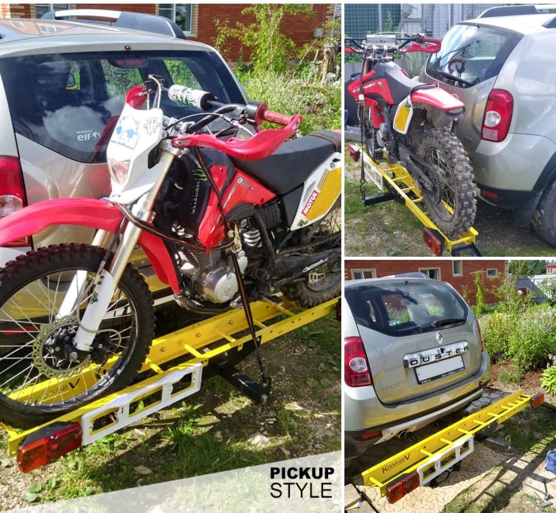

Мотохвост никто не пробовал ставить на рестайловый Дастер? Новую тему к сожалению создать не могу, т.к. прав не достаточно. Мот весит около 130 кг. Выдержат ли места крепления кронштейнов фаркопа?

Вроде у басала 75 кг так что 130 -перебор в 2а раза,дело не только в фаркопе ,кузовщину можно изнасиловать. https://www.drive2.ru/l/7633937/ вот параметры тяговое 1500 давление на крюк 75кг

А что бы груз возить на крюке в 130кг нужна более мощьная РАМА,а иначе дастер станет верблюдом!

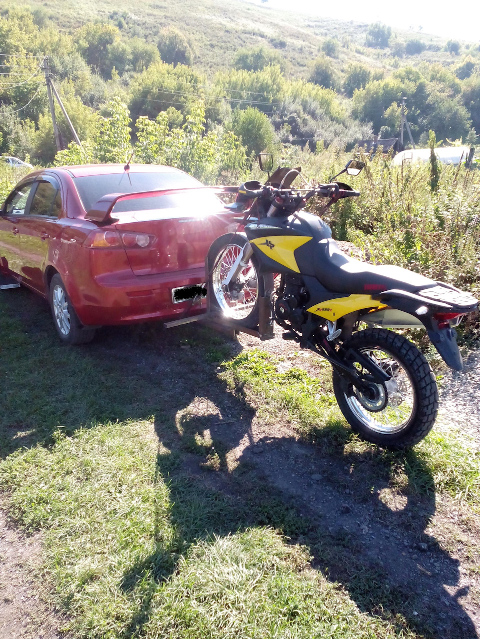

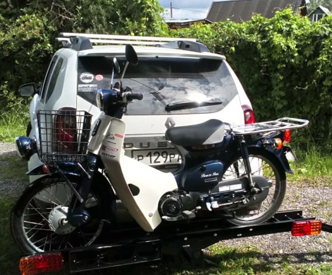

ХС 90 возит Ктм690 -145 кг и Сузуки грандвитара возит ср 250-120кг
