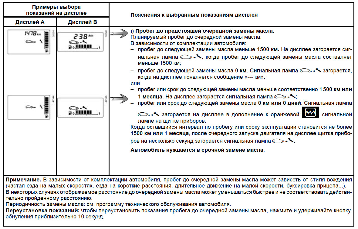

У меня всё проще. Просто загорелась иконка без километров, или я её только недавно заметил  ) Стоит первой температура за бортом, остальное я и не щёлкаю, на дальняк давно не ездил. А на работу, и дачу хватает температуры.

Сообщение от TiM*
За месяц до года и предупреждает
А обнуляется, сбросом второго счётчика, первый общий пробег? Не хочу эксперементировать, в этом месяце на ТО-1 ехать, там точно сбросят. На будущее знать.
Делай что должно, и будь что будет.

Дело в том, что у меня на первом счётчике ещё нет 10000. На втором 6000 с чем то, обнулял сам после ТО-0. Не год и не 15000 не подходят. А вот моточасы, очень может быть. Средняя скорость ~17км/ч (кстати в ЭБУ её можно найти?) под 400 моточасов подходит по второму счётчику. Буду допрашивать ОД при прохождении ТО-1.

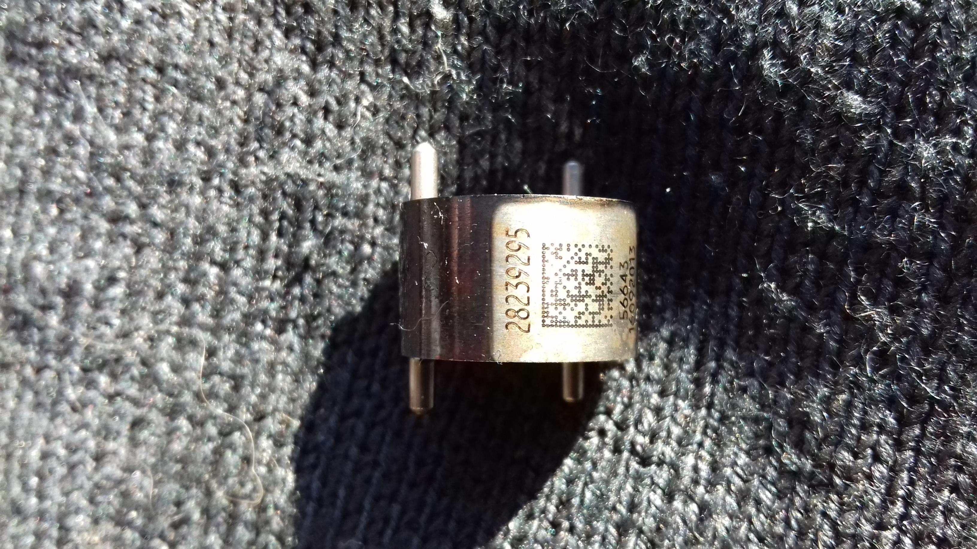

Сообщение от kval300
У нас другие клапана стоят.!!! Ладно продавец насторожился, и сказал если что приезжай поменяю. Завтра хозяин машины поедет менять. 4т оригинал.
Спросил здесь, забыл что тема про клапана есть.

Сообщение от CaHeK-174
28278897 "новой" формации от 3900р до 5000р.
28239295 "старой" формации, уже нет в продаже.

Сообщение от Modigar
Да в курсе уже, разобрали увидели. Старых и новых полно в продаже.
