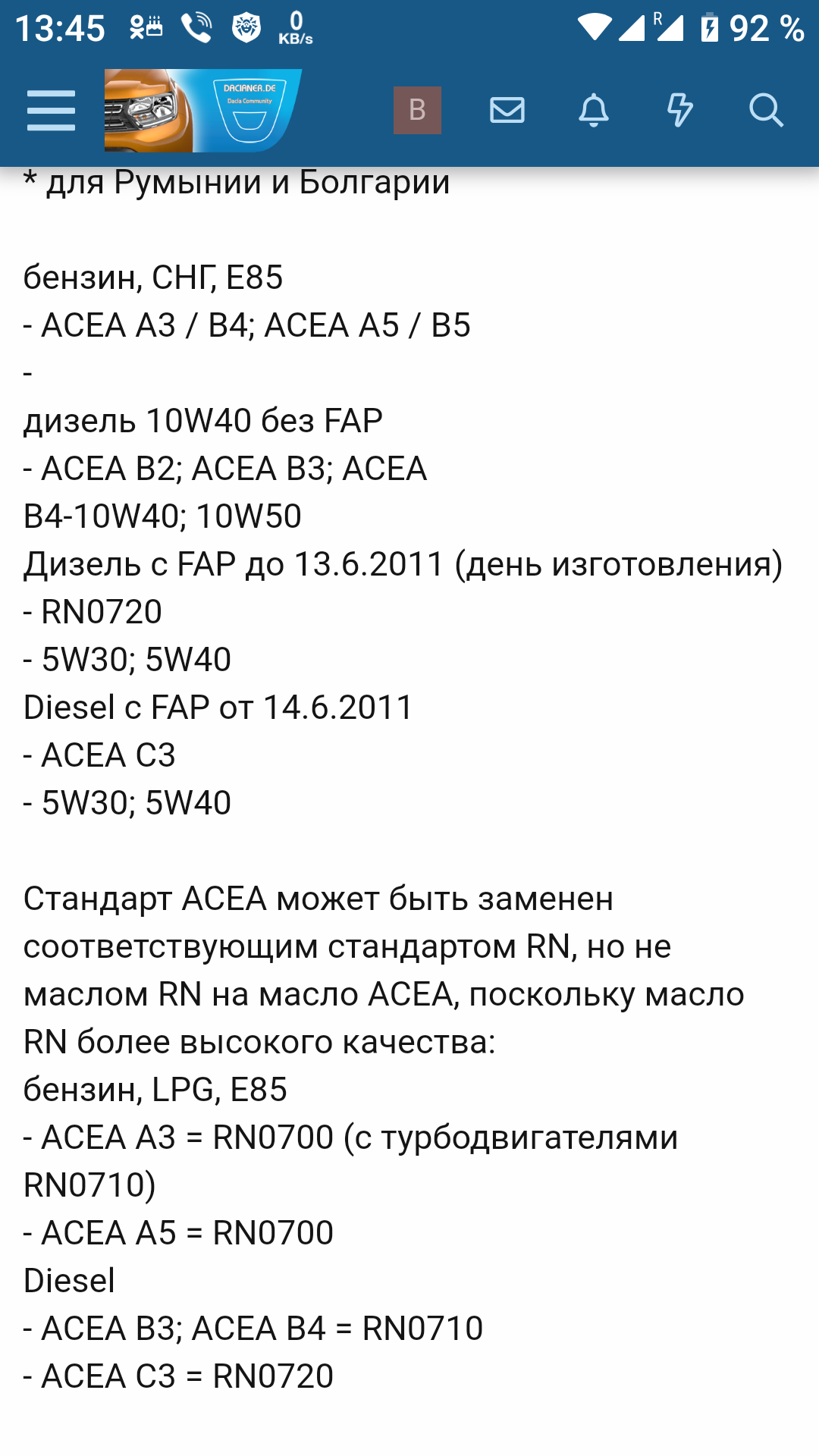

Сообщение от 10 KaBaN
На нулевом ТО дилер (официальный) упорно сватает масло Castrol 5W40 GTX A3/B4. Покурил спецификацию - допуск RN0710, т.е. не для дизеля с сажевым фильтром. Есть у кого ссылка на рекомендации производителя на каком-нибудь официальном ресурсе Renault по маслу для дизеля с сажевым фильтром? Или как убедить дилера, залить мне правильное масло с допуском RN0720? Очень не хочется хороводиться с упоротым сажевым фильтром. Хоть машина и на гарантии.
Взято с немецкого форума dacia. Грубо говоря, стандарт Acea можно заменить на RN, но не наоборот)))

Сообщение от hesburger
