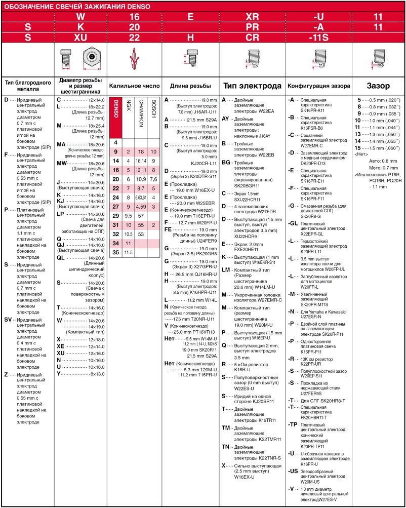

смотри сам

ViBer
, спасибо. Не совсем понятно но очень интересно. По К20ТТ не разобрался с ТТ. Не указан такой тип электрода

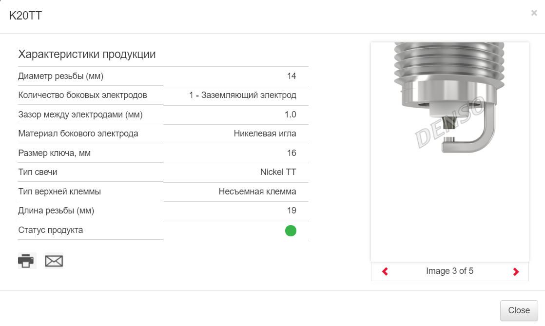

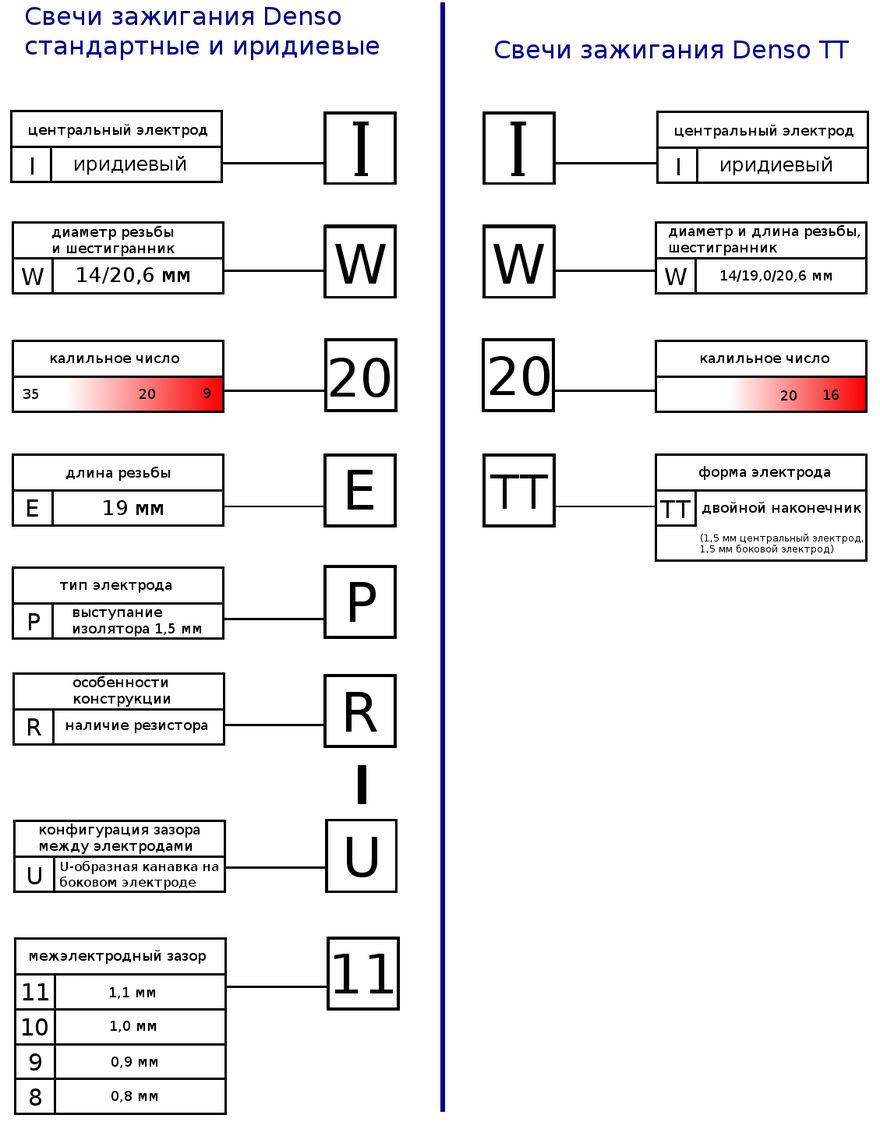

ну можно еще и вот это посмотреть

K20TT- (центральный электрод никелевый, на боковом никелевая игла ), IK20TT- (центральный электрод иридий, на боковом платиновая игла ).

, спасибо. Осталось понять есть ли какие либо преимущества между K20TT и K20PR-U.
ЕМНИП на астраклубе были обсуждения, ТТ - холодные, ПР-У - тёплые, а так один хрен. Но я в этом не разбираюсь... Типа одни для дрочева в пропках (PR-U), другие для отжига (TT)... Астра ща ездит на ТТ... Но мало по пробегу и времени для статистики, просто ездит...

, ТТ - холодные, ПР-У - тёплые, а так один хрен. Но я в этом не разбираюсь... .
У них одинаковое калильное число, так что они одинаково теплокровные
.....разница в конструктиве . металл на электродах разный, форма и тд.
Кстати для тех кто не гонщик, на зиму можно поставить денсо погорячее, с калильным 16 единиц..

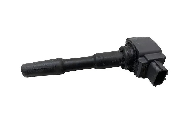

Всем приветы! Уважаемые дастероводы подскажите, есть где тема про катушки 1.6 Н4М? Интересен вопрос про наконечники катушек зажигания, замена, подбор. Если есть такая, киньте ссылку пжлста...
Есть такие. Поменял на 2-ух катушках, 3 года - полет нормальный. Правда тогда цена была в 3 раза меньше.

Сорри за невнимательность. Эти наконечники для катушек f4r и дорестайлингово 1.6. Но пусть будет, авось кому пригодится.

Спасибо. Но это не мой случай. На 1.6 не такие, обыскал уже все. Похожие на VAGовские, но подлиннее и место крепления катушки другое.

Для двигателя f4r и k4m катушки зажигания одинаковые. Для н4m катушки другие.

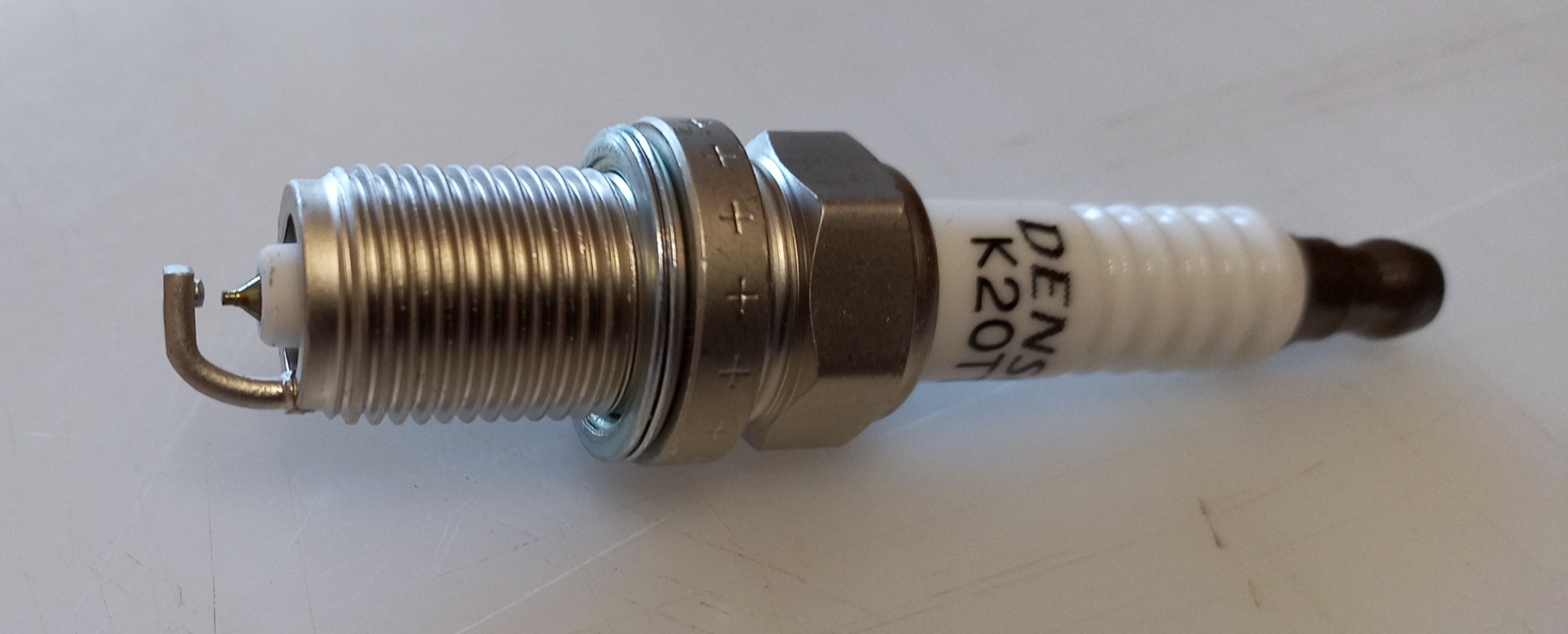

Купил комплект свечей Денсо К20ТТ, диаметр центрального электрода около 0,9 мм. Везде пишут, что должен быть 1,5 мм. Оказывается можно выбирать нравящийся тебе размер центрального электрода одной и той же свечи. Вот фото. Купил в Озоне.
