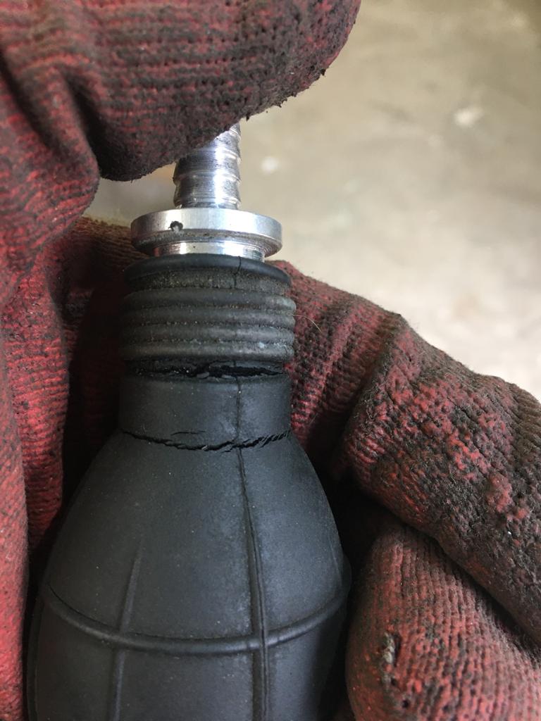

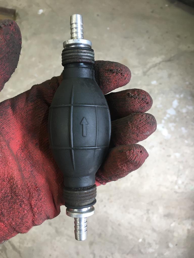

В продолжение http://www.dusterclubs.ru/vb/showpos...ostcount=12282 : отслужила своё китайская груша , 3 года прослужила и дала трещины и начала топливо пропускать через трещину .. Обратно родную грушу поставил .

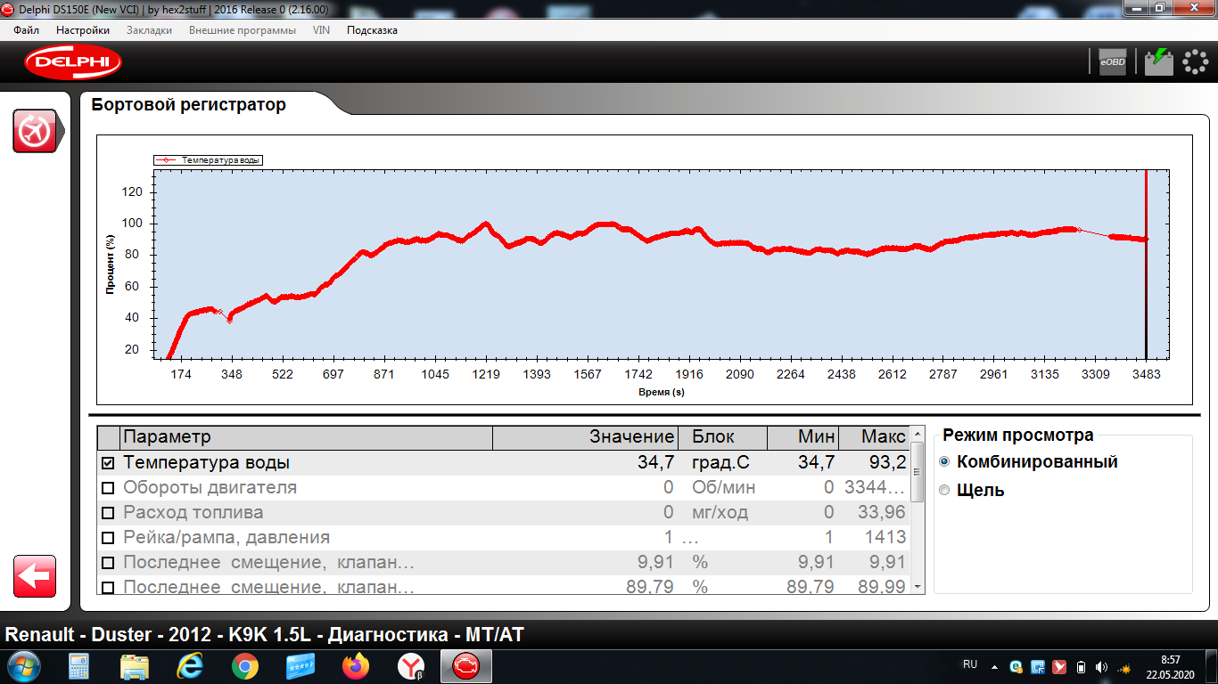

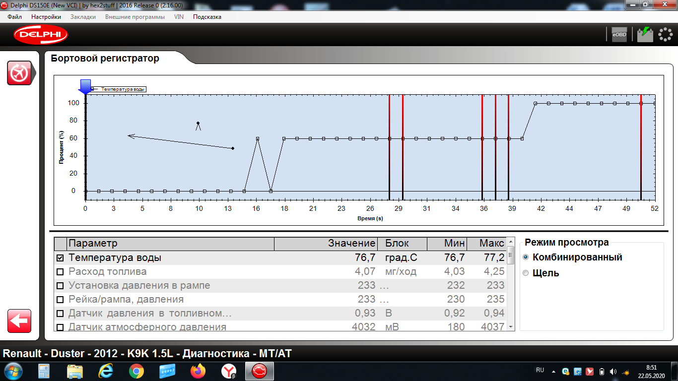

Термостат. Что-то не могу врубится. графики вертикальная в %, от чего %?
7 жара на трассе, +30, аж вентилятор включался, отключался на 73 гр, а 5 +15 после дождичка
Жара клапан обратный стал глючить на груше, стекает. Дачивскую грушу попробовал поставить, не держит.Клапан обратный на автодок за 400р вообще дерьмо, на али за 130 руб заказал.

Сообщение от n_dum
Может значение от уставки, если например уставка на 80 гр, но это предположение, тогда 120% будет 96 градусов.

Сообщение от kval300
Что-то мысль пришла. А может "глюк" перевода ? И вообще мысли вразбег. Первый раз за всё время на приборке "полная шкала" палок по температуре !!! Вентилятор не работает ! в смысле физически при такой температуре. (проверить не было с собой чем)

Тогда открыть капот ,перегретый мотор сразу непривычно жаром обдаст,100 % будет заметно.
