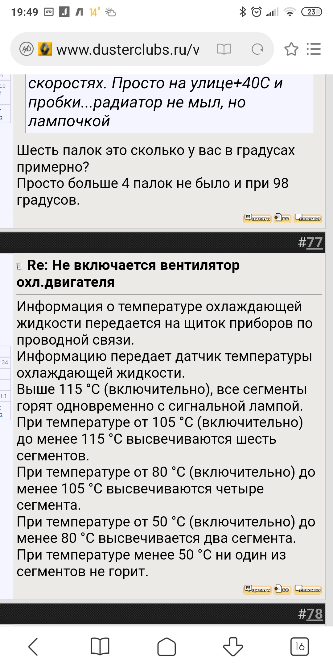

Сообщение от Gelo69
Вы читать умеете ,написано сторонний прибор не первый раз показывает повышение температуры и не первый раз ,в цифрах, градусах,а штатный как было 4 палки так и есть ,если бы не другой прибор так бы и не узнал что температура поднимается больше80гр.И ранее поднимал такую же тему никто не видел больше 4 чёрточек а на самом деле температура растет.
Просто пролистните на стр. 926, пост 18513, объяснение пост 18514 !
Дело было не в бобине ......

n_dum, спасибо прочитал но как то на косяк программирования не тянет.Сегодня на объездной со скорости и в пробку температура поперла ,у меня сигнализатор на 93 она дальше ползет до 99 ,и тут включился вентилятор сбросилась до 93.Новых палок так и не выросло,но проверка прошла успешно что вентилятор включается на 99,только какая скорость и есть ли у нас 1 и 2 скорости на вентилятор ,включил кондей до 80 упала.Наружный воздух 18,в пробке больше получаса.

Сообщение от Gelo69
Проблема не с настройкой приборки, а физически с датчиком. То, что считывается по OBD2 - считывается именно из мозгов, на приборку приходит иной сигнал.
