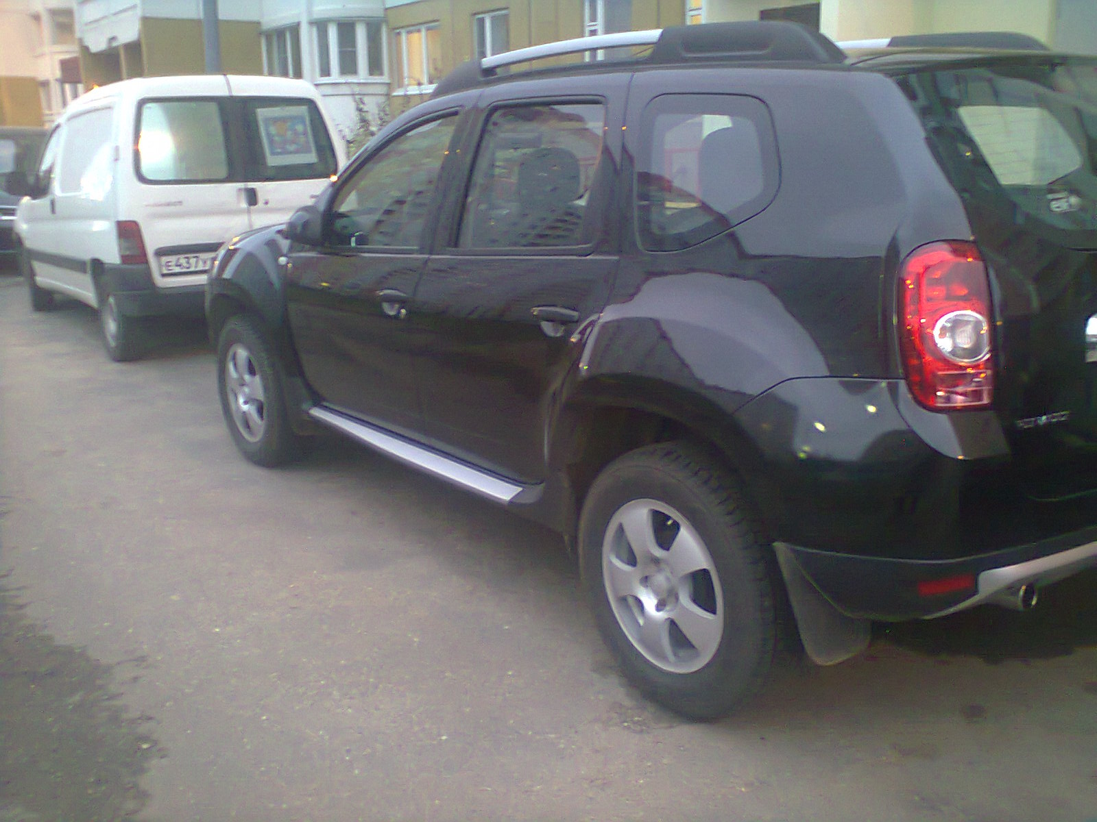

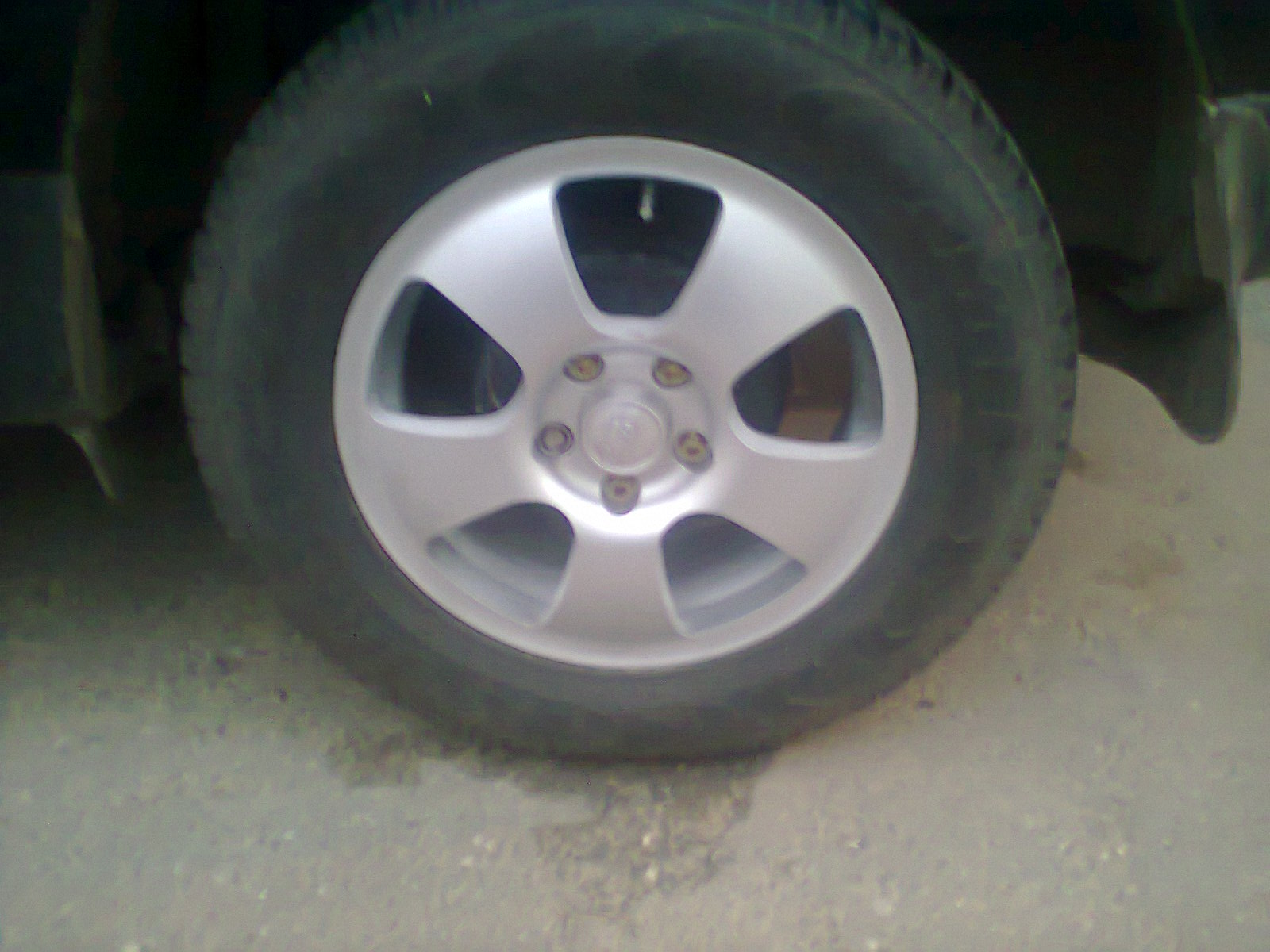

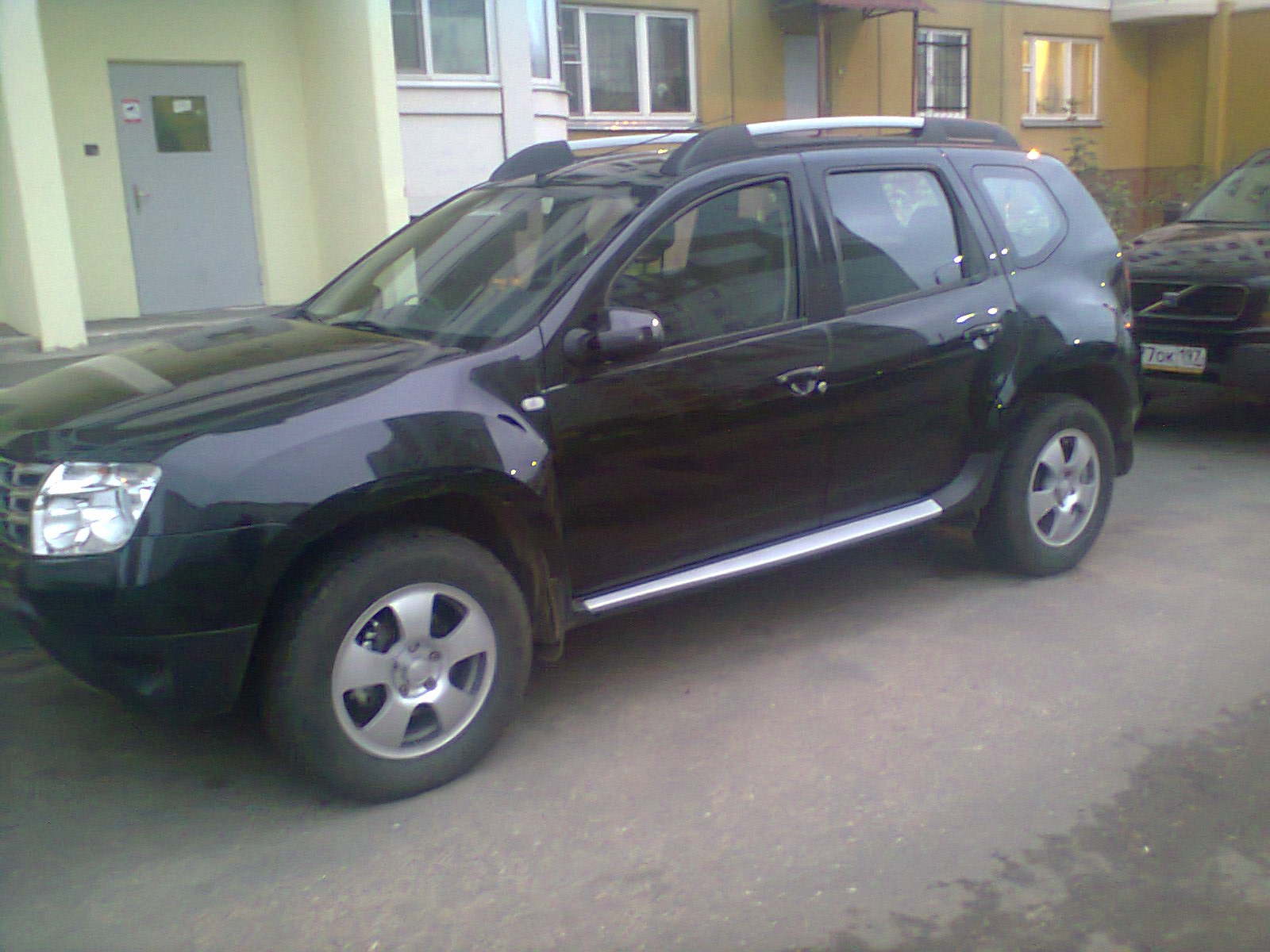

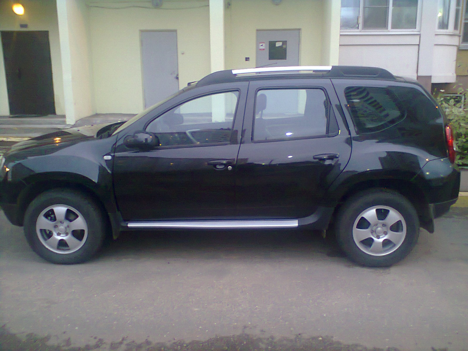

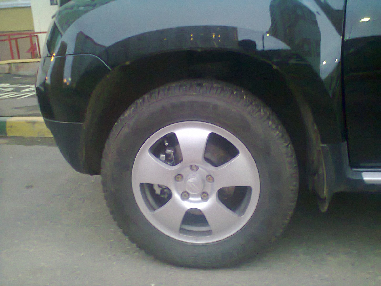

вчера привезли кованные диски ВСМПО по всем необходимым параметрам, кроме центр. отверстия. вместо 66,1 там 67,1. поставил переходное кольцо за 30 руб за штуку (магаз. Русь). весьма не плохо. да, забыл сказать диски называются Гамма. его параметры: 5х114,3 (кол-во отверстий и расстояние между ними), вылет 50, про центр отверстие я уже сказал 67,1, соответственно ширина 6,5 (6 1/2), при радиусе 16. это я тем, кто не помнит параметры. как сфотую, выложу.

вот что-то получилось с дисками ВСМПО "Гамма"

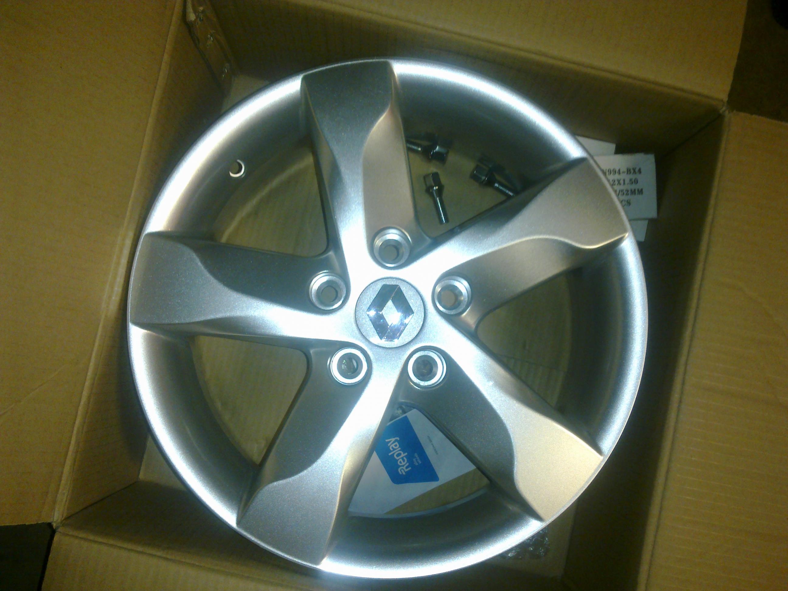

Купил сегодня зимнюю резину с дисками, думал не поместятся все отдельно, диски отдельно с коробкой, шины тоже. Вот такой диск будет на зиму:
