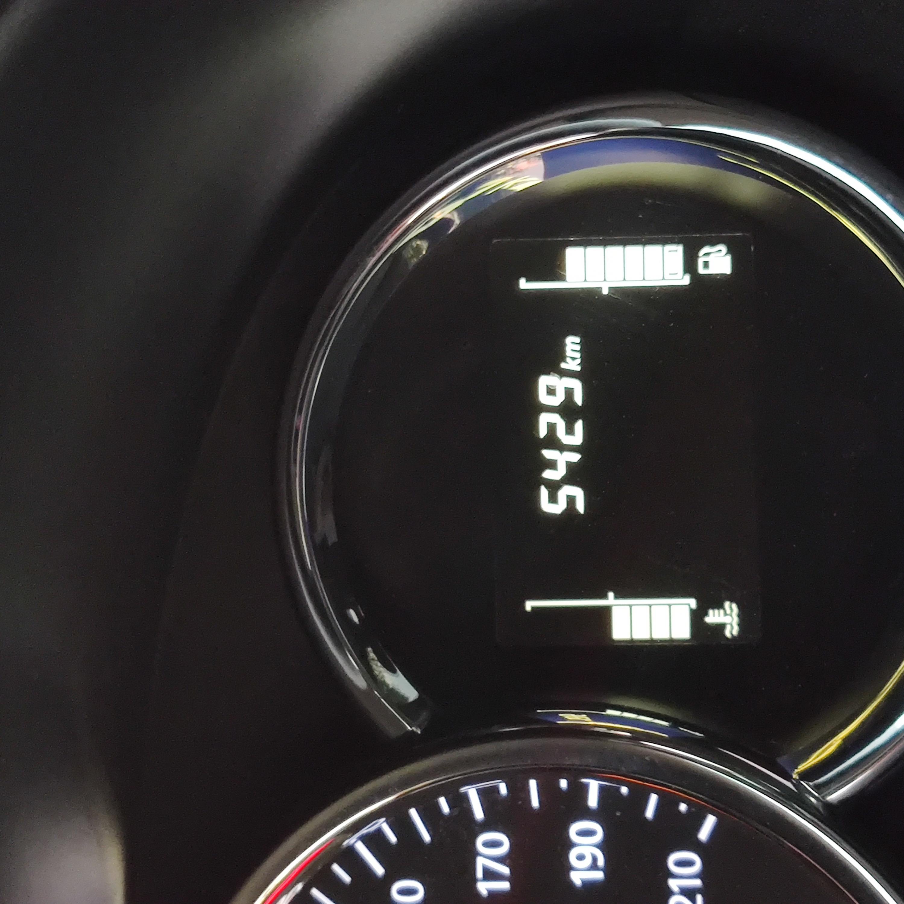

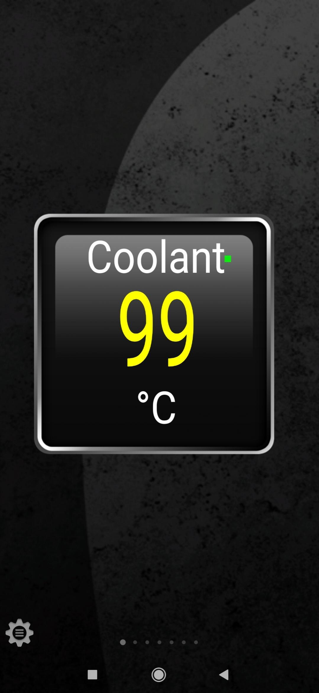

Дизель греется почему-то стоя на месте. После полей решил глянуть на температуру, потому что вибрация сильная по кузову пошла (видимо карслон ключился). Пока программа загружалась вибрация исчезла. Показало 99 градусов, но походу больше 100 было. При езде стабильно 79-82 градуса. Уровень ОЖ в норме, нигде течей нет, радиатор горячий.
Температура за бортом 21 градус. По полям выше 2500 об/мин не крутил.
И сейчас у дома стою, температура уже почти 90.
Есть сетки в бампере, но отверстия в них большие. Сетки не забиты.
Масло залил вчера свежее Castrol EDGE Turbo Diesel 0W-30. Куплено было по акции за пол цены.

Сообщение от Сергей159
Сетки не забиты
А радиаторы? Между ними ппц бывает.
Пробег детский.
Записал видео. Как я понимаю это включилась первая скорость вентилятора.
И кстати как было всегда 4 деления на приборке так и есть даже при 99 гр.

У меня дорестайл конец 2012 г.в. с пробегом ~143ooo км. Сегодня в Москве жарковато было, отследил что 4 палки появляются когда температура перевалит за 80 градусов, но разогреть больше 86 градусов с выключенным кондеем не удалось . После включения кондея температура подросла до 92 градусов и держалась пока не отключил кондей, после отключения кондея температура зависла в районе 89 градусов . Но это в городском цикле .
При езде по полям, даже небольшого пробега по траве хватит чтобы забить именно радиатор. Забивается он семенами, цветочными лепестками, мелкими насекомыми. Если посветить фонариком сквозь сетку на радиатор, можно будет увидеть, забит он или нет.
Летом - абсолютно нормально! Набегающего потока воздуха же нет. Сам проверял при +30 за боротом стоя на месте после трассы за 20-30 минут темп доходит до 95 и включается вентилятор.
