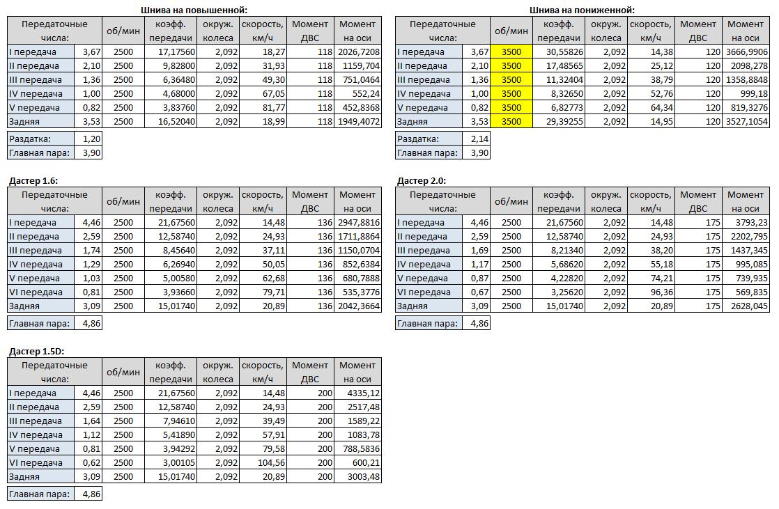

Сообщений: 1,062
Время онлайн: 1 д. 11 ч. 42 мин. 43 сек.
: 1827
Был(а): 01 июн 2015 22:27
Адрес: Новосибирск
Автомобиль: Теперь пешеход
Re: Duster vs Chevrolet Niva
Сообщение от A_PhAnTaSy
Да, интересные подсчёты
Спасибо за ссылки на авторевю и графики.
Оказывается я был не прав. Все-таки ШНиве нужен другой двигатель!
А то с этим двигателем и понижайкой она выигрывает в моменте на оси только у Дастера 1.6, а с Дастером 2.0 у них паритет. Дастер 1.5D кладет ШНиву на лопатки, точнее на лонжероны
И только на задней пониженной Шнива отыгрывается у всех. Правда с дизельком разница уже не велика...

графики сделаны так, чтобы дизель выиграл )))
обороты 2000 для ШНивы маловаты (а для дизеля - самое то)

У меня xls файл под рукой. Пускай опытные владельцы подскажут оптимальные обороты для расчета, а я рассчитаю.
Просто я подумал, что 1000 оборотов в говнах смысла не имеет абсолютно, и взял следующее ровное значение. А для Шнивы на понижайке подобрал такое значение оборотов при котором совпадет скорость вращения осей с Дастерами при 2000 об/мин.

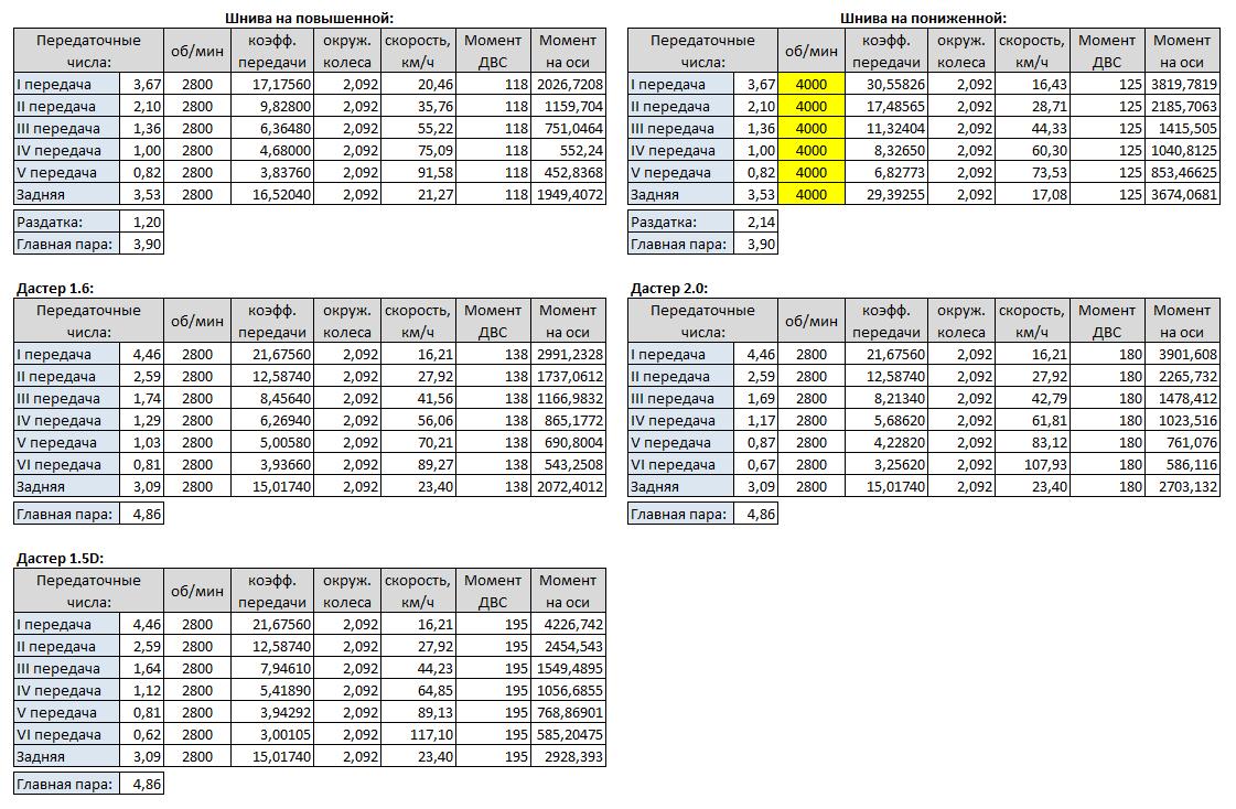

Для Шнивы нужно считать около 3500-4000 оборотов, на низах она слабенькая
посчитай 3200-3500, плиз, интересно

Сообщение от A_r_t
так ты сам все это расчитываешь? респект!
я про то, что у дизелька момент = 200 на оборотах от 1700 до 2750,
а бензиновые дастеры и ШНива расцветают при 3750 и около 3300 соответсвенно.

Мне интересно - насколько можно доверять графику кривой момента для ШНивы?
Уж слишком ровный... Может где другой есть?

Сообщение от A_r_t
что-то у меня подозрение, что ШНива и на верхах проиграет
---------- Добавлено в 22:13 ---------- Предыдущее написано было в 22:12 ----------
A_r_t, а если на оборотах максимальных моментов их сравнить? так сказать "на что они в принципе" способны?

Ну, за неимением других графиков - посчитал на этих.
В общем результат не поменялся, только преимущество дизеля становится менее заметным )

Сообщение от A_r_t
да, дизелек просел...
честно говоря, я бОльшего ждал от ШНивы...

Сообщение от гайковёрт
Практического смысла не вижу. В "говнах" важен как момент, так и обороты колес. Движение внатяг эффективнее букса.
Поэтому и приводил обороты двигателя ШНивы на понижайке к общему знаменателю по скорости вращения колес на первой передаче.
Но если на то пошло - то данные для макс. момента ШНивы и дизельного Дастера уже есть в графиках.
Сейчас прикину для 1.6 и 2.0...
