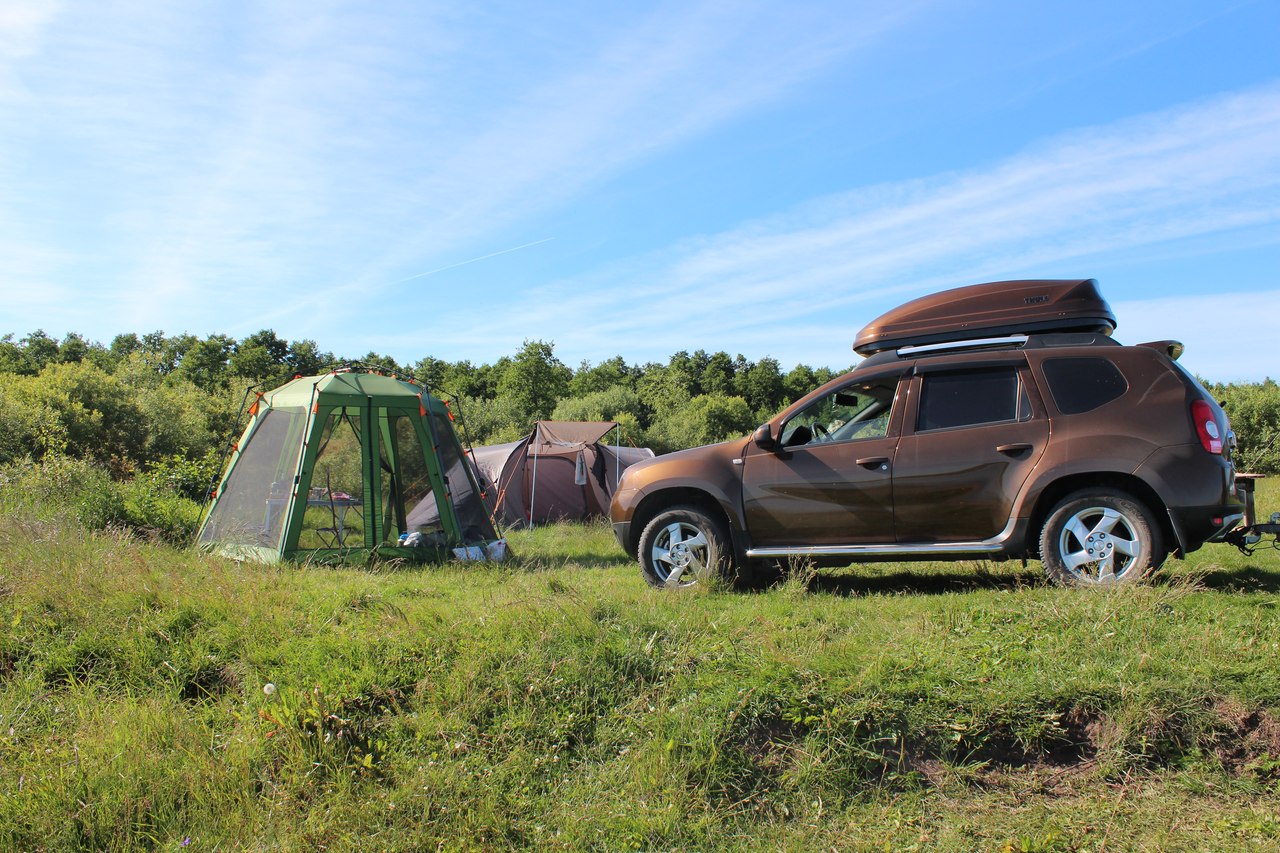

Туля Пасифик 780. Живет как родной. Гонял на Кавказ. Салон пустой был, все в нем
ID:	108307   Нажмите на изображение для увеличения
ID:	108308   Нажмите на изображение для увеличения
