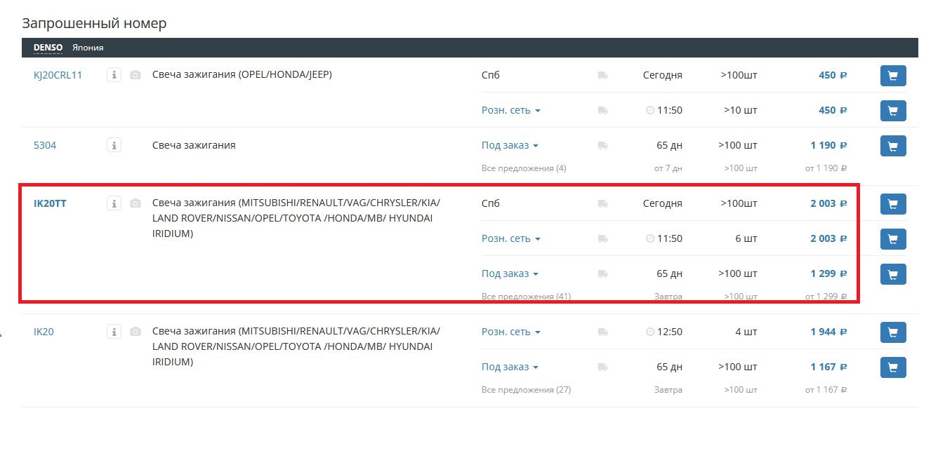

Сообщение от VLADVEB Посмотреть сообщение
Четыре штуки обошлись 1480 руб.
Ну иридиевые по такой цене это скорее всего паленка....

Сообщение от ViBer
Нет, я купил обычные...иридиевые дороже у них они есть.
