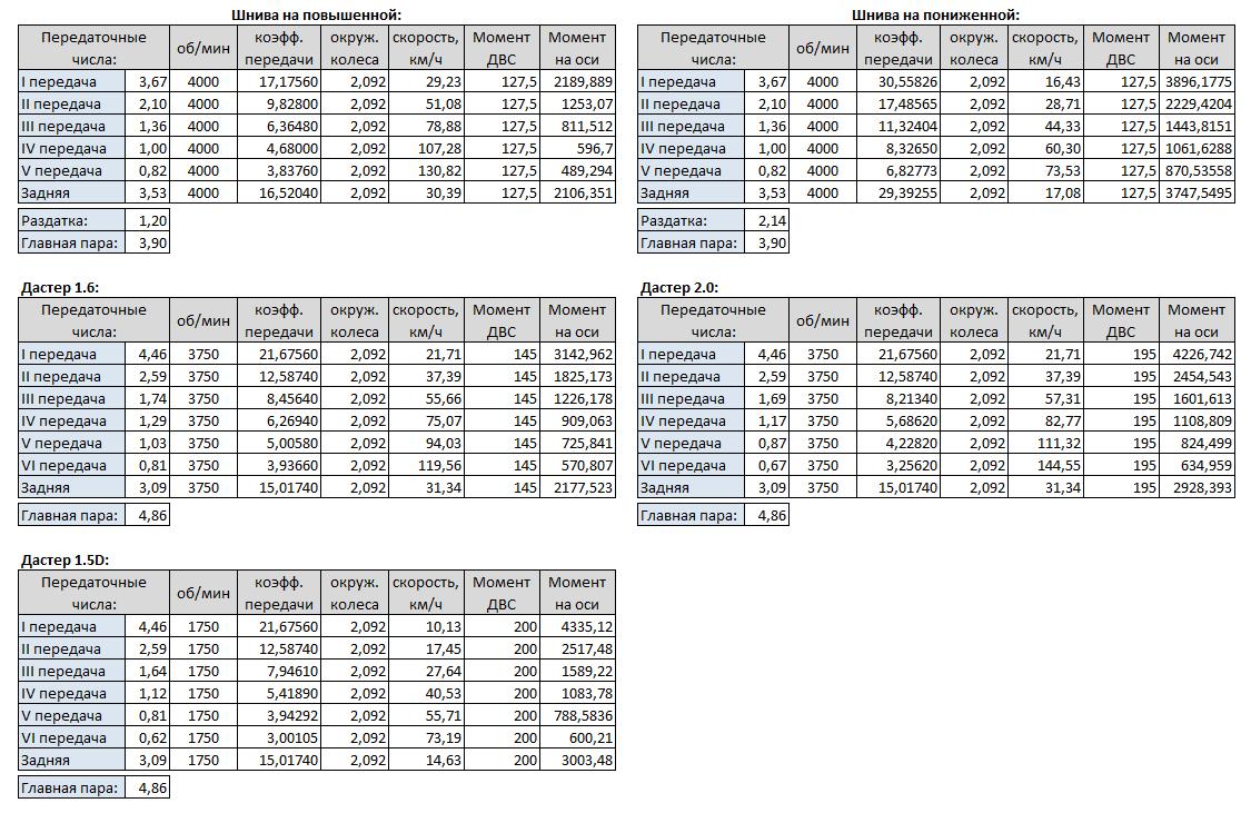

Обороты максимального момента взял из статьи Авторевью, а недостающие - из брошюры по Дастеру.

A_r_t, ну да, картина та же... только пятится Дастер чуть хуже, а дизель "рулит"
