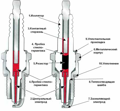

Сообщение от @ндрей86rus
А что со свечами за 37 тысяч на 2.0 ДВС может случится
Например выпасть электрод и наделать много бед. Лучше перестраховаться, а эти возить с собой как запасные.

Сообщение от dmi9215
Он отгореть может от перепробега, но чтоб выпадал, я даже за 1,5 десятка лет владения СТО подобных случаев не встречал и не слышал о факту таковых. Всякое видел, обламывали свечи при выкручивании, вкручивать умудрялись не по резьбе, но чтоб электрод выпал....
Из практики нескольких машин по дастерам, 50 тысяч свечи выхаживают 100%. На форуме тоже подобных случаев не слышал. Знаю многие на дастерах и под 100ку на родных свечках ездили. Может в свежие дастеры какието другие свечи ставят не знаю.
Окурок, выброшенный в урну, гораздо патриотичнее флажочка на автомобиле!
Есть ещё дастероводы- экспериментаторы которые ставят вот такие свечи
http://www.dusterclubs.ru/vb/showthr...842#post824842
28.04.2016, 13:02
#1950
Регистрация: 20.08.2013
Сообщений: 1,517
Время онлайн: 1 мес. 3 нед. 6 д. 4 ч. 8 мин. 27 сек.
: 1776
Был(а): 10 июн 2021 09:44
Re: Бензин 92 или 95
Сообщение от zhiv
Пипец, китайский сувенир какой-то. Кончиком электрода вероятность угробить движок крайне мала, с большей вероятностью вылетит в глушитель и застрянет где нибудь типо катализатора.
К оригинальным свечам это никак не относится, поэтому можно не заморачиваться.
В обычной свече заземляющий электрод не даст выпасть центральному.
Поэтому нефиг эксперементировать с китайскими сувенирами.
