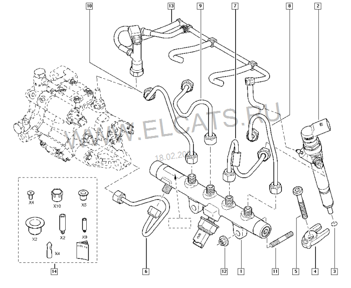

Если взять усредненный объем обратки 3 мл/мин на форсунку, при 800об/мин.
Тогда при средних 2000 об/мин 6мл/мин с одной форсунки.
6 * 60 мин * 4 форсунки = 1.44л в час сливается в бак.
не в бак, а в насос высокого давления..
смотри первую схему на моем посту сверху...
http://www.dusterclubs.ru/vb/attachm...2&d=1613645890
