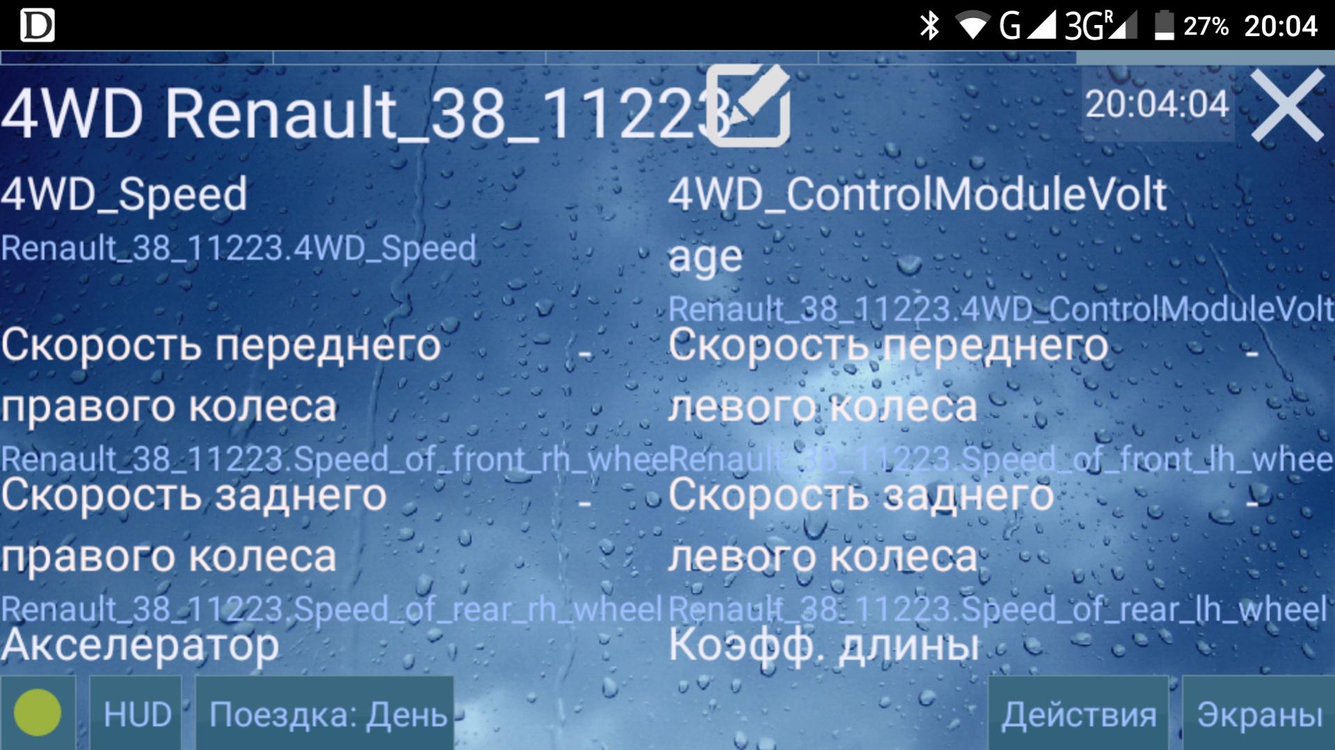

Добрый вечер!
Ребята, может кто подскажет в какую сторону лезть.
Дастер 16 года 1.5 дизель.
После 80 км/ч загораются ошибки: АБС, скользкая дорога, пила. И после этого не включается полный привод. Ошибки при движении пропадают после получасового простоя.

Начните с осмотра зубчатого кольца на приводе, могло лопнуть. А дальше - в сервис, смотреть сканером с какого колёса отличная от других скорость приходит. Можно Хобдрайвом посмотреть.
