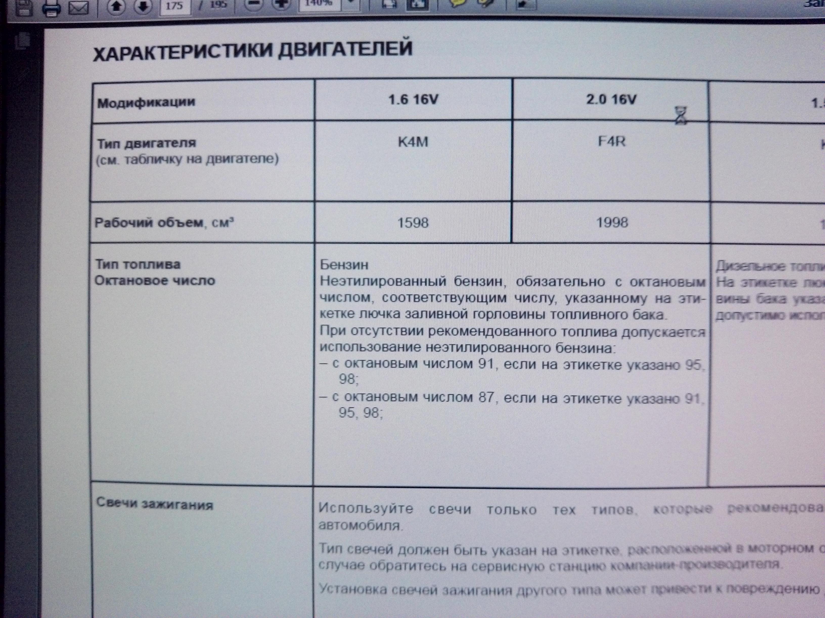

Re: Бензин 92 или 95
Сообщение от @ндрей86rus
А какже европейский Е95? Так называемый биобензин (основной компонент этанол,+ метанол)?
Ни разу не видел запрета в инструкции на авто на его применение.
Причем и запрета на смешивание с обычным бензином нет.
Отсюда вопрос, где тут в ваших словах правда???
А что насчет вот этой надписи в мануале:
Все так только 95 Е10 вроде
(не менее 10% спирта этилового)
---------- Добавлено в 18:29 ---------- Предыдущее написано было в 18:24 ----------
Сообщение от maxaax
А что насчет записи, непонятно на что намекаете. Вы про этилированный и неэтилированный, или про допускается 91 значит не запрещено.
( понятно всем надеюсь что этиловый спирт к этилированному бензину никакого отношения не имеет).
Сообщение от maxaax
А что тут не соответствует? Е 95 октановое число -95, он также относится к классу неэтелированных.
Сообщение от ev.sin
Да я про неэтилированный, и мне как раз непонятно - а что тогда это означает? Этанол? (биоэтанол, которым любят заправляться, например, в Бразилии) Так?
Сообщение от maxaax
Не этилированный- значит без тетраэтилсвинца. Просто сокращение такое.

@ндрей86rus По поводу смешивания спирт\бензин можете поставить опыт дома,соблюдая пропорции.
По поводу применения "биотоплива",так двигатели отличаются европа- Россия,по крайней мере в европе\лат америке, у Дачи есть и такой двигатель (комплектация,из проспектов),как и установка газобаллонного штатно...
Разное октановое,требуют разные камеры сгорания..
По поводу цифирек в "талмуте"...бывают ошибки, при техническом переводе...при составлении для определенной страны.
Предположу.Цифры(81 и т.д.) скорее указывают на октановое по разному методу исследования ( исследовательский и моторный )..АИ,а не А..
http://www.topreg.ru/stati-i-obzori/...chisla-benzina
Последний раз редактировалось aGt; 06.05.2016 в 13:53.
Сообщение от aGt
я пробовал - не смешивается, плавает в бензине как медуза или амеба спирт этот
Сообщение от aGt
на октановое по инструментальному методу исследования..АИ,а не А..
Маэстро, инструментального нет - исследовательский метод и моторный только
