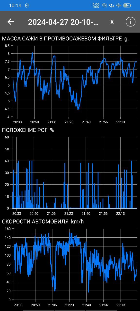

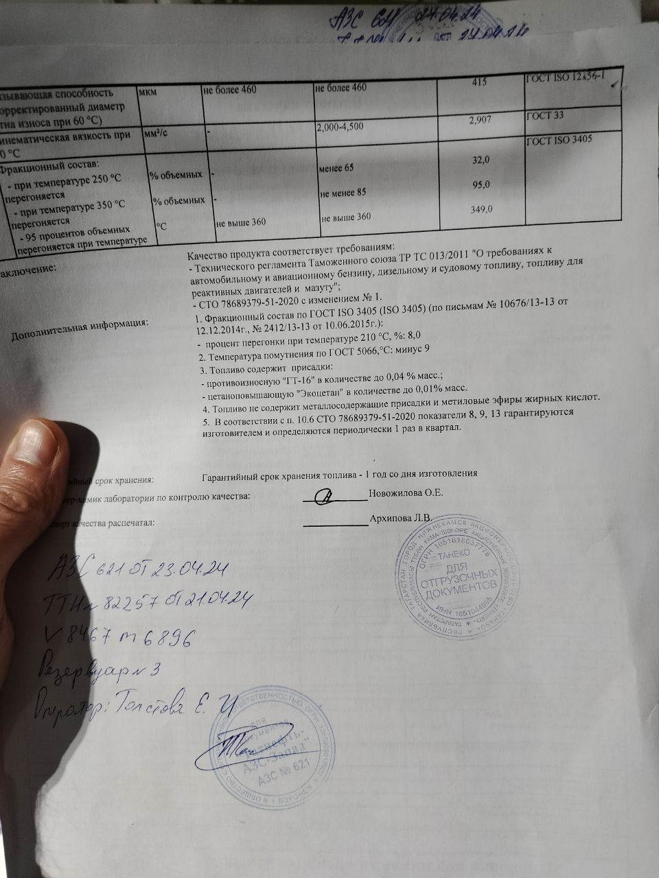

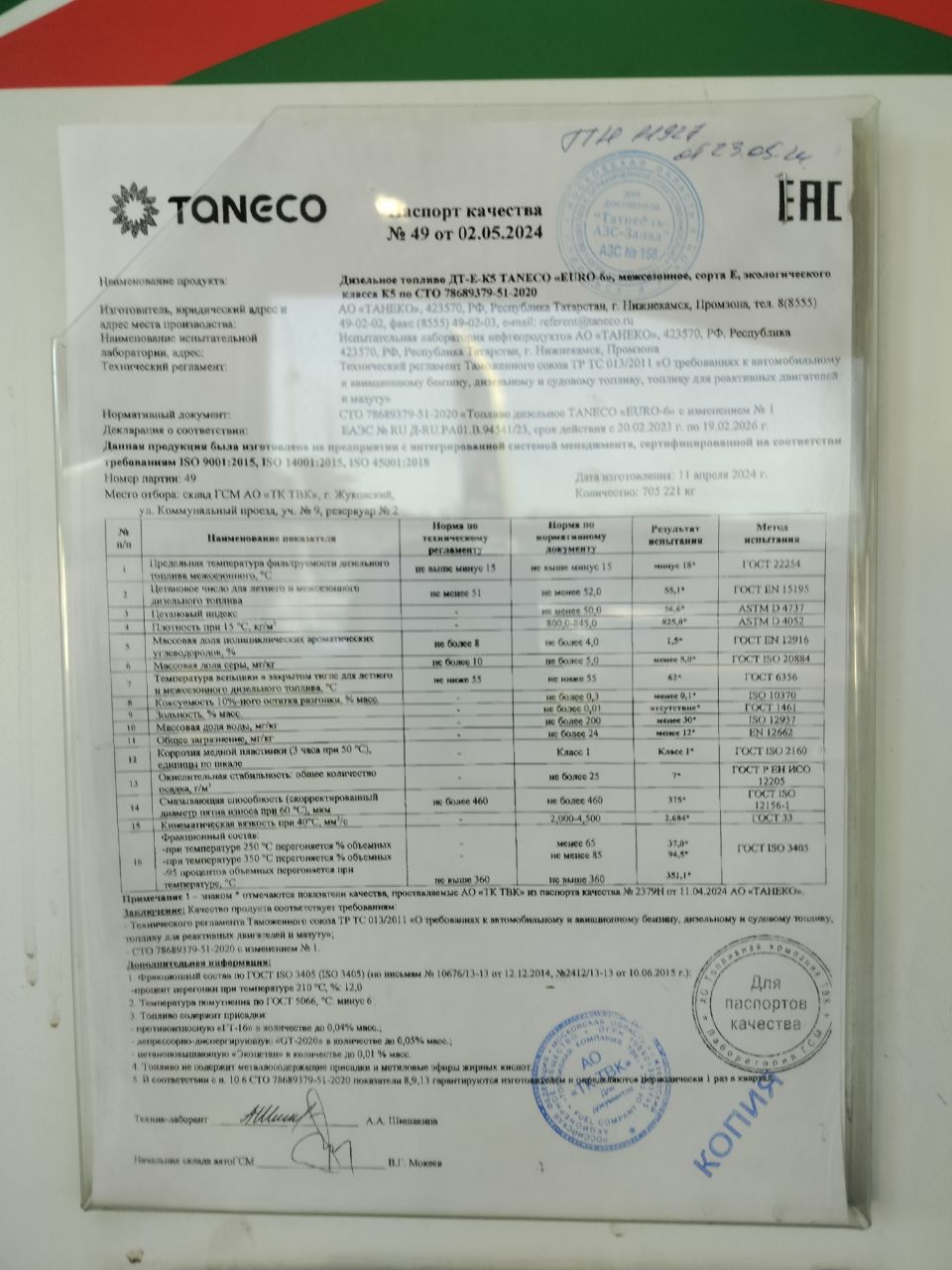

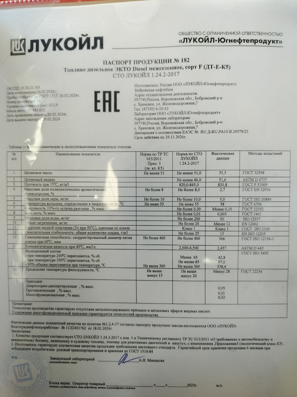

В прошлую поездку в Воронеже не оказалось заводского Танеко (был только с московского НПЗ "ТВК"), да ещё и яндекс навигатор не хотел в режиме заправки работать. Поэтому пришлось заправить Лукойл, а перед сегодняшней поездкой добавить Тебойла. И вот наблюдал позавчера (27 числа), что такая смесь даже при закрытом егр приводит к увеличению сажи (на графике всполохи егр это секундные открытия, сравните с графиком за 28число). 28 залил 35 литров Танеко и с ним даже с открытым клапаном сажа накапливается с меньшей скоростью.
Ни на что не настаиваю, никого не убеждаю, просто взгляд на разные топлива через скорость сажеобразования.
Графики за 27 это Лукойл, за 28 Танеко и фото паспортов.

А теперь ещё с "промывка топливной системы" ещё замерить или "улучшатель" типа Присадка Liqui Moly "Langzeit Diesel Additiv", долговременная, дизельная, 0,25 л . Не реклама, рекомендую попробовать.
Дело было не в бобине ......

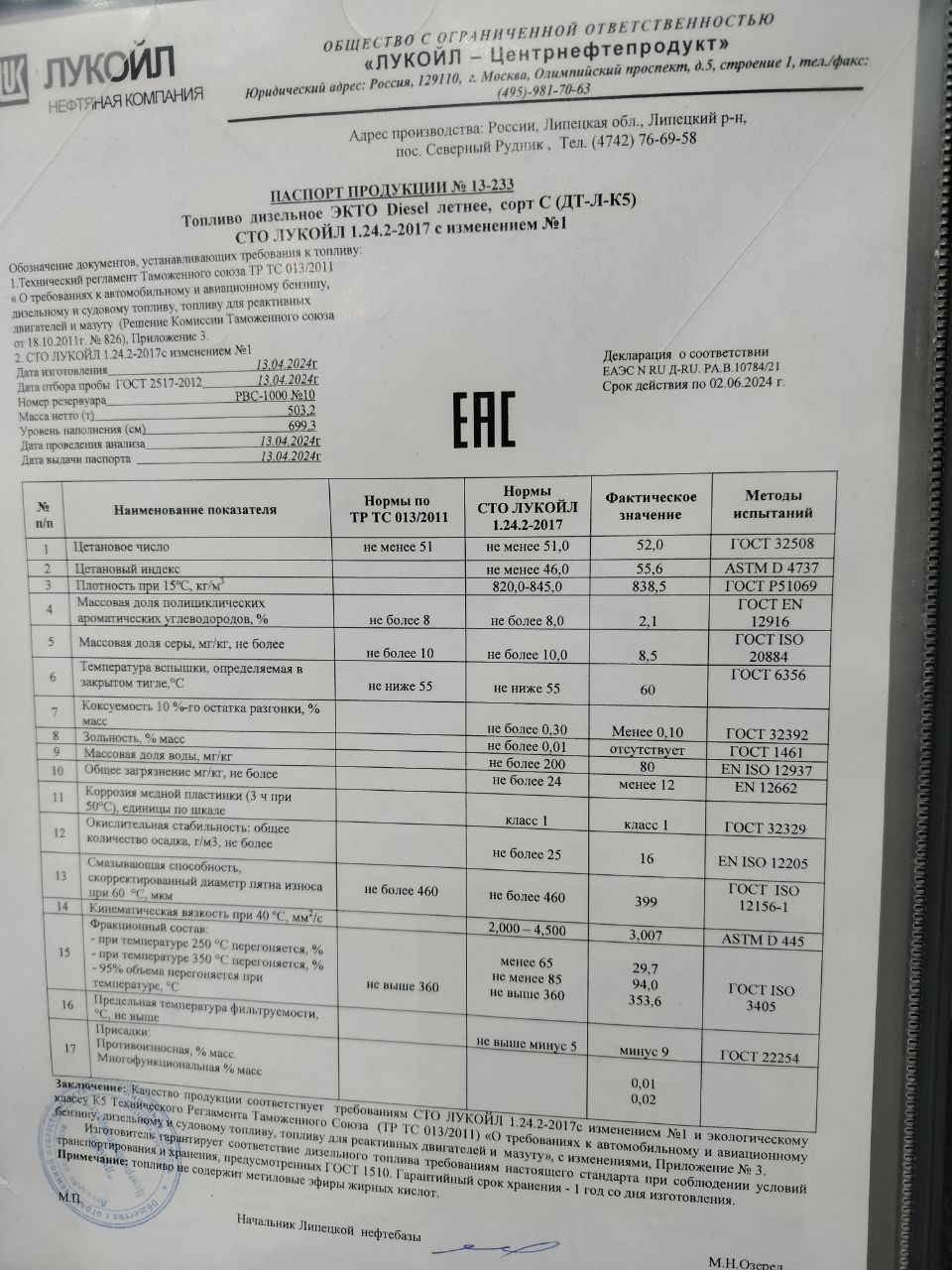

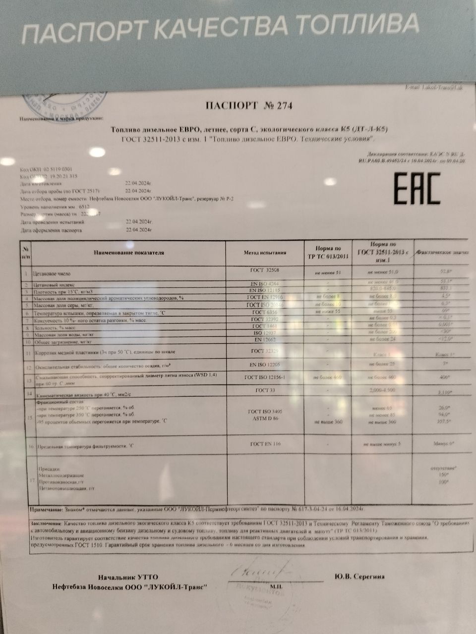

Не уверен, зимой заливал ГПН с ЦЧ очень высоким, примерно как в этом, но были ещё выше 58 с хвостиком. И этот звук, то был, то не был. Вообще меньше всего он был на лукойле волгоградского НПЗ со смешными цифрами ЦЧ. Примерно также, ну может чуть громче, на заводском Танеко. Громко, а иногда сильно громко на Танеко московского НПЗ (ТВК).
На ойлклубе есть владелец дизельного дастера, который перешёл с Танеко на луку из-за этого звука и считает, что на к9к низкосернистые ДТ не нужны.
И думаю, что не в зимнем/летнем дело (хотя и в них может быть), ДТ в баке было одно и тоже когда я переобул резину. Слишком бриджи жёсткие даже с новья, какой-то спектр их шума срезает этот звон, но в некотором смысле мне это даже больше нравиться. Весь зимний сезон к нему прислушивался выявляя закономерности. Итог - перестал в Москве заправляться Танеко. Да и в последнее время в разных банках разные акции, то в альфе 30% кэшбэк, то в другом, то балы накоплю, поэтому то, луку заправля, то тебойл, то ГПН. Но опять же сейчас звук этот не четко слышу.
Кстати, лука липецкого и тебойл- точнее лука московского, тоже звук этот дают.
Но вот хочу свою теорию проверить, найти звучащее ДТ, добавить смазки, если пропадет значит дело в смазке. Только вот не знаю какие смазывающие присадки хорошие.

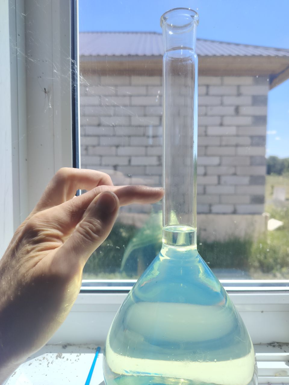

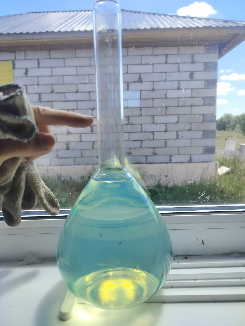

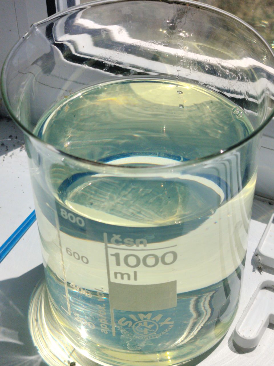

Сообщение от Madi
Дома есть лабораторная мерная колба, но всего на 1 литр, если ей наливать 20 литровую канистру, то от 20 колб будет погрешность. Решил просто налить на АЗС 1литр и вылить в этот мерный стакан. В общем 4-5го буду возвращаться, проверю,не забыть бы.
Короче дома тоже оказалось хрень. 4 мерных стакана на всех написано примерный объем. Проверил путем переливания одного объема из одного в другой, действительно очень примерный.
А я вчера специально в одну канистру 5 литров налил практически не цедя, а во вторую 1 литр специально цедил чуть ли не по капле. И потом ещё около полминуты ждал пока дотечет из шланга.
А тут такой облом. Придется заказывать.

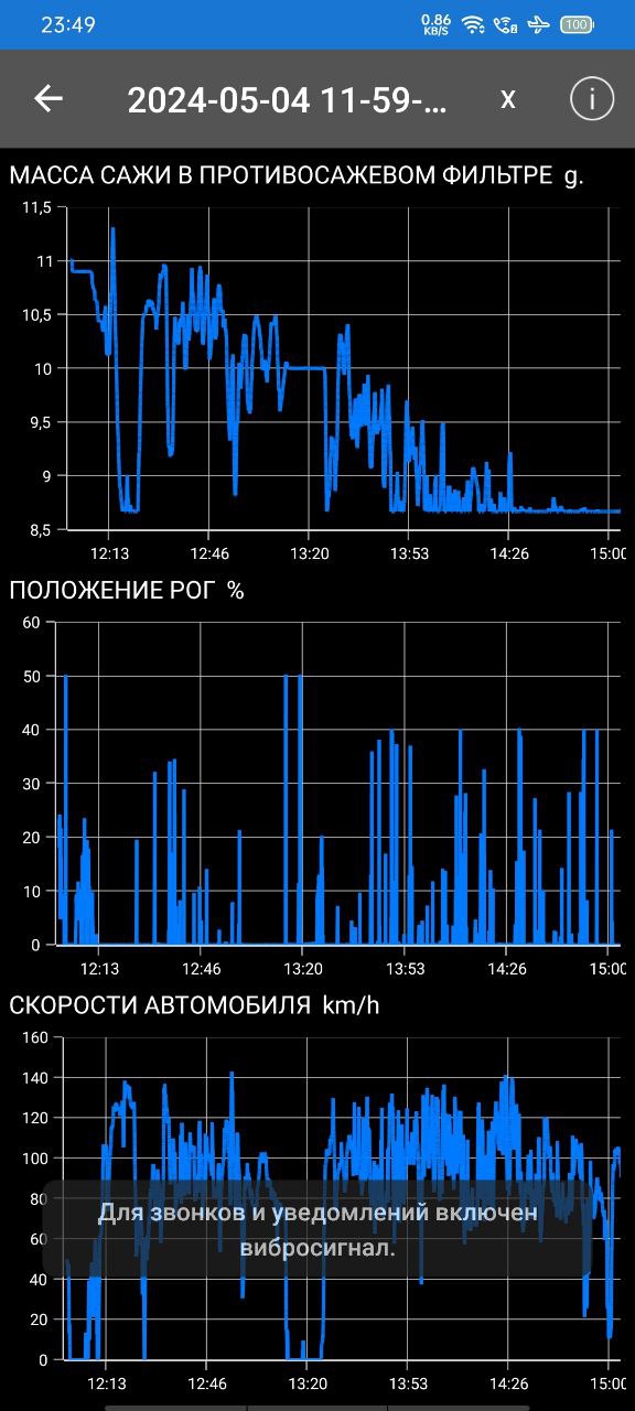

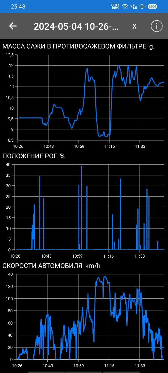

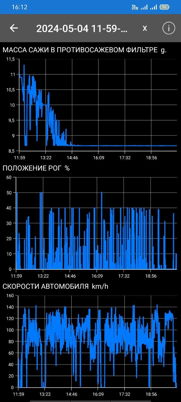

В общем зря наверно на Лукойл грешил (ну наверно и в нем дело, просто это трудно экспериментально проверить). В общем в баке только Танеко (если и остался лукойл, то его доля очень мала), 28го в конце поездки ехала жена (см. 3ее снизу вложение к процитированному сообщению), клапан открыт, скорость низкая, сажа росла, дошла почти до 10 гр. Вчера 4го едем назад. Прохладно 11-14 градусов, клапан закрыт, а в начале поездки сажа растет, как-будто где-то отложилась в прошлую поездку когда ЕГР был открыт и продолжает попадать в ДПФ в эту поездку. Причем при наборе скорости сажа растет, когда свыше 130 едешь, то уменьшается. Сбрасываешь, растет. Потом уменьшается и на более низкой скорости (хотя в идеале не должна, так как выжигается когда в ДПФ 400 градусов и выше, а для этого нужна скорость при равной передаче). Потом стабилизируется на несгораемом естественном путем пороге 8.67 независимо от скорости (всю поездку егр закрыт, так как температура за бортом ниже 15 градусов), но это произошло после 4х часов поездки.
Вот думаю почему так? Предполагаю, что дело в том, что измеряется не реальная масса тяги, а мозги машины по давлению в выхлопной высчитывают по им одним ведомым алгоритмам массу сажи. Причем по-моему по одному датчику. Вот поэтому сразу не получается точно высчитать массу.
Кстати, последний прожиг был 24.09.2023 на 63100 км пробега, сейчас почти 81400 км. То скорость помогает естественному прожигу, то похолодание, ну и все же ДТ чаще всего лью с серой меньше 5ти. В таком режиме сажевый прожить должен долго.
