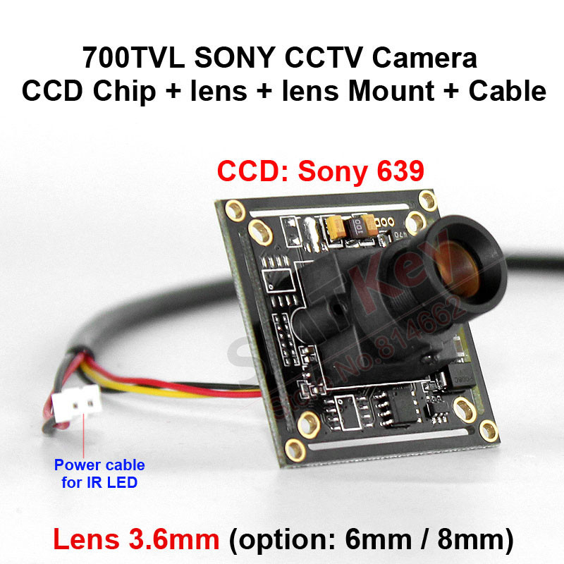

Уверен, что это именно Sony CCD?  Я перперыл весь Али в свое время в поисках вышеуказанного и понял, что за CCD кетаезы обычно выдают CMOS-чипы типо PC3030, http://pdf.ampire.de/kc402-ntsc_datasheet.pdf
А если найти реальный Sony CCD и посмотреть размеры платы (39х39 мм), то сразу становится ясно, что в такую стандартную коробочку для камеры заднего вида она попросту не влезет.

Дастик, хочется верить ;-) в 2014 до скачка курса она мне обошлась не дешево на eBay. После этого на Ali брал ccd для видеонаблюдения, разница как между фотографиями 0.3Mpix и честными 1.3Mpix
На приведеных камерах разная длина объектива и разная компоновка плат.
