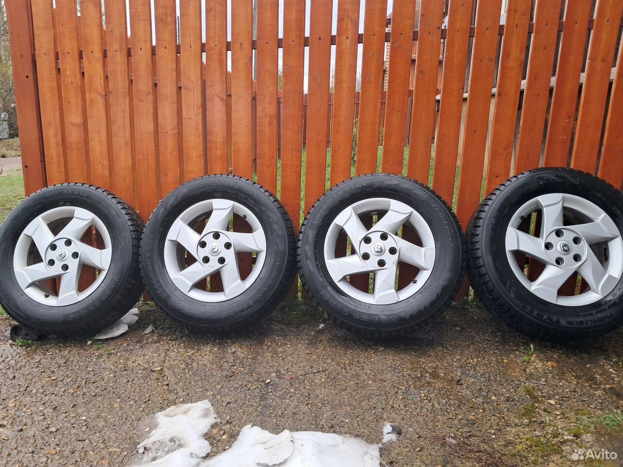

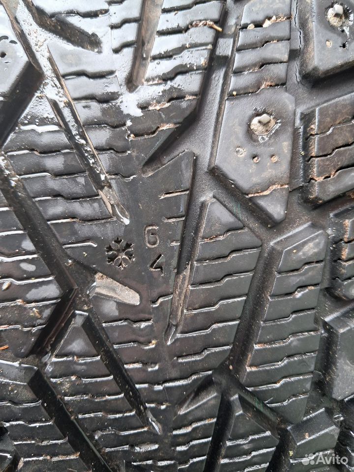

Думаю посмотреть и купить зимние за 30тр. Если дадут проверить в шинке... Норм план?
Модель: Nordman 7 SUV Остаток протектора: 7.6 мм Год выпуска: 2018
18-й год хлам конечно, но ради РОВНЫХ дисков можно впринципе купить, 20 диски 10 шины... Норм вроде. Или по-свежее колёса с 2 летней резиной поискать.
Есть еще вариант Nordman 7 SUV 2024 год остаток 8 мм за 26тр на штампах, думаю надо глянуть.

Reno777, у меня такие же шины, износ за 6 сезонов (около 50-60тыс.км) тоже такой же, цифра 6. И такого же года выпуска. В принципе, если не ждать от неё чудес, то вполне нормально можно передвигаться, сюрпризов за это время небыло, хотя я не сильно тормоз. Я хотел в этом году новые шины купить, но денег нет, и видимо не предвидятся. Поэтому я вытащил сломанные шипы тонкогубцами и ремонтными зашиповал, сезон ещё точно откатаюсь. Кстати, у шипов центральный стержень ломается, а сами шипы не вылетают. В том году 60 штук поменял. А в этом ещё 190. Какие в том году менял не выпали, только немного сточились.
Да я понимаю что Резина 18 года будет не очень, даже на фото видно трещины и шипов наверно минимум...
Думаю есть ли смысл купить за 30тр из-за "красивых дисков" , если они ровные. Походу нет смысла, Стиляги мои то ровные, хоть ржавые слегка, выше на фото пару сообщений назад, под спойлером.
У меня на 14 года старом Nordman 4, сейчас протектор под 9 мм, а шипы с передней оси 90% сломанных/выпавших, с задней остаток 50% шипов. Поэтому есть смысл купить такую же, но 2х летнюю 24 года Nordman 7 SUV , надо глянуть как шипы сохранились. PS вот Пирелли Ice Zero2 за 3 года при небольшом зимнем пробеге тысяч 10 ноль шипов выпало, 1 максимум, просто не агрессивно движок крутил.
