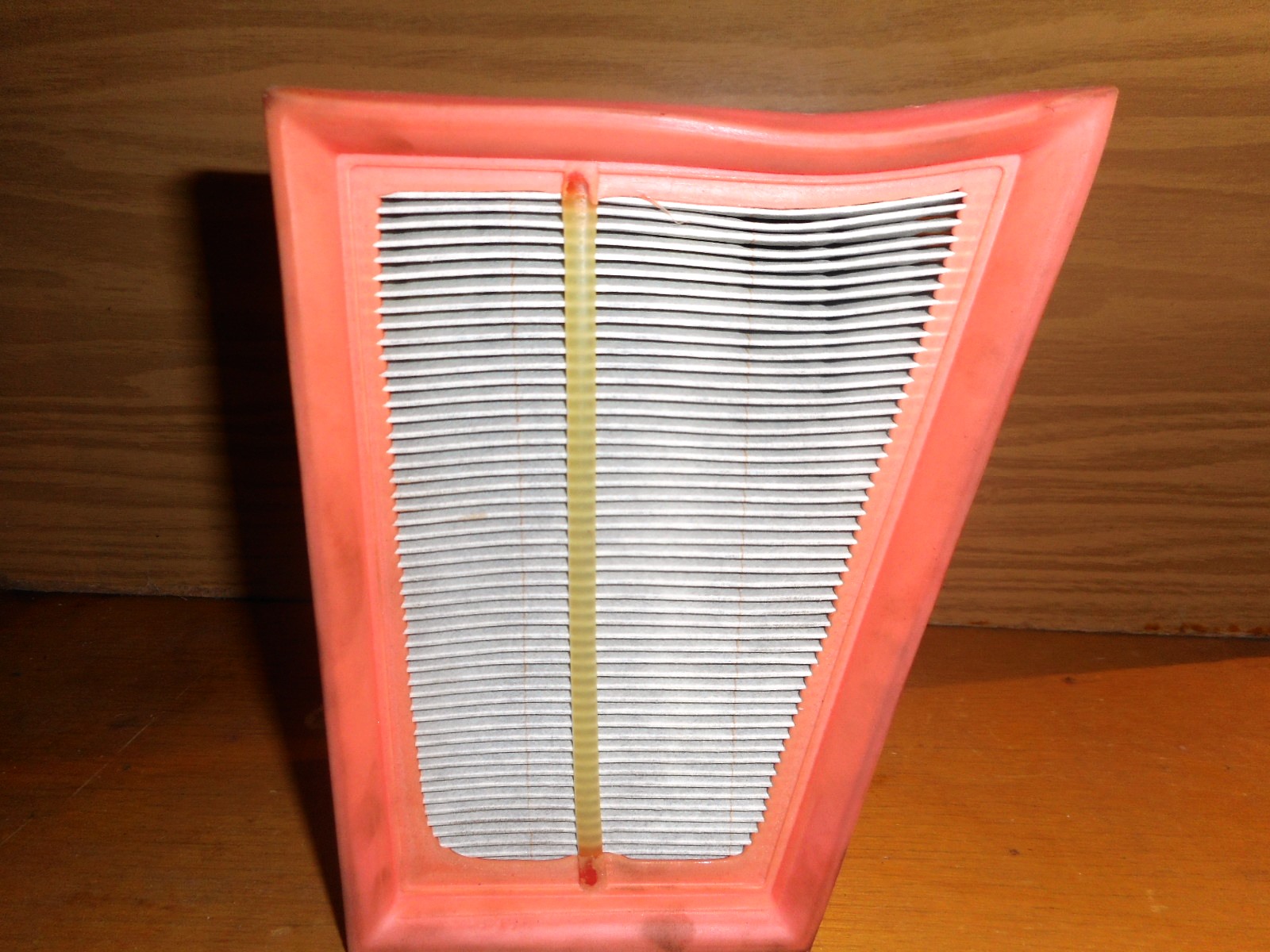

Фильтр TOPRAN-Китай, не ставьте, его коробит.

А не косяк ли это установки?

Я его сам ставил, а пока на замену ему поставил опять Невский, у меня их не коробило. Но, в н.з. есть ещё один TOPRAN, и я его поставлю уже в зиму, и тогда будет уже более точно и ясно, авно этот TOPRAN, или это мой косяк.

Явно фильтра косяк. Это как надо ставить чтобы фильтр загнуло?
Сколько родные MANNовские (С1858/2) ставлю - никаких деформаций. Цена 588 руб. В прошлом году 466 стоили

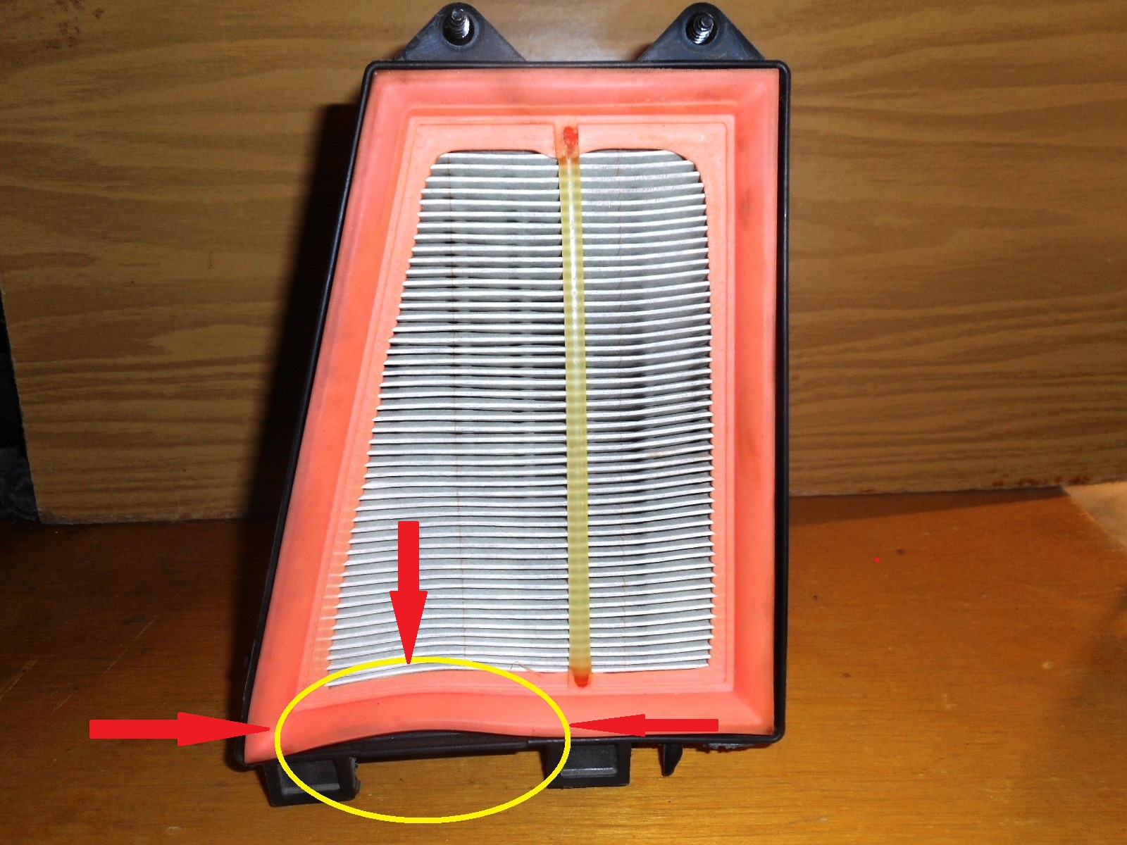

Да просто небрежно, и загнуло его не в процессе эксплуатации, а при установке... Я на фотке не вижу криминала в смысле подсоса говна мимо фильтра, он же д.б.зажат в пазах между корпусом и крышкой, и там видно (на фотке, которая только в превью), что он был зажат, но не точно по периметру, он
при установке не встал как надо, имхо
(извините, у меня на рестайле фильтр и короб под него ну ваще другие, потому просто оцениваю по аналогии с другими автами, с астрой, например)...
ПС Я на своём дорестайле ни разу самостоятельно фильтр не устанавливал, всё в сервисах, поэтому не знаю точного устройства того короба, но на астре, если его при установке слегка перекосит, и эта оранжеворозовая резинка не встанет в пазы короба, это будет достаточно сложно "пропустить" , только вследствие пофигизма просто начать закручивать болтики абы как, лишь бы чтобы закрутить, этож какой-то пеноматериал, его ж можно усилием дури насильно прижать... и тогда, вероятно, зажмётся, но с перекосом, как на фотке №3 в превью...

Понятно. Т.к. воздушный фильтр даже важнее масляного, при установке протираю влажной тряпкой короб и аккуратно вставляю, проверяю везде ли плотно прилегает, проглаживаю пальцем и лишь затем закрываю короб, убедившись, что при соединении фильтр не сдвинулся со своего места.
На фото же видно что строительные размеры фильтра превысили размеры короба по одной из сторон. Запихнуть удалось, но со временем, вибрацией и нагревом фильтр покорёжило.
Ещё при получении фильтра в сетевом магазине внимательно осматриваю полноту проклеивания всех пластин
Не факт.
Bizet
А вот с этой версией соглашусь, когда его устанавливал в короб, то, он как то тяжеловато туда запихивался, ещё подумал тогда, что этот фильтр большего размера, и может поэтому его и сжало. Но, опять же, чтобы подтвердить или опровергнуть эти версии, его нужно снова поставить, но, это будет не скоро.

Если фильтр аккуратно установить, ни какими вибрациями и нагревами его не поведёт... Он же зажат по периметру... А вот если "Запихнуть удалось" абы как с перекосом, то такая картина и будет...

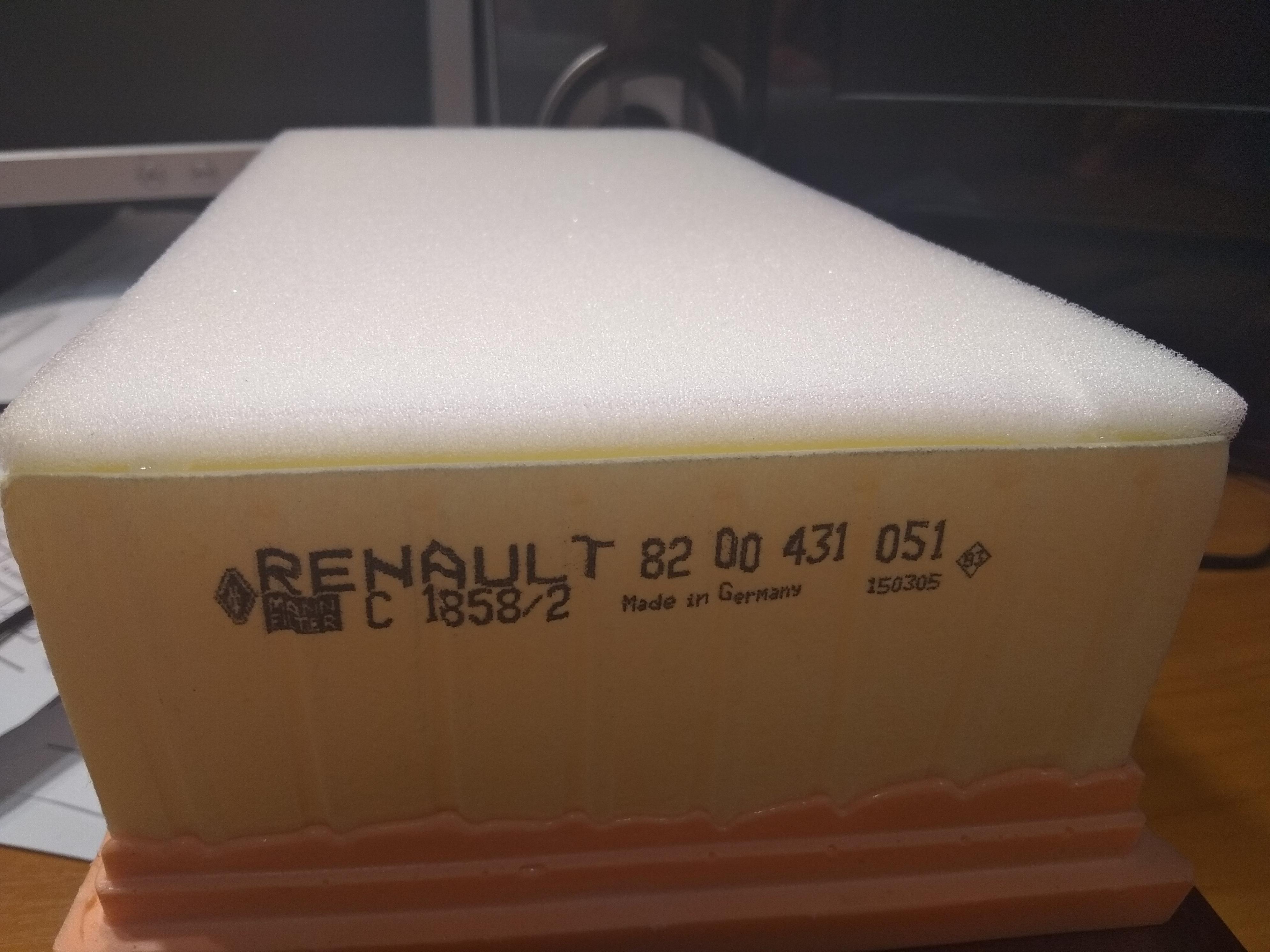

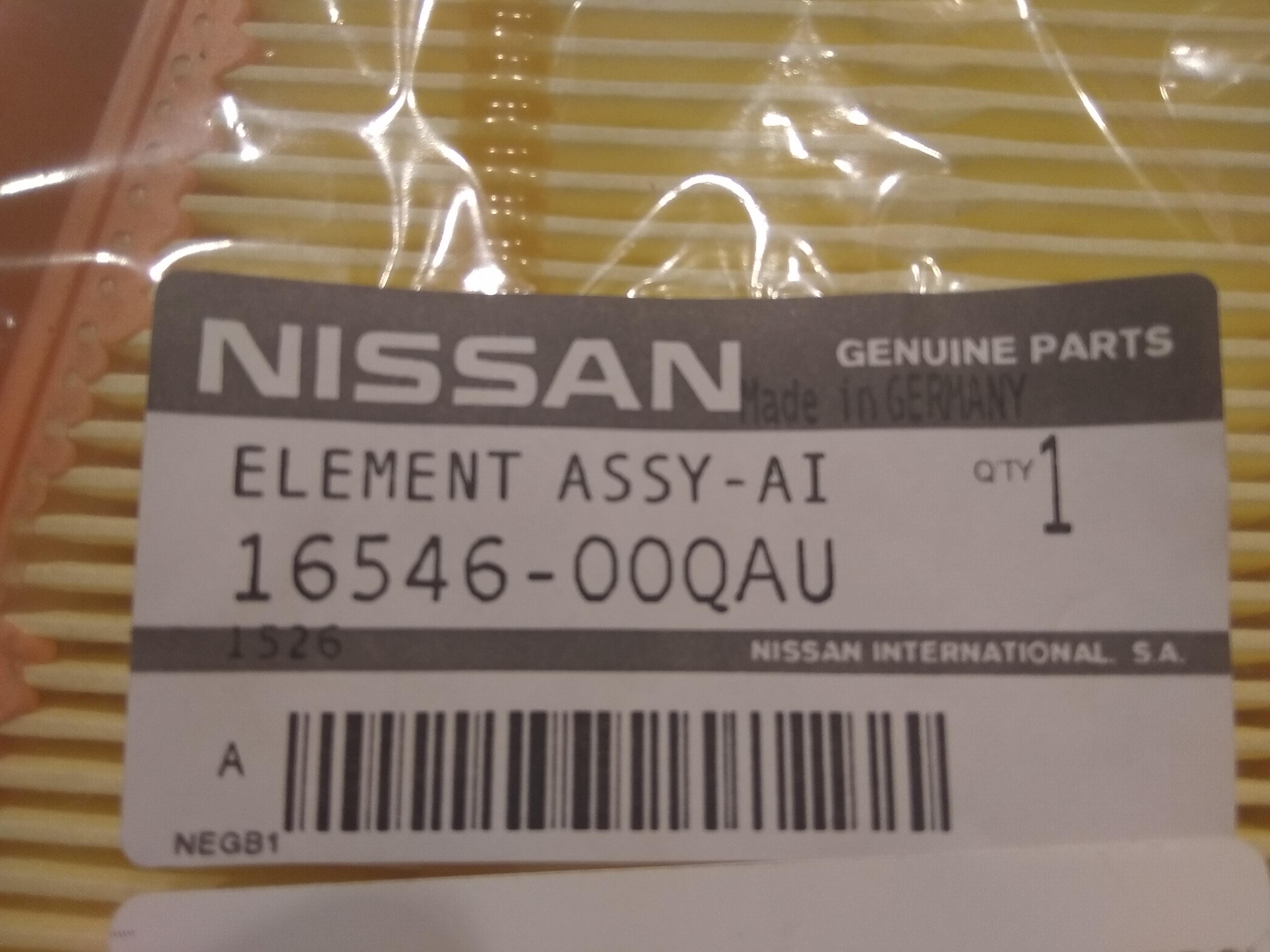

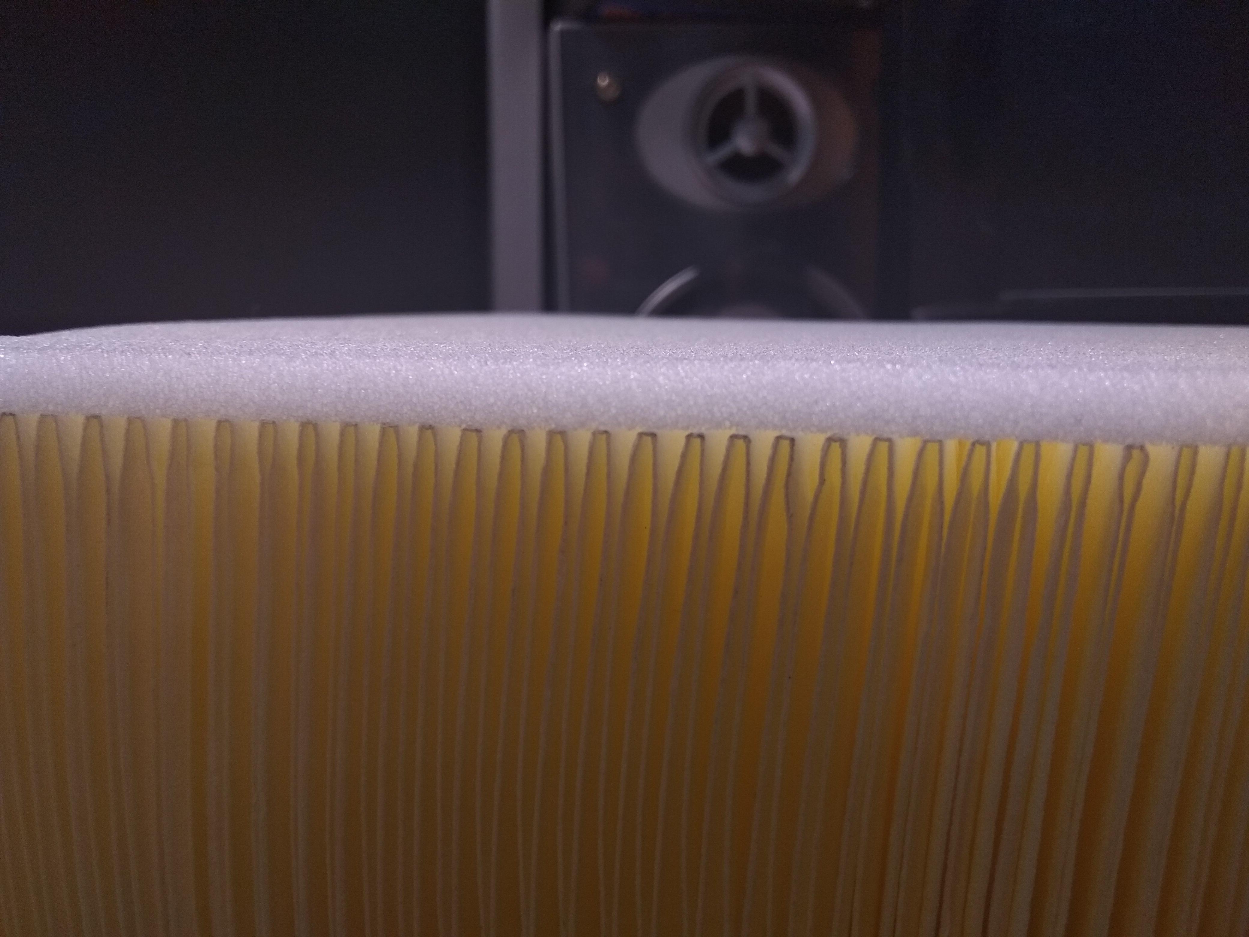

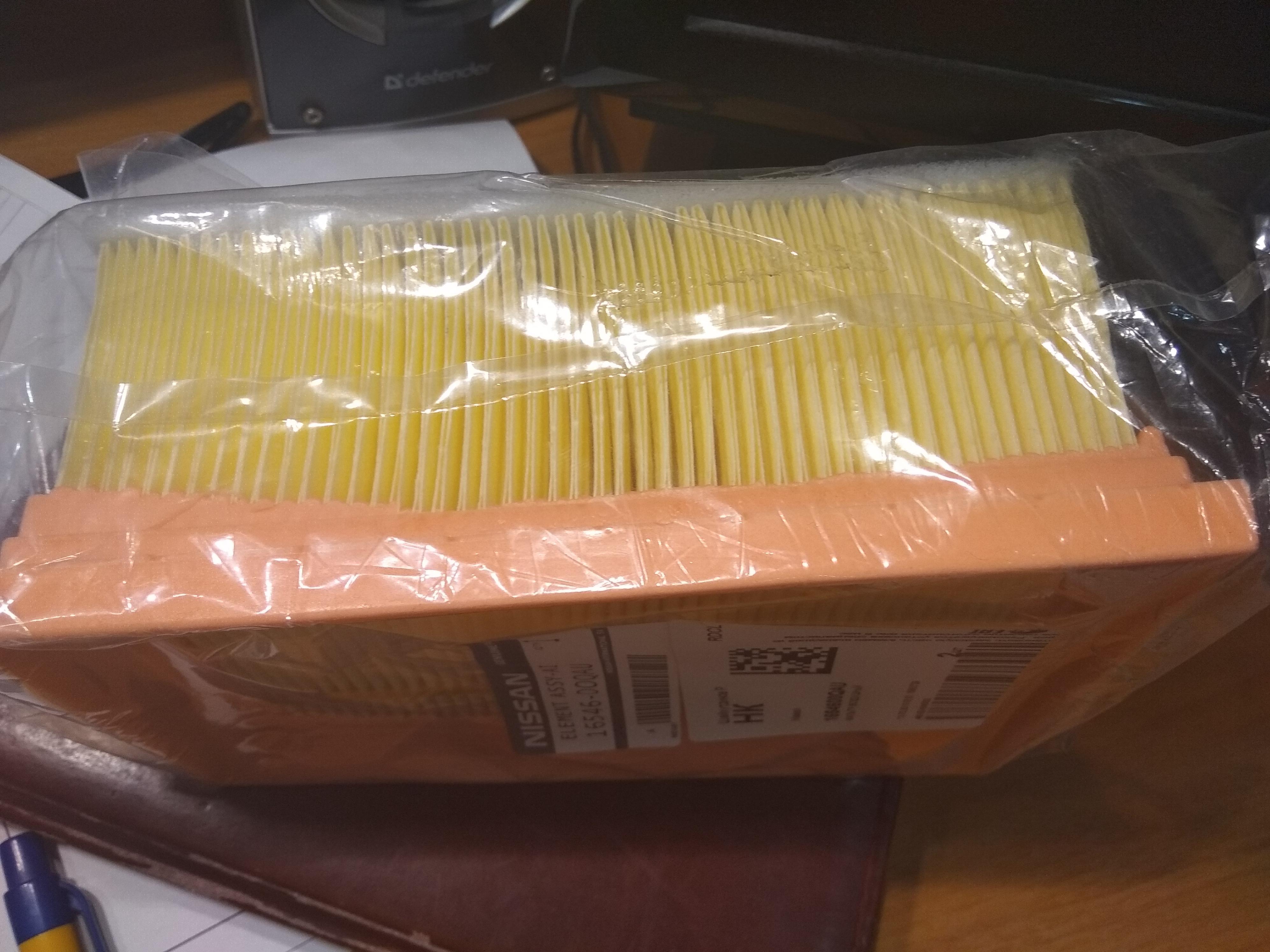

Заказал ниссановский фильтр 16546-00QAU, пришел в обычном пакетике со скотчем с наклейкой ниссан. Внутри вроде как манн 1858/2 с реношным партнамберем. Маде ин жермани.
Но сверху наклеена не вата, а губка, как у гудвила, тока белая.
Давно ли манн стал губки клеить? Или левак пришел?

Сегодня забрал МАННовский. Стандартная мочалка-вата.

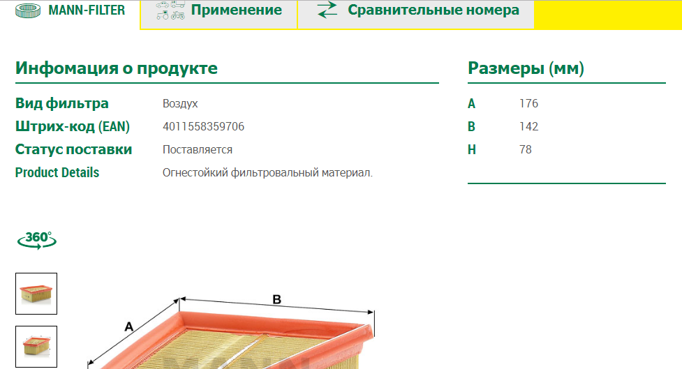

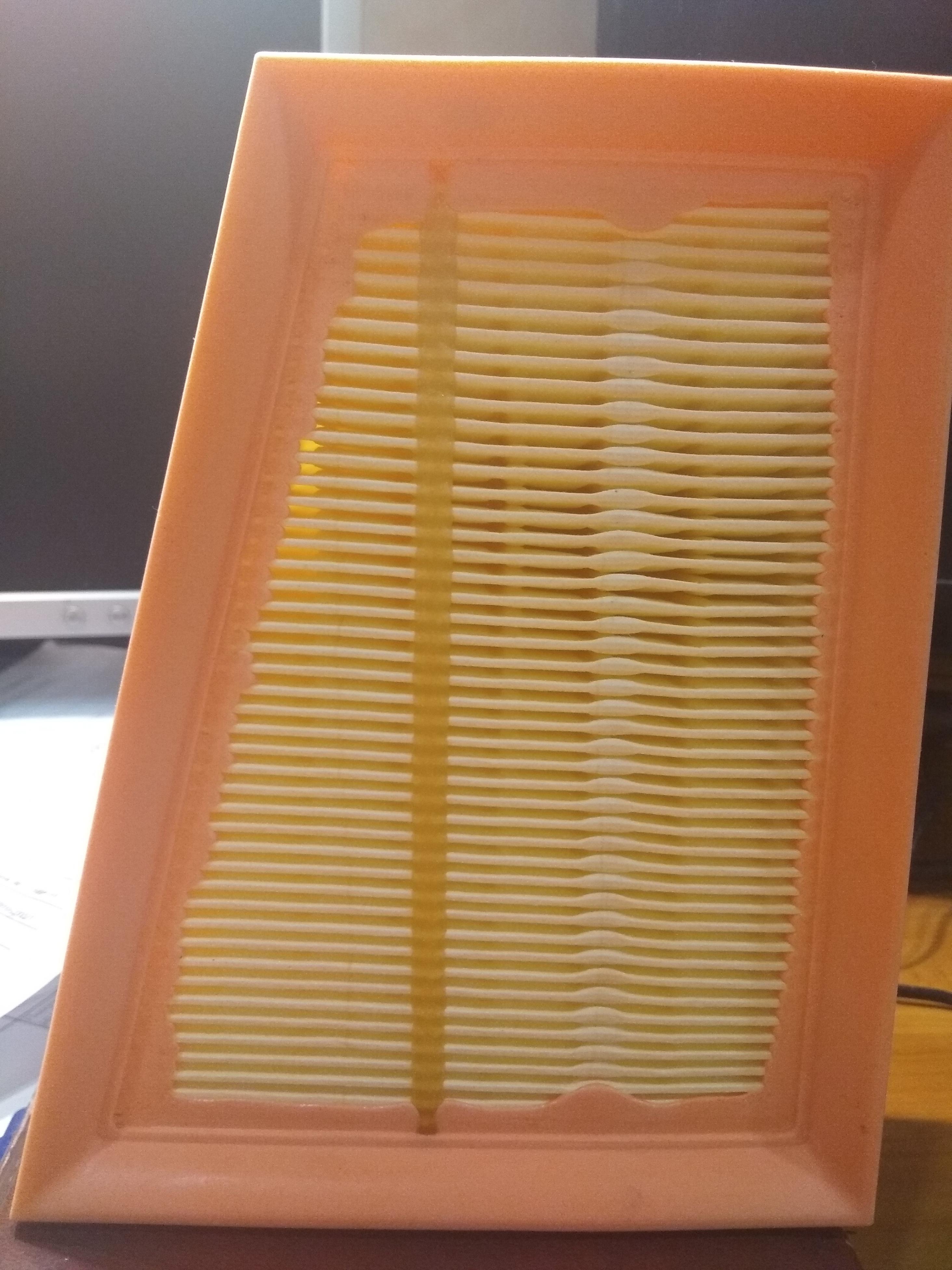

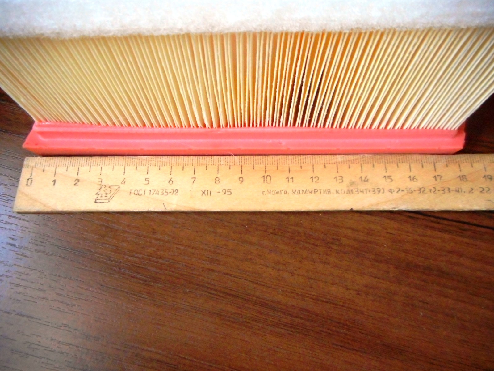

Похоже нашлась моя проблема с TOPRAN. Зашёл на оф. сайт манн, снял размеры фильтра. Провёл замер у TOPRAN, и оказалось что длинна у него от заявленных от манн 176мм. по факту оказалась больше на 4мм. и составляет 180мм.
(фото)

, Замерь пжл. свой новый фильтр от манн,соответствует ли он заявленным параметрам.

Сколько родные MANNовские (С1858/2) ставлю - никаких деформаций. Цена 588 руб. В прошлом году 466 стоили .
У них по всей длине идёт ребро жёсткости в виде компаунда, который заходит под пену, т.е. пена отформована позже, + 2 полосы прикатки по гармошке, что тоже добавляет жёсткости и лучшей прокачиваемости фильтру. Такой фильтр меньше деформируется при монтаже и в работе.
У меня сейчас Фильтроны закуплены, сам доводил полоски до пены при помощи быстрого эпокси клея. Результат есть, гармошка уже не смыкается, проход воздуха лучше, меньше деформация на прогиб края пены в нижней части, лучше уплотнение. Почти на всех неоригиналах не до конца ребро или его полное отсутствие.

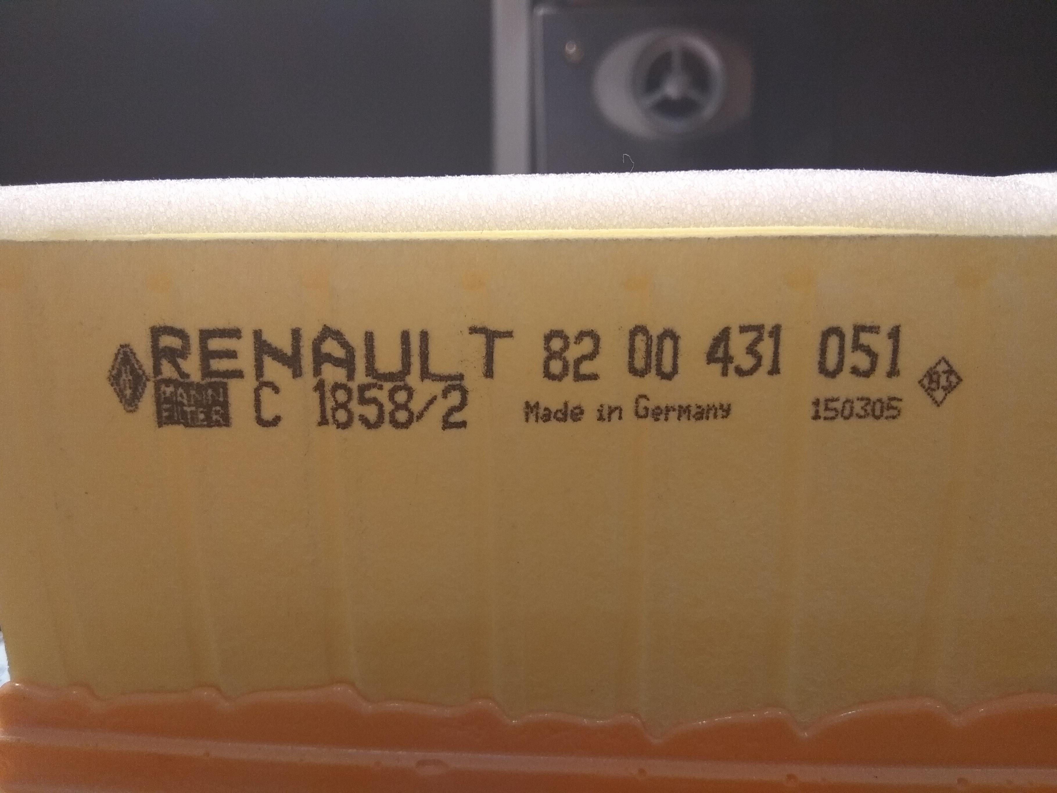

вот такая губка на манн/рено/ниссан
