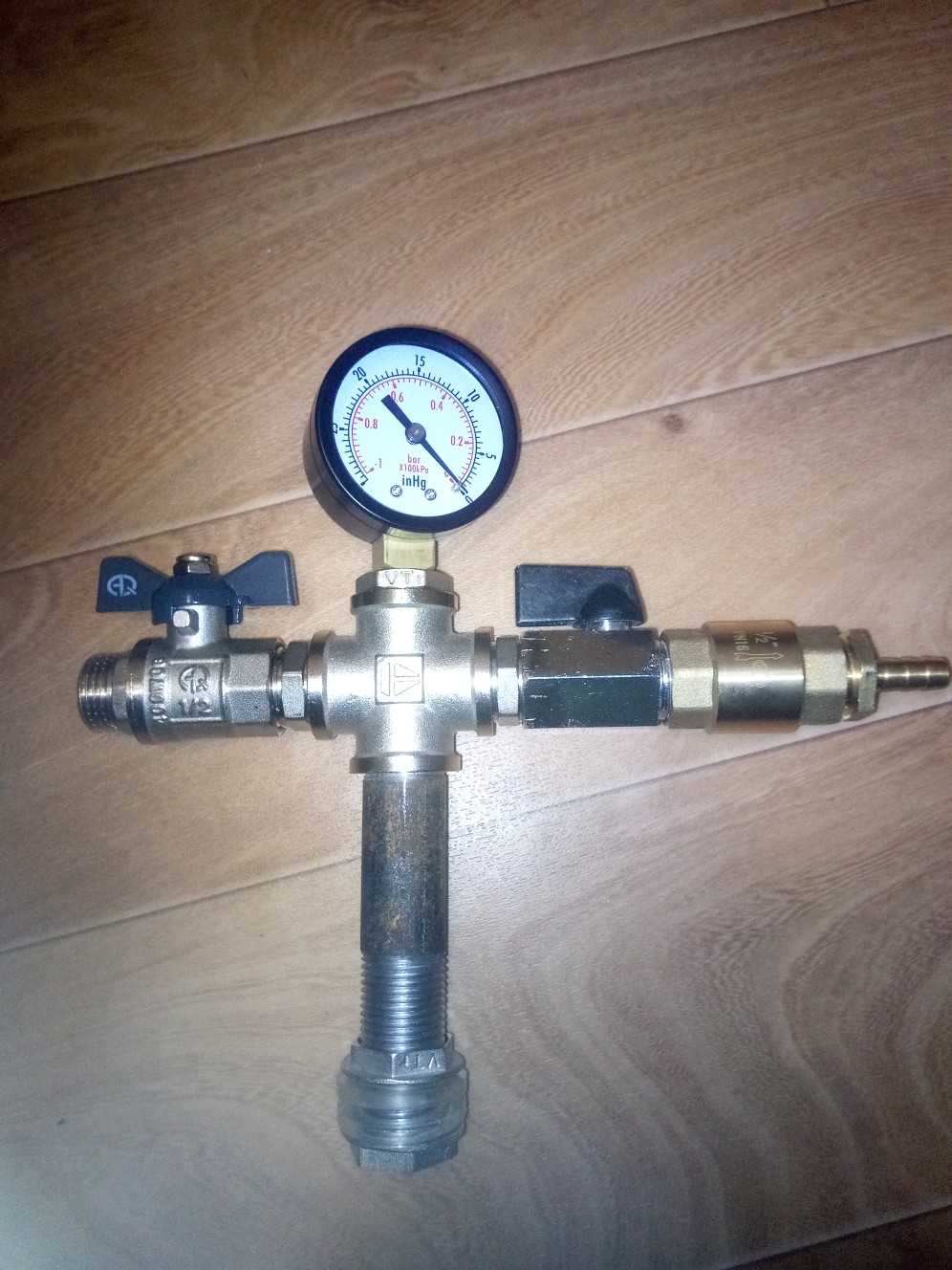

Заехал в сантехнику сегодня, закупился фурнитурой под вакуумную камеру. Затупил и не взял еще один переходник на шланг для положительного давления, ну и возможно нужен будет еще один обратный клапан (подумаю еще). Осталось дождаться алмазную коронку с китая, чтоб стеклянную крышку просверлить на пол дюйма диаметром.
З.ы. вакуумметр тоже с китая приехал. Хз насколько точный, ну да мне особая точность и не нужна - показывает какие-то попугаи и ладно.
Совет, все резьбы на анаэробный гель-герметик(синий), в своё время натанцевался с бубном, пробуя различные подмотки(нить, лента), после вакуума начинают травить. Вакуума много не бывает, по максимуму, избыточное осторожно, после 4-6 очков может треснуть деревяха. Обратные клапана можно и не ставить, все равно перекрывать кран.
---------- Добавлено в 20:32 ---------- Предыдущее написано было в 20:27 ----------
Как я понял, один конец на компрессор, второй на вакуум, а как сбрасывать(впускать) воздух будешь? Каждый раз трубку сдёргивать? Да и обратные клапана не дадут. Сбросной нужен, обратный клапан только на вакуум.
Если избыточное качать компрессором, то обратный клапан лишний, а если ручным насосом, то без него никак. Нужно подумать... Сбрасывать давление тоже как-то нужно. Что- то придумаю.

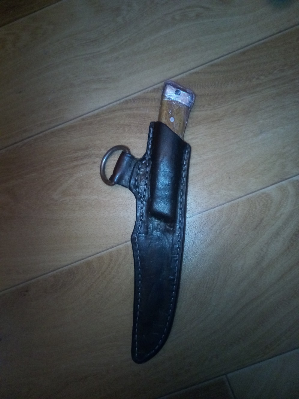

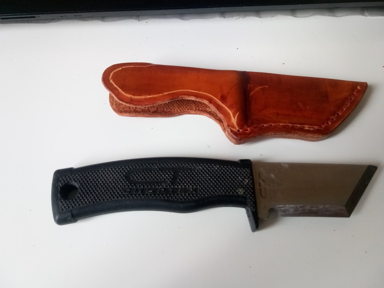

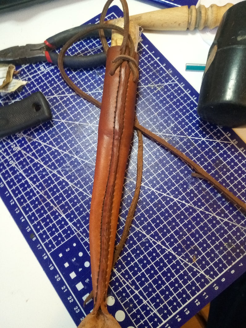

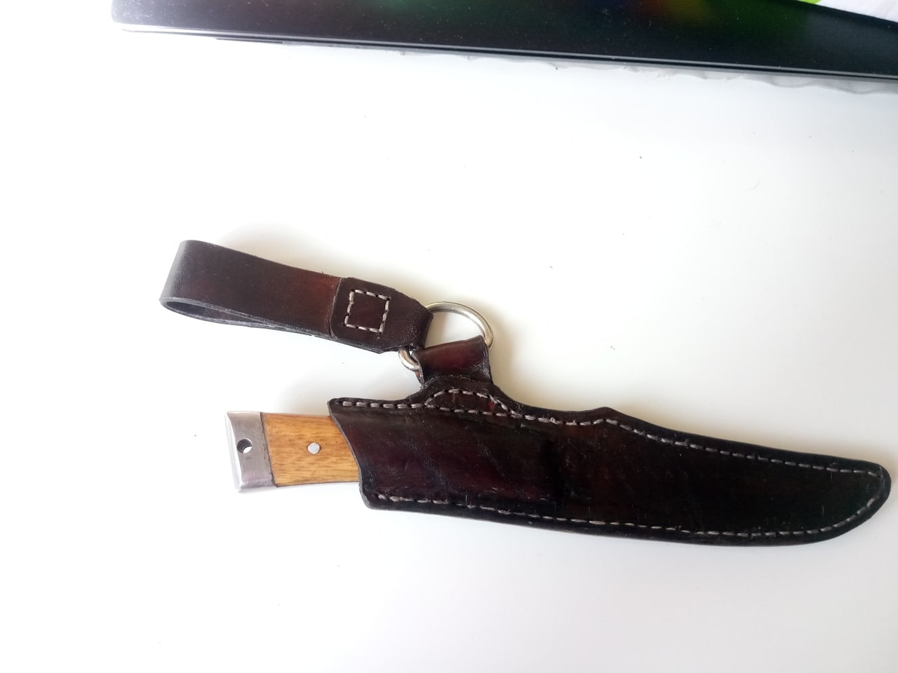

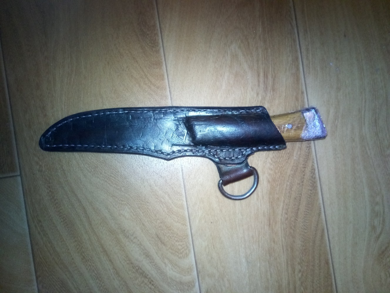

Первый опыт пошива ножен. Сделал одежку к покупному ножу от викинг нордвей (лет 6 назад на югах покупал арбузик порезать, так и прижился на шашлыкинг/рыбалинг). Родные ножны из кордуры поизносились и подрастянулись. Сделал дешманский вариант из куска подаренной кожи с финишем (2 мм) и на проставку влепил 3мм растишку. Покрасил водной морилкой по дереву (орех, дешманская самая) и пропитал мебельным воском либерон (бесцветным) с феном. Осталось еще подвес на полукольцо пришить.
По неопытности не расчитал с размером заготовок в районе устья - пришлось сильно тянуть, и то еле хватило. По этому формовка в зоне рукояти получилась немного не симметричная.
Но в целом мне нравится.

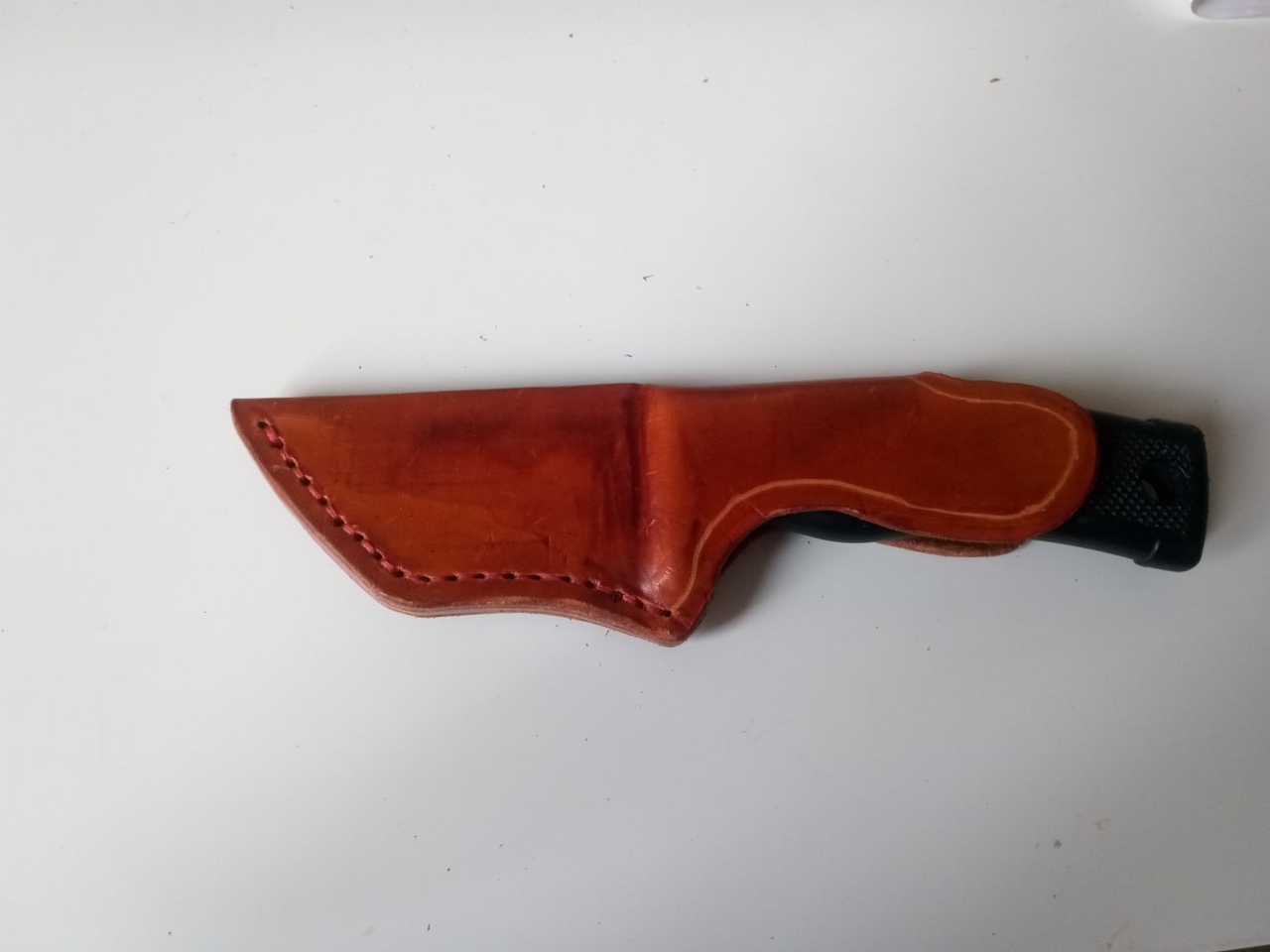

чехол для ножа-косяка

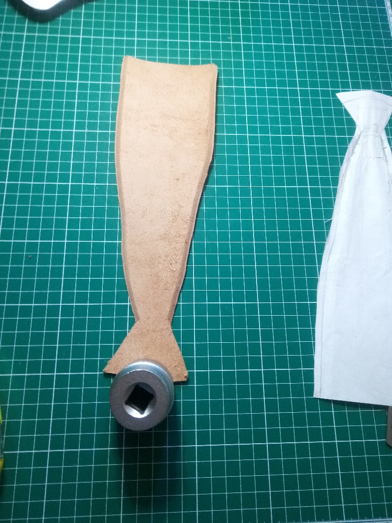

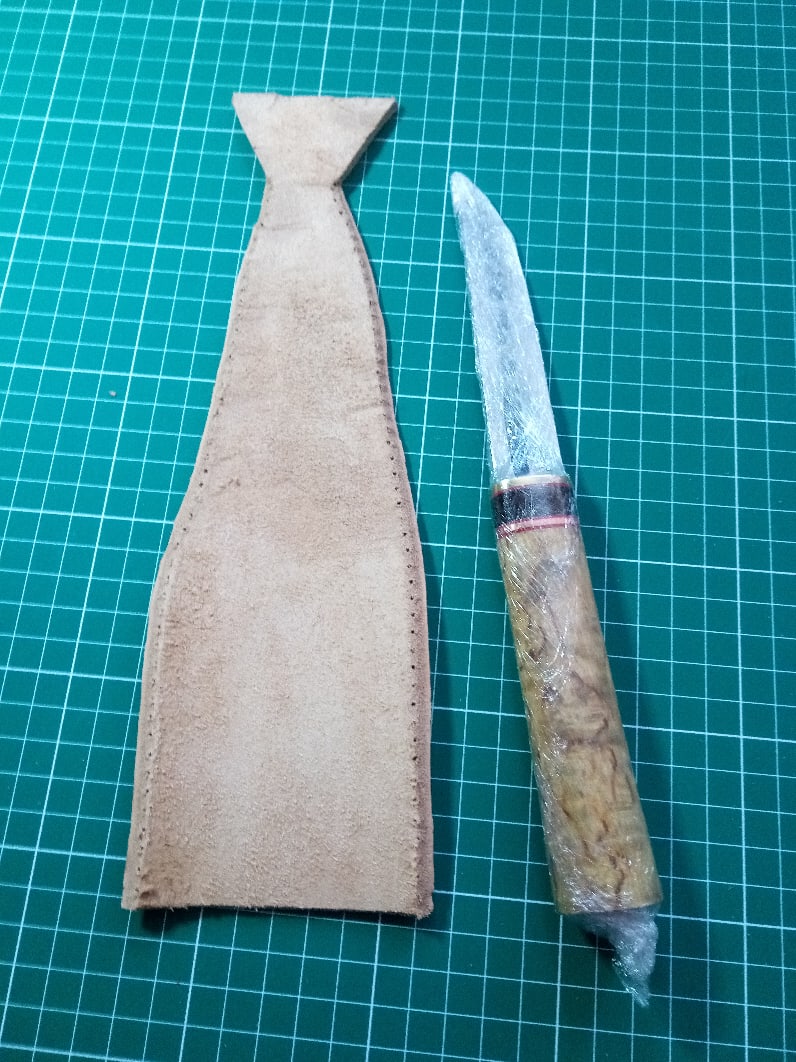

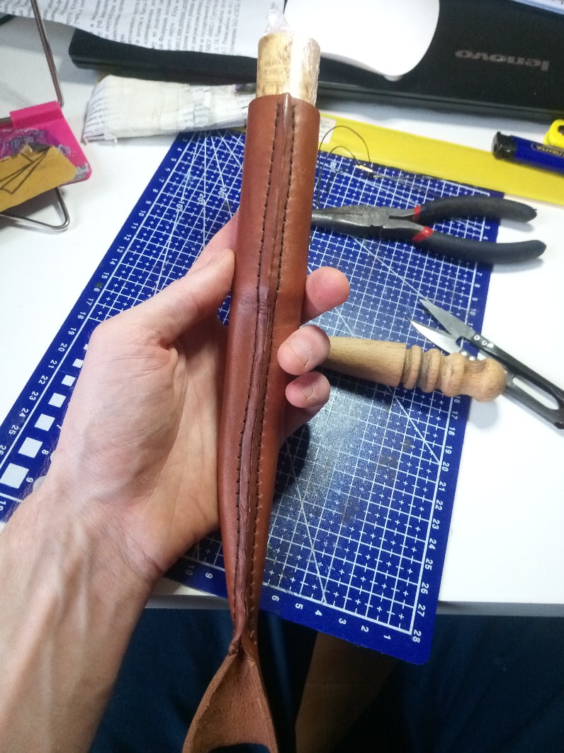

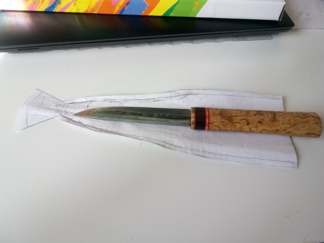

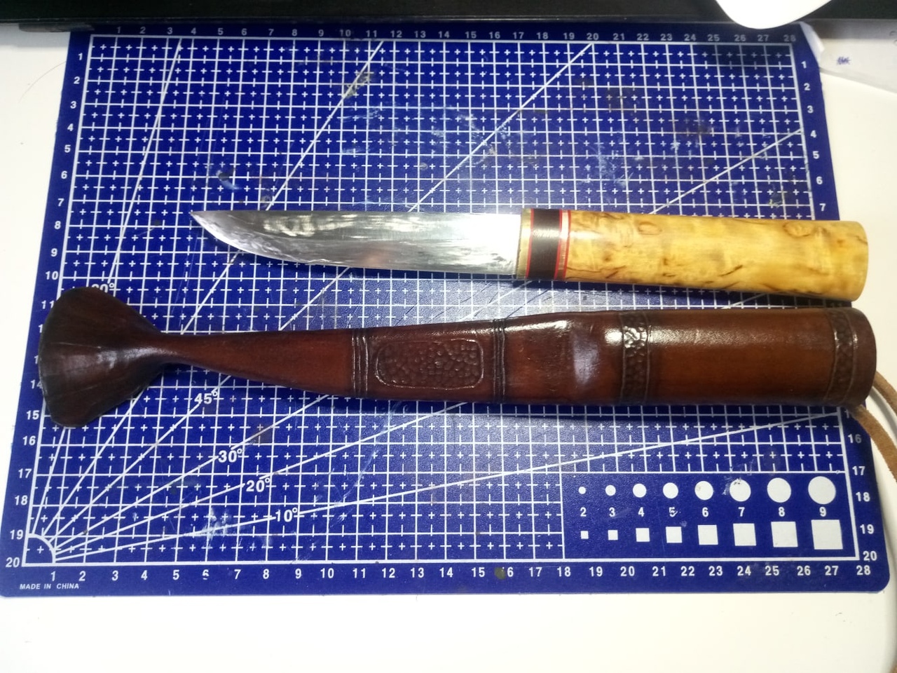

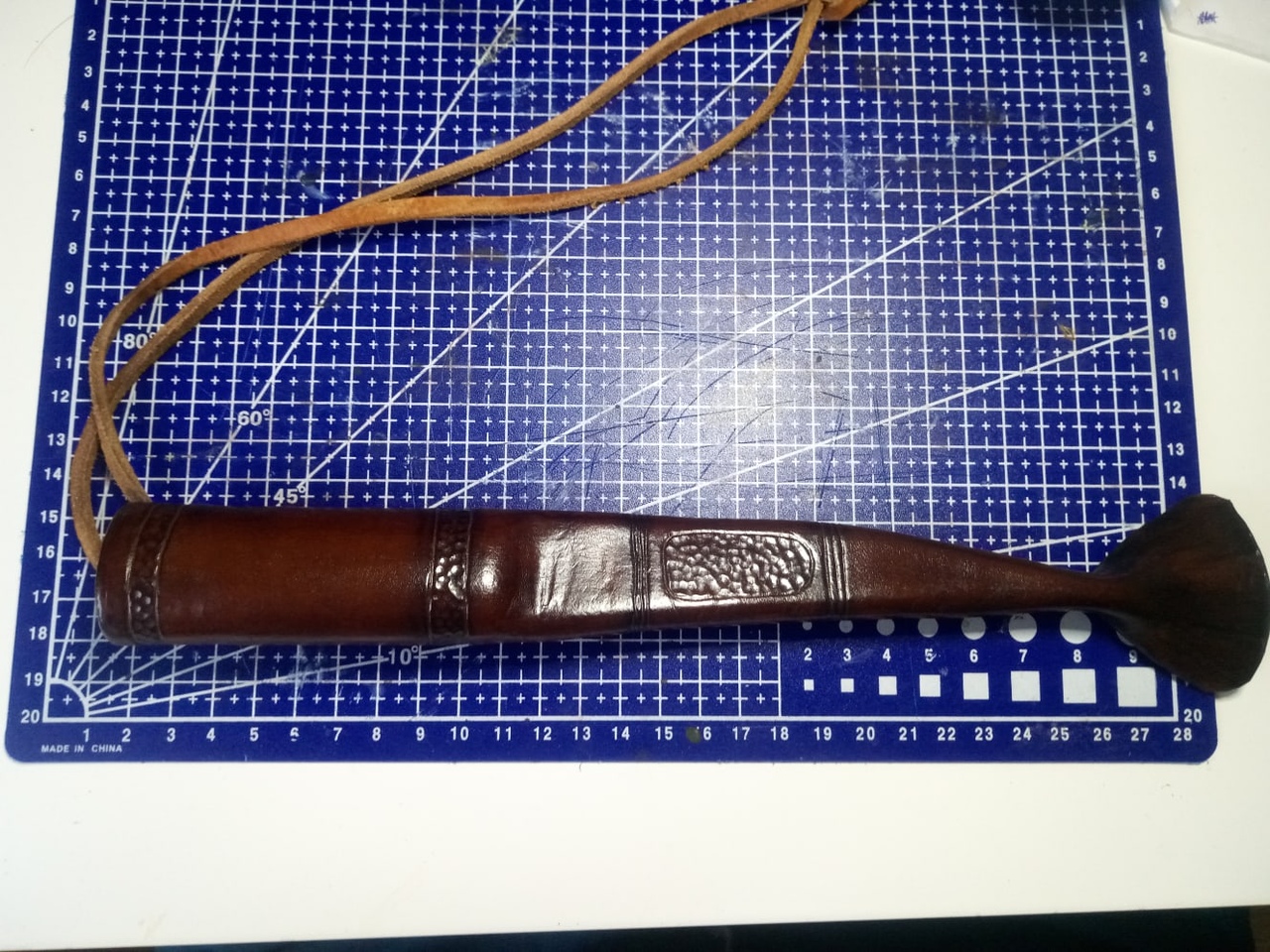

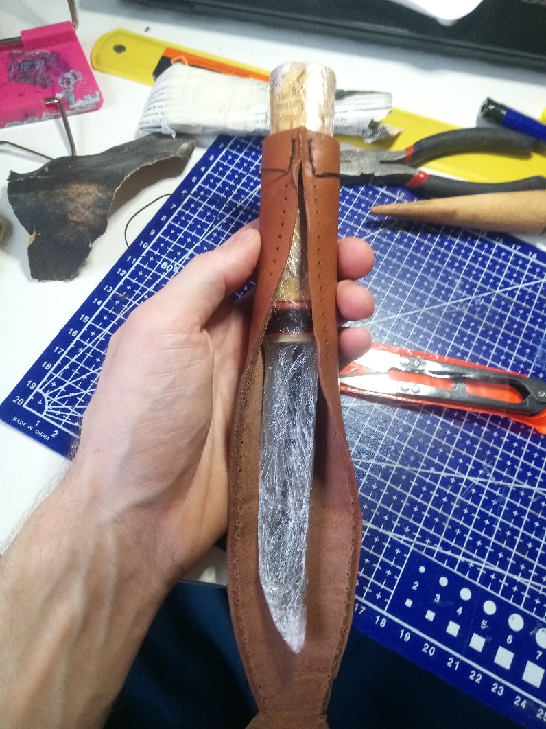

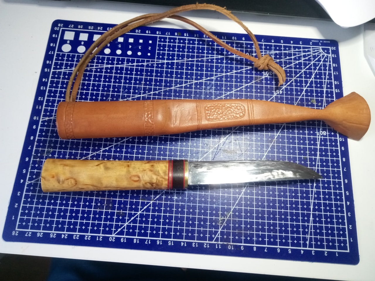

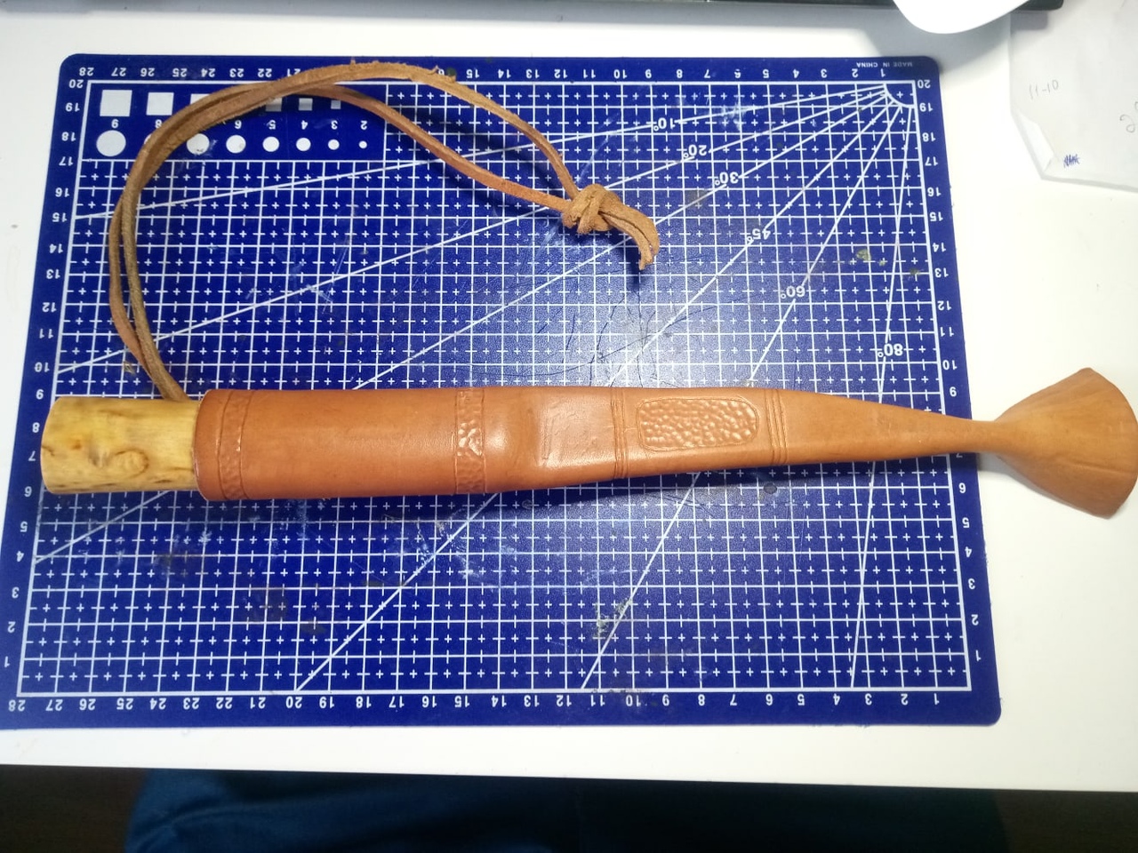

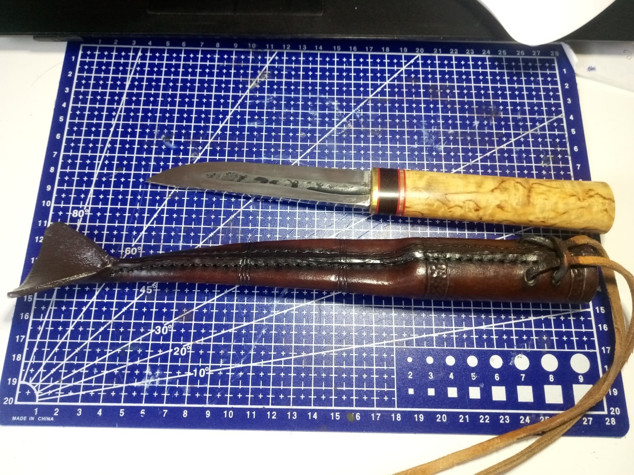

долго думал над ножнами к якуту, начал даже делать деревянный вкладыш, но по глупости чуть не отрезал себе палец - итог: 2 часа в травмпункте и 4 шва. Уже все зажило (дело было в конце марта, в первый день самоизоляции
), но подвижность и чувствительность крайней фаланги указательного пальца на левой руке так и не восстановилась. выкинул нафиг этот вкладыш... Берегите руки
В итоге нашел вот такой мастер-класс:
была закуплена на озоне химия для кожи от фирмы Girba:
краска Colorpel средне коричневая
краска для уреза Nubio темно-коричневая матовая
аппертура Morbilux бесцветная.
Процесс и итог можно посмотреть на фото.
p.s. по итогу - выкройку нужно делать чуть короче - оставил запас на усадку ножа в ножны, чтоб не прорезал в дальнейшем, но это наверно лишнее - ножны получились длинноваты. Нож в ножнах сидит ооочень плотно. Первый раз вытаскивал зажимая рукоятку через кожу в тисках - руками не хватало сил удержать 2,5 пальцами торчащую рукоятку, наверно нужно было чуть короче делать, но в процессе думаю разработается, сейчас двумя рукам нож извлекается. Половину кожи там где лежит клинок нужно утоньшать, как и сказано в МК на треть, я утоньшил меньше - ножом (тем что в посте выше) не очень удобно это делать, нужен навык, ну да как сделал...
Химия вполне себе ничего - краска правда вонючая (не сильно, но запах есть - красил на балконе) потому как на растворителях. Аппертура прикольная - дает глянцевое блестящее влагоустойчивое покрытие, бахторму так же заклеивает. Устье ножен и "хвост" обработал краской для уреза - на самом урезе смотрится неплохо, а вот на бахтарме пластик пластиком, пока не трескается вроде, но больше так делать не буду - лучше аппертурой обработать - смотреться будет лучше. Тиснение сделано "от балды" и "на руках" подручными инструментами (лопатки для разбора электроники и т.п.) - получилось коряво, но аутентично
Так же нужно либо было делать губы рыбки на устье ножен, либо не делать хвост. Просто до последнего думал что хвост потом отрежу, а по итогу понял что окончание без хвоста нужно было тогда кроить по другому и при существующем шве отрезать хвост чтоб смотрелось нормально не получится. Как-то так...
Вобщем как первый опыт - вполне себе меня устраивают такие ноженки.

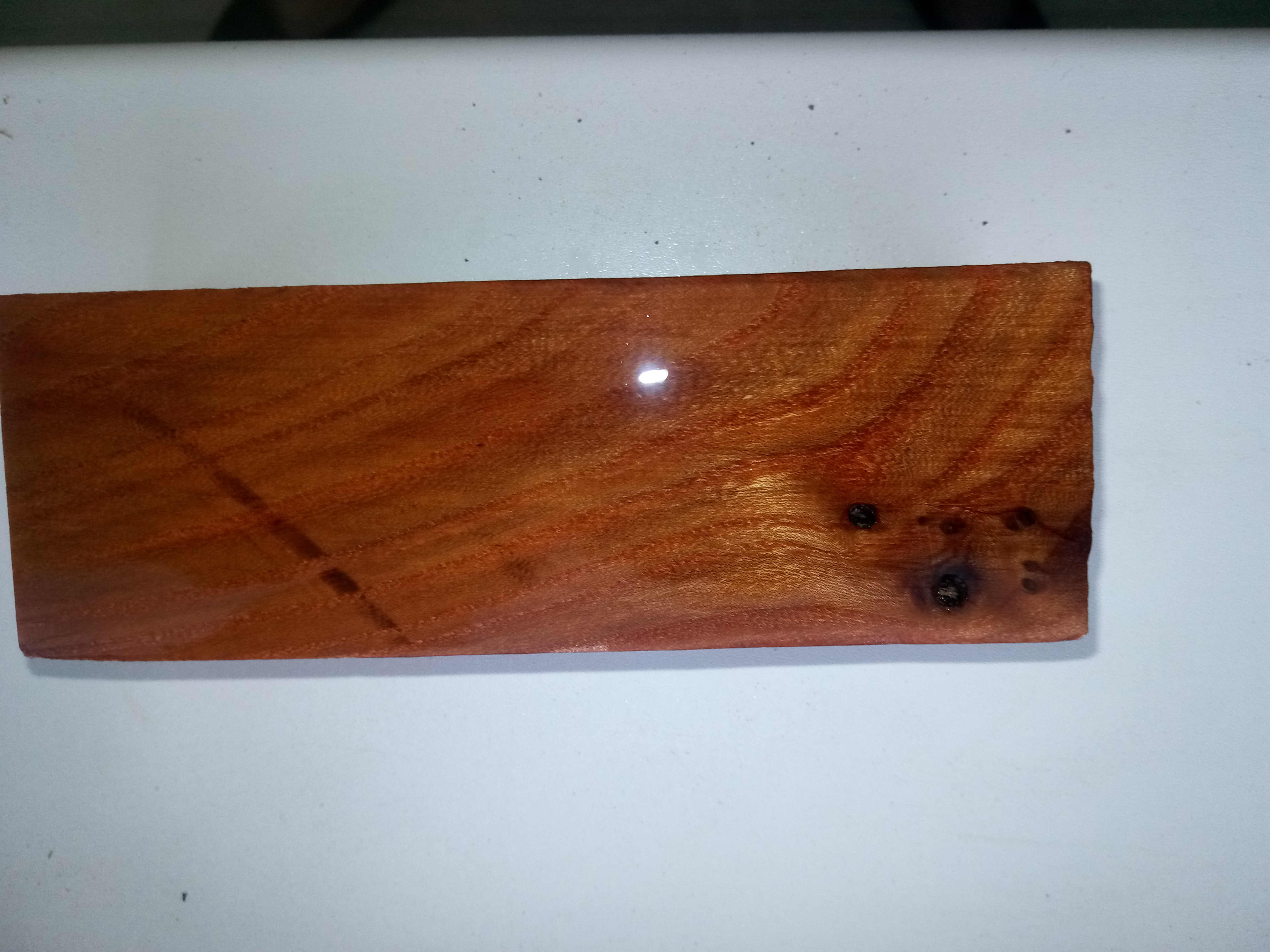

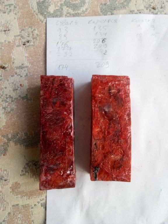

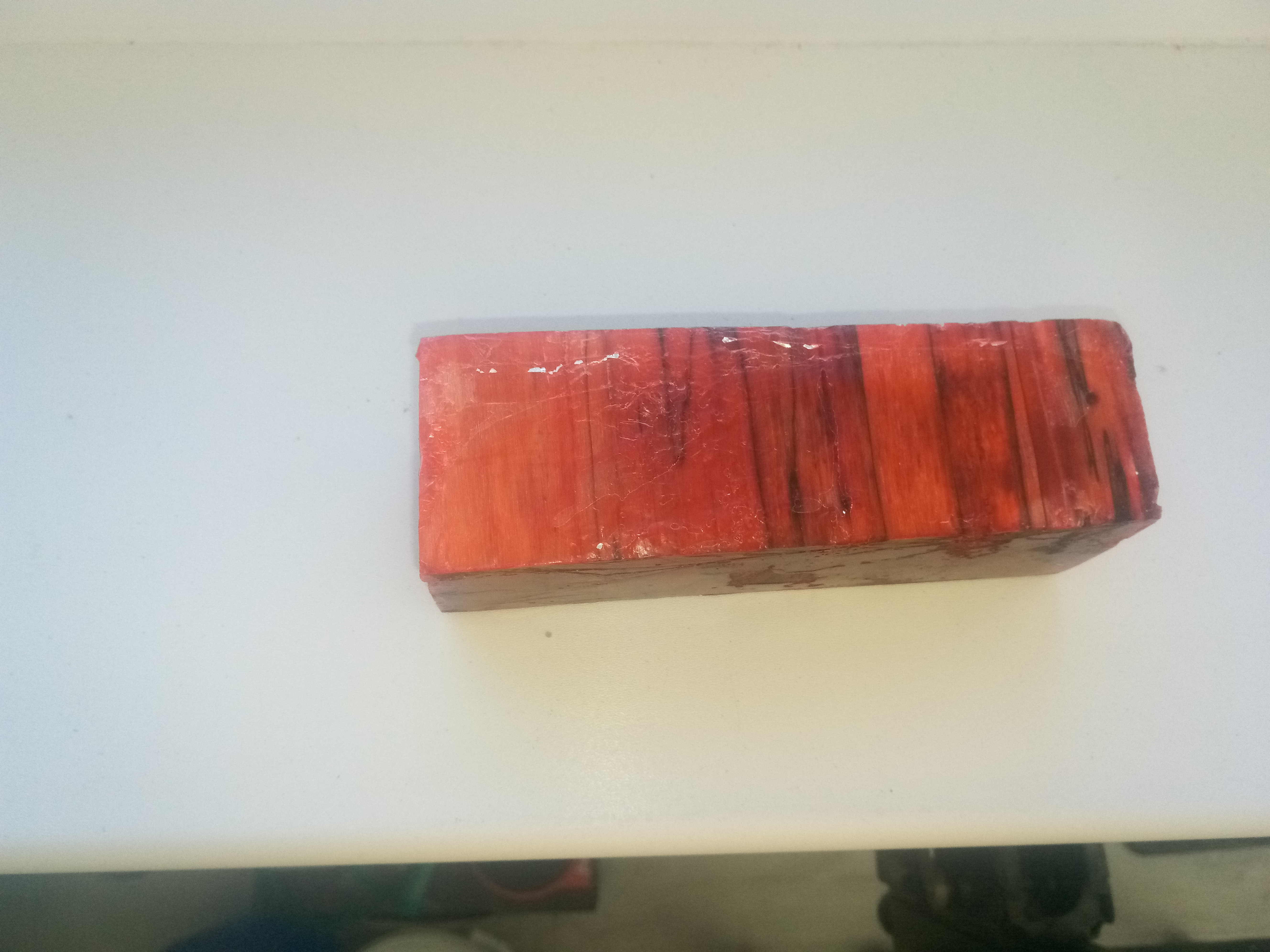

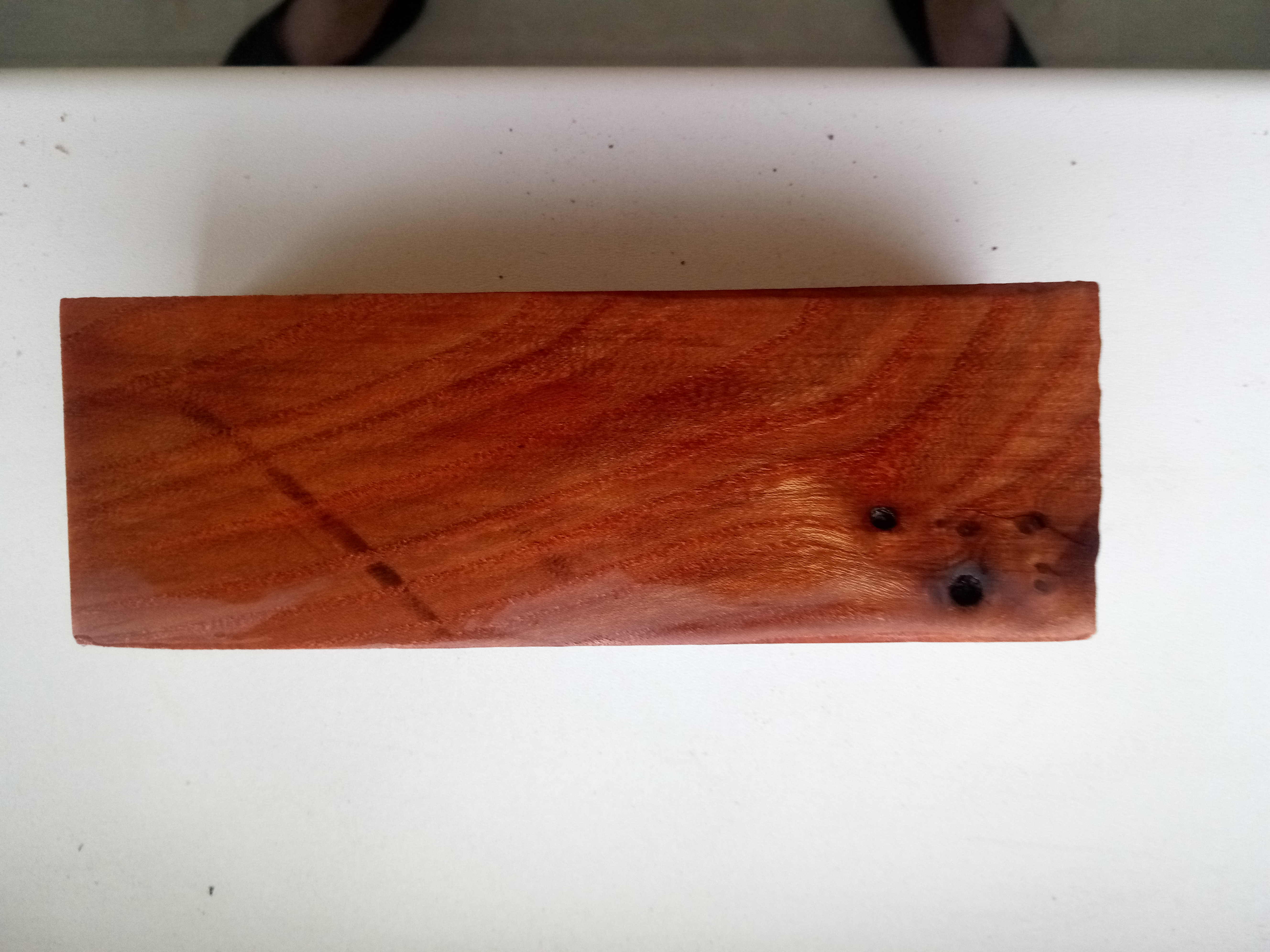

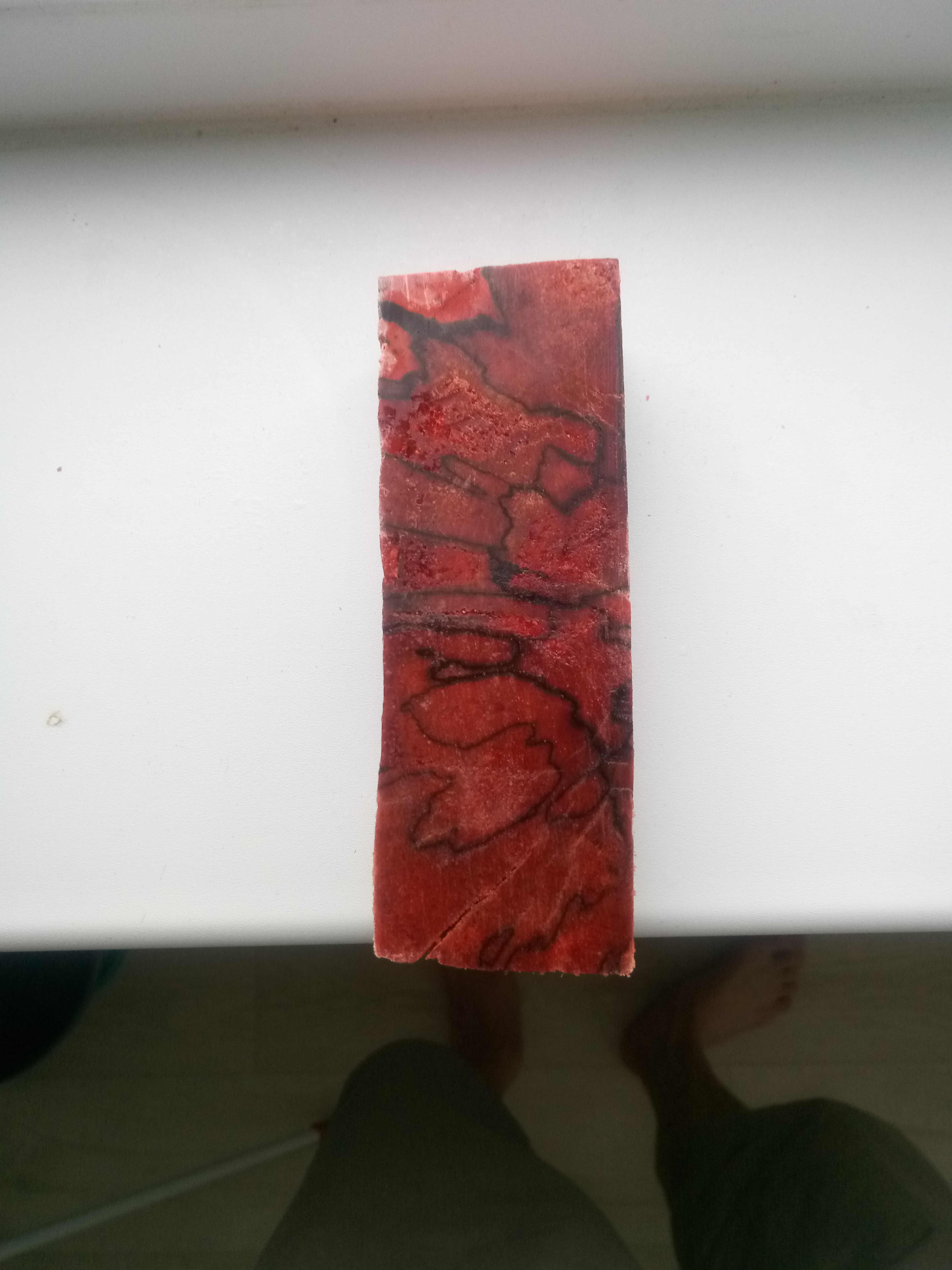

Застабилил брусок карагача остатками жижи. В весе прибавил примерно на 2/3 (был 170г стал 295г). До этого карелка, березовый сувель прибавили почти в 2 раза, а березовый шпальт даже чуть больше.
Похоже что для пропитки плотной древесины нужно избыточное давление, которое моя камера не держит.

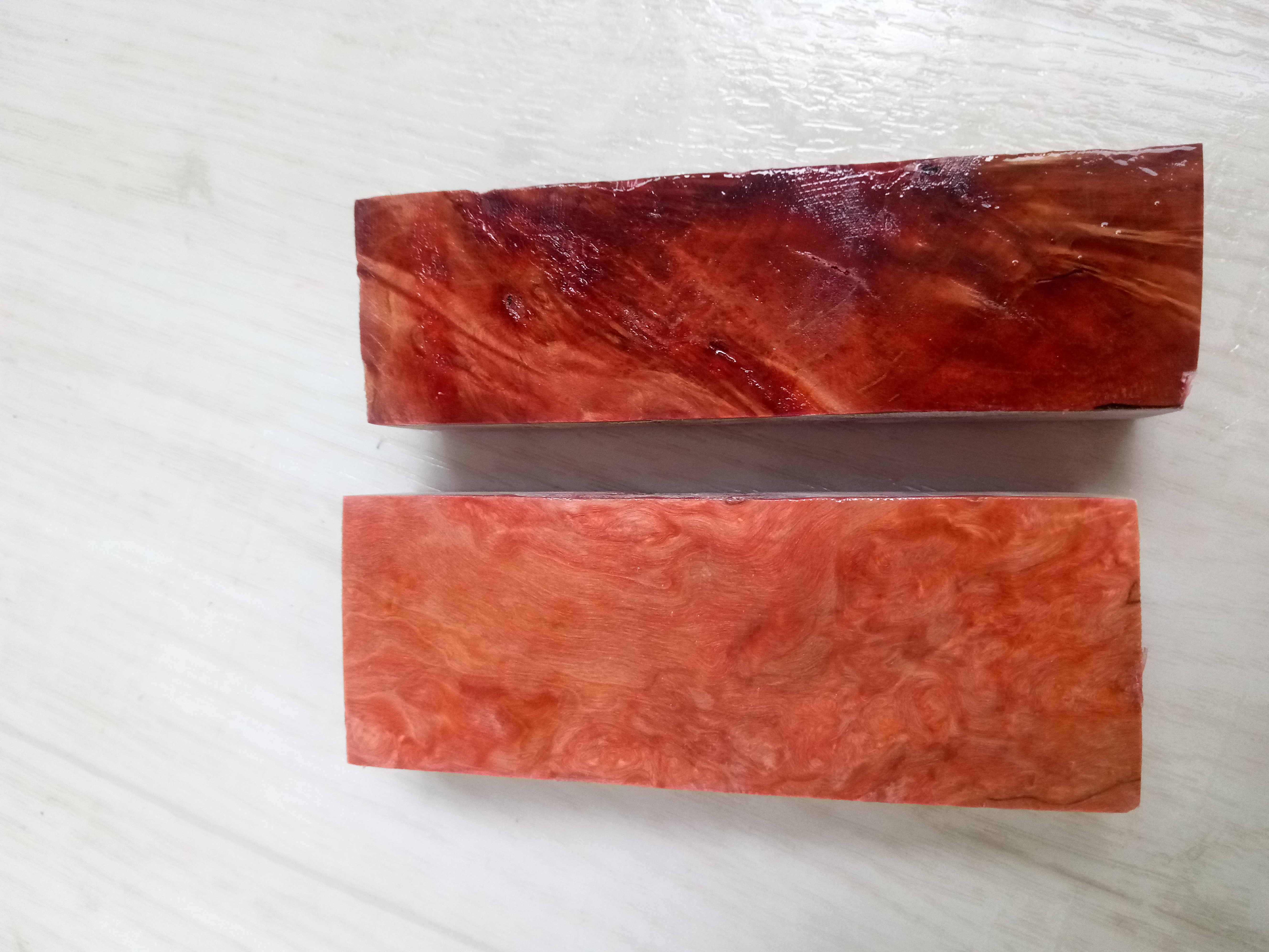

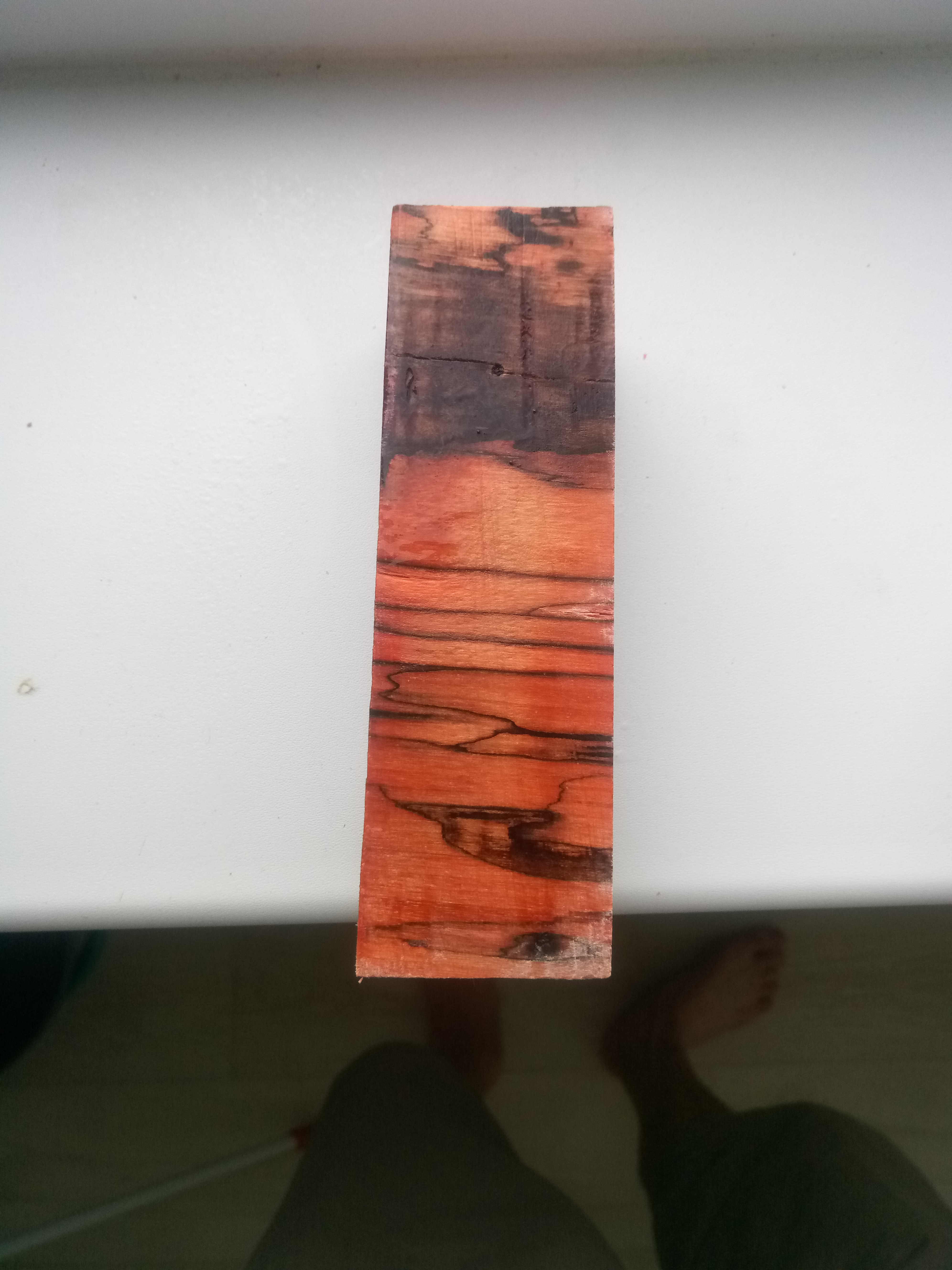

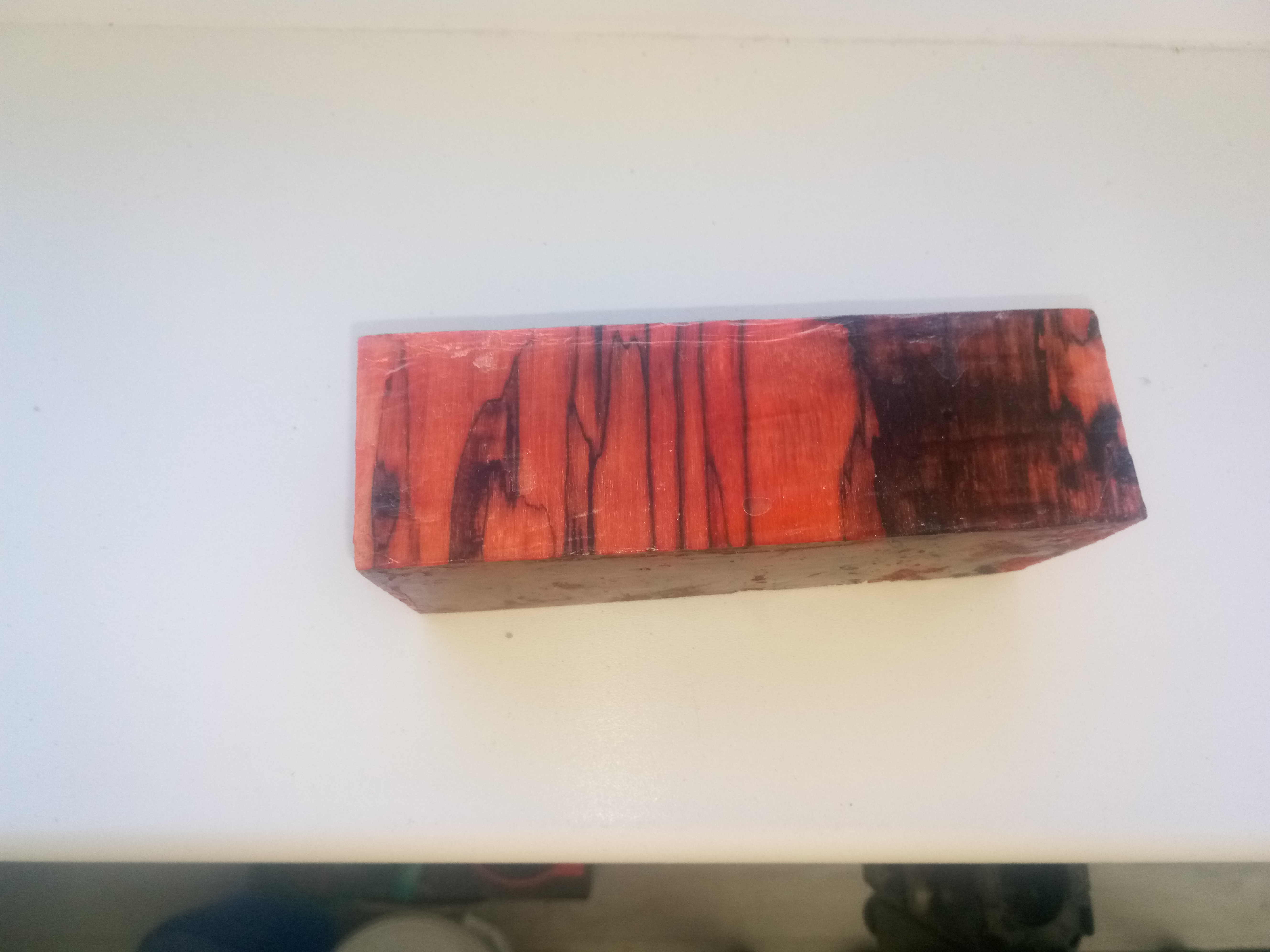

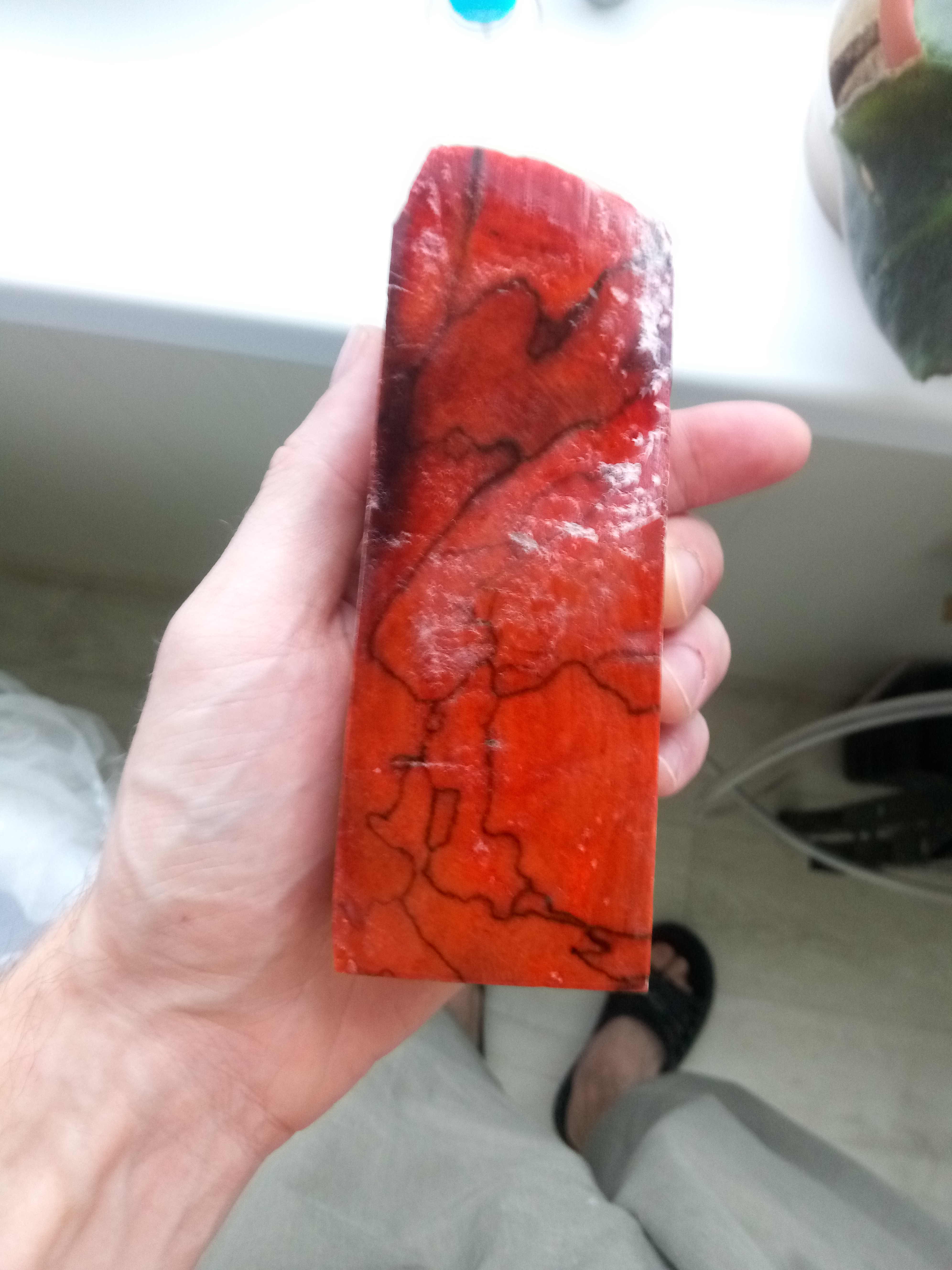

фото стабиленной сувели и карелки

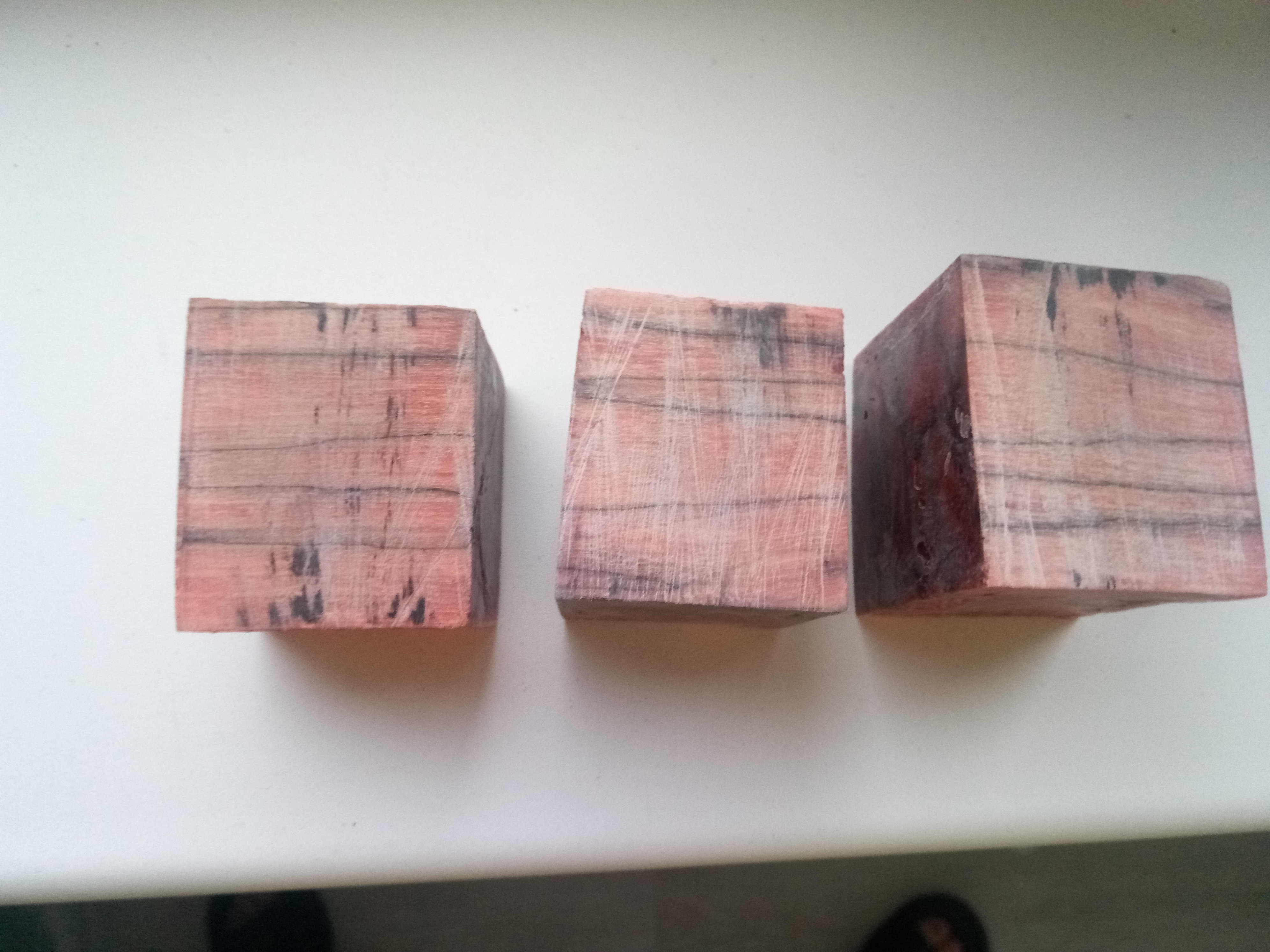

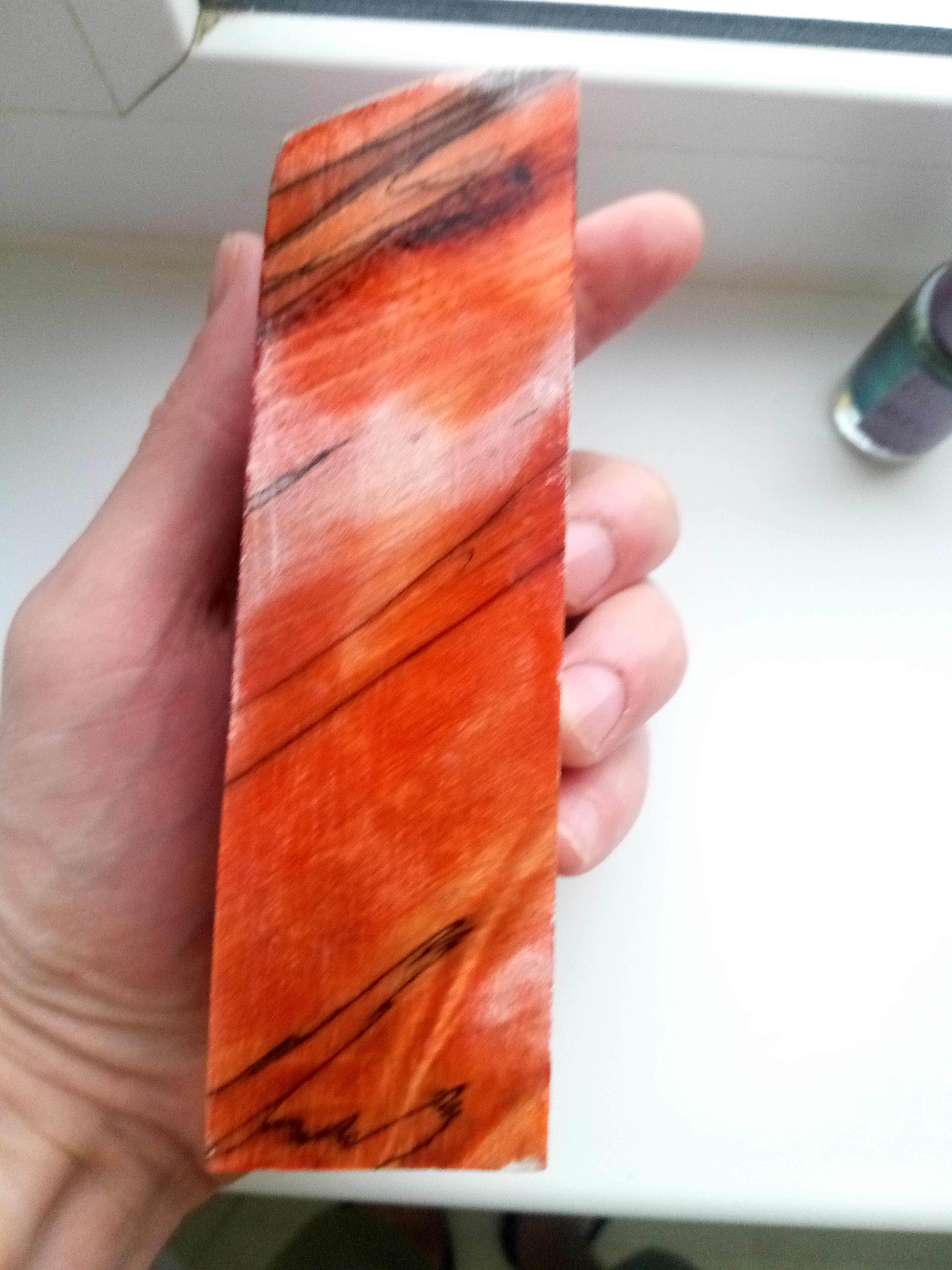

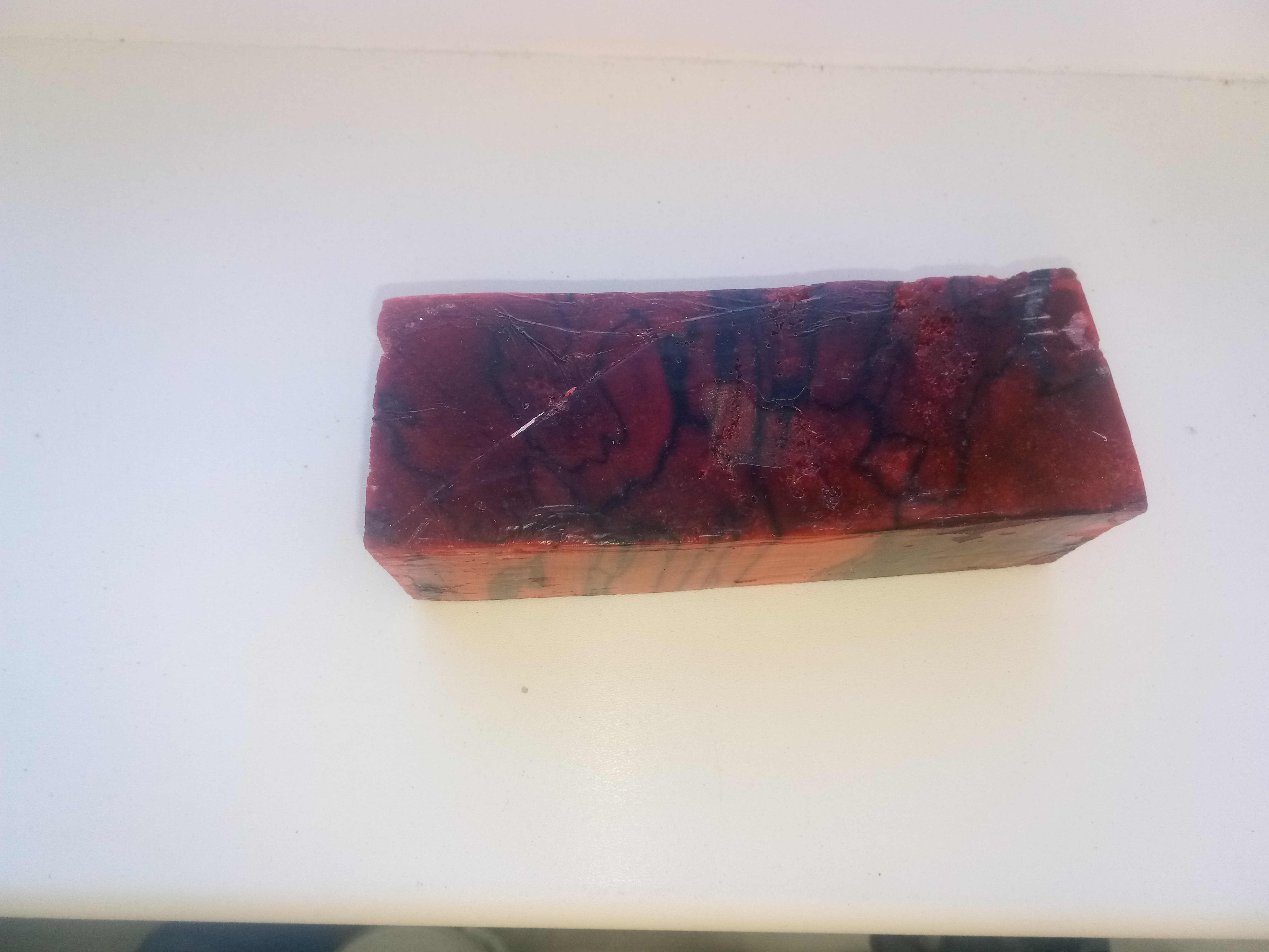

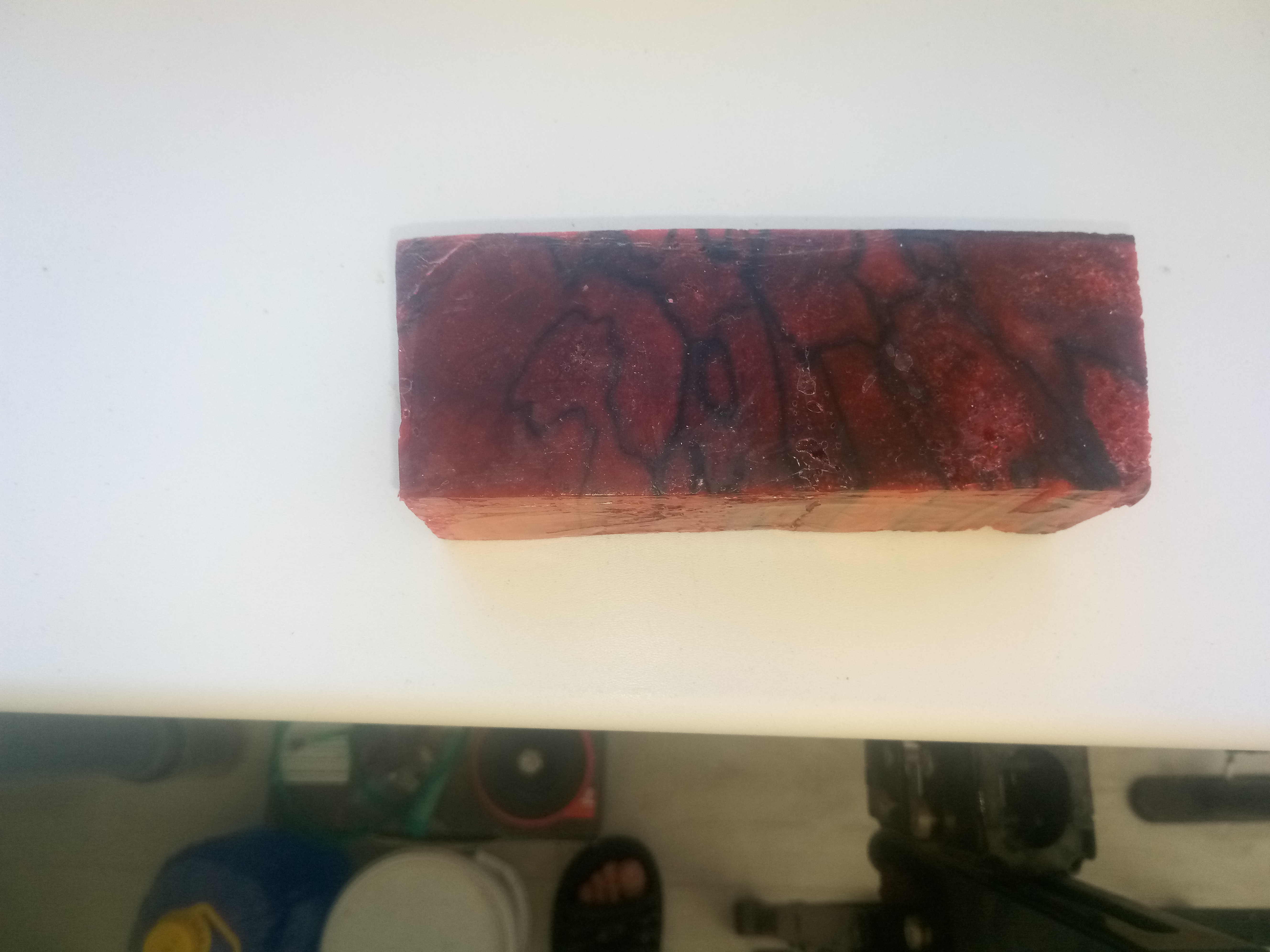

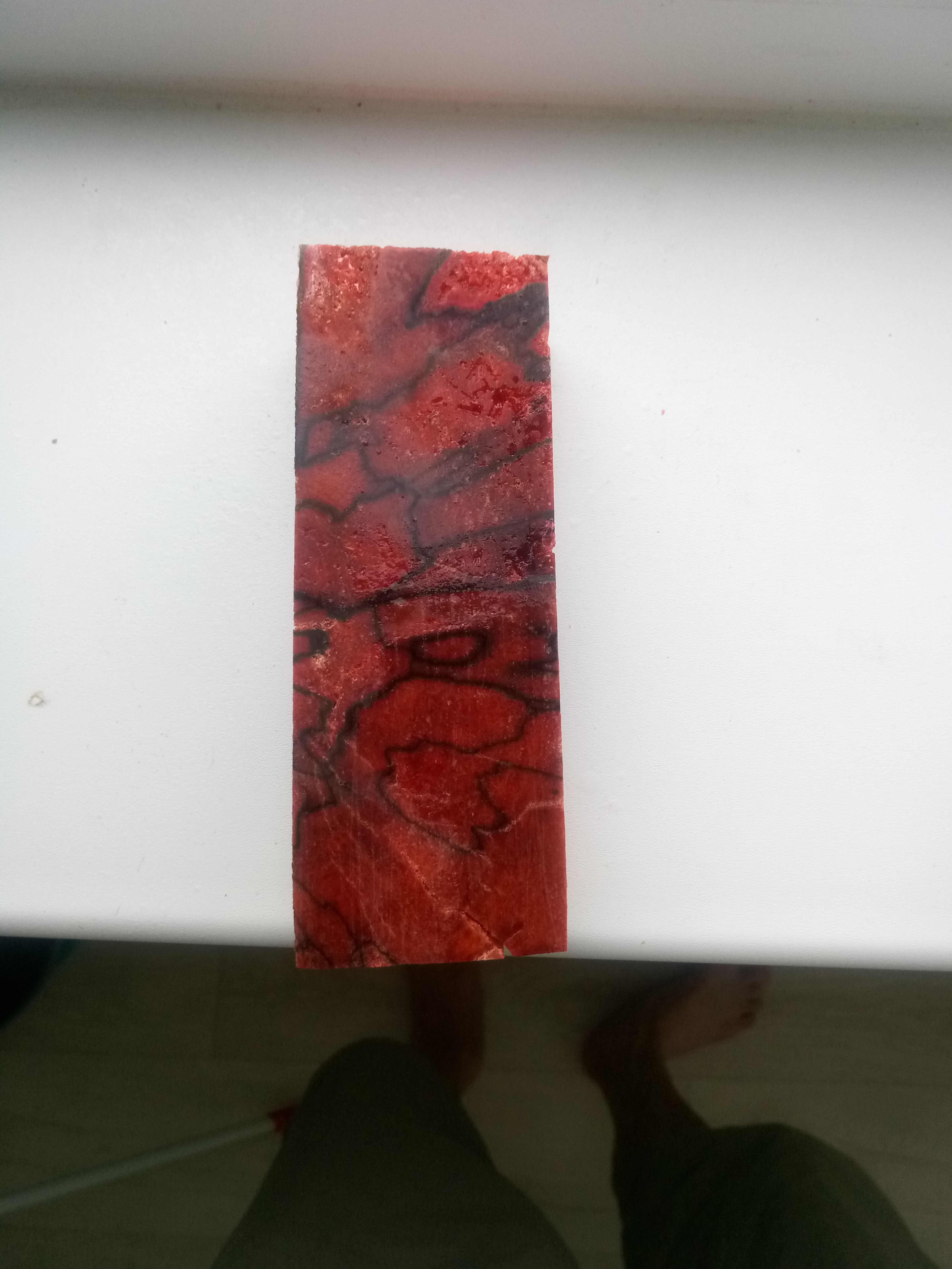

фото стабиленного шпальта. Стабилил 2 раза, первый раз варил в воде, но вода попала под пленку и один брусок лопнул (на фото видно). Шлифанул чтобы сбить с брусков "шубу из глазури", бруски пролежали год и трещины на том что лопнул закрылись (ушла влага), пропитал бруски еще раз. Второй раз запекал в духовке в рукаве для запекания птицы - получилось отлично. Трещин на бруске не видно, заклеились жижей, но не уверен в его прочности - т.е. либо пилить на проставки, либо пробовать под сквозной монтаж, либо не жмотиться и выкинуть его нафиг, как вариант - распилить вдоль и поперек для проверки качества стабилизации.
Последние три фотки как раз треснутого бруска после второй стабилизации.

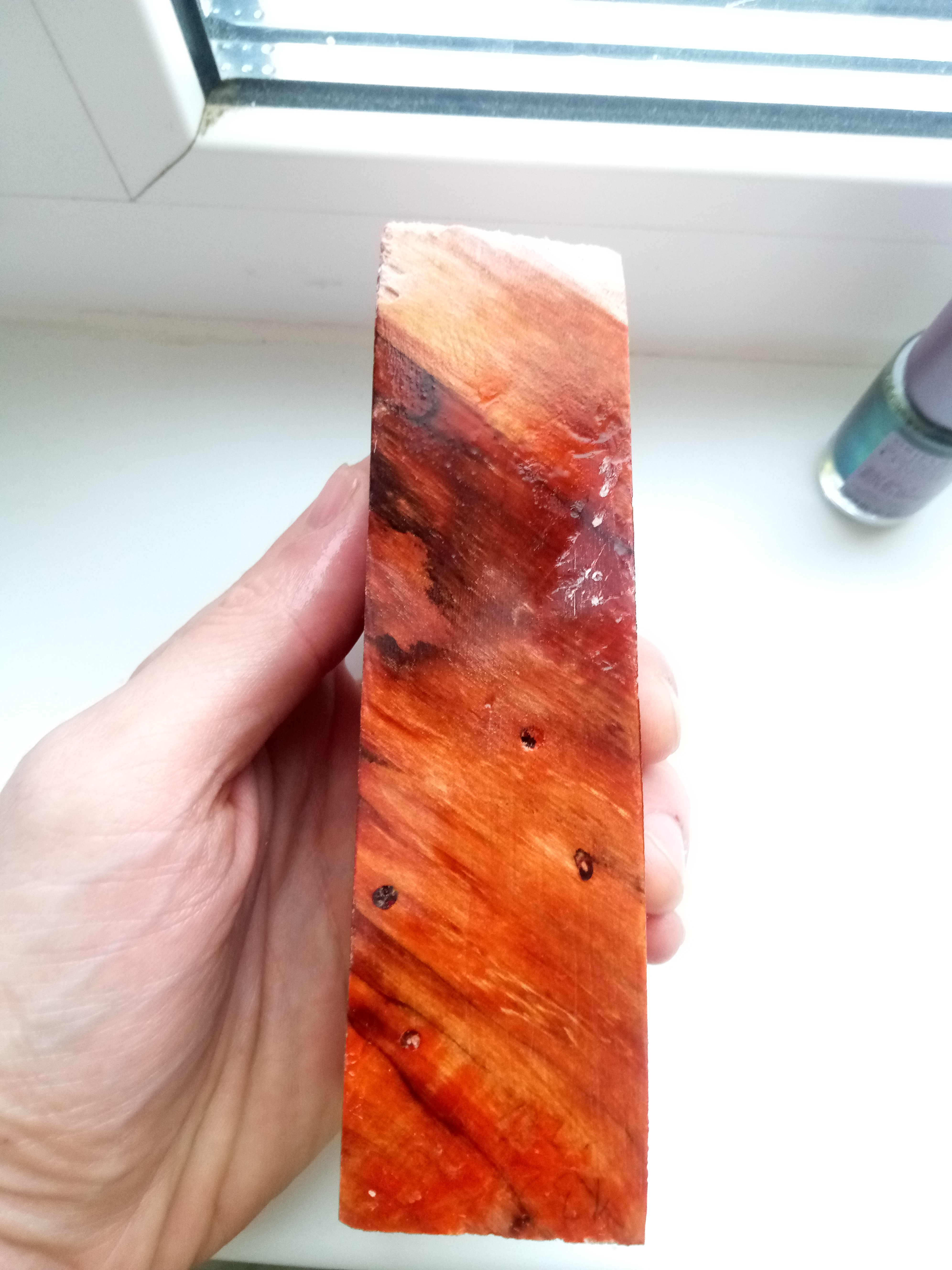

карелку, сувель и шпальт пропитывал создавая вакуум ручным автомобильным насосом с перевернутым поршнем. А под стабилизацию карагача прикупил на авите б/у компрессор от холодильника - с ним вакуум значительно глубже. Теперь нужно под него прикупить на али маслоотделитель, а то с выхлопа маслом плюется.
фотки карагача выложу позже.

Фото карагача. Шлифанул только одну сторону, вручную обрабатывается тяжело. Для проявления структуры, смочил спиртом.

Чтобы лишить себя соблазна пустить в дело треснувший шпальт, пильнул его на 3 части. Вроде застабилился насквозь.
И даже трещины не разошлись не расклеились - их совсем не видно. Возможно даже и получилась бы рукоятка
Ну да фиг с ним - пойдет на проставки.
