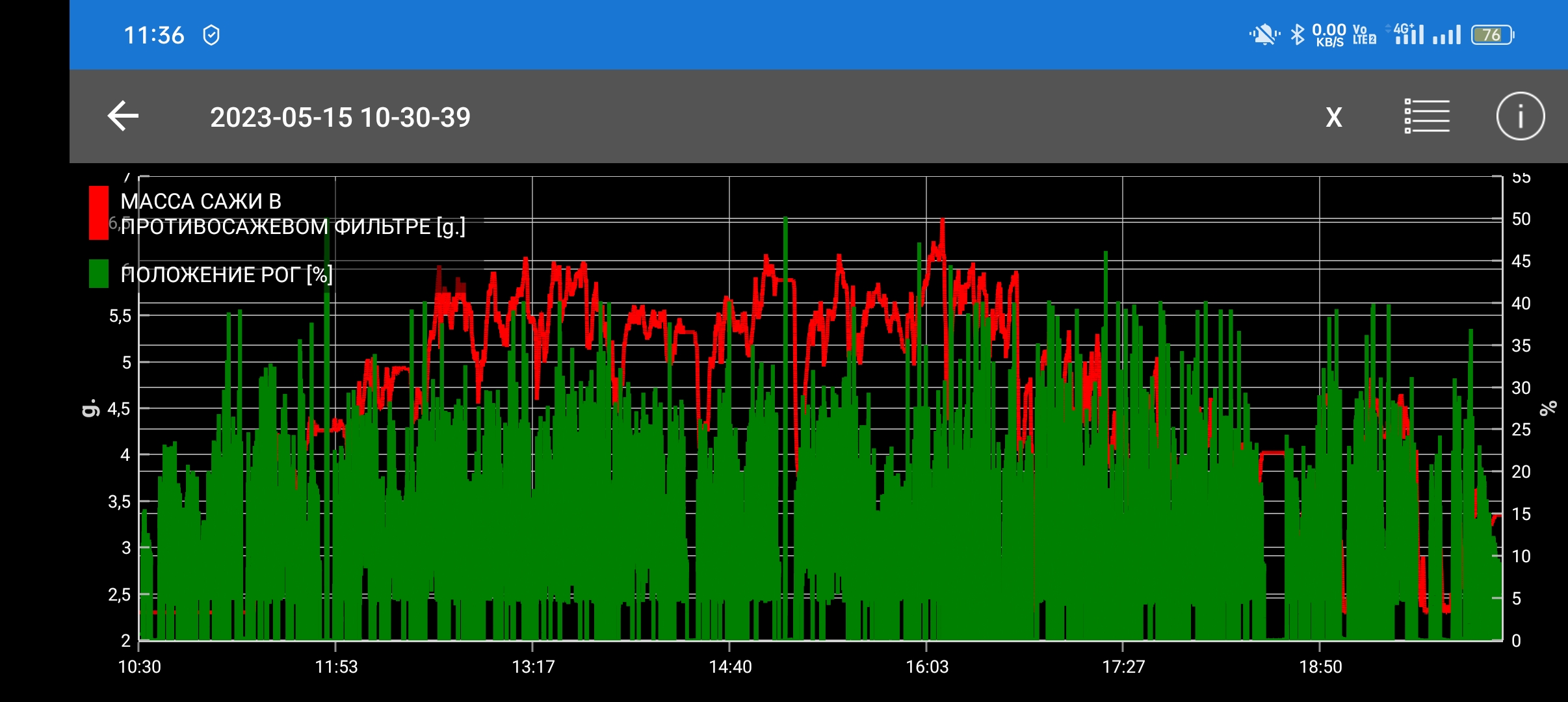

02.05.2023, 17:33
#2590
Регистрация: 08.08.2021
Сообщений: 1,277
Сказал(а) спасибо: 578
Поблагодарили 631 раз(а) в 383 сообщениях
Время онлайн: 4 мес. 2 д. 17 ч. 16 мин. 36 сек.
: 631
Адрес: Мособл
Re: Моторное масло для Рено Дастер турбодизель, рестайлинг . 109 л.с.
Сообщение от Madi
. Сейчас на с3 поезжу, надеюсь захватить как минусовые, так и выше +15 температуры.
Сообщение от Madi
. И зря весь холодный сезон проездил на с4 , думая, что масса не растет из-за масла, а она не росла из-за закрытого клапана ЕГР.
Проехал 4600 после замены масла на асеа С3 и наблюдения подтверждают, что масса сажи в противосажевом растет только когда ЕГР открыт. И не важно какое масло залито С3 или с4. Когда температура за бортом ниже плюс 12-15 градусов (величина вариативная так как зависит от условий, на трассе точно заметил, что на +15 и выше клапан ЕГР открывается, если скорость на 6 передаче ниже 125 км/ч) клапан ЕГР закрыт независимо от скорости авто и масса сажи не растет. В общем за этот период наблюдений на масле с3 пока клапан ЕГР закрыт, масса сажи (повторюсь, этот показатель по диагностике , поэтому показывает разницу давления, а не именно массу сажи, а разницу давления может создавать не только сажа) не растет.
Ну и совсем короткий вывод: отличий в формировании разницы давления в противосажевом фильтре на масле с3 от масла с4 при закрытом ЕГР не заметил.
Уровень масла не меняется.
Пользователь сказал cпасибо:
02.05.2023, 18:09
#2591
Регистрация: 20.06.2016
Сообщений: 230
Сказал(а) спасибо: 0
Поблагодарили 106 раз(а) в 70 сообщениях
Время онлайн: 1 нед. 1 д. 20 ч. 49 мин. 26 сек.
: 106
Был(а): 31 мая 2023 10:22
Адрес: Брянск
Автомобиль: DUSTER II 1.5dci
Прочитай статью https://www.lubrico.md/masla-dlya-di...vy-m-fil-trom/ о влиянии зольности масла на сажевый фильтр. Вывод: на исправном двигателе зольность масла почти никак не влияет на СФ, а вот если двиг жрет масло, никакое С4 СФ не поможет (засрется и запечется)
3 пользователя(ей) сказали cпасибо:
03.05.2023, 09:55
#2592
Сообщений: 1,277
: 631
Адрес: Мособл
Сообщение от Gytker
Спасибо за статью. Вот как раз по поводу выделенного мной момента там ссылка не работает (ее не вставили в текст), о том что какой-то расход (испарения)даже на исправном двигателе есть.
В общем я сделал вывод, что хочешь low saps меняй чаще масло, будет всем хорошо. В остальных вариантах (mid или full saps) зависимость не линейная и как выйдет, хрен кто предугадает.
Но в нашей сегодняшней ситуации с маслом все сложнее. Да как понять какие присадки использованы беззольные или их просто меньше положили хз, этого в анализах даже не увидишь, остаётся только верить производителю, или не верить.
Но и опять же про версию, что всегда какой-то расход масла идёт. В моих условиях эксплуатации (если пройти по сообщениям из цитаты прошлого моего ответа, то можно посмотреть все историю наблюдений) в холодный период на масле с4 когда клапан ЕГР закрыт масса сажи (повторюсь, на самом деле это расчетный показатель давления на входе в сажевый, и что его может создать сажа или зола, этому показателю без разницы, поэтому по этому показателю можно судить просто о забитости сажевого чем-то, а чем это хз) не увеличивалась практически за
Последний прожиг был 07.08.2022 и с тех пор проехал 18 тыс. км, с момента фиксации (опять же не считая изменений из-за открытия клапана ЕГР) массы сажи в сентябре проехал +- 16 тыс.
В общем в цифрах массы сажи на карсканере, после того как стал учитывать работу клапана ЕГР, я не заметил отличий в масле с3 и с4 (хотя изначально, когда на егр не обращал внимание, если кто помнит , я в своих сообщениях отмечал, что на с4 рост сажи медленнее, что быстрее выгорает на скорости и т.д.) . Пока не заметил. Ещё 3500 проеду на масле с3, потом с4 ещё припасено. Понаблюдаю. Потом скорее всего на холод залью с3 , чтобы убедиться , что при закрытом клапане ЕГР никакого роста сажи не будет, так же как и прошедшем холодном периоде на масле с4. Ну , а по маслу я всеже полнозольник лить не буду, а между средне или малозольным буду выбирать по ситуации на рынке. Пока основной запас это с3, только одна бутыль С4 осталась, ее залью в следующую замену и потом запас с3 буду использовать. Такие вот мысли.
Никого не переубеждаю, просто делюсь своими наблюдениями и своими мыслями.

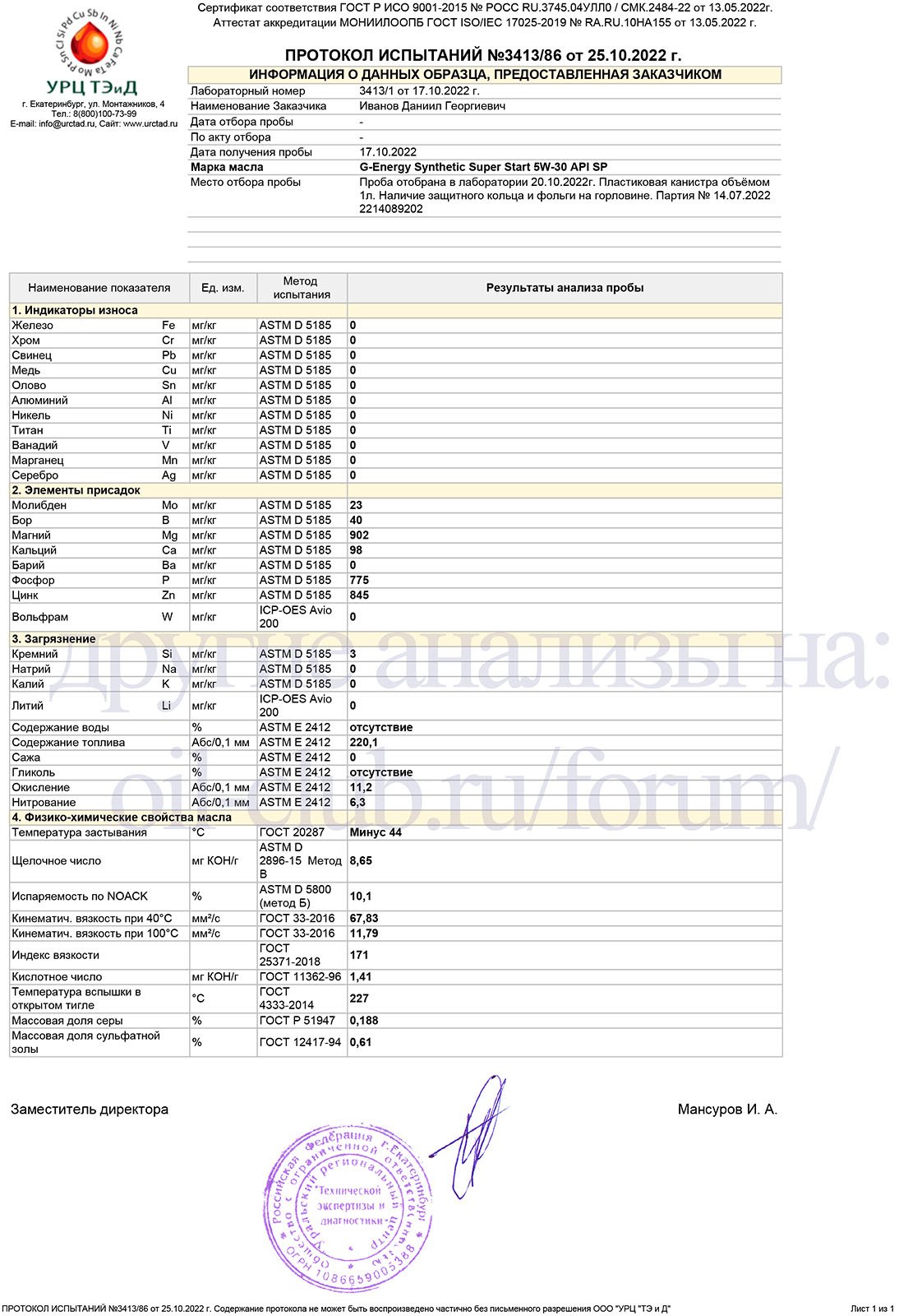

14.05.2023, 10:46
#2593
Сообщений: 1,277
: 631
Адрес: Мособл
На ойлклубе участник сделал анализ отработки масла G-Energy Synthetic Super Start 5W-30 на дизельном Дастере.
https://www.oil-club.ru/forum/topic/...omment-2524425
Приложил для сравнения анализ свежего масло, чтобы можно было сравнить. Торкон свое мнение на 4 странице.

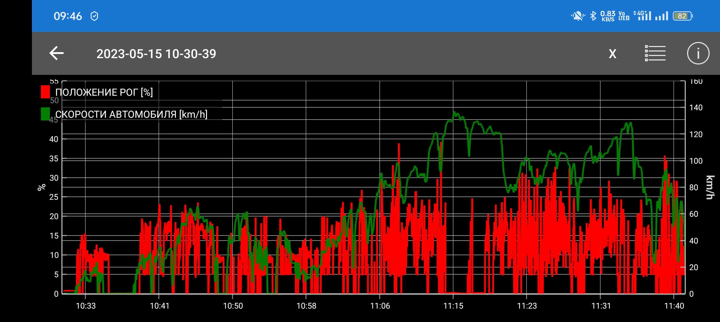

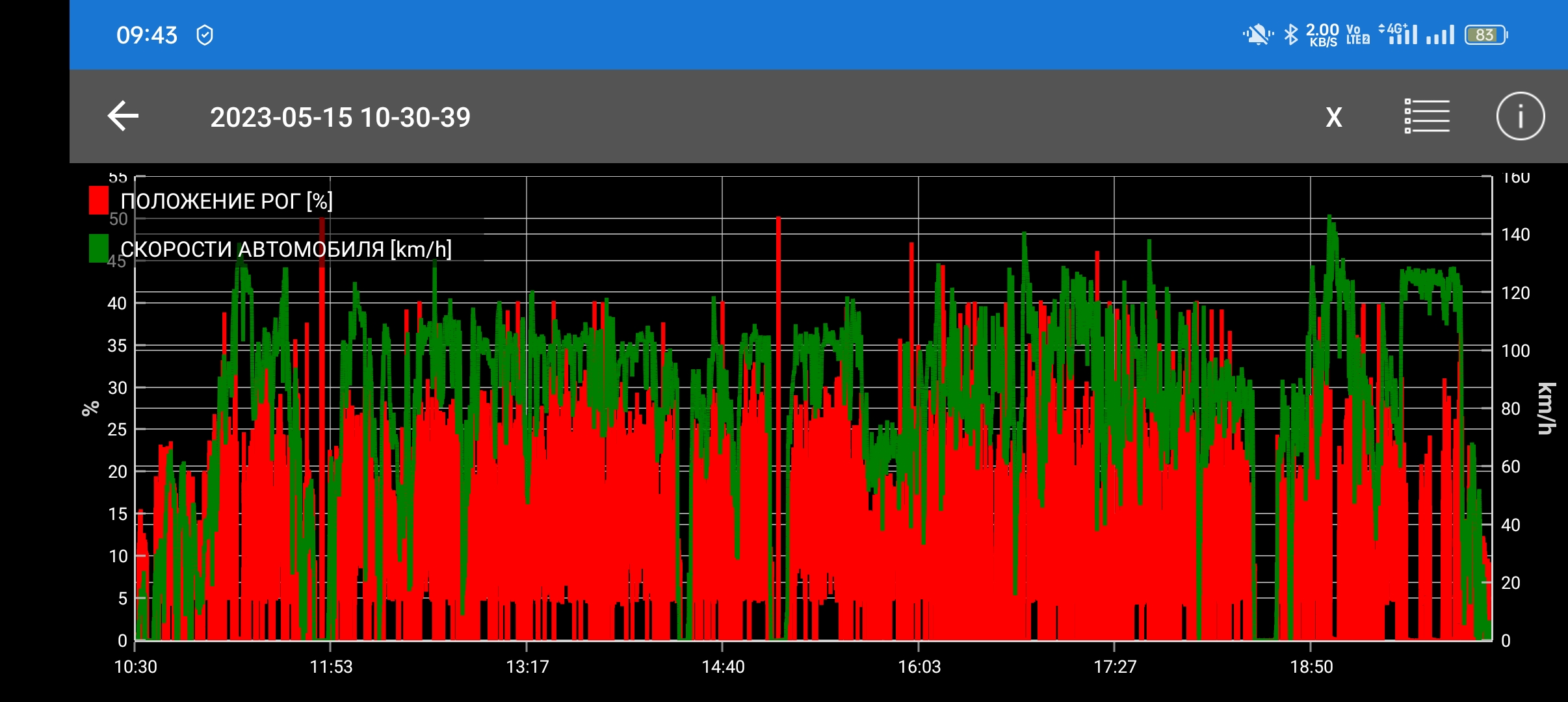

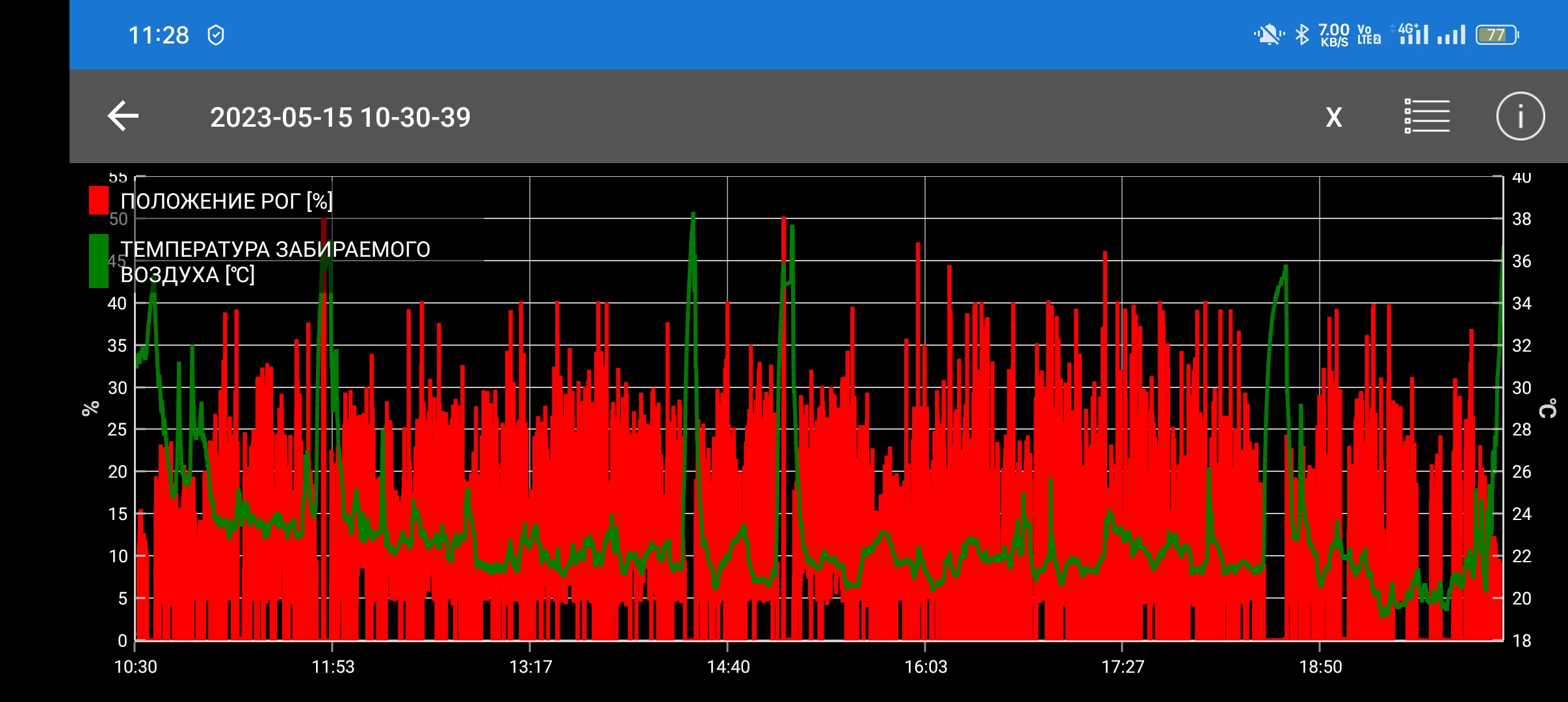

17.05.2023, 11:41
#2595
Сообщений: 1,277
: 631
Адрес: Мособл
Сообщение от Madi
Ну, и также наглядно видно , что клапан работает до 125 км/ч (это на 6ой передаче) при температуре 15 градусов за бортом. Как он себя ведёт при температуре 20, 25, 30, 35. Не знаю.
Вот узнал как работает клапан ЕГР при плюс 23 за бортом. Если рассматривать всю поездку, то выехал при плюс 23 , приехал стало плюс 17. Но вообще клапан открывается в диапазоне + 16 - +17 на датчике температуры забираемого воздуха, на который влияет не только температура за бортом, но и нагрев двигателя, если едешь медленно, то выше температура на датчике и клапан будет открываться и при плюс 13 за бортом.
В общем ничего нового при плюс 23 отличного от при плюс 15 не заметил. Также клапан закрывается при 125 км/ч и при +23 градусах. Но обратил внимание на нюанс , откуда карсканер берет скорость 125 км, не знаю, но по жпс в тот момент 126 км/ч ,а по спидометру 130 км/ч. Так что утверждение, что на трассе егр закрыт весьма относительно. Относительно скорости.
Один из с пинов содержит отрезок по времени где лучше видно разгон до 125 км/ч.

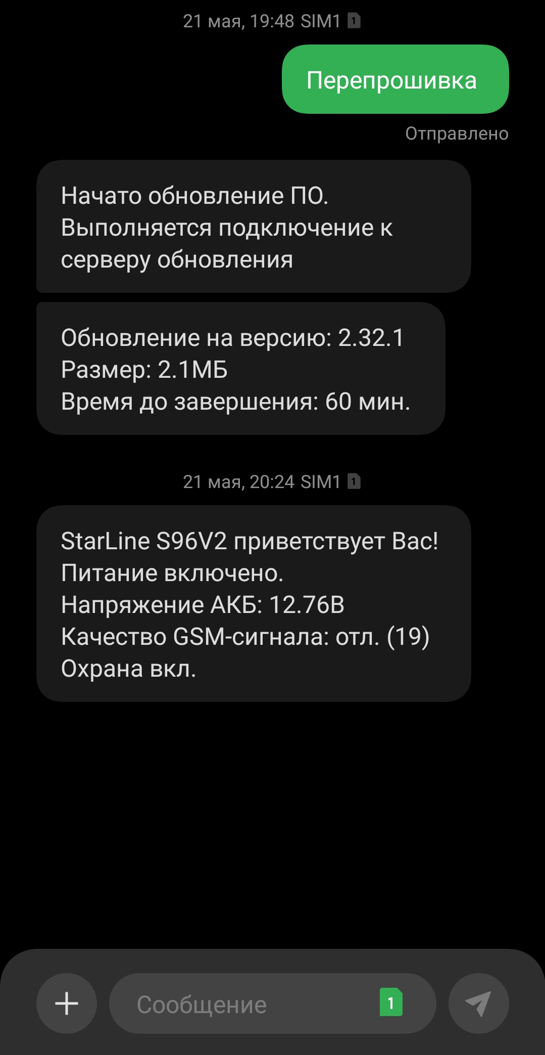

27.05.2023, 08:14
#2596
Сообщений: 1,277
: 631
Адрес: Мособл
У кого сигналка СтарЛайн s96v2 (может и у других модификаций тоже )обновите прошивку и получите счётчик моточасов. Можно будет использовать для контроля времени работы масла. Я обновлял путем направления смс с привязанного номера на номер сигналки слова: "Перепрошивка". Машина в этот момент была на сигналке. Скрины прилагаю. Счётчик можно сбрасывать долгим нажатием на пиктограмму.
